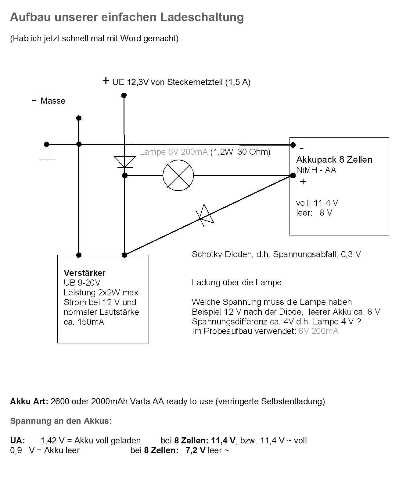

Für die jetzige Umsetzung haben wir uns einer sehr einfachen
Ladeschaltung bedient, welche uns ein alter Hase aus der E-Technik
empfohlen hat und die in einigen Elektroniklehrbüchern beschrieben ist.
Mit dieser Schaltung (Zeichnung hab ich beigefügt) werden die Akkus über
eine Glühbirne kontinuierlich geladen. Nachteil: keine Regelung des
Ladestroms, d.h. keine Abschaltung bei vollen Akkus und relativ lange
Ladezeit.
Uns wurde gesagt, man könne wegen des geringen Ladestroms mit dieser
Schaltung ohne Probleme dauerhaft laden ohne dass sie Schaden nehmen, da
man NiMh-Zellen mit C/10 kontinuierlich laden kann.
Das wären dann bei 2600mAh : 10 = 260mA und bei 2000mA dann 200mA
Dauerladestrom. Dann kann ich ja eigentlich mit einem 200mA Lämpchen
auch bei Akkus mit 2000mAh nichts falsch machen, oder?
Stellt sich für mich nur die Frage welche Spannung mein Lämpchen „haben“
muss.
Die Spannungsdifferenz zwischen dem Netzteil (12V) und dem leeren
Akkupack (8V) die ja für das Birnchen maßgebend ist, dürfte dann ja nur
maximal 4 V betragen.
Heißt das dann die Lampe muss mindestens 4 V und 200mA haben, oder
sollte man sicherheitshalber ein 6V Birnchen verwenden? Wir wollten in
unserem Probelauf sichergehen und haben ein Lämpchen mit 6V 200mA
verwendet. Klappte bisher alles wunderbar.
Ist es egal ob das Birnchen nun 4V oder 6V hat? Volt das Birnchen hat?

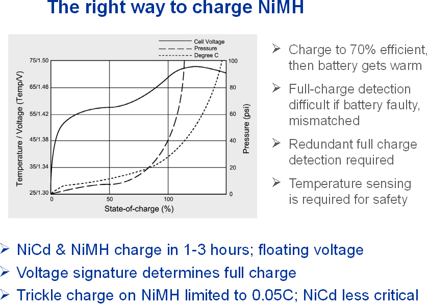

Im Gegensatz zu NiCd mögen NiMH eine Erhaltungsladung. Sie leiden
unweigerlich.

Im Prinzip geht das auch so, allerdings würde man die Netzteilespannung
höher wählen damit der Strom durch die Glühbirne definierter ist.
Früher waren Netzteile mit 24V Trafo und 24V Birnchen üblich, um
Einzelzellen und bis 4 Zellen Akkupacks zu laden. Für 12V Akkupacks
funktionierten sie noch, lieferten aber nicht mehr den aufgedruckten
Strom.
Nun, ein 4V Birnchen brennt durch, wenn der Akkupack tiefentladen ist,
oder entladen und eine Zelle kaputt ist. Ein 6V Birnchen wird nicht zum
Nennstrom führen.

Das wird funktionieren. Allerdings werden die Akkus schnell
verschleißen.
Du solltest zum einem dafür sorgen, dass der Ladevorgang bei vollen
Akkus beendet wird und erst bei leeren Akkus wieder aufgeladen wird.
Ansonsten sind die Akkus nach einem Jahr verschlissen.
Oder ist das akzeptabel? Wenn ja, dann mach es so.
Außerdem tut es NiMh Akkus gut, mit relativ hohen Strömen innerhalb von
maximal 4 Stunden geladen oder entladen zu werden.
Wenn man sie immer nur ganz langsam lädt und entlädt, erhöht sich ihr
Innenwiderstand allmählich, und dann eignen sie sich nur noch für Geräte
mit geringer Stromaufnahme. Bei der Anwendung am Verstärker wäre dann zu
befürchten, dass er ausfällt, sobald die Musik mal lauter als gewohnt
wird.

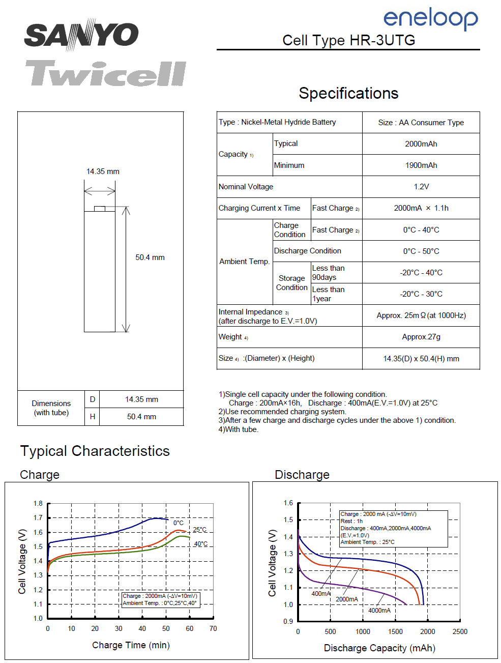

Ich lade meine Eneloops Mignon mit 200...300mA und schalte bei 1,43V
individueller Ladeschlußspannung ab. Das ganze mache ich bei
Raumtemperatur. Die Akkus werden dabei nicht einmal handwarm. Meine
Eneloops halten gefühlt ewig. Ganz im Gegensatz zu gewöhnlichen NiMHs.
Dauerladung (und sei sie noch so klein) und höhere Temperaturen mögen
aber auch die Eneloops garnicht.
NiMH Akkus HABEN keine Ladeschlusspannung.
> Meine Eneloops halten gefühlt ewig.
Schön für dich, bei der vorgeschlagenen Methode aber Zufall.
Franks C/10 Methode funktioniert wenn man immer drauf achtet, den Akku
nach 14 Stunden abzuklemmen. Deine Methode ist Harakiri und kann schon
beim ersten Ladevorgang zu gargeochten Akkus führen. Denn EIGENTLICH
haben NiMH Akkus 1.23V, egal ob voll oder leer. Die Spannung steiogt
nicht auf 1.43V weil sie voll sind, sondern weil der Akku einen
Innenwiderstand hat. Gute Akkus haben einen niedrigen Innewnwiderstand
und kommen nicht auf 1.4V sondern sind vorher voll und überladen,
schlechte Akkus erreichen auch 1.6V und werden gar nicht ausreichend
geladen.

von Anja (Gast)

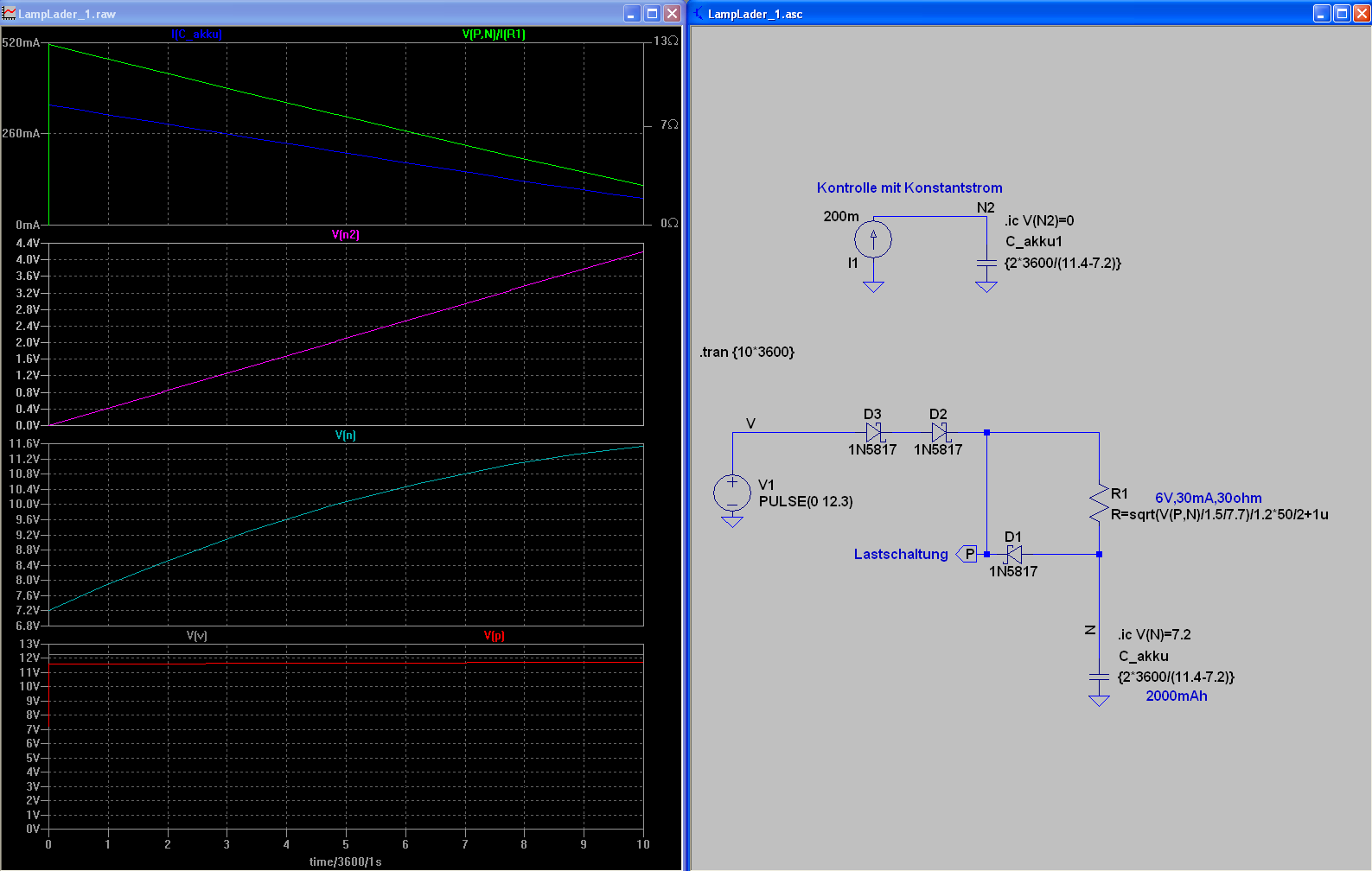

Hallo Frank,
bei eurer einfachen Ladeschaltung würde ich eine 12V Lampe nehmen.
Dafür eher eine 5W-Ausführung (Soffitte aus Kennzeichenbeleuchtung).
Wenn der Akku leer ist schadet ein Ladestrom bis 0,7A nicht.
Bei vollem Akku sollte der Ladestrom auf weniger als 60mA zurückgehen,
da ansonsten die Akkus tatsächlich leiden. Eventuell ist es bei 12,3V
besser eine Silizium-Diode vom Netzteil zum Akku zu verwenden damit der
Ladestrom bei vollem Akku nicht zu hoch wird.
Gruß Anja

von Günter Lenz (Gast)
Damit sie nicht kaputt geht.
Ansonsten spielt es keine Rolle, kannst also auch eine
mit einer Beriebsspannung von 12V oder 60V oder 230V
benutzen, wenn der gewünschte Strom fließt.
Der Strom der sich einstellt ist von der Nennleistung
der Glühbirne abhängig.
Mit einer Glühbirne hast du schon fast einen Konstandstromregler,
weil eine Glühbirne ein Kaltleiter ist. Das heißt im kalten
Zustand ist der Widerstand der Glühbirne kleiner als im heißen Zustand.
Deshalb würde ich mit einem Zeitschalter laden,
damit die Akkus nicht überladen werden.

von Martin S. (led_martin)
Das ist ja auch der Sinn solcher Schaltungen, dann sollte man aber keine
für 24V oder gar 230V verwenden, da werden die Glühwendeln ja gar nicht
heiß, und man hat nur den, fast konstanten, Kalt-Widerstand. Bei leeren
Akkus sollte die Glühlampe also schon, zumindest schwach, leuchten.
Zu -DeltaU:
Bei Ladegeräten ein etabliertes, und gutes Verfahren, aber längst nicht
für alle Anwendungsfälle geeignet. Das funktioniert nur gut, wenn der
Ladestrom konstant ist, und hoch genug, beim vollen Akku eine Erwärmung
hervorzurufen. Diese Erwärmung ist es, die das absinken der Spannung
verursacht. Ist der Ladestrom nicht konstant, geht die kleine Änderung
der Spannung in dem Effekt des Innenwiderstands unter. Ein
Temperatursensor, direkt am Akku, kann hier hilfreich sein, und ist, bei
besseren Ladegeräten, oft auch vorhanden. Wirklich schonend ist das
Verfahren nicht, die Erwärmung ist Zeichen der beginnenden Überladung.
Ladeschluß nach Spannung kann durchaus gut funktionieren, wenn man die
Spannung im stromlosen Zustand erfasst, alse Ladestrom kurz abschalten,
etwas Zeit zum einschwingen lassen, Spannung messen, und gegebenenfalls
weiterladen. CCCV kann man auch machen, man darf halt keine Dauerladung
draus machen, man muß also im CV-Betrieb abschalten, wenn der Strom eine
gewisse Schwelle unterschreitet. Schnell voll bekommt man die Akkus so
allerdings nicht, da man ja die Spannung nicht so hoch einstellen darf.
Mit freundlichen Grüßen - Martin
von noch so ein Depp (Gast)
MaWin schrieb:
> Denn EIGENTLICH
Natürlich kann man behaupten, dass die EIGENTLICHE Spannung im NiMH
Akku 1.23V ist, dann sollte man aber auch erkären wieso dann die
messbare
UNEIGENTLICHE Spannung an den Anschlüssen GROESSER als 1.23V werden
kann.
Und da ich ein Depp bin, hab ich mich an deinen Rat gehalten und mal das
eneloop DB angeschaut:
Also wiso kann es sein, dass eine eneloop HR-3UTG selbst mit 400mA
Entladung erst nach 1500mAh unter deine 1.23V fallen (trotz
Innenwiderstand)?
Und wieso beginnt die 400mA Entladekurve bei 1.4V?
Hat die etwa einen NEGATIVEN Innenwiderstand?
Achso, gerade noch nachgemessen:
hab hier noch 16 HR-3UTGs, gekauft 3/2014 und bisher unbenutzt.
Alle haben 1.310V +-3mV (gemessen mit einem PM2525, 5.5Dig)
von hinz (Gast)

von MaWin (Gast)
Die Redox-Spannung ist halt etwas temperaturabhängig.
Da hättest du aber selber drauf kommen können.
Entscheidend ist, daß die Spannung eines NiCd/NiMH-Akkus nichts über den
Ladezustand aussagt, sondern mehr über die Zellentemperatur und den
Gesundheitszustand. Die Diagramme, die eine Ladekurve und Entladekurve
zeigen, lassen die Entladekurve meist nach dem Ladevorgang beginnen,
also mit der Spannungsüberhöhung die sich letztlich durch den steigenden
Innenwiderstand am gasenden Akku ergab weil die aktive Oberfläche
kleiner wird,
und ebenso beim Entladen weil kein wandelbares Material mehr da war, da
ist dann die anfängliche Ladespannung niedrig wenn der Akku gerade
entladen wurde, wäre aber schon deutlich höher wenn er sich einige Tage
erholen könnte.
Bei 1.43V (bei einem Ladestrom von C/10) kann ein Akku noch fast leer
sein, er ist dann eben ein schlechtes Modell mit hohem Innenwiderstand
auf Grund grosser Kristallbildung z.B. durch lange ungenutzte Lagerung,
oder dauerhaft gnadenlos überladen werden weil es ein eigentlich guter
Akkus ist mit niedrigem Innenwiderstand der die 1.4V nie erreicht
sondern immer nahe am Redoxpotential bleibt, vor allem wenn er warm wird
(denn dann sinkt die Redox-Spannung, was das -DeltaU Verfahren ausnutzt
um indirekt zu messen, ob der Ladestrom noch chemisch gebunden wird oder
schon in Wärme verwandelt wird), der volle Akku entfernt sich also beim
überladen eher wieder von den 1.43V.
Ein spannungsbegrenztes Ladeverfahren ist bei NiCd/NiMH Akkus einfach
vollkommener Murks.

Da sind die Eneloops gerade von Vorteil, weil sie eine sehr niedrige
Selbstentladerate haben.

von Stefan F. (Gast)
Warum messen handelsübliche Ladegeräte nicht einfach die Temperatur?
von batman (Gast)
In Händie-Akkus wirds (bzw. wurde zu Zeiten von NiMH) ja meist gemacht,
bessere Rundzellenlader machens auch, aber es geht auch nicht vernünftig
ohne Prozeßsteuerung, also nicht sehr simpel.

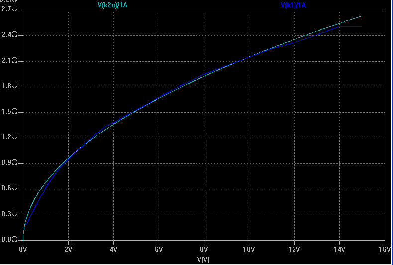

Was die Glühlampe angeht:
R(heiß) ist 15x R(kalt) bei Wolframwendel.
Auch der Zusammenhang Spannung->Widerstand ist recht einfach zu
modellieren:
R=sqrt(V/1.5)/1.2 für eine Kfz-Lampe mit 12V Nennspannung und 60W
(Betriebsspannung ist standardmäßig 13,2V)
Im Anhang die Kurve zeigt wie genau das ist. dunkelblau die Messung von
ulfbastel auf Wikipedia:Lampe. hellblau ist mathematische Näherung.
Da alle Lampen dem sehr ähnlich sehen, kann man die Kurve auch für diese
verwenden. Anpassung dann halt per V und R (über P).
So, dann zur Schaltung von ganz oben noch:
Mit einer Lampe kann man die gewünschte Ladeschlußspannung nicht sauber
realisieren, dafür ist deren Kennlinie viel zu flach. Mach das über die
Diode. Deren Kennlinie ist logarithmisch! Eine oder zwei Si-Dioden in
Reihe kommen für dV=0,9V ganz gut hin. Die Anfangsspannung bei
Ladebeginn wäre dann 12,3V-0,9V minus die Akkuspannung von 7,2V. Eine
4,5V oder 6V Glühlampe sollte passen. Den Ladestrom kannst du dann per
Wattzahl der Lampe passend einstellen. Genauer könnte man das mit SPICE
beantworten.
Zeitgemäßer wäre natürlich ein Schaltregler, aber der ist ungleich
schwerer den Schülern zu erklären. Ne Lampe leuchtet auch den
Betriebszustand gegenüber Magic Smoke beim Schaltregler :-)
Kurzzeitig funzt auch ne 6V Lampe mit 12V. Ich habs aber bislang nicht
länger als ein paar Sekunden ausprobiert. Die Lebensdauer ist bei
Spannungsverdopplung extrem reduziert!

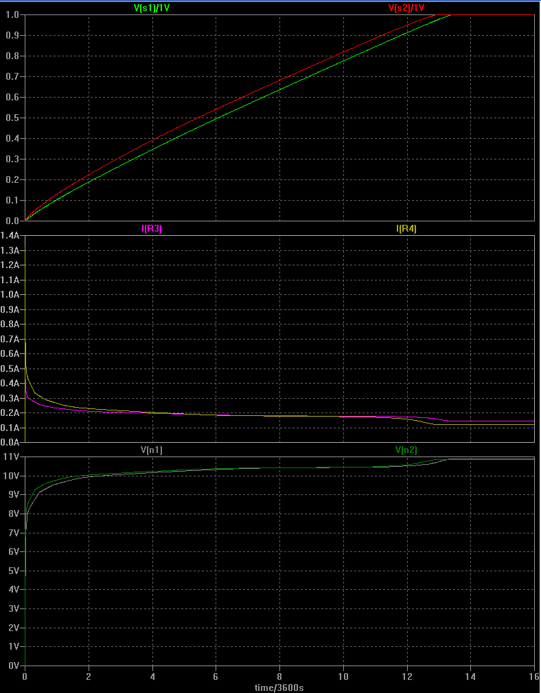

So, ich habe das Ganze mal in SPICE geworfen. Mit der eingangst
genannten 6V 200mA 30 Ohm Lampe.
Mit nur einer Lampe dauerts gute 17h. Eine Alternative ist im Anhang
gezeigt. Die Eingangsdiode ist zweimal vorhanden, die Lampe besteht aus
zwei parallel geschalteten Exemplaren. Damit wäre der Akku in 10h voll.
Der Ladestrom ist anfangs 343mA und am Ende 74mA.
Ich befürchte eine Version mit schnödem Widerstand wird nicht viel
schlechter sein.

Es geht bei Frank auch nicht um eine elektronische Beendigung des
Ladevorgangs. Bei seinem Ladegerät erwartet man, daß der Benutzer nach
14 Stunden den Akku abklemmt. Es geht nur um die Stromstabilisierung auf
nahezu C/10 durch die PTC Characteristik der Lampe. Dazu müsste man aber
mit deutlich höherer Trafospannung ankommen.

Er wollte ne einfach verständliche Schaltung und gab die
Rahmenbedingungen vor. Daran habe ich mich orientiert. Der Kunde ist
König.
Nichtdestotrotz sollte auch so ne Schaltung zumindest einen
Mindestschutz gegen Verpennen beeinhalten. Also die Akkus zwar
überladen, aber nicht totgegrillt werden, wenn sie mal 3 Tage
dranhängen. Das macht mein Vorschlag in einfacher und gesicherter Weise.
Gesichert im Sinne von SPICE, da wohl keiner Differenzialgleichungen
lösen will.
Daß das nicht modern ist, habe ich auch erwähnt. siehe Schaltregler.

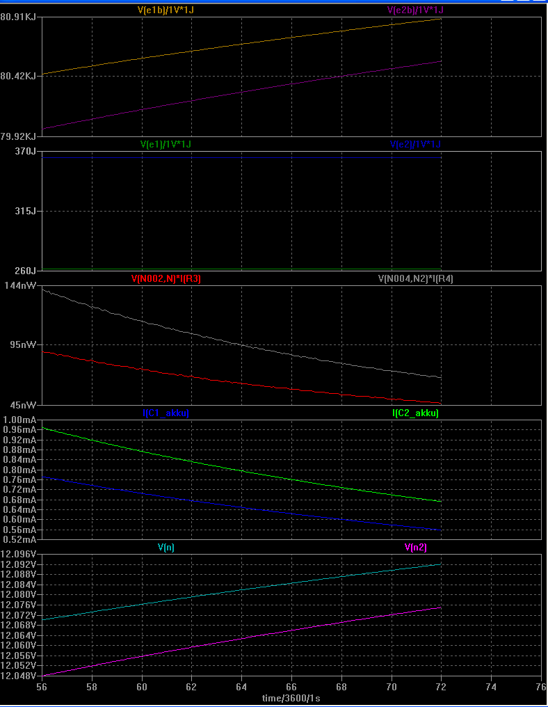

von F. F. (foldi)
... and the Winner is - WaWinnnnnnnnnnnnnnnnn!
SCNR
Anbei der Vergleich zwischen Regelung per Lampe und einem
Festwiderstand. Der Widerstand wurde so ausgewählt, daß sich die gleiche
Ladezeit ergibt.
Also die Lampe lohnt sich schon!
1. Diagramm: Gesamtenergieeintrag in die Akkus. Logischerweise beide
gleich. Aufintegriert. Der Endwert ist also ganz rechts.
2. Diagramm: Verluste im ESR der Akkus. Ich nahm die 25mOhm aus dem DB
eneloop. dito.
3. Diagramm: momentane Verlustleistung im ESR der Akkus
4. Diagramm: Strom in die Akkus
5. Diagramm: Spannungsverlauf an den Akkus
Eine 4,5V Lampe dürfte noch besser gehen.
Wenn es denn mal aufgebaut wird, würde ich mich über reale Messungen
freuen.

So, Nachschlag:
Nach 3 Tagen ergäbe sich das angehängte Bild, wenn die Akkus jenseits
der Vollladung sich weiter laden ließen. Ich finde die Restströme ok.
Das wären ja Ausnahmen beim Vergessenlassen.

Wer ein besseres NiMH-Modell beisteuern kann, das würde ich gerne
ausprobieren.
von batman (Gast)
Kann ich leider nicht aber wenn du so einen realen Akku mal beim Laden
anpackst, wird er eher in der Schlußphase heiß. So bis 1,5A lassen die
leere Mignon-Zelle eher kalt, anders bei einer vollen Zelle. Da ist
Chemie drin.

Grundsätzlich funktioniert das mit dem Lämpchen also so wie wir das
gemacht haben,
aber:
die Akkus werden mit dieser Schaltung so nicht richtig vollgeladen, da
das Spannungsgefälle zwischen Netzteil und Akku-Pack zu gering für einen
ausreichend hohen Ladestrom ist – richtig?
Es wäre (Zitat MaWin) also sinnvoller mit höherer Spannung und dann
natürlich auch mit stärkerem Birnchen zu arbeiten, um den Akku richtig
vollgeladen zu bekommen - richtig?
Dies wäre grundsätzlich umsetzbar und hätte sogar den Vorteil, dass der
Verstärker dann bei Netzbetrieb noch mehr Power hat.
Aber dann muss der Ladevorgang zeitlich begrenzt werden, was wieder
etwas schwieriger umzusetzen ist, aber sinnvoll wäre, da NiMH-Akkus –
scheinbar anders als uns das von einem der Herstellern mitgeteilt wurde
- wohl doch keine Erhaltungsladung mögen.
MAWin Schreibt dass unsere C/10 Methode funktioniert, wenn man immer
drauf achtet, den Akku nach 14 Stunden abzuklemmen. – Da müssten wir uns
was überlegen!
Wir könnten eine entsprechende Buchse verwenden, die den Akku Pack vom
Netz nimmt wenn das Netzteil eingesteckt ist und dann über ein
Zeitschaltrelais den Ladevorgang nach einer eingestellten Zeit beenden.
Aber ein Problem wäre dann immer noch, dass man ja nie weiß, wie voll
die Akkus wirklich sind wenn die Kids die Boom-Box ans Netz hängen.
Dann wäre da die durchgerechnete Schaltung von ehydra
Leider blick ich da noch nicht ganz durch, muss ich mir in Ruhe noch
genauer anschauen. Aber statt zwei parallel geschalteter 6V 200mA (1,2W)
Lampen, wie er es vorschlägt, tut es bei dieser Variante dann ja wohl
auch eine mit 400mA also 2,4W.
Ich habe auch noch nicht kapiert, warum ich die zwei Dioden in Reihe
schalten soll. Ich dachte die Eingangsspannung muss möglichst hoch sein,
wegen der Spannungsdifferenz für ausreichend hohen Ladestrom. Deshalb
haben wir auch Schotky-Dioden genommen, da die Lampe ja den Strom
begrenzt.
Vielleicht kannst du mir da noch auf die Sprünge helfen lieber ehydra.
Aber jedenfalls sehr interessant diese ganze Berechnung, obwohl ich da
noch nicht recht durchblicke, bin leider kein Mathematiker.

Höhere Versorgungsspannung gepaart mit Lämpchen höherer Spannung würde
zwar den Strom mehr linearisieren, aber noch mehr Verlustleistung in der
Ladeschaltung produzieren. Zumal die Lampe und die Akkus vermutlich sehr
nah beieinander angeordnet sind. Akkus heizen - nee!
Obs die Lampen in 20 Jahren noch gibt? Vermutlich. In 30J wird es nach
dem Ableben heutiger Röhrensammler vermutlich Lämpchensammler geben -
und der Rest hat nur noch LEDs.
> Dann wäre da die durchgerechnete Schaltung von ehydra:
Naürlich. Besser wären Lämpchen mit 3,5V oder 4V Nennspannung.
> begrenzt.
Für die Linearisierung wäre nach MaWin eine hohe Eingangsspannung
sinnvoll, aber dann hat man auch noch mehr Probleme die gewünschte
Endspannung sicher nicht mehr zu überschreiten.
Die Dioden sind ein Kompromiß. Würde sagen, 3 Schottky oder 2 Si-Dioden
in Reihe wären sogar besser. Hab ich aber nicht durchprobiert.
Das ist kein Hexenwerk (Wurzel, Dreisatz, Rückkopplung - das wars),
wenngleich ich nirgendwo so eine Lampenmodellierung bislang sah. Also
den Ansatz, wie ich es machte. Krucker und analogspiceman kenne ich.

Ich habe gerade ins DB der eneloop Akkus geschaut:
Die schreiben, man solle mit 200mA 16h laden, der Akku hat aber nur
2000mAh. Das würde ja bedeuten, er hat nur einen Wirkungsgrad von
pi-mal-Daumen 60%. Hä? Ist das wirklich so?
Die ganze Geschichte wird ja noch schlechter, wenn man die Spannungen
betrachtet. Die ist ja beim Laden grundsätzlich höher als beim Entladen.
Energiemäßig gehts also von den 60% nochmals einen kräftigen Schritt
nach unten.
Irgendwer eine Erklärung?
> pi-mal-Daumen 60%.
60% kommen mit etwas arg wenig vor.
>> Below 70 percent, the charge efficiency of an industrial NiMH is close
>> to 100 percent; the battery the pack remains cool.
http://batteryuniversity.com/learn/article/charging_nickel_metal_hydride
> betrachtet.
Stimmt, ich denke ein NiMH-Akku wird so um die 60-70% Wirkungsgrade
haben, bezogen auf die Energie, also inklusive der geringeren
Entladespannung.
Hm. Man findet diverses wenn man nach Hageman oder Sennewald sucht. Wird
mir momentan zu aufwändig für das bisserl Ladeschaltung.
Da die Kapazität des Akkus beim Entladen definiert wird, würde ich jetzt
als Quickfix einfach die 70% beim Aufladen draufschlagen. Aus 2000mAh
werden also 3200mA. Da muß ich die Sim nochmals laufen lassen, sonst
würde man zu kurz laden.
Da gibt es noch mehr Unsinniges in dem Datenblatt der Eneloops.
Beispielsweise eine "charge terminating voltage" von 1,8V/pro Zelle. Das
hängt doch extrem vom verwendeten Ladestrom ab, wie groß die sein darf.
Das mußt du anders lesen: Mit dieser Empfehlung sanktionieren sie den
Verkauf ihrer eigenen Ladegeräte, die genau so arbeiten, bei denen also
nach 16h ein Timer abschaltet. Sinnvoll ist das höchstens, wenn
überhaupt, für vollständig entladene Zellen. Aber teilentladene werden
am Ende gekocht.

von Michael B. (laberkopp)
Nein, das heisst, daß du bei 1.8V mit Fehlermeldung abschalten kannst
weil eine heile Zelle niemals 1.8V während des Ladens erreichen wird.
Die üblichen Ladecontroller wie MAX712 beachte auch so eine Spannung
(dort 1.65V).

auch noch bis etwa C/2, d.h. für 250 mA Ladestrom. Bei den modernen
Zellen ist man da schon fast auf dem C/10 Niveau. So langsam will man
ggf. schon gar nicht laden.
Hier die Kurven mit dem Akku-Modell von Helmut Sennewald. Das erste
Diagramm zeigt den normierten Ladezustand. Die Zellen haben 1800mAh.

Ich werfe mal dieses Diagramm in die Runde. Offensichtlich wäre der
Zelldruck die beste Meßgröße. Warum nicht einen Drucksensor in die
Anschlüsse längs oder angeschnallt quer.
Was die Lebensdauer angeht, sind das natürlich alles nur Vermutungen und
Annahmen.
von MaWin (Gast)
Abdul K. schrieb:
> Offensichtlich wäre der Zelldruck die beste Meßgröße.
Varta 15 minute charge&go,
hat sich nicht durchgesetzt, also entweder technische och nicht so gut,
oder durch Patente selbst ins Knie geschossen.
http://www.rc-network.de/forum/archive/index.php/t-40768.html
Ja, jetzt erinnere ich mich auch daran. Vermutlich zu teuer gegen den
Marktdruck aus Fernost.
In einer anderen Abbildung ist ein stromunterbrechendes Überdruckventil
im Akku zu sehen. Vermutlich so ne Art Schnapptaster wie in den
TI-Taschenrechnern mal waren.
Man könnte ja den Druck auf den Kontakt im Ladegerät messen. DMS oder
so.
von Anja (Gast)
Danke für das Diagramm.
Ich werde wohl meine Ladeendspannung auf 1.475V/Zelle anpassen damit ich
wirklich 100% Ladung bekomme ;-)
Gruß Anja
Ist eigentlich jemanden aufgefallen, daß im Diagramm Spannung und
Temperatur direkt Hand-in-Hand gehen?! Ist das wirklich so?
Gemäß dem Diagramm müßte die Ladeschaltung etwas geändert werden: Also
die zwei in Reihe liegenden Dioden eher nur eine sein. Sonst werden sie
nicht voll.
von batman (Gast)
Also die Funktion des Akku ist, die zugeführte elektrische Energie in
chemische Energie zu absorbieren. Was davon übrig bleibt, ist die
Verlustleistung und führt zur Erhitzung. Das passiert aber normalerweise
abhängig vom Ladezustand (Akku voll = keine chem. Absorption mehr) und
hat mit der Spannung wenig zu tun.
Im Diagramm herrscht entgegen deiner meines Erachtens sinnvollen Aussage
aber ein enger Zusammenhang zwischen Spannung und Temperatur.
Wobei die Temperatur bei Ladebeginn sicherlich mit 20 oder 25°C
startete. Und die Wärmekopplung zur Umgebung vernachläßigbar klein
ist/sein soll.
