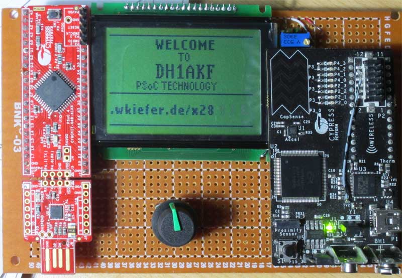

obwohl ich als Rentner und Hobbybastler mit dem industriellen Einsatz
der PSoC's nichts zu tun habe, möchte ich von meinen Erfahrungen
berichten.
Gegen die Beschäftigung mit PSoC's spricht:
- Es gibt keine deutschsprachige Community, sondern nur Cypress und
Psocdeveloper.com.
- Es mangelt an deutschsprachiger Literatur. Die Bücher von Hardy Krüger
spiegeln nicht den gegenwärtigen Stand wider, sondern PSoC1 und 3.
- Die neueren PSoC's haben keine hobbyfreundlichen Gehäuse, sind also
für Grobmotoriker schwer zu löten. Deshalb verwende ich bis jetzt nur
vorgefertigte Baugruppen, z.B. CY8CKIT's oder Schmartboard- bzw. die
FreeSoc Explorer Kits.
Aber was spricht dafür?
Besonders die PSoC5LP (und mit Einschränkungen PSoC3) haben besondere
Fähigkeiten, die man sonst nicht findet:
- digitale Filer, die unabhängig vom Hauptprozessor arbeiten,
- die Möglichkeit, mit VERILOG eigene Baugruppen zu entwerfen,
- viele vorgefertigte analoge und digitale Baugruppen, die man bequem am
PC auswählen und verschalten kann.
Für mein Hobby (Amateurfunk) sind sie auf der NF- Seite sehr gut
geeignet, digitale Übertragungsverfahren ohne Zuhilfenahme eines PC zu
ermöglichen.
Auch als Zentrale für intelligente Messinstrumente sind sie gut zu
gebrauchen.
Ich sehe auch eine große Chance für die studentische Ausbildung,
verschiedene Teilgebiete der Elektronik zu verknüpfen (Programmierung in
C, Analogtechnik, Digitaltechnik, Interaktion von Hard- und Software,
Kommunikation zwischen µC's).

Jetzt bin ich auf dieses Projekt gestoßen:
http://www.nue-psk.com/
und versuche gerade, das Ganze auf einen PSoC5 (plus PSoC4 für die PS/2-
Tastatur) zu portieren. Im Moment teste ich die Einbindung eines Grafik-
LCD's 128 x 64 für die Anzeige des Spektrums.
http://www.pollin.de/shop/dt/Mzg4ODc4OTk-/Bauelemente_Bauteile/Aktive_Bauelemente/Displays/LCD_Modul_WAYTON_MG1206E_SYL_128x64.html

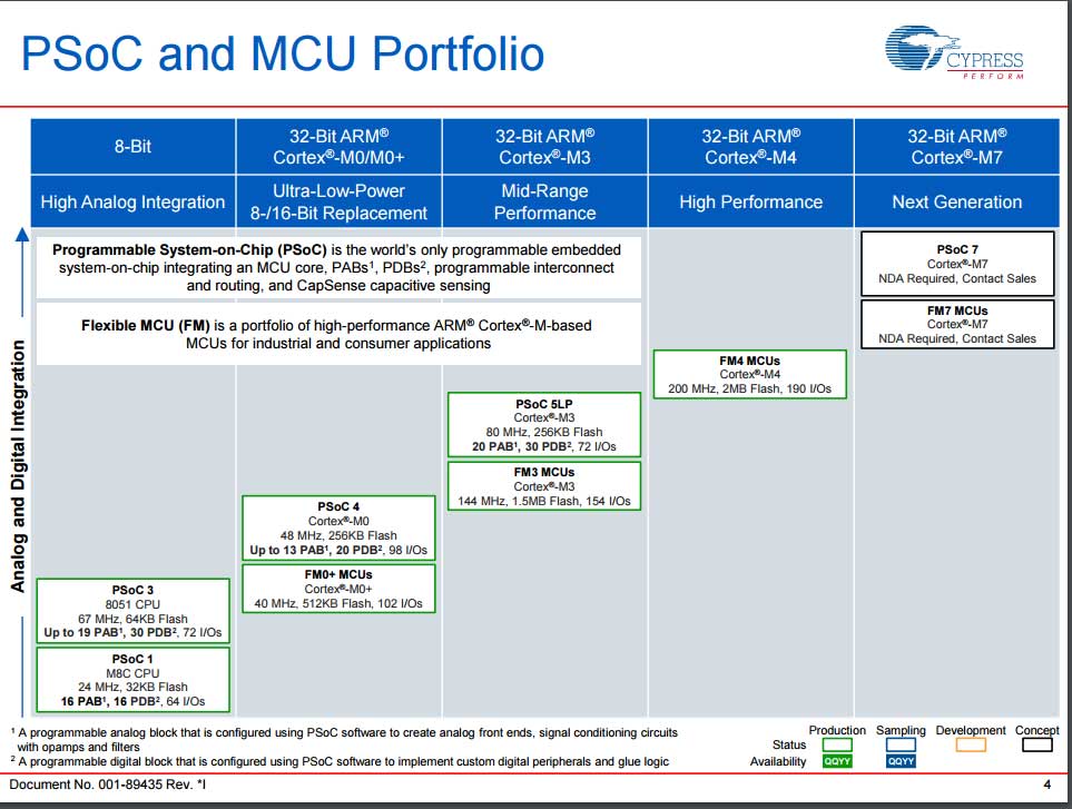

Sehe ich das richtig, dass die Hauptunterschiede der verschiedenen PSoCs
die implementierten Cores sind (8051, M0 etc.)?
Nicht ganz. Ich hatte mich vor Jahren mal mit den PSOC1 herumgeärgert,
bis ich die Dinger dann wutentbrannt in die Ecke geschmissen habe. Man
konnte bei denen nämlich NICHT so einfach seine eigene Logik darin
unterbringen, sondern NUR das, was bereits in der Bibliothek des
Herstellers war.
Bei den PSOC4 und 5 soll der ganze wohl etwas besser aussehen. Aber ich
bin über das allererste Ausprobieren des Psoc-Creators nicht hinaus
gekommen. Grund: Beim Ausprobieren habe ich gemerkt, daß man mit
separaten IC's letztlich dann doch wesentlich besser kommt als mit den
PSOC's. Also ein zur Aufgabe passender µC, ein zur Aufgabe passendes
CPLD und den Analogteil quasi auch diskret, also OpV's, ADC's,
Komparatoren usw.
Natürlich kann so ein PSOC von allem irgendwie ein bissel, aber eben
nicht wirklich so gut wie die entsprechenden separaten Teile. Das
Einzige, was da noch zählt, wären eben die Bemerkungen von Wolfgang "Die
neueren PSoC's haben keine hobbyfreundlichen Gehäuse". Aber wenn man
keinen Drahtigel erschaffen will, sondern ein richtiges Gerät, dann ist
sowieso eine dafür passende LP angesagt. Über eventuelle Grobmotorik

von DH1AKF W. (wolfgang_kiefer) Benutzerseite
Leider gibt es diese Kit's nicht mehr: CY8CKIT-014 (First touch starter
kit)
Daraus habe ich schon einiges gebaut, siehe Foto (der Baustein rechts).
Sie enthalten ebenfalls einen Debugger, kosteten damals (vor 2 Jahren)
50 Dollar...

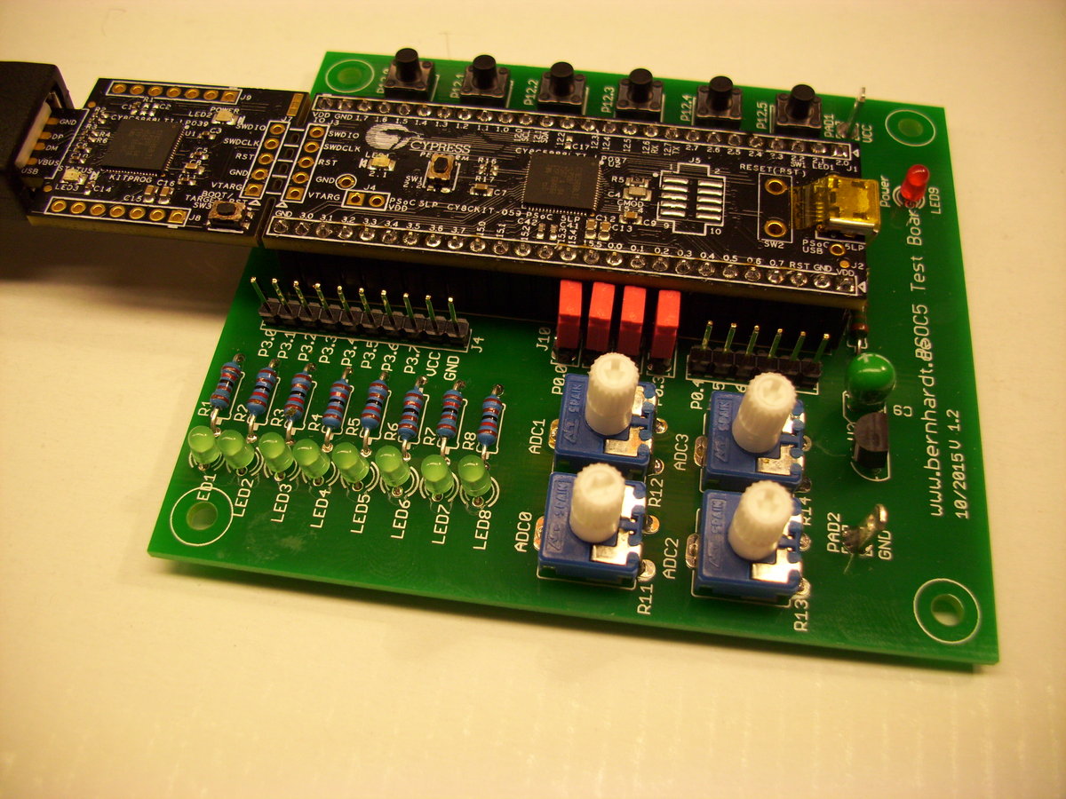

von Josef B. (Firma: Hard- &Software) (jbernhardt)
Hallo Felix,
ich gerade gerade ein Board für den CY8CKIT-059 (PSOC5) von Cypress
fertigestellt. Die Platine kostet etwas mehr als der PSOC4 hat aber
einen
Programmer Debugger on Board.
Wenn Interesse für den PSOC4 besteht könnte ich das Layout für den PSOC
4 Kit
anpassen.
Ab 10-20 Stück würde es sich lohnen die Platine fertigen zu
lassen.
Beispielprogramme habe ich auch schon einige, z.B. eine Messinterface
Software.
Viele Grüße
Josef Bernhardt
von Josef Bernhardt (Gast)
ich habe das Board ein wenig überarbeitet, es hat jetzt
vier Potis.
Von den Platinen habe ich noch welche!
Eine Leerplatine kostet 6 Euro + Porto.
Gruß Josef Bernhardt

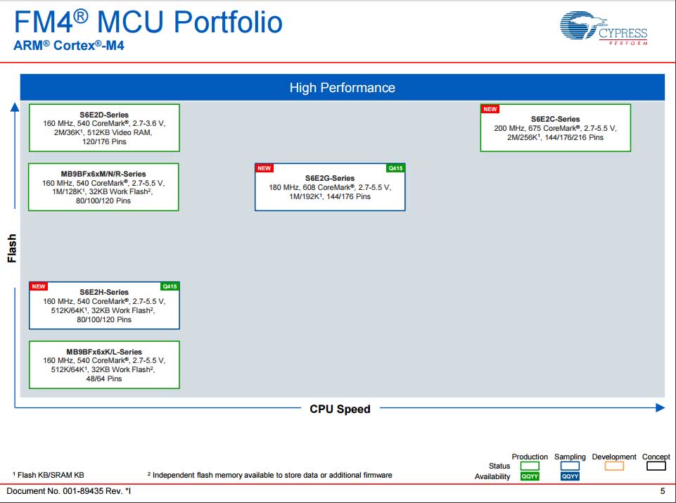

Wegen anderer Projekte (RedPitaya) habe ich mich einige Zeit nicht mit
PSoC beschäftigt. Nun bin ich überrascht, was Cypress auf der Roadmap zu
stehen hat. Man darf gespannt sein, wann die neuen Prozessoren verfügbar
sind ...
