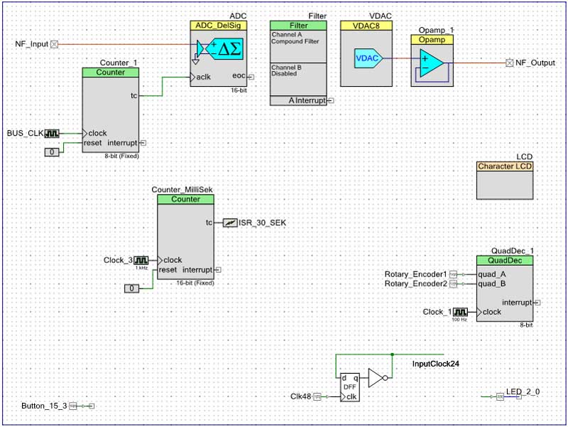

Plan geändert (konkretisiert): - Nur ein Goertzel- Takt, dieser entsteht bei der A/D- Wandlung -8 kHz- - Die Arduino- Funktion "millis()" wurde nachgebildet durch einen Timer, der die Millisekunden zählt und alle 30s überläuft (Interrupt) - Synchronisation mit einem externen 24 MHz Quarztakt - Button zur Menüsteuerung - LED blinkt im Rhythmus der Morsezeichen F. Fo schrieb: > Ich will auch mal ... mit PSoC5 Filteranwendungen bauen. Dann schau mal hier: (Ich habe daraus sehr viel gelernt, sogar VERILOG- Programmierung.) http://www.simplecircuits.com/SimpleSDR.html

Neue Erkenntnisse: Ein A/D Wandler- Interrupt steuert drei Goertzel- Filter. So soll es ablaufen: Der A/D- Wandler arbeitet mit 8000 Hz. Dann gibt es bei 3,5 kHz NF- Bandbreite keine Aliasing- Probleme. Nach dem Passieren des digitalen Bandpassfilters (800 Hz, B = 80 Hz) folgen die drei Goertzel- Filter. - Goertzel L arbeitet mit 52 Schritten, ergibt 769 Hz Mittenfrequenz - Goertzel M mit 50 Schritten -> 800 Hz --> weiter zum Morse- Decoder - Goertzel H mit 48 Schritten -> 833 Hz Die Ausgänge der beiden zusätzlichen Goertzel- Filter sollen zur Frequenznachführung verwendet werden. Einen Ausschnitt aus der Interruptroutine habe ich beigefügt. Vielleicht von Interesse...

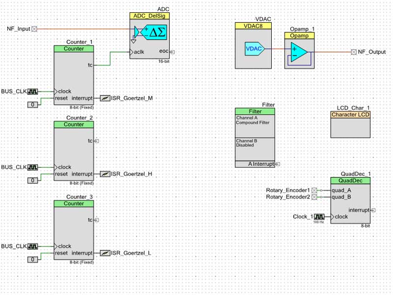

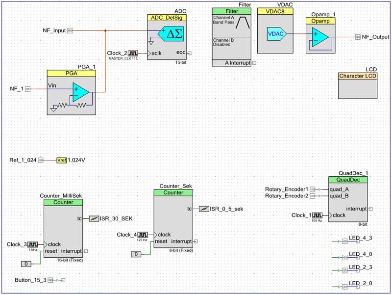

DH1AKF K. schrieb: > Den ersten Entwurf der "inneren Verdrahtung" zeigt das linke Bild Das mag ja alles sehr schön in deinem Kopfe sich darstellen, aber vielleicht wäre es deutlich besser gewesen, anstelle diverser Screenshots aus dem Psoc-Creator zu allererst einmal das Funktionsprinzip des angedachten Dekoders darzustellen. Also wie das Teil denn den Morsecode dekodieren soll, kurzum was für eine Funktionalität dir denn eigentlich vorschwebt. Wie anschließend die diversen Teile des Ganzen realisiert werden können, ist doch etwas, das erst NACH dem ganzen Systementwurf kommen sollte. Kurzum, mir kommt das Vorhaben ein bissel planlos vor. Sowas liest man hier häufiger: "Ich will mit einem ATmega und einem PT100 ein GIZMO bauen" - wo man lar sehen kann, daß es dem TO nicht um die Realisierung eines konkreten Vorhabens, sondern vorrangig um die Benutzung einer bestimmten Zutat zu irgend einem Vorhaben geht. Also, mach dein Vorhaben mal etwas konkreter, dann kann man auch besser miteinander drüber reden. W.S.
W.S. schrieb: > aber vielleicht wäre es deutlich besser gewesen, anstelle diverser > Screenshots aus dem Psoc-Creator zu allererst einmal das > Funktionsprinzip des angedachten Dekoders darzustellen. Ein berechtigter Einwand, W.S.! Im vorausgegangenen Thread Beitrag "Morse-Decoder" ist das eigentlich schon ausführlich erörtert worden. Ich benutze experimentell den Decoder von OZ1JHM sowie einen eigenen, der "mit Gleichstrom", also angeschlossener Morsetaste bzw. Squeeze- Taste bereits erprobt ist. Deshalb habe ich hier mehr Wert auf die Signalaufbereitung gelegt. Mein Transceiver ist ein IC706 ohne CW- Filter, er bietet dem Prozessor also den gesamten NF- Kanal (bis 3,5 kHz) an. Deshalb geht es hier erst einmal um die Filterung des NF- Signals.

OK, du willst also zu allererst einen schmalbandigen NF-Bandpaß bauen und einen darauf folgenden Demodulator nebst CW-Dekoder sparst du dir für später auf. Nun ja. Ich schätze mal, den ADC und den nachfolgenden NF-Bandpaß ordnet man am besten in einem Cortex M4 an, wegen des Gleitkomma-Rechenwerkes. Bei 3.5 kHz Bandbreite braucht es auch nur 10 kHz Samplerate - und bei rund 100 MHz Takt (wenn du nen LPC4xxx nimmst) hat dieser µC noch genug Zeit, um nebenher eine kleine FFT zwecks Anzeige zu machen. Um dein ankommendes Signal auf einem kleinen TFT oder einem monochromen Grafik-LCD darzustellen, sollte eine FFT mit 64..128 Samples dicke ausreichen. Eine Filter-Nachführung würde ich mir verkneifen, da bekommst du es mit zu häßlichen Regel-Problemen zu tun. So. Damit hättest du erstmal folgendes: - Digitalisierung im NF-Bereich - einstellbares digitales NF-Filter - Visualisierung (NF-Spektrum und Filter-Bereich) - NF-Ausgabe bei Bedarf Was danach noch fehlt, ist der Demodulator (NF da oder nicht da) und der darauf folgende eigentliche Morse-Dekoder. Ich hatte mir vor ein paar Wochen mal ein Programm (per Delphi) geschrieben, um mal etwas mit FIR-Filtern herumspielen zu können. Aber du kannst das alles auch bei "http://www.dspguide.com/editions.htm" direkt nachlesen. Da gibt's auch Formeln, mit denen man berechnen kann, wieviele Taps man für welche Flankensteilheit bei FIR-Filtern benötigt. Und die Filterkoeffizienten kann man sich dann direkt im µC je nach Gusto selber berechnen. Aber das alles ist ja nur das Vorspiel, nicht der eigentliche Akt (laut Überschrift des Threads). Wozu du allerdings auf einen PSOC orientierst, solltest du mal näher erklären. Ich halte auch die PSOC4 und 5 für weniger geeignet, wegen der geringen Taktfrequenz. W.S.

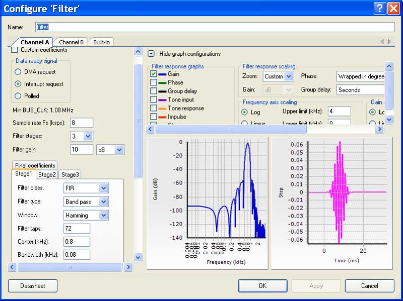

Hallo Wolfgang, eine Anmerkung zu deinem Filterdesign Beitrag "Re: Morse- Decoder mit PSoC" Dein Görtzelfilter hat bei einer Mittenfrequenz von 800Hz eine Bandbreite von 160Hz und nicht 80Hz. Die beiden anderen Filter haben die gleiche (!) Mittenfrequenz, jedoch jeweils eine andere Bandbreite. Wenn du die Mittenfrequenz ändern möchtest, dann mußt du also die Stützstellenzahl gleich lassen und den Filterkoeffizienten neu bestimmen.

Joe G. schrieb: > Dein Görtzelfilter hat bei einer Mittenfrequenz von 800Hz eine > Bandbreite von 160Hz und nicht 80Hz. > Die beiden anderen Filter haben die gleiche (!) Mittenfrequenz, jedoch > jeweils eine andere Bandbreite. Wenn du die Mittenfrequenz ändern > möchtest, dann mußt du also die Stützstellenzahl gleich lassen und den > Filterkoeffizienten neu bestimmen. Hey Joe, Danke für die Richtigstellung. Ich werde es sobald wie möglich testen. Eine verdoppelte Stützstellenzahl, also 100, bedeutet ja nur 1/80 Sek. Verzögerung. Dann hätte man 80 Hz Bandbreite. Für die beiden Seitenband- Filter müsste ich die Koeffizienten anpassen. Sind dort auch Faktoren wie cos( 2 x Pi x 4.8/100) erlaubt? Hallo Hannes, Danke für Deine kurze Zusammenfassung der Decoder- Probleme! So oder fast genauso will ich es machen. Auch der Hinweis auf die Statistik ist bemerkenswert. Hannes Jaeger schrieb: > was soll die wilde Filterei und Signalverarbeitung? ...weil mein Transceiver eben leider kein CW- Quarzfilter enthält, muss es der Prozessor machen.

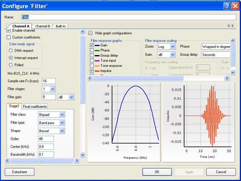

Hallo miteinander! Nach etlichen Versuchen habe ich für die A/D- Wandlung mit 16 000 sps und für das Frequenzfilter eine brauchbare Lösung gefunden. Die Abbildung zeigt ein Vorfilter, Bandbreite 100 Hz. Dessen Ausgangssignal - liefert den Mithörton, - wird von einem Görtzel- Filter mit 200 Schritten gefolgt. Das Vorfilter ist ein IIR- Filter vom Bessel- Typ, also nicht extrem steilflankig, aber dafür werden die Morsezeichen nur wenig "verrundet". Im Vergleich zu den FIR- Filtern hat es eine bessere Weitab- Selektion. Für die Tests hat sich mein Signalgenerator bewährt: Beitrag "Sinusgenerator mit PSoC 4" Auch die Aussage, dass beim Görtzel- Filter beliebige Zwischenwerte einstellbar sind, hat sich bestätigt. Danke, Joe G.! Es gilt also tatsächlich realW = 2.0 x cos(2.0 x M_PI x Freq / sampleRate); wobei Freq die Mittenfrequenz und sampleRate die Samplefrequenz sind. Im nächsten Schritt werden zwei verschiedene Verfahren zur Decodierung der Morsezeichen getestet.
Hallo Wolfgang, das Goertzelfilter ist doch schon ein IIR-Filter. Wenn es auf eine Bandbreite von 80Hz ausgelegt ist, warum nochmals ein 100Hz IIR-Vorfilter?

Hallo Joe! Joe G. schrieb: > warum nochmals ein 100Hz IIR-Vorfilter? 1. Das Vorfilter soll Aliasing- Effekte und QRM mindern (QRM = Störungen durch fremde Sender). Mein Transceiver liefert 300 .. 3500 Hz. 2. Es liefert einen sauberen Mithörton auf der Originalfrequenz. 3. Durch einen Vollwellengleichrichter mit anschließender LED- Anzeige habe ich eine manuelle Grob- Abstimmung. 4. kann ich hiermit die von Dir vorgeschlagene PLL verwirklichen. Das Goertzel- Filter liefert dagegen nur eine summierte Amplitude mit der Frequenz F_Sample/n, (die Phase habe ich noch nicht berücksichtigt.) Es ist für die Sendersuche viel zu spitz!! Eine PLL +- 50 Hz könnte das auswertende Görtzel- Filter nachsteuern. @Henrik: Danke für Deinen Hinweis, werd ich probieren.
Hallo Wolfgang, QRM zu filtern sowie einen sauberen Mithörton auszufiltern ist ja OK, das ist ja der Sinn eines Filters. Ich vermute, Du interpretierst ein Goertzelfilter falsch. Ein Goerzelfilter ist ein IIR-Filter, d.h. es filtert natürlich genauso wie jedes andere Filter. Der Filterkoeffizient wird halt nur anders berechnet. Du kannst es natürlich auch dafür verwenden die Amplitude und die Phase auf genau der Filterfrequenz (Goerzelfrequenz)zu bestimmen. Normiert man das Eingangssignal im Maximum auf Eins, so lässt sich damit also ein Frequenzkomperator aufbauen. So spitz sieht der Filterfrequenzgang des Goertzels doch gar nicht aus [1], lege doch mal dein Bessel darüber. Für die PLL benötigst du einen Phasenkomperator damit du die Frequenzrichtung richtig nachsteuern kannst. Das lässt sich jedoch auch prima digital realisieren. 73, Joe (DL3AKB) [1] Beitrag "Re: Morse- Decoder mit PSoC"
Hallo Joe, Joe G. schrieb: > Ein Goerzelfilter ist ein IIR-Filter, d.h. es filtert natürlich genauso wie > jedes andere Filter. ... vielleicht geht es so: Man nimmt einen Ringpuffer aus n=200 Gleitkommazahlen, den man "am Anfang" mit der Görtzel- Formel füttert, an dessen "Ende" entnimmt man dann das NF- Signal. Das ist zwar speicherfressend, aber bei 64 kByte spielt das keine Rolle. Interessant wäre noch die Frage, ob dieses Signal zu runden oder klingelnden Morsezeichen führt. (Stichwort Impulsantwort) Aber mit der Normierung tue ich mich noch schwer. Ohne Normierung muss ich das Ergebnis durch 1 000 000 000 teilen, um in den Bereich 100..1000 zu kommen. Eingangswerte sind 16 Bit Integer. Ich komme für den Ringpuffer a[k] auf die Formel a[k] = sample[k] + faktor x a[k-1] - a[k-2]; k = k + 1; wobei alle Indexoperationen modulo n zu rechnen sind. Ist das so richtig??

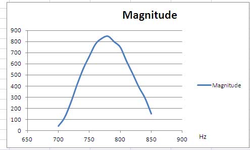

Nun klappt es endlich mit der Frequenznachführung im Bereich 750 bis 850 Hz. Das Bild zeigt den Amplituden- Verlauf des nachgeführten Görtzel- Filters. Auch die Decodierung nach der Methode von OZ1JHM funktioniert einigermaßen. Doch es gibt noch Probleme: 1. Zu Beginn einer Aussendung steht dem Empfänger noch kein vernünftiges Zeitmaß zur Verfügung, man weiß also nicht, ob a) Strich oder Punkt, b) ob Pause im Zeichen, zwischen den Zeichen oder ein Wortende übertragen wurde. Die Synchronisation ergibt sich erst durch Bewertung und Mittelwertbildung nach mehreren gesendeten Zeichen. Abhilfe könnte die Aufzeichnung der ersten 20 Signal- und Pausenzeiten mit nachträglicher Auswertung bringen. Das werde ich jedenfalls so probieren. 2. Behandlung von Pegelunterschieden: Es müsste eine intelligente Pegelregelung geschaffen werden, die zwischen Signal und Rauschen unterscheiden kann. In der gemeinsamen Auswertung aller drei Görtzel- Filter sehe ich hierfür einen Ansatzpunkt. 3. (Baustelle): Die Ankopplung an den Empfänger. Denkbar ist ein Mikrofon samt Vorverstärker, bisher realisiert die direkte Anzapfung der Lautsprecherleitung.

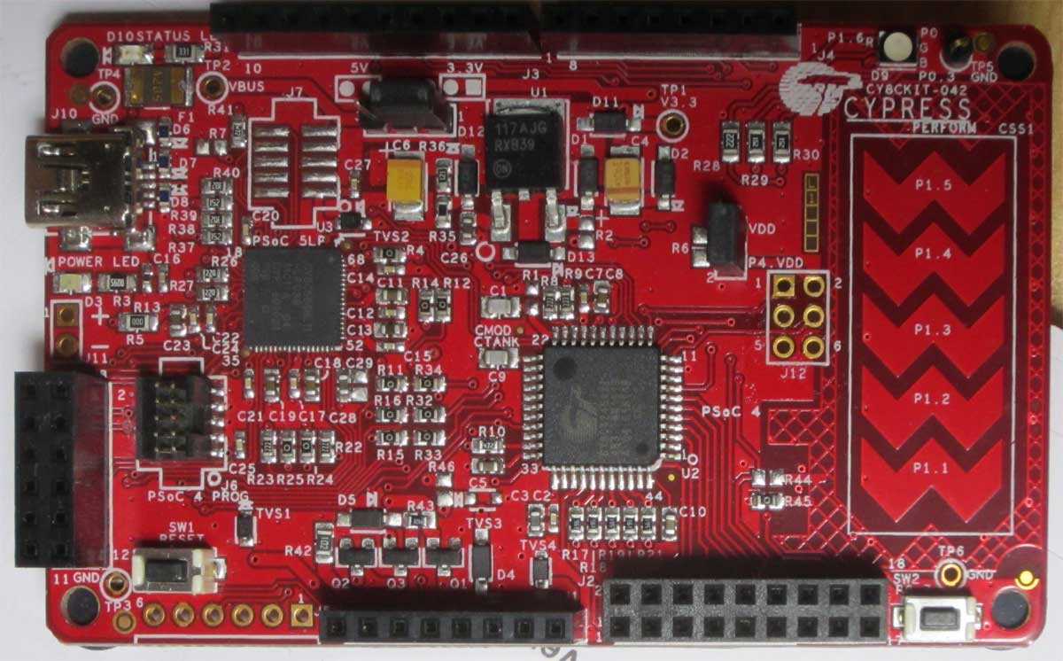

Läuft das nun auf einen 5LP oder ein anderer? Ich hab mir mal die Entwicklungsumgebung runtergeladen. Leider werde ich nicht schlau draus, wie man die Ressourcenverteilung intern abrufen kann. Wieviele z.B. D-FF passen denn in den Chip und kann ich die frei verdrahten? Bei PSoC1 war das alles extrem eingeschränkt. Nun wollte ich schauen, ob es beim 5LP wirklich freizügiger zugeht. Ich bräuchte öfter Subsysteme wie in einem FGPA. Und außer dem 5LP andere Varianten verwenden macht auch keinen Sinn mehr, oder? Was ist das für ein abgebildetes Board? Taugt das was?
Abdul K. schrieb: > Läuft das nun auf einem 5LP oder einem anderen? Hallo Henry! Nein, hier läuft ein PSoC5 ES1, also ein Testmuster. Diese Boards gab es vor 2 Jahren für ca. 50 Dollar plus Versand. Haben den Vorteil, dass Debugger und Programmer eingebaut sind. Ferner hat man Cap-Sense, einen Neigungs- und Beschleunigungsdetektor sowie einen Quarztakt an Bord. Gibt es leider nicht mehr. Alternativen sind auf den Fotos zu sehen: Links das Schmartboard von der gleichnamigen Firma. PSoC5LP Breakout- Board mit Bootloader, ohne Programmer, ohne Quarz. Trotzdem für den Morse- Decoder gut geeignet. Rechts das in D (z.B. bei C oder Völkner) erhältliche CY8CKIT-042 mit PSoC4 plus PSoC5LP. Ich müsste mal versuchen mein Programm (falls es denn "fertig" ist) auf diese Boards anzupassen. Abdul K. schrieb: > Wieviele z.B. D-FF > passen denn in den Chip und kann ich die frei verdrahten? Frei verdrahten: JA! "Resources: The D Flip Flop uses one macrocell." In meinem PSoC5LP gibt es insgesamt 192 Macrozellen. Aber die teilen sich auf die sonst noch benötigten Module auf... Ich hoffe, Du bist mit meiner Antwort zufrieden. Tschüß, Wolfgang P.S. (Werbung in eigener Sache): Der Funkamateur bringt im März meinen Artikel über die PSoC- Technologie.
Aha, danke! Also 192 Zellen insgesamt für alle programmierbaren Funktionen. Scheint mir nicht sonderlich viel. Ich werde wohl mal das TRM erstürmen müssen. Und im März die Uni-Biblio.
