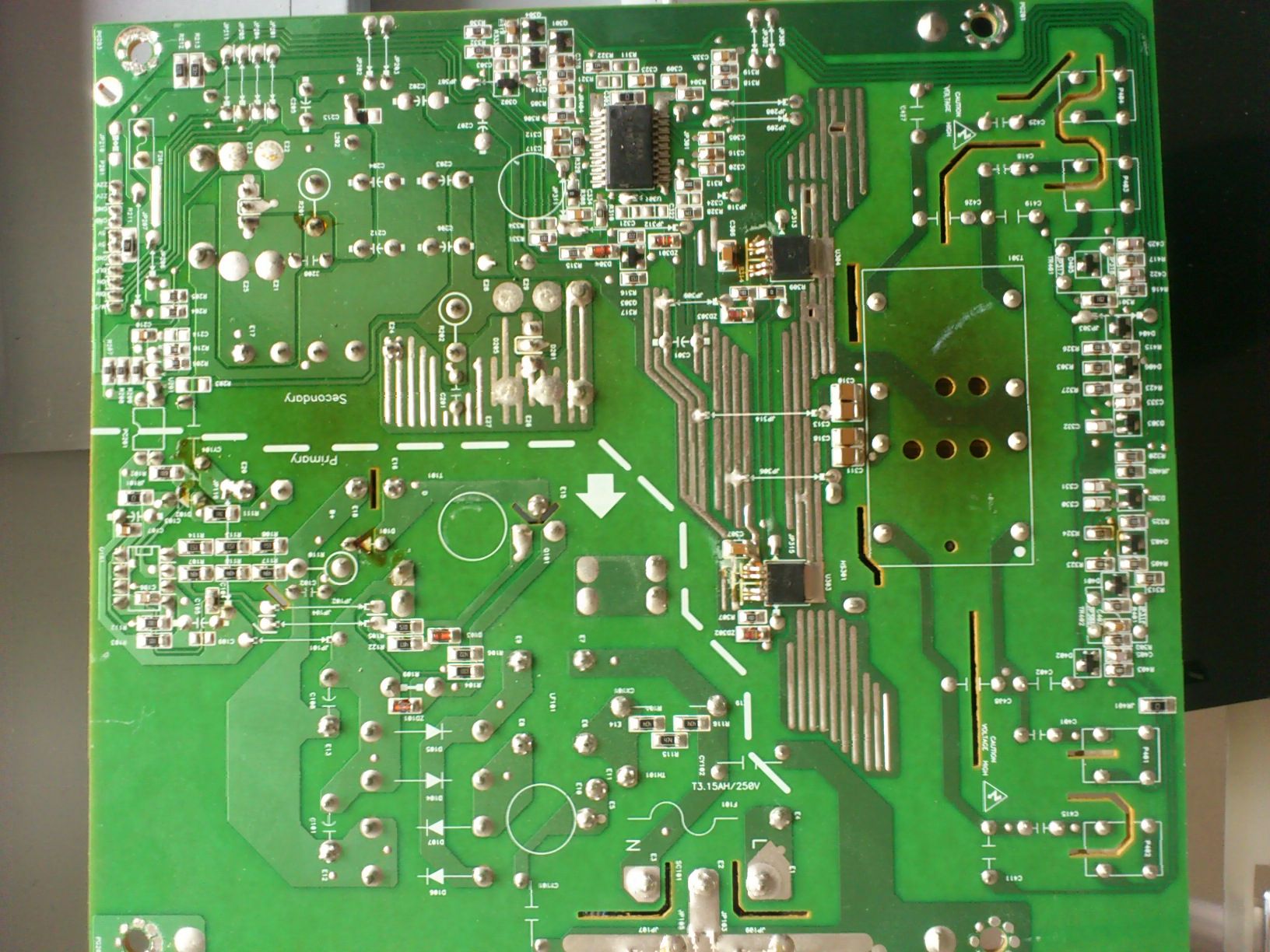

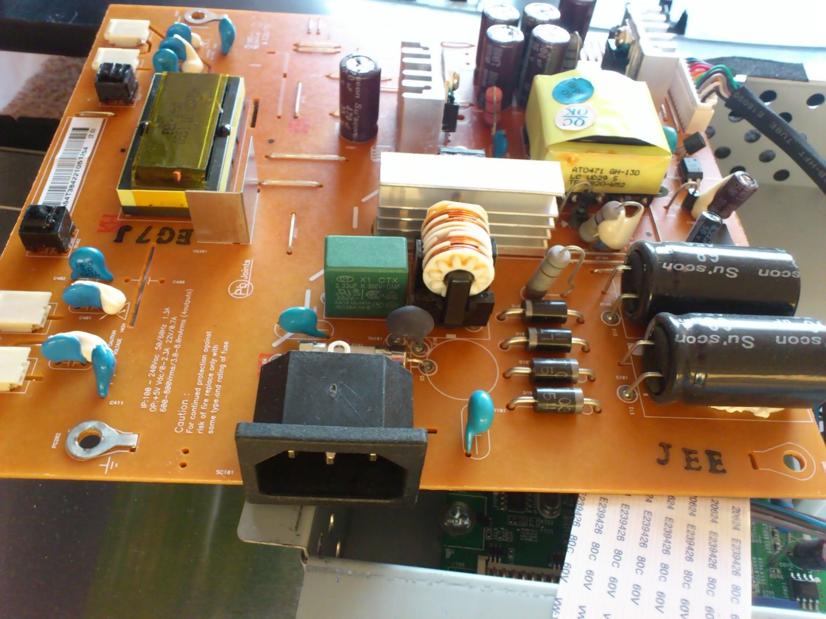

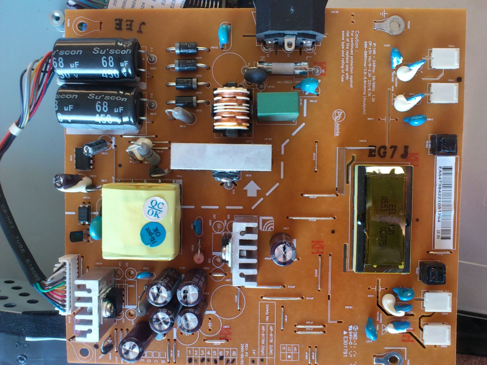

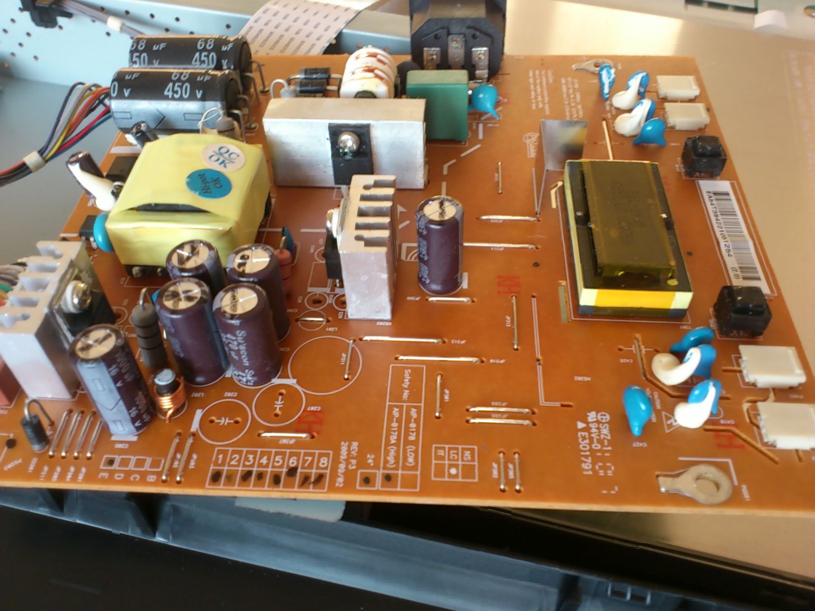

Welche Elkos sind defekt? Bilder vorhanden
Gast #4061044
Hallo
leider zeigt mein 24 Zoll LCD Monitor das Problem das er nach dem
Starten aus geht.
Nach max. 2-3 Sekunden ist der Bildschirm schwarz. Beim neu einschalten
dauert es dann wieder nur 2-3 Sekunden.
Nach etwas Recherche kann das Problem wohl an den Elkos liegen.
Allerdings sehe ich für mich auf den ersten Blick keine aufgeplatzten
auf meiner Platine. Das gelbe Zeug dient sicher nur als Fixierung?
Vielleicht gibt es hier ja einen User der mehr erkennt als eine Laie wie
ich.
Viele Grüße aus Hamburg
#4061052
Es kann an Elkos liegen, es muß jedoch nicht daran liegen. Ebenso kann
die Beleuchtung selbst altern und dann schaltet der Monitor die
Beleuchtung halt aus. Falls Du an der Vermutung der defekten Elkos
festhalten willst, empfehle ich den Tausch mindestens der Elkos im
ersten Bild, unten links. Bei den neuen Elkos achte auf "Low-ESR" und
eine hohe Temperaturfestigkeit (105 Grad Celcius). Die Kapazität sollte
gleich sein, die Spannungsfestigkeit kann gerne eine Nummer größer
gewählt werden...
Gruß,
Thomas
Gast #4061054
Optisch scheinen die Ok. Das das muss nix bedeuten. Messen ist besser
wie vermuten. Ansonsten auf verdacht tauschen kostet nicht die Welt.
Es gibt aber auch andere Fehler welche einen Bildschirm zwingen
abzuschalten. z.b.  Defekte Wandler Defekte Röhren...
Gast #4061130
Nicht unbedingt.
Das kann auch der Royer-Hochspannungstrafo sein oder eine der
angeschlossenen CCFL Röhren.
#4061151
Man könnte sich mit dem Oszi anschauen welche der Spannungen da
zusammenbricht.
Meistens ist diese Spannung vor dem Zusammenbrechen stark gerippelt.
Ansonsten: Ich finde es auch bequemer alle auf Verdacht zu tauschen. Das
klappt oft, und nur den einen kaputten zu ersetzen bedeutet dass dir
bald ein anderer kaputtgeht.
Falls es nicht der Elko ist kann es ein überhitzendes Bauteil sein. Da
hängt die Fehlersuche dann stark von deinen technisches Möglichkiten ab.
Gast #4061172
Ich hatte bei einem Samsung Monitor ein ähnliches Problem.
Einfach alle 9 Elkos ausgetauscht. Im Internet gab es sogar
entsprechende Sätze dafür.
Ich habe dann für 10 Euro einen wieder laufenden Monitor bekommen.
(Firma: matzetronics) #4061236
Ja Moment, das ist bei Samsung aber auch Legende und man sieht den
Super-Elkos von CapXon ihren Tod gleich an. Ich habe keine Ahnung, was
man von Su'Scon halten kann, aber schon die Symptome waren bei deinem
Samsung völlig anders. Da ging die blaue LED nicht mal an, stimmts?
Das Problem des TE riecht mir wirklich nach der Schutzschaltung der
Inverter. Die geben den CCFL eine Chance, sich auf den richtigen Strom
einzustellen, das klappt nicht, weil mindestens eine Röhre ausserhalb
der Specs ist, und dann kommt die Schutzschaltung und schaltet den
Inverter wieder ab. Für nen ollen Xerox habe ich die Strommessung mal
manipuliert, weil ich keinen Bock auf neue CCFL hatte, aber das sollte
man natürlich nicht tun :-)
