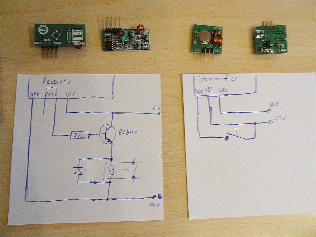

guten Abend,
ich hab mir auf ebay diese RF Transmitter und Receiver gekauft:
http://www.ebay.de/itm/131317929366?_trksid=p2060353.m2749.l2649&ssPageName=STRK%3AMEBIDX%3AIT
als ich gesucht hab wie man die anschließt, hab ich irgentwie nur
Anleitungen für Arduinos gefunden, deshalb wollt ich mal hier lieber
noch mal fragen um sicher zu gehen dass ich nichts kaputt mach. Ich will
einfach ein Relais am Empfänger mit einem Taster am Sender steuern, also
Taster gedrückt -> Relais schaltet, Taster nicht gedrückt -> Relais
schaltet nicht
hier sind noch Schaltpläne wie ich mir das so überlegt hab. Funktioniert
das so oder brauch ich noch mehr?
danke schonmal

Bein Anschließan kann man nicht viel falsch machen. ABer klappen tuts so
trotzdem nicht, die Dinger übertragen nur wechselstrom, damit niemand
einen einfachen Schaltzustand mittels Dauersenden überträgt. Also kurz
klappern wird dein Relais und dann musst du erneut drücken...

Das Relais wird auch klappern, wenn das Funkthermometer sich meldet,
eine Funksteckdose geschaltet wird, der Nachbar sein Garagentor aufmacht
oder ein Funkamateur im Umfeld auf 70cm auf die Sendetaste drückt...
Der Empfänger sieht stark nach einem Pendler aus, ist also durchaus
empfindlich, dafür aber leider ziemlich breitbandig, so das er alles
mögliche einfängt.
Benutzt werden die, indem man z,B, mit einem Mikrocontroller (deshalb
die Arduino-Verweise) auf Tastendruck  ein Datenpaket erzeugt, das man
sendet.
Aud der Empfängerseite muß dann ebenfalls ein Mikrocontroller darauf
warten, das genau dieses Daten empfangen werden und das Relais schalten.
Wenn Du nur genau Deine oben geschriebene Funktion willst, hättest Du
vermutlich einfach ein Steckdosen-Funkset incl. Fernbedienung oder einen
Funktürgong schlachten und modifizieren sollen.
Oder Pollin 810 024 oder 550 639 nehmen sollen.
