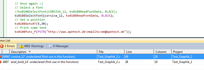

Hallo Gemeinde bin so ziemlich ratlos. Habe ein Display TG12864B mit dem KS0108. Möchte ies an einem AT1284p in Betrieb nehmen. Habe so ca. (gefühlte) 300 Beiträge oder Datein dazu gefunden. Bekomme bei allen sehr viele Fehlermeldungen. Keines läuft richtig. Leider ist mir nicht klar, welche richtig läuft oder was ich brauche. Kann mir jemand weiterhelfen? achim
#4061559
Hallo, ich fand gerade diesen Link: -- http://www.mikrocontroller.net/articles/KS0108_Library Vielleicht kann man damit starten und testen ?
Hallo Karl habe mir den Teil angesehen und das Lib geladen. Bekomme noch 2 Fehlermeldungen. Die anderen habe ich schon beseitigt. Leider komme ich mit diesen nicht klar. Vielleicht könnte mir jemand dabei helfen. achim
Hallo, du brauchst noch wenigstens eine Datei die die Grafikdaten für die Schriftart die du der Funktion übergibst enthält. Findest du evl. auch zum runterladen, oder du hast sie schon aber nicht in dein Projekt eingebunden. Es gibt auch Fontconverter mit dem man am PC aus einer vorhandenen Schrift die entsprechenden Grafikdaten erzeugen kann. Sascha Edit: lt. dem Forumsbeitrag oben sollten die Schriftarten im zip mit drin sein, also wirds wohl am Include liegen.
Hallo Sascha es sind einige Datein dabei, in dem zip. arial_bols_14.h corsiva_12.h Diese habe ich eingebunden und die .h Datein werden aufgerufen. Auch einen Front Creator habe ich dazu. Nach dem readmy soll ich einfach auf Start klicken. Es erscheint sehr kurz ein schwarzer Bildschirm und geht sofort wieder weg. Sorry, bin ziemlich ratlos dabei achim

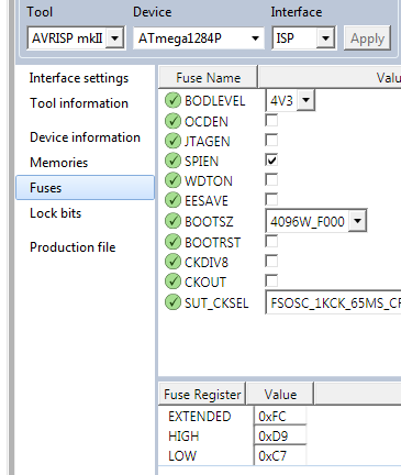

Hallo Achim, JTAG-Fuse ausgeschaltet? Gruß Dieter

Hallo eigentlich bin ich der Meinung das es ausgeschaltet ist. Nach dem lesen einiger Artikel aber nicht mehr so richtig. Schau mal aufs Bild, so sieht es aus. achim

Achim Seeger schrieb: > eigentlich bin ich der Meinung das es ausgeschaltet ist Nach der Hardcopy ist die JTAG-Fuse ausgeschaltet (initial ist die immer aktiviert). Zeigst Du bitte mal DEIN KOMPLETTES Programm incl. Built-Protokoll?
Hallo, in deinem Bild ist JTAG aus das passt. Wenn die Fonts eingebunden sind, sollten darin auch die entsprechenden Variablen decl. sein und kein Fehler auftreten! Die Fonts auch zuerst eingebunden? Sascha
#4062100
Dieter Frohnapfel schrieb: > Nö, das hat er ja vorher schon gelöst .. Ich nehms zurück ...
Kein Problem. Hänge die einzelnen Datein an.
#4062136
Hallo Achim, probier mal das ... Gruß Dieter
Geht sofort los ...

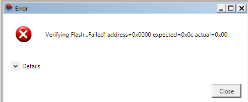

Hallo Dieter diesmal liss sich das Programm ohne Fehlermeldung compilieren. Dann wollte ic es, wie gewohnt auf den AT1284 schieben, jetzt zeigt das eine Fehlermeldung und der mk2, rote LED blinkt schnell versuch rauszufinden was da los ist achim
ohne angeschlossenes GLCD konnte ich den 1284 das Programm draufbringen, anschliessend wieder das Display angeschlossen, keine Anzeige. Werde die Belegung kontrollieren
Habe die Ports anders eingestellt. Bei mir liegen sie auf B - Daten und D - E+RE usw. Auch keine änderung. Habe mal ein Foto von der Fehlermeldung gemacht

Achim Seeger schrieb: > wenn ich das GLCD (harware) abziehe, kann ich den 1284 flaschen, sonst > bekomme ich diese Fehlermeldung Hallo Achim, das liegt wohl daran, dass auf dem von Dir gewählten Port B auch die ISP-Schnittstelle hängt. Die mag kein angeschlossenes LCD. Wenn es unbedingt sein muss, musst Du da mit Widerständen arbeiten (googlen) oder das LCD zum Flashen halt wegnehmen. Achim Seeger schrieb: > Könntest du mir noch verraten, was du geändert hast. Nur zum > Verständnis Nicht viel, habe aus den "static uint8_t Corsiva..." und "static uint8_t Arial..." lediglich "static const char Corsiva..." und "static const char Arial..." gemacht. Das war die Konsequenz aus den Fehlermeldungen. Gruß Dieter
#4062298
Nö, ein Pulldown an E sollte reichen.
#4062303
holger schrieb: > Nö, ein Pulldown an E sollte reichen. Welches "E" meinst Du denn?
#4062309
>> Nö, ein Pulldown an E sollte reichen. > >Welches "E" meinst Du denn? Die Enable Leitung vom Display.
#4062312
Achim Seeger schrieb: > Bei mir liegen sie auf B - Daten und > D - E+RE usw. holger schrieb: > Die Enable Leitung vom Display. Die liegt auf Port D. Da ist kein ISP.
#4062314
>> Die Enable Leitung vom Display. > >Die liegt auf Port D. Da ist kein ISP. Sehr schön, dann wird das mit dem Pulldown dort auch funktionieren;)
#4062323
holger schrieb: > Sehr schön, dann wird das mit dem Pulldown dort auch funktionieren;) Da bin ich gespannt, da enable i.d.R. nur bei Ausgabe/Kommandos an das LCD gesetzt/gelöscht wird. Das Testprogramm schreibt einmal etwas und ist dann in einer Warteschleife ... Ich weiß auch nicht, was enable mit den Pegeln am Daten-Port (B) zu tun haben soll, auf dem der ISP beheimatet ist, ... aber Du wirst das schon wissen.
@ Dieter Frohnapfel (jim_quakenbush) >> Die Enable Leitung vom Display. >Die liegt auf Port D. Da ist kein ISP. Trotzdem braucht sie einen Pull-Down Widerstand, damit das Signal E während des Programmierens sicher auf LOW liegt. Denn die IOs sind dann hochohmig!
Dieter Frohnapfel schrieb: > Ich weiß auch nicht, was enable mit den Pegeln am Daten-Port (B) zu tun > haben soll, auf dem der ISP beheimatet ist, ... aber Du wirst das schon > wissen. beim Flashen sind alle Anschlüsse des μC hochohmig (ISP-Pins ausgenommen) dadurch ist eben u.A. der EN Anschluss am Display in undefiniertem Zustand und das kann mit den Pegeln der anderen Leitungen dazu führen das das Display am Datenport auf Ausgang geht und das Programmieren behindert. Sascha

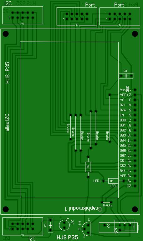

Hallo Achim, kannst Du bitte mal die aktuelle Be-Schaltung (Schaltplan, kein Standard sondern DEINE Schaltung) UND das aktuelle Projekt (Atmel-Studio, genau so wie ge-flashed) hier einstellen? Und dann auch erstmal nichts mehr Ändern. Gruß Dieter (Das gilt natürlich nur, solange Falk keine Einwände hat :-) )
Sorry Dieter, habe es gerade erst gesehen. Kommt sofort, allerdings habe ich keine Schaltung dazu. Nur die Platine, ist eigentlich nichts drauf, nur die Verbindung zum AT1284p. Die Unterlagen zum Prz Board stehen unter "modulares Board" im Wiki
@ Achim Seeger (achims) >Sorry Dieter, habe es gerade erst gesehen. Kommt sofort, allerdings habe >ich keine Schaltung dazu. Nur die Platine, ist eigentlich nichts drauf, Hast du die Platine ohne Schaltplan entworfen? >nur die Verbindung zum AT1284p. Die Unterlagen zum Prz Board stehen >unter "modulares Board" im Wiki Da DU was vom Forum willst, wäre es angebracht, einfach mal einen Link hier reinzuschreiben.
#4062547
Achim Seeger schrieb: > allerdings habe ich keine Schaltung dazu Hallo Achim, Du bist ja gut drauf - Du hast keine Schaltung zu dem von Dir entwickelten Board? Mit irgendeinem Foto einer Platine kann man nicht so arg viel anfangen, wie Dir sicher bekannt ist. Also nochmal - bitte: Dieter Frohnapfel schrieb: > kannst Du bitte mal die aktuelle Be-Schaltung (Schaltplan, kein Standard > sondern DEINE Schaltung) UND das aktuelle Projekt (Atmel-Studio, genau > so wie ge-flashed) hier einstellen? > > Und dann auch erstmal nichts mehr Ändern. Gruß Dieter

Hallo Dieter das ganze Projekt besteht hierbei um 2 Platinen. Die eine Platine (Bild oben besteht nur aus dem Adapter um eine GLCD anzuschliessen. Dem 20 polg. Buchsenleiste auf 2 x 2x5 Buchsenleiste, zuzüglich einem R und einem Tr zur Ansteuerung der LED. Belegung entspricht dabei dem RN Standart. Dabei ist Pin1 - DB 0 und weiter Pin 8 - DB 7. Auf dem zweiten Anschluss liegen dann die Steuranschlüsse GLCD Buchse Platine 4-D/I - Pin 7 5-RW - PIn 6 6-E - Pin 3 15-CS1 - Pin 1 16-CS2 - Pin 2 Dies gehen dann wiertr zum Board 1 und an die Ports B und D Am Port B liegen die Datenleitungen und am Port D liegen die Steurleitungen, Hänge das Projekt mit allen Datein und Bilder ran so weit möglich Die Platine 35 ist sowas von einfach. Die Verbindung I2C bitte nicht beachten, hat andere Aufgaben. Auf der Schaltung zum Board 1 ist auf der linken Seite die beiden Ports. Die Versorgung mit den 5V erfolgt auf D. Sieh es dir an achim

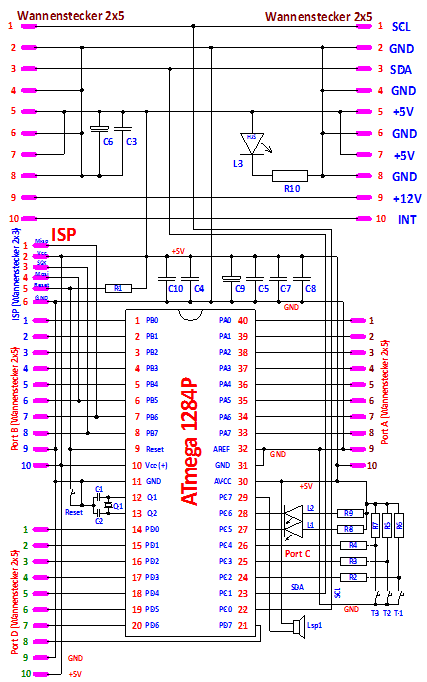

Eine Datei habe ich noch gesehen, kommt sofort. Denn Schaltplan muss erst anfertigen. Dauert ein bischen
#4062609
Achim Seeger schrieb: > Eine Datei habe ich noch gesehen, kommt sofort. Denn Schaltplan muss > erst anfertigen. Dauert ein bischen Hallo Achim, Du musst schon das komplette Projekt-Verzeichnis zusammenpacken, sonst kann man nichts damit anfangen - es fehlen alle Dateien ... außer der Projekt-Datei. Gruß Dieter
Hallo Dieter habe alles zusammengepackt. Hoffe nichts vergesssen, auch die Zeichnung ist dabei
Die RST liegt nicht auf +. Hate leider nur ein paar Hinweise dazu gefunden, auf anderen zeichnungen fehlt sie total. Woher weiss ich wann ich was mache?
#4062716
Achim Seeger schrieb: > Woher weiss ich wann ich was mache? Hallo Achim, dass weiß ich leider auch nicht. Die Schaltung ist leider nicht lesbar (was ist denn "oberer Port" und was "unterer Port" - gibt es dazu auch klare Aussagen? Wenn ich mir das Coding anschaue - dann stimmt da auch einiges nicht. // Command Port Bits #define D_I 6 //0x00 // D/I Bit Number #define R_W 5 //0x01 // R/W Bit Number #define EN 2 //0x02 // EN Bit Number #define CSEL1 0 //0x03 // CS1 Bit Number #define CSEL2 1 //0x04 // CS2 Bit Number // Chips #define CHIP1 0x00 #define CHIP2 0x01 Irgendwie passen da Belegungen und Kommentare nicht zueinander. Wie soll es denn nun sein, wie ist es richtig? Es wäre schön, wenn Du mit Dir erstmal einig wirst :-) - später schauen wir alle mal drüber ... Gruß Dieter
Hallo Dieter der obere Anschluss geht auf den Port B, der unter auf den Port D des AT1284p Im ori liegen diese beiden Stecker/Buchsen unmittelbar neben einander. so das sie mit 3 cm langen stücken verbunden werden. Verwechslung dadurch nicht möglich. Dadurch habe ich keine Bezeichnung drauf. Die Belegung und Anordnung ist bei beiden Platinen gleich Dieter Frohnapfel schrieb: > // Command Port Bits > #define D_I 6 //0x00 // D/I Bit Number > #define R_W 5 //0x01 // R/W Bit Number > #define EN 2 //0x02 // EN Bit Number > #define CSEL1 0 //0x03 // CS1 Bit Number > #define CSEL2 1 //0x04 // CS2 Bit Number Das sind die eingestellten Pins am Port D des AT1284. Habe die alten Bezeichnungen drin gelassen. CSEL ist vermutlich die CS1/2. Habe jetzt den RST (Reset?) jetzt auf +5V gelegt. Mal sehen was das bringt. achim
