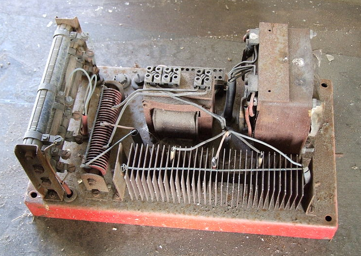

im Anhang ist ein Netzteil, welches ich gerne hätte. Wo finde ich
brauchbare Schaltpläne für ein Nt mit Selengleichrichter? Benötige 7
Volt und 1,x Ampere
Danke für eure Hinweise
meinst das im ernst?
trafo, vier schottkydioden, siebelko und gut isses.
wenn das stabil sein soll nen lm317 da zu und gut.
tante gurgel sollte bei der suche helfen.

von Thomas B. (thombde)
Warum suchst du Schaltpläne.
Selengleichrichter werden genauso verbaut und angeschlossen
wie die Kollegen aus Silizium.

Das obige Netzteil macht allerdings mehr, als nur 7V 1A.
Hast du dich vertippt, oder wie ist das gemeint?
- Willst du es kaufen? Würde ich nicht tun, das Gerät sieht nicht mehr
gut aus.
- Willst es geschenkt bekommen? Es ist unwarscheinlich, dass hier jemand
zufällig genau dieses Gerät hat. Zudem eine konkrete Angabe des Typs
fehlt.
- Willst es repariert bekommen? Falls ja, selber machen oder machen
lassen? Falls selber machen, hast Du Lötwerkzeug und Meßgeräte?
Oder brauchst du einfach ein Ersatz-Netzteil, das simple 7 Volt bei 1A
liefert? Falls ja, es gibt einstellbare Netzteile im Fachhandel.
Zum Beispiel das hier:

1.Ein 1:1 Tausch Se-Si muß nicht das selbe Ergebnis bringen.
2.Eine Se-Platte verträgt etwa 20V. Da im Bild je 8 Platten pro
Brückenzweig sind würde ich mich wundern wenn nur 7V hinten ankommen
sollen. https://de.wikipedia.org/wiki/Selen-Gleichrichter
3.WOZU wird das Netzteil gebraucht? Evtl. ist der Fehler beim
Verbraucher?
