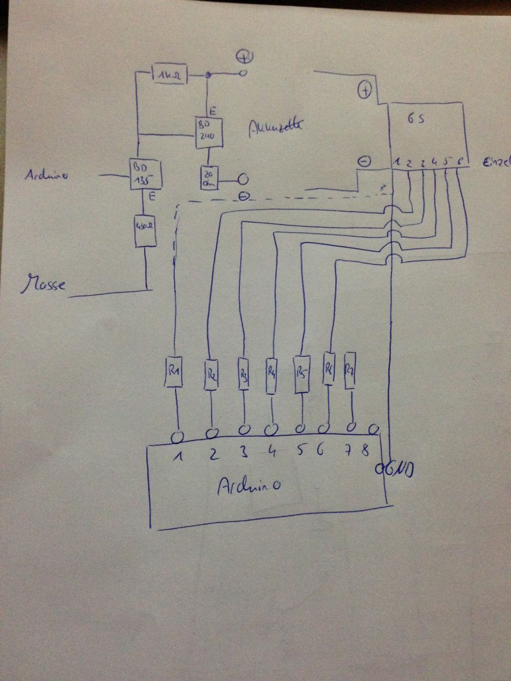

Folgendes: Ich bin auf der Suche nach einem Mikrocontroller. Ich möchte
gerne ein Ladegerät für LiPo-Akkus bauen. Das Ladegerät soll ca. 50W
Ladeleistung haben und für ca. 6S LiPos ausgelegt sein. Ich würde gerne
mit dem Ladegerät per USB kommunizieren können sowie vielleicht externe
Module (Temperatur) anschließen.
Wie eine Schaltung für das Ladegerät aussehen muss ist mir im
Grundlegenden klar, ich habe mich damit seit ein paar Tagen befasst und
wirklich viele Beiträge hier im Forum schon gelesen. Ich suche jetzt
allerdings erstmal einen Mikrocontroller der als Mini-PC und eierlegende
Wollmilchsau im Ladegerät agieren kann.
Hat jemand einen guten Tipp oder etwas zu meiner Herangehensweise zu
sagen?
Ich bedanke mich herzlichst für Antworten auf mein Posting.

Was mein Gerät können soll weiß ich eigentlich ziemlich genau:
* 1-6 Zellen LiPos laden
* Balancer für Einzelzellen
* 50W Ladeleistung (Entladung erstmal nicht nötig)
* Ladestrom max 5A
* Eingangsspannung 12-30V (Labornetzteil vorhanden mit max 30V 1200W)
* Mikrocontroller für Akkuerfassung (Speicherung von Akkutypen)
* USB Schnittstelle um den Mikrocontroller und die Akkudatenbank zu
bearbeiten
* Display mit Anzeige des Akkutypen
OP #4064281
Okay, nach weiterem lesen ist es vielleicht sinniger erstmal einen
2Zellen Lader zu bauen da der Rest recht umfangreich ist und ich erstmal
verstehen will wie man einen Lader baut (Aufbau und verschiedene
Ladeverfahren).
Ich kann also Anstatt eines ICs ein Arduino verwenden und das I/U
Verfahren nutzen (erscheint mir am einfacher als das Pulsen).
Als nächstes muss ich jetzt schauen mit welchen Bauteilen ich den
Laderegler realisiere den ich über das Arduino ansprechen will :-)

OP #4064321
SF6 schrieb:
>> * Ladestrom max 5A
> Ab inkl. 3S Lipos schließt sich das aber aus.
Was schließt sich aus? Ladeleistung 50W reicht bei 3S noch gut hin.
2000mAh kan ich immer noch mit 4,5A Laden bei Nennspannung 11,1V.
Entladen muss nicht sein könnte aber über einen Lastwiderstand (P müsste
man sich überlegen) der gekühlt wird realsiert werden.
Hauptfrage ist aber: Es gibt im Netz leider wirklich nirgends eine
Erklärung wie ein Lader
für LiPos überhaupt aufgebaut sein muss. Speziell, was muss ich davor
schalten damit es lädt und das Arduino nicht killt? Womit gleiche ich
den Strom ab damit ich bis zur Begrenzung (4,2V/Z) lade (Shunt?). Ich
habe Schaltungen für 1S AKkus gefunden die mit dem I/U Verfahren einfach
mit einem festen Strom laden und aber die exakte Funktionsweise ist mir
auch noch nicht klar.
Ich lese ja in der Zwischenzeit viel weiter aber wenn jemand schon eine
Antwort auf meine gefühlten 100Fragen weiß wäre ich ihm wirklich
verdammt dolle dankbar!
#4064335
Am besten baust Du Dein Ladegerät mit Hilfe eines der für diesen
Zweck gebauten Spezial-ICs. Bei dem kannst Du ja Spannung und
Strom messen und mit Deinem µC weiter verarbeiten. Den eigentlichen
Regelvorgang solltest Du aber dem Spezial-IC überlassen.
Gast #4064347
Un Known schrieb:
> Es gibt im Netz leider wirklich nirgends eine Erklärung wie ein Lader
Es gibt sogar Lade-ICs, die extra dafür entworfen wurden und zu den
Application Notes veröffentlicht wurden, damit der geneigte Anwender
Ideen bekommt, wie die Dinger einzusetzen sind.
Guck mal hier:
http://www.linear.com/products/battery_charger_ic

OP #4064359
Genial, der hier sticht ins Auge: http://www.linear.com/product/LTM8062
Wenn ich das richtig sehe muss ich nur noch einen C und ein paar R wie
in der Zeichnung dazu schalten? Wie spreche ich denn mit ihm um ihm zu
sagen mit wie viel A er laden soll :-)? Genau das würde ich ja dann
gerne über mein Arduino machen via PC Programm.
"can be programmed with a resistor divider"... Öhm -> mal googeln. Ob
das auch mit nem Arduino geht? :-)

OP #4065735
>                    +-1k-+--------o +    ------+
>                    |    |E                    |
>                    +---|< BD240  Akkuzelle  90k0.1%
>                    |    +--2Ohm--o -          +-- A/D-Eingang
> Arduino-Ausgang --|< BD135                  10k0.1%
>                    |E                         |
>                  43Ohm                      Masse
>                  Masse
> Lediglich die unterste Zelle kann einfacher beschaltet werden.
Der rechte Teil ist mir nicht ganz klar. Die 90k 0.1% Widerstände
schließt man jeweils an die Einzelzellen an? Dann würde ich über den
Balancerstecker des Akkus laden?
Bei den Transistoren ist der Kontakt "|<" immer der Baseport und nicht
der Collector oder? :-)

lernwillig^10
Kann ich so die Einzelzellen über die Einzelports am Arduino überwachen?
Die Transistoren begrenzen dann meinen Strom und meine Spannung über die
Haupt + - Kabel am Akku (?)
- Warscheinlich denkt ihr ich bin total doof aber ihr habt Ahnung, ich
(noch) nicht :-))

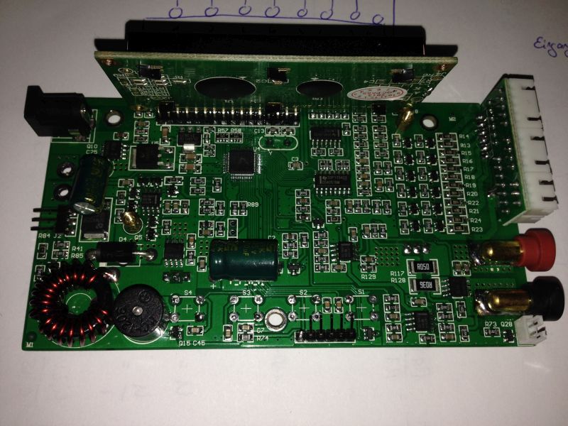

Gast #4065925
Nein, Spannungsteiler, nicht Vorwiderstände, lautete der richtige Weg.
Un Known schrieb:
> Hab meinen vorhandenen Lader mal angehängt :-)
Der scheint den Balancer so aufzubauen wie ich gezeichnet habe aber für
weniger Strom, aber die Zellenspannung per Analogmultiplexer an einen
Differenzverstärker-OpAmp zu schalten was das 0.7% Genauigkeitsproblem
mit einer handvoll Bauteile löst.
