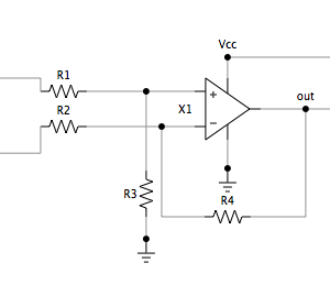

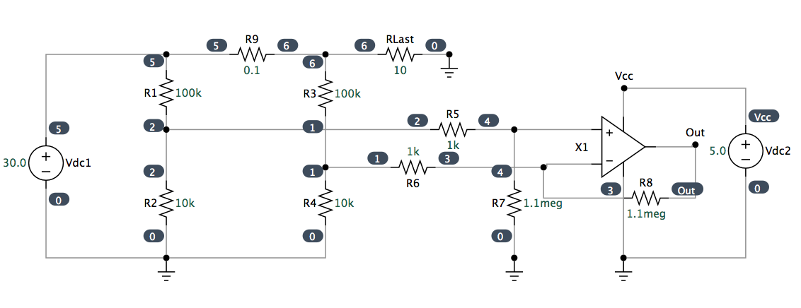

Wie im Anhang (Subtrahierer) mit LM224 dürfte weniger als 50 Cent
kosten. Der Offset dürfte beim LM224 bei etwa maximal 20 mV liegen.
von Max M. (max0123)
Ich habe ewig nach einem passendem Opamp gesucht!
Bei TI auf der Seite, aber keinen passenden gefunden.
Und jetzt sowas! Warum is der so billig?
Ja gut offset Voltage ist relativ groß aber ok.
Aber output voltage swing von nur 20 mV (full range) ist super.
Bezogen auf den Preis.
Gruß Max

von hauspapa (Gast)
>Wie im Anhang (Subtrahierer) mit LM224 dürfte weniger als 50 Cent...
Müsste man mal durchrechnen wie genau die Widerstände für so einen
Subtrahierer sein müssten. Ich ahne da wenig Gutes...
Viel Erfolg
Hauspapa

Naja, die 16.8V sind ja quasi nur ein Offset, wieso das jetzt ein
Problem sein soll die runter zu holen auf 5V verstehe ich nicht. Ich
hole sogar über 30V runter. Im Anhang mal die Schaltung mit Werten, das
Diagram zeigt mit der blauen Linie den Strom in Ampere, der aus der
Quelle Vdc1 kommt, die grüne Linie zeigt die Spannung am Ausgang des
OPVs (in der Simulation hab ich den OPA340 benutzt) in Volt und die rote
Linie zeigt die Spannung, die über R2 abfällt.
Die Simulation hat lediglich Vdc1 von 0 Volt auf 30 Volt hoch gefahren.
Das ist nicht dein Anwendungsfall, bei dir wird sich ja die Last ändern.
Das macht die Sache recht angenehm denn das Potential über R2 ändert
sich ja nie in Abhängigkeit der Last und bleibt bei 20 V bei etwa 1.7V
und das Potential über R1 ändert sich ja jetzt nicht großartig, wird
auch in der gleichen Region sein, d.h. dein OPV muss am Eingang nicht
mal bis an seine Rails kommen.
Eigentlich musst du dir den Subtrahierer nur für dein Anliegen anpassen
damit er aus 2A dann letzendlich nur 1V (das brauchst du doch für deinen
ADC, oder?) macht und nicht wie hier 2V. Das könntest du erreichen indem
du R7 und R8 jeweils zu etwa 550 kΩ wählst statt 1.1 megΩ.

von M. K. (sylaina)
Max M. schrieb:
> Die Idee ist nicht schlecht aber mit der 20 mV differenzspannung denke
> ich geht das nicht. Man nehme an dein Spannungsteiler hat eine Toleranz
> von 0.5%.
> Dann habe ich bei einer Spannung von 16.8V einen Fehler von 14 mV.  Da
> ich 2 Spannungsteiler habe sind es 28 mV. Dazu kommt noch der Bias Strom
> wenn ich mich nicht täusche.
Was meinst du warum es Trimmpotentiometer wie Sand am Meer gibt? Wenn
man es so genau braucht, dass es einen stört wenn man bei 100mA 92mA
angezeigt bekommt (oder bei 1A dann 992mA) dann nutze Potis bei den
Widerständen R2/R4 um den Offset raus zu bekommen und Potis bei R7/R8
wenn die Steilheit der Kurve nicht passt.
