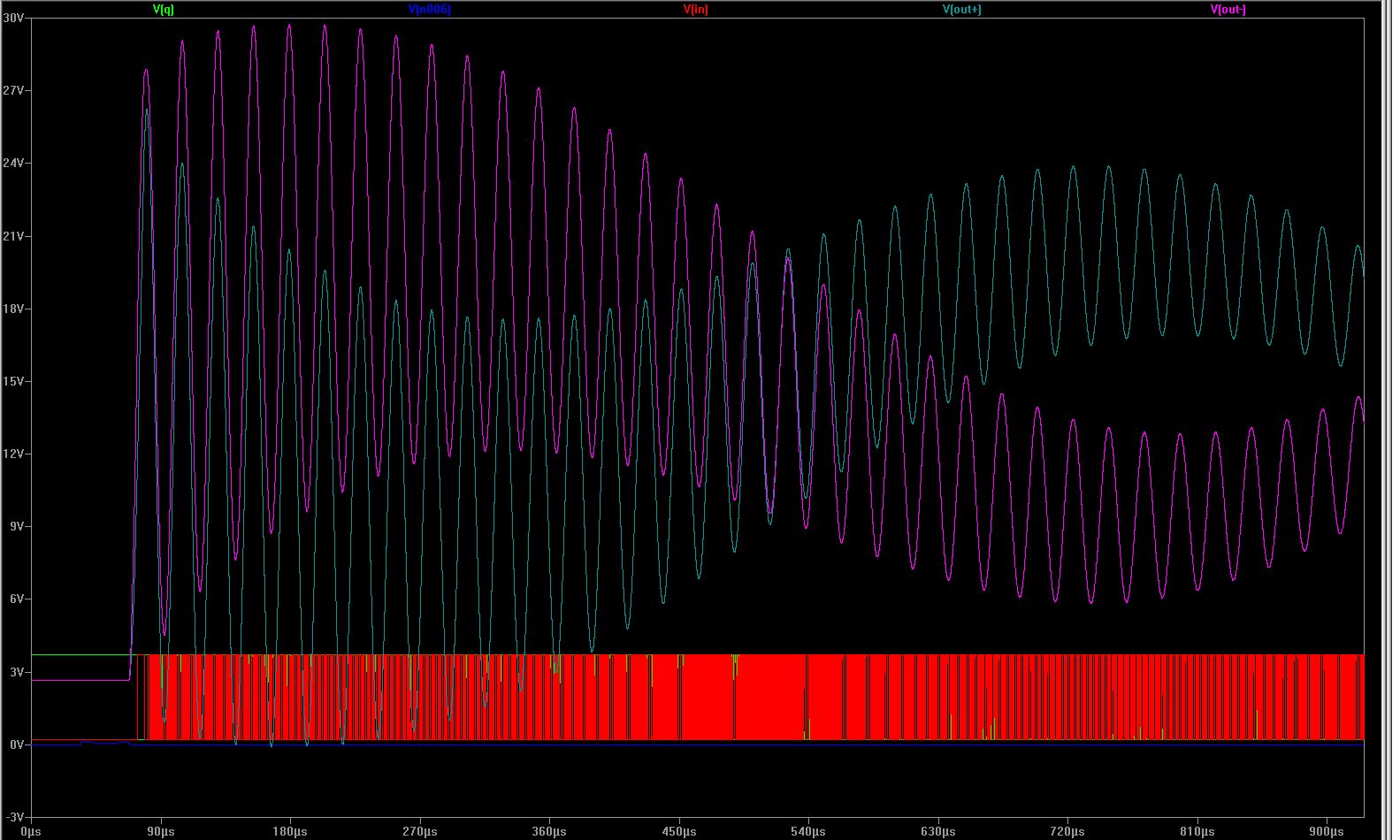

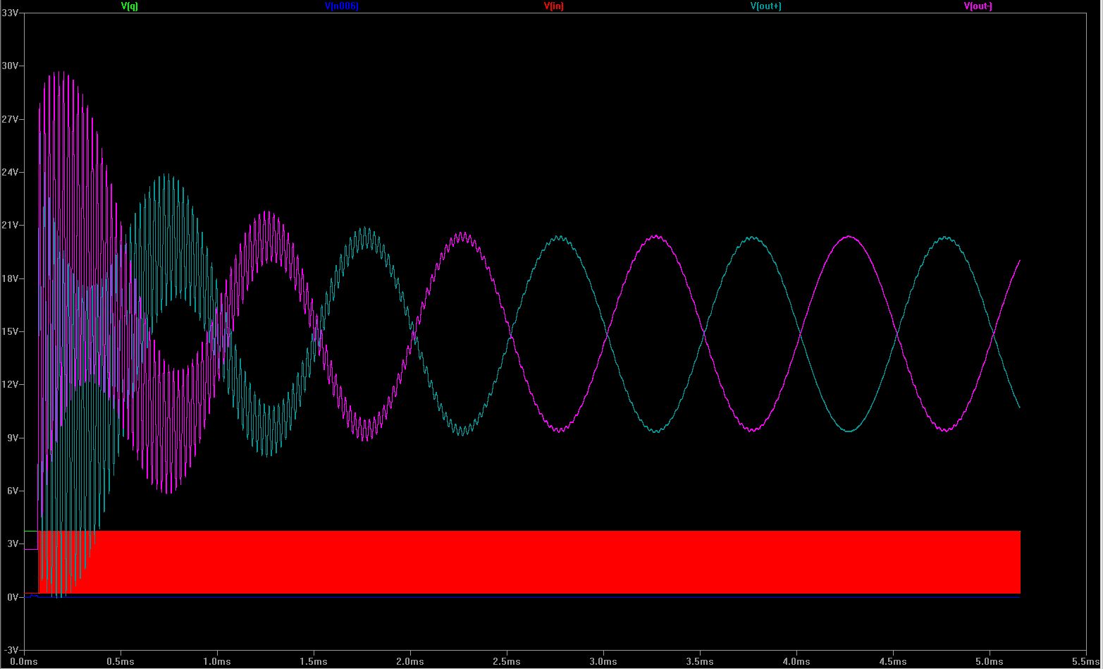

Ich grübel grad wie man einen Vollbrücken Class D Amp nach dem Filter
analog "feedbackt"?.
Am Ausgang hat man ja die halbe Betriebsspannung als Offset, sagen wir
mal 30V bei 60V Betriebsspannung. Am Eingang hat man einen OP Amp mit
dem man über zwei Widerstände die Verstärkung einstellt. Normalerweise
würde man jetzt einen der beiden Widerstände nicht zum Ausgang des OPs
sondern zum Ausgang des Amps führen um die Regelschleife über den
kompletten Amp zu erstrecken.
Mach ich das mit einem Vollbrücken Class D Amp funktioniert das nicht
weil der Offset den OP total durcheinander bringt.
Wie wird das normal gemacht? Über einen Kondensator einkoppeln? Glaub
ich fast nicht weil man dann ja eine Art Integrator bauen würde.
Mit einem Differentiellen OP Amp (z.b. OPA1632) erst den Offset
ausmerzen? Aber wie verheirate ich dann den Ausgang des OPA1632 mit dem
Feedbackpfad des Eingangs-OPs?
Ihr seht schon, mich quälen grad einige Fragen und ich hoffe ihr könnt
mir weiterhelfen.
Danke :)

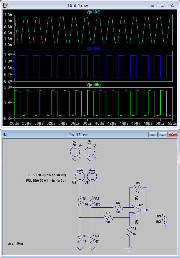

von Sascha (Gast)
Die Regelschleife eines Class-D Verstärker kann man zwar im Prinzip nach
dem Filter schliessen, das macht man aber nicht weil man sich durch das
Filter ne ordentliche Phasenverschiebung in die Regelschleife einbaut,
was selten zu Erfolg führt. Das Filter ist "linear" genug.
> mit dem Feedbackpfad des Eingangs-OPs?
Je nach Spannungslage brauchst du keinen DiffAmp, normaler OP als
DiffAmp verschaltet reicht. Signal der beiden Brückenhälften vor dem
Filter abgreifen, über Spannungsteiler mit leichter TP-Charakteristik
dem Diffamp zuführen und dessen Ausgangssignal dem Eingangs-OP zuführen.
Phasenlage beachten.
von Matthias (matthiasm)
Ok, dann aber direkt an den Eingang des OP Amps und die Regelschleife
sozusagen schließen?
Also nicht den Ausgang des Amps als Fragment vom Eingang abziehen
sondern der Spannungsteiler bestimmt dann mit seinem Verhältnis auch die
Verstärkung, korrekt?

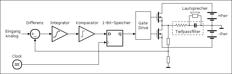

von Uwe B. (uwe_beis)
Ich gehe davon aus, dass du mit PWM arbeitest. Hast du mal Delta Sigma
in Betracht gezogen? Die Endstufe kann bei einem Modulator 1. Ordnung
ganz natürlich als Teil des DS-Modulators eingesetzt werden, also ist
die PSSR groß. Die Schaltung ist, wenn überhaupt, kaum komplizierter als
bei PWM und die erreichbare Signalqualität ist deutlich größer.

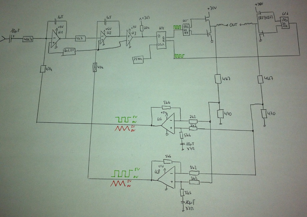

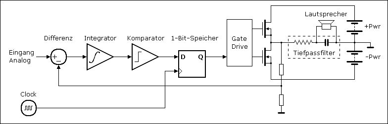

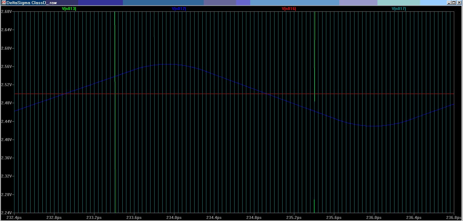

Ich arbeite sogar schon mit Delta Sigma, also Integrator, Komparator und
D-Type FlipFlop (Quantisierer). Der Feedback passiert hier direkt nach
dem D-Type FlipFlop zurück auf den Integrator.
Wenn ich den Feedback nach den Fets abgreife versau ich mir total meinen
THD und SNR.
Vielleicht muss ich aber bei einer Vollbrücke auch erst wie oben
beschrieben eine Differenz bilden und damit dann zurück auf den
Integrator?
von Sascha (Gast)
> oben beschrieben eine Differenz bilden und damit dann zurück
> auf den Integrator?
Ich kann mich nicht mehr an die genaue Kausalkette erinnern, aber wenn
du bei einer Vollbrücke das Feedback nur von einer Halbbrücke holst,
hast du praktisch keine PSRR mehr. Du brauchst also einen DiffAmp.
Ich hab mal vor einer Weile einen eigenen Verstärker entwickelt, unten
sind einige hilfreiche PDFs verlinkt.
http://www.fingers-welt.de/wiki/index.php?title=Class-D_Verst%C3%A4rker
> THD und SNR.
Nein, es ist doch umgekehrt: Ohne Rückkopplung (bzw. Gegenkopplung) vom
Ausgang ist die Ausgangsspannung direkt von der Betriebsspannung
abhängig.
> Integrator?
Ja, natürlich, genau so. Anders ist Unsinn, das hat Sascha auch
geschrieben. Der Integrator erfasst ja den Mittelwert der tatsächlichen
Ausgangsspannung und sorgt dafür, dass er genau so groß wie die
Eingangsspannung ist.
Aaaaalso wenn ich den PWM Differenz OP mal simuliere komm ich leider auf
keinen grünen Weg. Leider sieht das Ergebnis in real genauso seltsam
aus.
Nimm ich die beiden PWM Signale an mein Oszi und bilde die Differenz
über die MATH Funktion passt es.
Simulation siehe Anhang...
Die Differenz müsste doch genauso aussehen wie die zwei PWM Signale, nur
eben mit doppelter Amplitude? So ist es zumindest am Oszi.
30V - 0V = 30V
0V - 30V = -30V
Folglich hab ich in der Differenz ein Signal von 60Vpp. (bzw. einem
Bruchteil davon wegen Spannungsteiler etc.)
Das was in der Simulation aus dem OP kommt ist leider etwas anderes.
Den Spannungsteiler hab ich übrigens nur testweise so klein gewählt.
Macht sie doch. Sehe keinen Fehler in der Sim.
Hmm aber muss die Differenz nicht auch wie ein Rechteck und nicht wie
ein Dreieck aussehen?
Du mußt die Parameter passend einstellen im OpAmp-Modell. hier slew-rate
Hallo Matthias,
soweit ich erkennen kann, ist das Simulationsergebnis doch perfekt,
vorausgesetzt, dass ich die Signalzuordnung richtig interpretiere: Oben
der OP-Ausgang, Mitte einer der 47 Ohm-Knoten, unten einer der
OP-Eingänge. Am Ausgang ist 1/11 der Eingangsspannung zu sehen, durch
die Slew Rate des OPs trapezförmig. Was erwartest du anders?
Nachtrag: Sorry, in meinem Browser hatte ich noch nicht auf die
aktuellen 3 Antworten aktualisiert. Der Abdul hat Recht.

Grundlegend verwende ich einen DeltaSigma Wandler mit Integrator,
Komparator und D Type Flip Flop.
Das mit dem Diff.-OP und der SlewRate konnte ich nun auch nachstellen
und hab eingesehen dass es einen sehr schnellen OP braucht um steile
Flanken zu erhalten. Hab das auch mit verschiedenen OPs durchprobiert.
Nun zum eigentlichen Thema. Wenn ich den Feedback mittels Differenz der
zwei Halbbrücken zurück zum Integrator führe dann funktioniert das
prinzipiell schon mal. Problematisch ist es allerdings wenn die zwei
Referenzspannungen, die ich als Feedback zum Integrator führe, nicht der
Betriebsspannung des Integrators entsprechen. Dann resultiert daraus ein
ungleiches Arbeitsverhältnis der Halbbrücken und ein DC Offset am
Ausgang.
Es ist also zwingend notwendig dass die Referenz des Feedbackpfades
nicht unterhalb der Versorgungsspannung liegt. In meinem Fall sind das
0/5V.
Nun stellt sich mir aber die Frage warum man einen OP Amp. zur Diff.
Bildung verwendet und keinen Komparator? Der könnte sehr viel sauberer
schalten.
Nun allerdings die Frage ob das mit der PSSR noch hinhaut wenn man statt
eines OP Amps einen Komparator nimmt?!
Ok, anbei ein Schaltplan, teils vereinfacht aber die Teile auf die es
ankommt sind zu sehen.
Auf +/- Spannung will ich eigentlich verzichten, deshalb hab ich den
nicht invertierten Eingang der OPs auf eine 2.5V Ref. Spannung gelegt
und den beiden Diff. Amps mit je einem 10µF Kerko einen Offset verpasst.
Umso steiler die Flanken vom Feedback sind (grün) desto besser sind die
Werte für SNR und THD. Nimm ich einen langsamen OP Amp dann wird der
Feedback dreieckig bzw. dreiecksähnlich (rot) und THD sowie SNR werden
drastisch schlechter. Jedoch hab ich das Gefühl das bei Zweiterem der
PSSR besser wird.
Wenn ich jetzt nicht exakt mit 0/5V im Feedback arbeite dann verrutscht
mein DutyCycle und ich hab DC Offset am Ausgang.
> Nachtrag: Die Berechnung des dynamischen Verhaltens (der
> RC-Kombinationen) lt. dem PDF-File gilt nicht für das DS-Konzept!
ist klar, sonst hab ich ja keine Schaltflanken mehr. Wollte nur trotzdem
wissen wie man es berechnet, brauch das sicher noch öfter :)
Moin Matthias,
das ist allerdings alles völlig anders, als ich erwartet bzw.
vorausgesetzt habe. Und es entspricht in keiner Weise dem, was ich als
ein gültiges Schaltungskonzept für eine DS-Endstufe erachten würde. Zwei
ganz wesentliche Punkte:
Zum Ersten hast du mit den zwei Integratoren einen Modulator 2. Ordnung
konstruiert. Das geht aber nicht so einfach, jedenfalls nicht mit zwei
identischen Integratoren.
Zum Zweiten sind deine beiden Differenzverstärker keine
Differenzverstärker, weil sie völlig übersteuert sind. Im Prinzip
hattest du das ja vorher immer schon durchblicken lassen, aber jetzt
sehe ich das ganz klar.
"Kleinigkeiten" gibt es noch: 25 MHz Takt? (Ein k sieht bei dir ganz
anders aus.) Welche Halbbrücke kann denn damit arbeiten? 22k Pull-up im
Komparator: Das ergibt extrem langsame Anstiegszeiten! Wohl möglich hast
du sogar nur ein langsamen LM393 (LM339) eingesetzt? Da gehört ein
schneller mit bipolarem Ausgang hin. Ref 25: Wo wird welche Spannung
erzeugt? (alle 3 auf 2,5V vermute ich.) Kondensatoren in den
Differenzverstärkern: Wenn es Differenzverstärker sein sollten, wäre es
absolutes No-go, aber es sind ja gar keine (und das nicht nur wegen der
Elkos).
Dass diese Schaltung irgendwie funktioniert, will ich dir glauben. Aber
ich kann oder will ihre Funktion nicht theoretisch erfassen oder
verstehen und auch damit auch nichts erklären, korrigieren oder
verbessern.
Vielleicht hast du ja ein völlig neues Schaltungskonzept für
Class-D-Endstufen, dass in optimierter Form mal als die
"Machmal-Schaltung" in die Annalen eingeht ;-)
Grüße, Uwe
Oha soviel Kritik hätte ich gar nicht erwartet, aber ich nehme es
natürlich auf und will meine Schaltung ändern.
Zu den zwei Integratoren, was muss am zweiten denn anders sein als am
ersten?
Ok, das dass mit den Differenzverstärkern so nicht klappt war mir nicht
klar. Wollte mit den zwei 10µF Kerkos den Offset auf 2.5V heben.
25MHz Takt sind doch üblich bei einem Delta Sigma Wandler? Daraus
resultiert aktuell ein Takt für die Halbbrücken von ca. 250kHz.
Die 2.5V Referenz kommt aus einem LT1004-2.5 und stellt die Referenz für
die beiden Integratoren und den Komparator bereit. ich wollte die
Referenz nicht direkt aus der Versorgungsspannung über Spannungsteiler
holen.
OP Amps sind übrigens alle MCP6022 und der Komparator ist ein MCP6562.
Warum brauch ich am Komparator einen bipolaren Ausgang? Der D-Type
FlipFlop hat ja bereits bipolare Ausgänge...
> ersten?
Ich habe mich zwar mal intensiv mit DS befasst, habe auch einen Artikel
dazu geschrieben, aber bei 2. Ordnung bin ich bisher an meine Grenzen
gestoßen. Allerdings erahne ich jetzt, u. A. wegen des PDF-Artikels zu
PWM und eigenen Simulationen, was passiert. Danach müssen die beiden
Zeitkonstanten mindestens um den Faktor 4 auseinander liegen, was zu Q <
0,5 führt. Oder so ähnlich. Oder ganz anders?
Damit hast du einen völlig falsche Verstärkung bzw.
Gleichtaktunterdrückung bei kleinen Frequenzen und insbesondere bei DC.
Wie sich das in einer korrekten Schaltung auswirkt, weiß ich nicht, und
in dieser erst recht nicht. Prinzipiell müsstest du die Widerstände
nicht über Elkos an Masse, sondern direkt an die Referenz anschließen
(soweit ich das auf die Schnelle erkennen kann).
Damit sprichst du etwas an, was mir kürzlich auch durch den Kopf ging,
und was DS in diesem Fall undurchführbar machen müsste. 25 MHz für Audio
und DS ist natürlich ok, aber für MOSFETs ist das ein Faktor von
mindestens 10, wenn nicht sogar 100, zu viel.
Wieso? Das FF geht direkt auf die Treiber, das ergibt 12,5 MHz?!?
Wie gesagt, ich halte jetzt einen DS-Endstufe für einen Audioverstärker,
insbesondere eine hochwertige Leistungsendstufe, für völlig ungeeignet.
Ich sehe auch keinen Ausweg. Ergo: Zurück zu PWM. Vielleicht hat hier
jemand mehr Erfahrung und kann das widerlegen oder bestätigen.
> holen.
Das hatte ich so vermutet. Eine einzige Versorgungsspannung sollte
natürlich möglich sein, aber ich halte sie für unglücklich, weil die
eine Versorgungsspannung und deren hohe Ströme mit der Signalmasse
gleich sind, sodass da sauber gearbeitet und getrennt werden muss.
Stichwort "sternförmige Masse", was im Prinzip stimmt, aber in der
Praxis halte ich allerdings wenig davon. Da muss man mit mehr Grips
'ran.
1. Dein Komparator hat schon einen bipolaren Ausgang, der Pull-Up ist
überflüssig. 2. Der Komparator muss schnell sein, er muss innerhalb
eines Taktes eine neue Entscheidung treffen. Erschwerend kommen die
Verzögerungen in den Analogstufen hinzu. Das wären bei dir << 40 ns. Ein
Pull-Up, dann noch 22 kOhm, wäre dafür um eine oder zwei Größenordnung
zu langsam.  Zugegeben: Wie sich Verzögerungen im Komparator genau
auswirken, weiß ich, ehrlich gesagt, gar nicht, aber sie müssen nach
meiner Überzeugung eine große Rolle spielen. Es gibt noch einiges,
worüber ich nachdenken muss...
> Der D-Type
Was damit aber gar nichts zu tun hat.

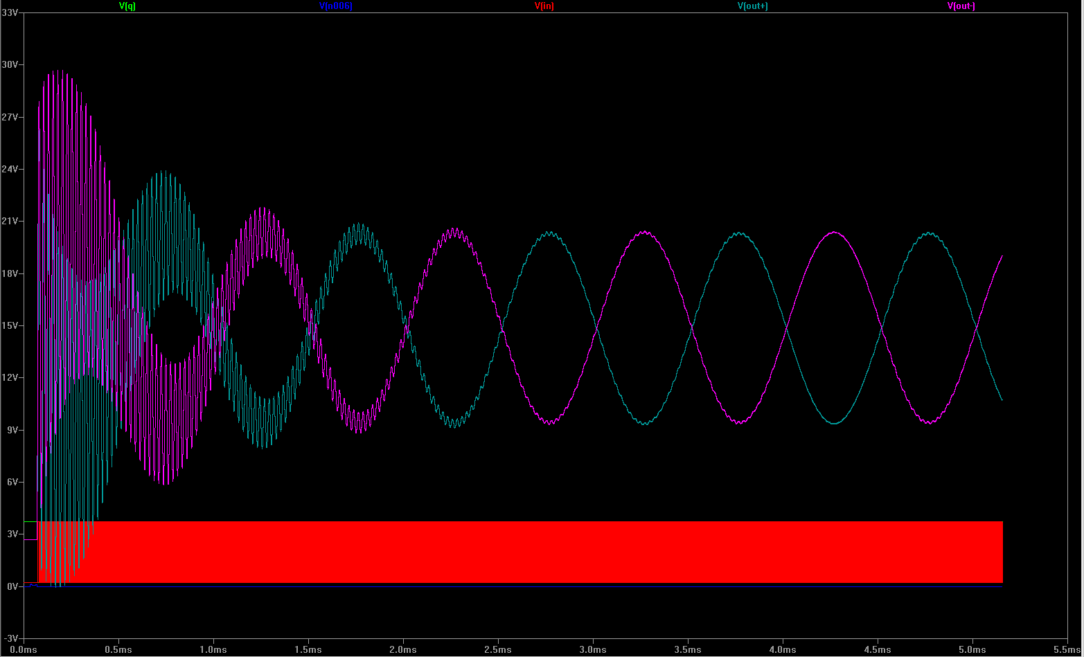

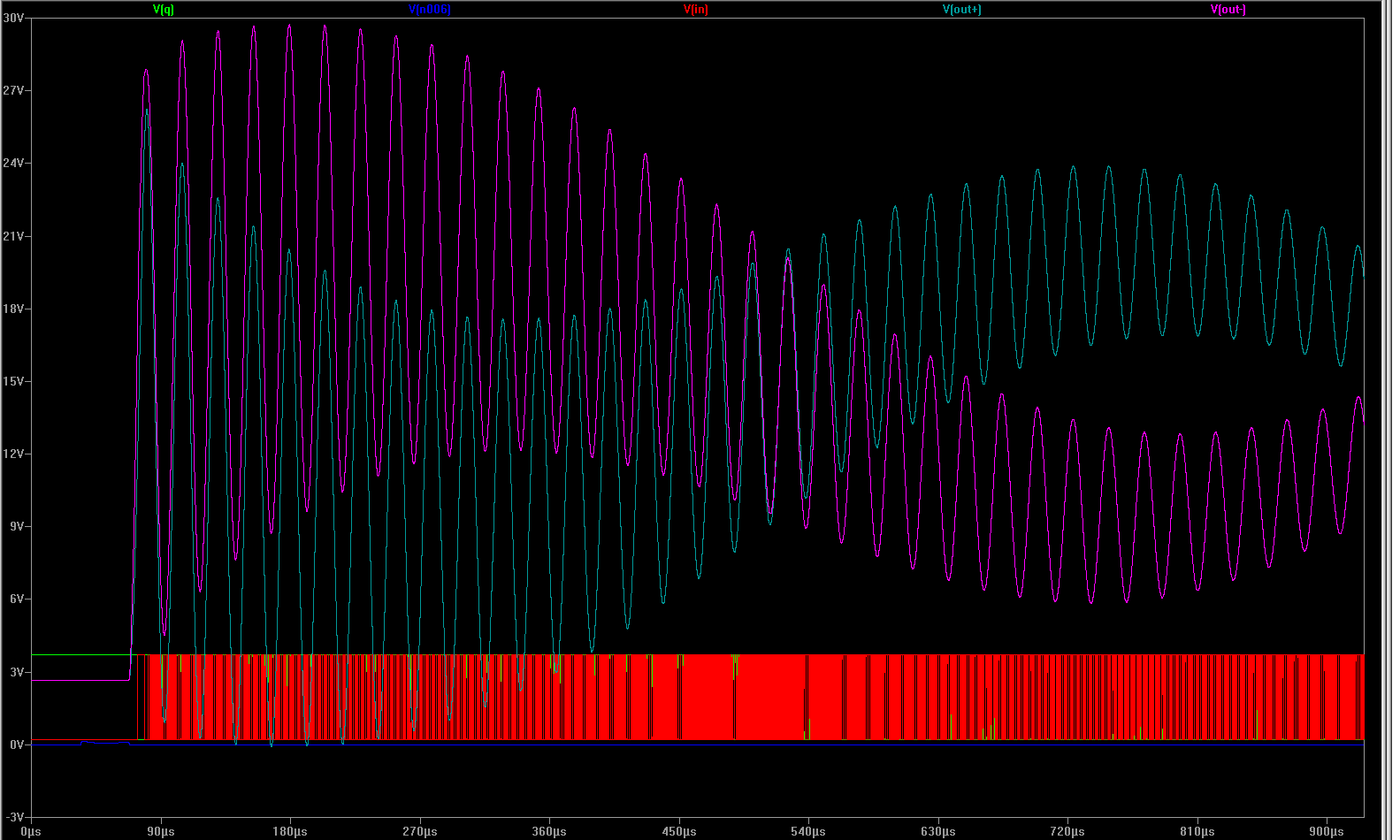

Schau dir mal die Simulation im Anhang an. Hab ich grad erstellt und
dort ist zu sehen wie aus den 25MHz Clock ein Takt von ca. 238kHz wird.
Das mit der Referenz ist sicher richtig, jedoch für einen ersten Test
glaub ich erstmal irrelevant. Da hätte es aber vermutlich auch ein
einfacher Spannungsteiler getan...

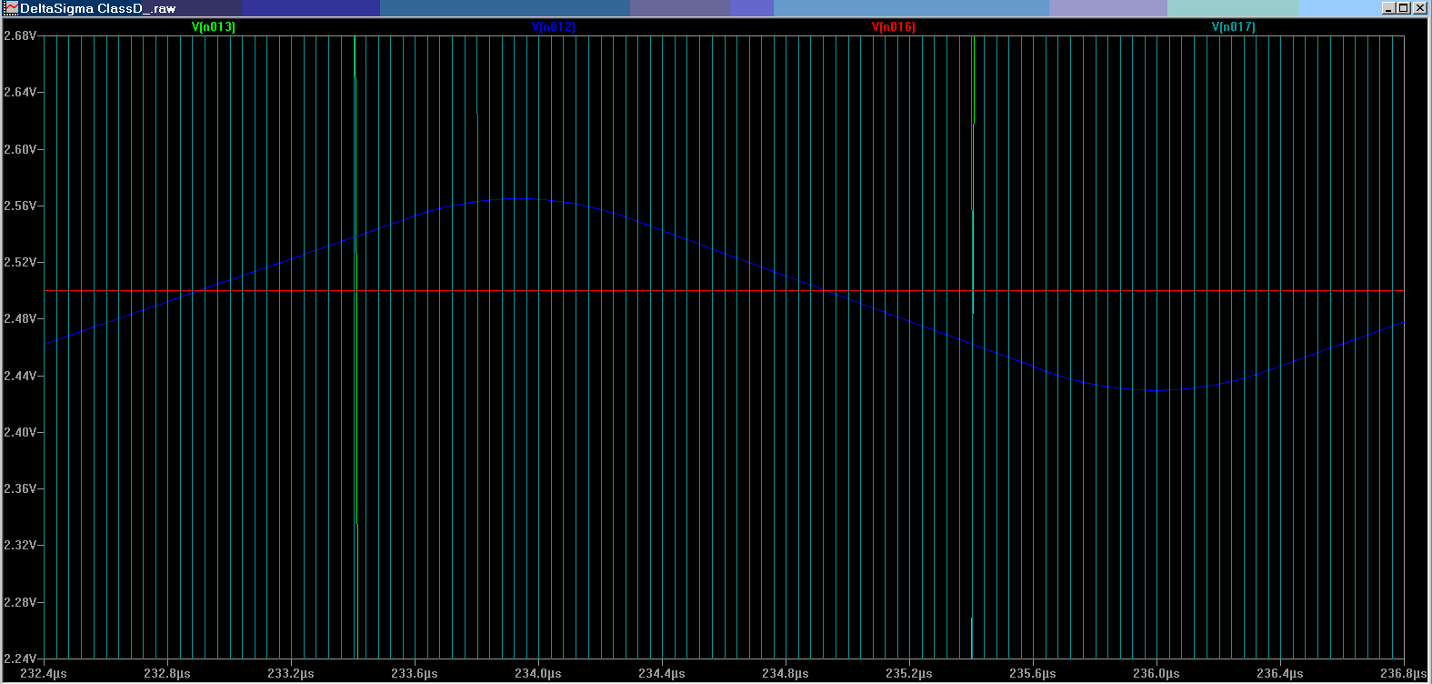

Schau dir das Ergebnis mal im Detail an: V(n012) -Eingang Komp, V(n016)
+Eingang Komp, V(n13) Ausgang Komp, V(n017) Takt
Der Eingang vom Komparator beginnt sich erst ca. 10 Takte, nachdem der
Ausgang sich geändert hat, zu ändern. Der Eingang vom Komparator ändert
sich auch erst ca. 10 Takte, nachdem der Eingang die Polarität
gewechselt hat. Die Simulation scheint mir plausibel.
In diesem Zustand (UIn = 0) sollte sich jeden Takt der Ausgang ändern,
er tut es aber nur jeden 80sten(!) Takt. Was das in der Praxis bedeutet,
welche Fehler und Schwächen das ergibt, mag ich jetzt nicht versuchen,
herauszufinden.
Vielleicht geht das prinzipiell ja viel besser, als ich mir im Moment
vorstelle? Wie auch immer, die Sache mit dem Differenzverstärker muss
trotzdem geklärt werden.

Ich setz mich heute Abend mal hin und versuch das real nachzustellen. So
wie ich den Diff Amp simuliert hab passt es aber, oder?
> So
Ja, das meine ich auch. Aber seine Irrtümer merkt man oft erst in der
Praxis.
Die Simulation mit 0,3 V Sinus (fast Vollaussteuerung) zeigt auch etwas
Sinnvolles, allerdings sieht das PWM weitaus ähnlicher als DS.

Ich habe mal über das Funktionsprinzip der gegebenen Schaltung
nachgedacht:
Sie funktioniert im Wesentlichen wie eine PWM-Schaltung, allerdings
variiert ihre Frequenz so, dass der kürzere der beiden Pulse immer eine
bestimmte Länge hat. Die höchste Frequenz ergibt sich also bei 0V
Ausgangsspannung. Bei 90 bis 95% Aussteuerung kommt (in diesem Beispiel)
die Frequenz in den hörbaren Bereich. Bestimmt wird die Pulslänge bzw.
Frequenz von der Verzögerung des Komparators und von den Durchlaufzeiten
von Endstufe und den analogen Schaltungsteilen.
Das D-FF spielt keine nennenswerte Rolle in diesem System. Es verzögert
mehr oder weniger zufällig das Signal des Komparators noch ein paar ns,
wodurch meines Erachtens nach nur noch etwas zusätzliches Rauschen oder
irgendwelche anderen Störungen entstehen.
Der Integrator sorgt dafür, dass die Ausgangsspannung des
Differenzverstärkers im Mittel immer exakt gleich der des
Eingangssignals ist  Wenn der Differenzverstärker jetzt noch korrekt
dimensioniert wird und linear arbeitet (Stichwort C3), sollte sich sogar
eine vernünftige Qualität ergeben können.
> nachgedacht:
Ich auch, mir war irgendwie noch gar nicht so klar was ich da überhaupt
baue. War immer der Meinung dass ich bereits PWM verwende...
Ja, genau das mit der Frequenz in den hörbaren Bereich ist ein riesen
Problem weil man auch den Ausgangsfilter nicht vernünftig dimensionieren
kann.
Hmm, doch. Weil die selbe Schaltung ohne den D-FF ist eine normale PWM
Schaltung, oder Irre ich mich da?
> Es verzögert
Richtig, weiterer Nachteil. Man holt sich unglaublich viele Timing
Errors ins System.
Das mit dem Diff-Amp und der PSSR hab ich jetzt sogar verstanden und
erfolgreich simuliert.
Das brauchbarste Ergebnis dass ich aktuell mit diesem Amp erbracht hab
waren etwa 60db SNR und 0.1% THD bei 1W.

Wie gesagt, das FF sorgt nur für eine zeitliche Quantisierung =
Abtastung des Pseudo-PWM-Signals und verbessert sicherlich gar nichts.
Und wie auch gesagt, nur weil es eine Eigenschaft von DS hat, nämlich
ein zeitdiskretes Signal ist, ist es noch lange kein kein DS-Signal.

Guck dir mal bitte die Simulation an:
Das basiert auf dem Demoamp von IRF
(http://www.irf.com/technical-info/refdesigns/iraudamp1.pdf), fast
identisch nur mit Voll- statt Halbbrücke.
http://83.169.18.237/downloads/dsamp/class_d.zip
IRF selbst redet dabei von einem DeltaSigma Wandler 2ter Ordnung... Nur
weil sie den Integrator mit zwei Kondensatoren in Reihe realisiert
haben?
Das, was da rauskommst sieht ja schon sehr, sehr nach PWM aus. Zumindest
bleibt die Frequenz nahezu konstant und die Pulsbreiten ändern sich.
Danke übrigens nochmals für deine Unterstützung, ich möchte dem Thema
jetzt schon auf den Grund gehen.
IRF redet sowohl von einem Delta Sigma-Wandler 2ter Ordnung als auch
PWM. Für mich klingt das wie ein Dieselmotor mit Zündkerzen. Ein
entscheidendes Merkmal von DS, die Erzeugung eines zeitdiskreten
Bitstroms, kommt bei IRF aber nicht vor.
IRF redet aber auch von einem selbstoszillierenden PWM Modulator. Bis
darauf, dass die auch von DS sprechen und das statt des einfachen
Integrators irgend ein Tiefpass / Integrator 2ter Ordnung verwendet
wird, ist alles exakt genau so, wie ich es beschrieb, wenn man dein FF
und den Takt entfernt. Wie ich schon sagte, das FF ist offensichtlich
nicht nur überflüssig, es ist sogar kontraproduktiv.
Was ich mir jetzt durch den Kopf gehen lassen müsste, ist das, was IRF
einen DS-PWM-Modulator 2ter Ordnung nennt. So etwas ist mir als
Schaltung noch nicht vorgekommen. Mit einem erster Ordnung, also ähnlich
deinem, habe ich kein Problem. Was durch die 2te Ordnung genau für
Signale erzeugt werden bzw. wie die sich die erster Ordnung
unterscheiden, würde ich gerne wissen. Dazu werde ich mich deiner
Simulation widmen oder vielleicht eine eigene machen, denn für das
Prinzip brauche ich ja keine FET-Endstufe.

Nachtrag: Die hochfrequenten Schwingungen sind Gleichtaktschwingungen
und klingen ab. Die niederfrequenten Schwingungen sind
Gegentaktschwingungen und klingen nicht. Siehe neuen Anhang.
In deiner neuen Schaltung scheint mir jetzt alles sinnvoll: Der
Differenzverstärker, der Integrator, der Komparator mit
Gegentaktausgängen, kein FF - alles so, wie ich es mir im Prinzip
vorgestellt hatte. Ob es in der Praxis stimmt, kann ich natürlich nicht
erkennen. Der Differenzverstärker bringt einen zusätzlichen Tiefpass,
von dem zu verifizieren ist, dass er nicht stört oder ggf. geeignete
Maßnahmen zu treffen.
In der ersten Simulation fiel mir auf, dass die Pulsbreite nicht 50%
war, zumindest nicht dort, wo ich es mir angesehen hatte. Der Grund
könnte ein Schwingen sein: Auf den Ausgängen "OUT" sind zwei
überlagerte, abklingende Schwingungen (einige -zig kHz und ca. 1 kHz) zu
sehen. Vielleicht der Tiefpass im Differenzverstärker? Das wäre
zumindest plausibel.
und klingen ab. Sie stammen von L1/C7 bzw. L2/C10 (45 kHz) und sind
normal. Die niederfrequenten Schwingungen sind Gegentaktschwingungen und
klingen nicht ab.
2. Nachtrag: Aua! Du hast ja die Sinusquelle enabled! Also alles ok.
