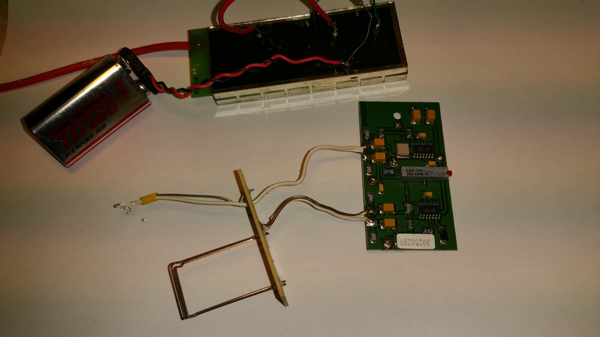

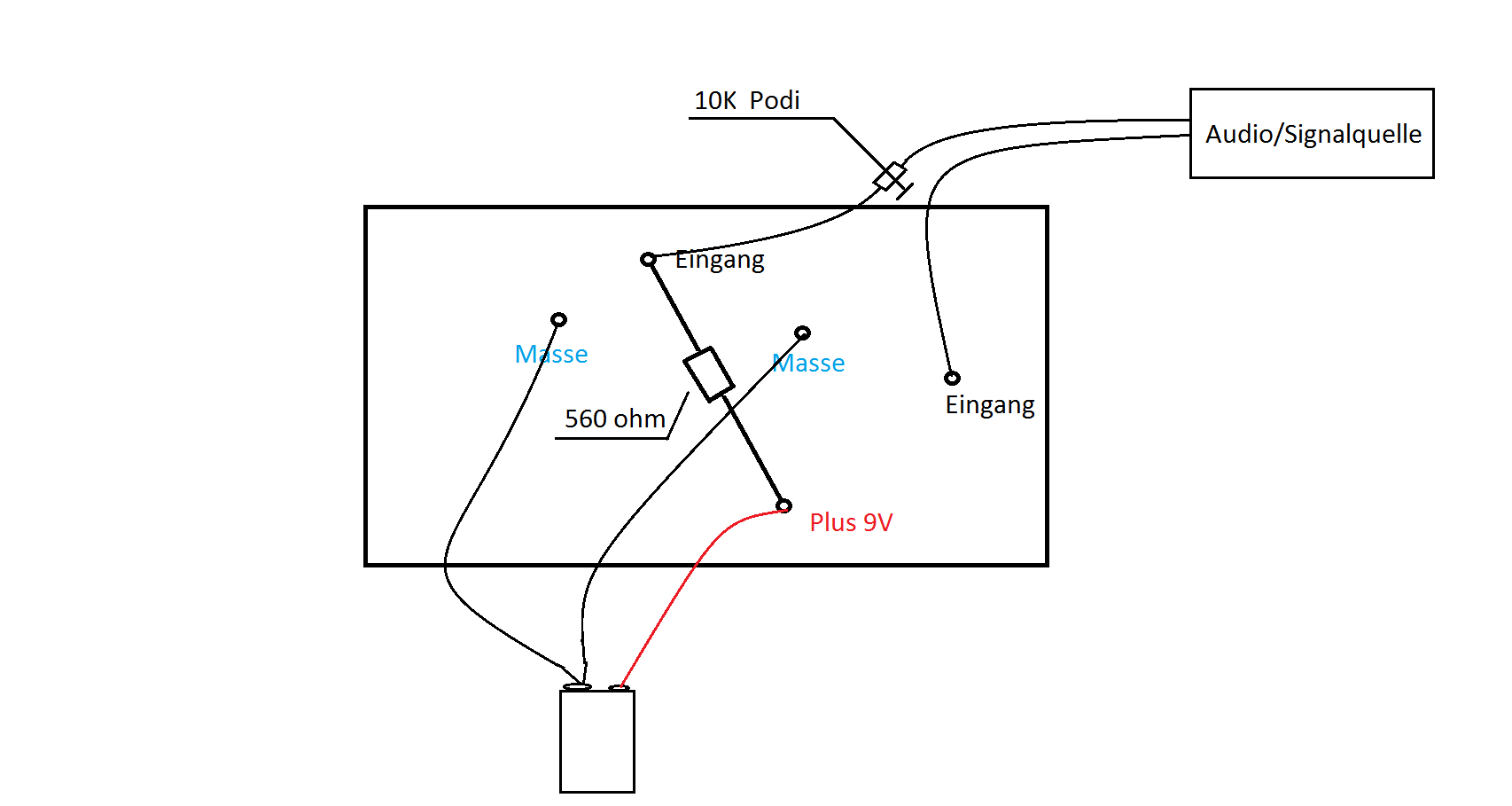

von Markus (Gast)

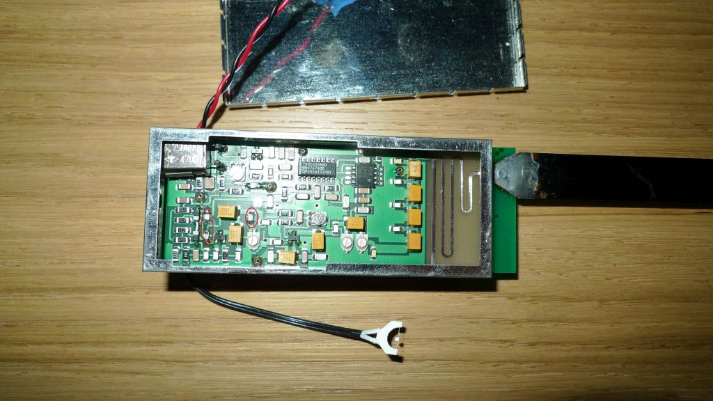

für alle die ihre Wettersonde als Testsender oder Datentransmitter
umbauen wollen hier die reine Sendeendstufe mit ihrer Beschaltung "siehe
Bildanhang"
zu beachten ist das die Sendefrequenz noch umgestellt werden muss da
sonst der 403 Mhz Träger Moduliert wird dies ist in disem Band für
Amateurfunker nicht gestattet!

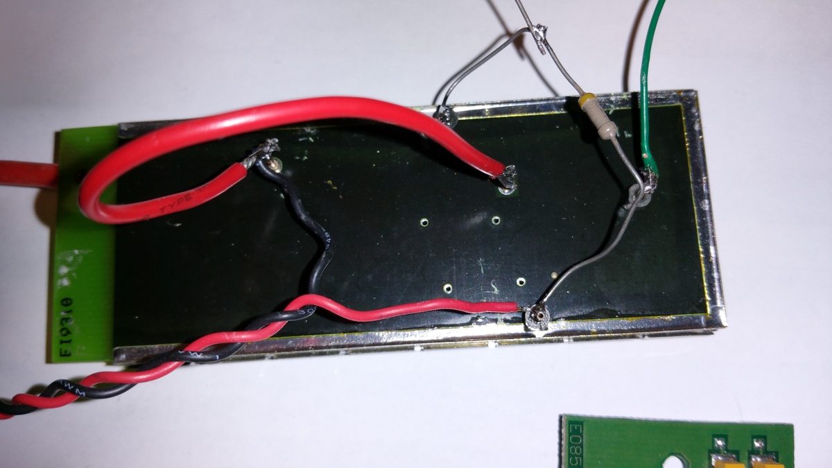

Zuersteinmal muss die komplette Sendeeinheit aus der Wettersonde
herausgenommen werden, danach wird die Modulatorplatiene die für die
Temperatur und die Luftfeuchte zuständig ist ausgelötet diese ist an
fünf Punkten mit der Sendeeinheit verbunden.
Wenn die Platiene ausgelötet ist kann diese entsorgt werden da die Ic´s
sowieso nicht zu bestimmen sind.
Danach haben wir nun den kompletten Sender, dieser wird wie in der Abb.
ersichtlich betdrahtet.
Fertig ist der Perfekte Sender es fehlt nur noch der Tausch des Quarzes,
der Original Quarz hat einen vielfachen Teiler der Ausgangsfrquenz hier
muss jeder für sich selbst den passenden Quarz für die gewünschte
Ausgangsfrequenz finden.
Viel Erfolg!

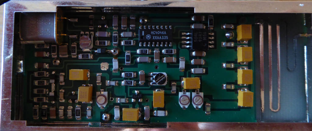

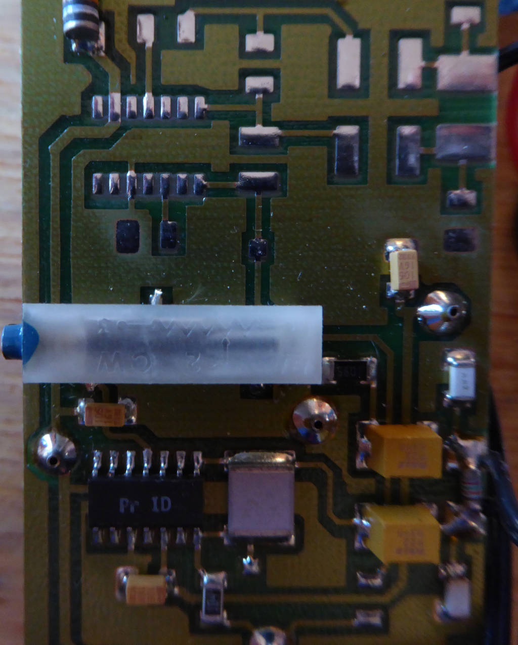

von Ralf R. (ralf_rosche)
Hallo Markus,

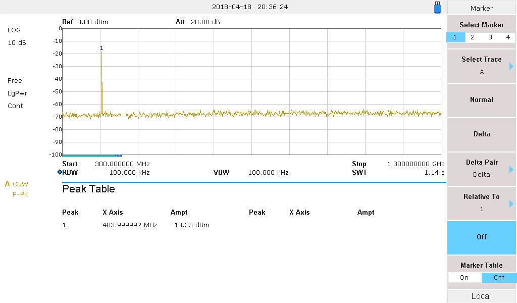

ich habe mal ein Frage zu Deinem Umbau, Du schreibst mit dem Austausch
des Quarzes ließe sich der E084 auf AFU Frequenz umbauen. Das ist mir
nicht gelungen. Ich habe 2 von den Sonden und wollte mir einen kleinen
Testsender bauen.  Bei einer Sonde  konnte ich den Prescaler von 64 auf
65  umstellen und das funktionierte aber bei der anderen nicht.Ein Blick
in das Datenblatt erklärt auch warum:
Der Oszillator schwingt nur im Bereich von 402-406 Mhz. Eine Sonde
schaffte 410 Mhz, das ist im Rahmen der Toleranz.
Wenn man die Regelspannung vom Pahsendetektor am VCO abklemmt kann man
den Oszillator eben in dem Bereich abstimmen. Ein bisschen ziehen kann
man noch aber dann ist Schluss.
Wie hast Du Oszillator modifiziert?
Gruss Ralf

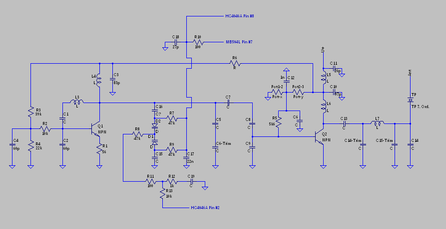

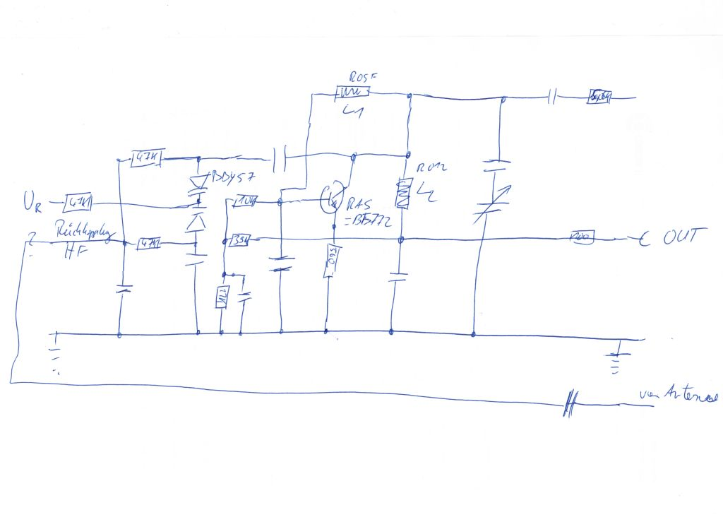

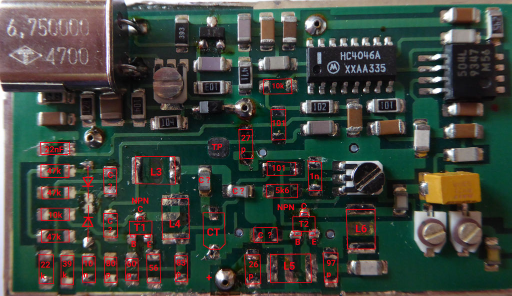

ich habe die Schaltung versucht abzuzeichnen nach dem Platinenlayout um
sie zu verstehen. Sie ist sicher nicht ganz korrekt, aber zeigt wohl die
wesentlichen Elemente. Ich kann in Ansätzen eine Colpitts erkennen.
Mit dem Trimmer kann man die Frequenz in sehr kleinem Umfang verändern.
+ /- 1% etwa, also 401-410Mhz, hier würde ich wie schon angesprochen die
Frequenz etwas anheben. Ich habe bereits ein paar Veränderungen
vorgenommen, jedoch hat das noch nicht zum Erfolg geführt.
Welche Teile sind in dieser Schaltung frequenzbestimmend? Vielleicht
kann mir ein Funkamateur helfen?
Spektrumanalyser steht mir zur Verfügung.
Ich verfüge in Bezug auf HF leider noch nicht über die nötige Erfahrung.
Ich bereite mich gerade auf die Amateurfunkprüfung vor.:-)
Gruss Ralf

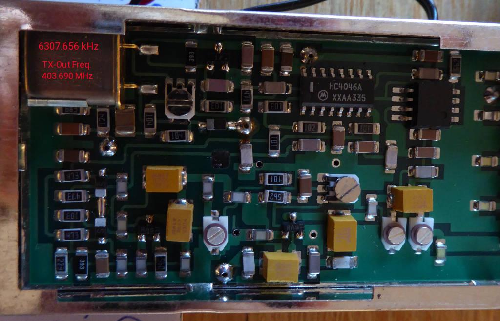

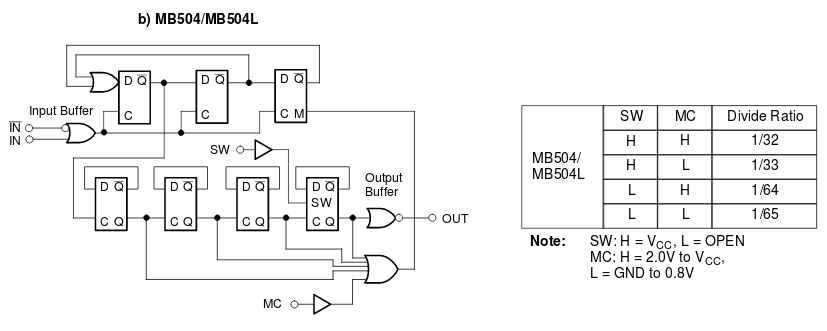

Hallo Ralf,
danke für den Hinweis.
der Quarz ist nicht das Problem, dieser dient nur als 'Referenz' für den
Phasendetektor. Dieser steuert den VCO.
Wenn ich den Oszillator vom Phasendetektor abklemme, dann sollte der
Oszillator auch die 433Mhz schaffen, so dachte ich mir.
Das Ganze ist eine PLL Schaltung:
Der UHF Oszillator schwingt auf der Grundfrequenz (ist 403Mhz-410Mhz =>
soll 433Mhz+), das Signal geht noch durch eine einfache Verstärkerstufe
(mit BF772) und vor der Antenne wird das Signal ausgekoppelt und einem
Prescaler (MB504L) zugeführt.
Dieser ist konfigurierbar und aktuell auf 1/64 eingestellt.
Das Signal wir dem als Phasendetektor aufgebauten 74HC4046 zugeführt.
Aus der 1/64 Frequenz und der Frequenz aus dem Quarzgenerator wird dann
die Spannung für den VCO generiert, Quarz ist ein 6,307Mhz. Den Ausgang
habe ich gemessen.
Ändert man die Quarzfrequenz auf 6,75 z.B. und justiert den VCO neu dann
'rastet' dieser ein und liefert ein stabiles Signal, wenn er denn
Schwingen würde.
Das Ganze funktioniert aber nur bis etwa 410 Mhz.
Ändere ich den Prescaler auf 1/65 dann geht das gerade eben noch.
Wie gesagt befreit an den VCO von der Steuerspannung und bringt ihn zum
Schwingen gehts rauf bis auf 410Mhz, dann ist Schluss.
Wenn man testweise am Ausgang des VCO (Abgriff von L1) einen kleinen
Keramikkondensator mit langen Enden anlötet, dann erreicht man wohl eine
kapazitive Kopplung oder Veränderung der Grundfrequenz und das Ganze
arbeitet auch auf 433 Mhz mit stabilen 5db, aber das ist ja nicht gerade
professionell.
Irgendwie müßte doch die Grundfrequenz zu erhöhen sein.
Gruss Ralf

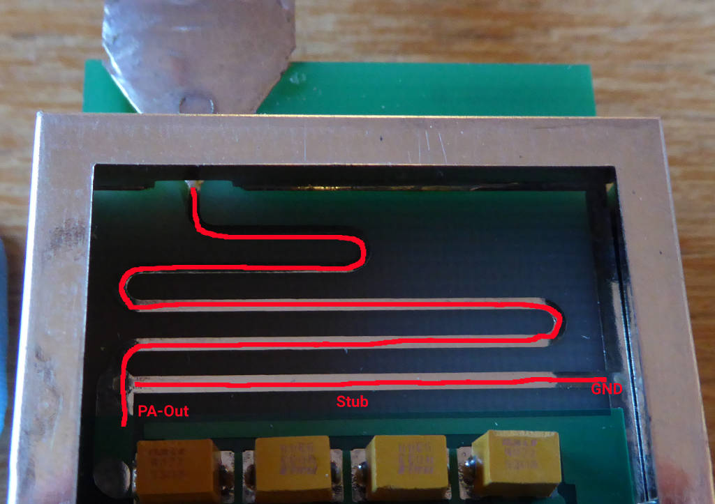

von Ralph B. (rberres)
Ich denke mal das es L2 ist den man etwas verkleinern muss.
Ralph Berres

Mach mal den Versuch:
Bringe vorsichtig den Alukern Deines
Abgleichsbesteckes in die Nähe von L2
und beobachte den Zähler, wie weit Du
hochkommst, ehe die Dämpfung zu hoch
wird und die Schwingung abreißt.
mfg
Ich denke mal das ist nicht zielführend, da offensichtlich die Kopplung
so lose ist, das bei einer zu kräftigen Verstimmung die Dämpfung zu groß
wird und die Schwingung abreist..
Da ja bei höheren Frequenzen offenbar die Schwingung abreist, kann er
nicht noch mit einen Alukern die Dämpfung erhöhen.
Vielleicht reicht es ja schon die Spule L2 ein wenig in die Länge zu
ziehen.
Ralph Berres

Ralph meinte:
> ziehen.
Erstklassig, mein Häschen, da wollte
ich dann nämlich hin. :-))
Vorher würde ich den VCO mit
ner mittlereen Festspannung versorgen
(Über ein Wendelpoti) und dann die Spule
abglechen.

Ich würde dann aber mit dem Wendelpoti eine Spannung einstellen, welche
der halben Ausgangsspannung des Phasenvergleichers entspricht. Damit die
gewünschte Frequenz auch in der Mitte des Fangbereiches der PLL liegt.

440MHz ) mit der Regelspannung abstimmen lässt.
Da ist Mercedes vorgehensweise mit der Abstimmspannung aus einen
Wendelpoti zunächst mal zielführend, um den Abstimmbereich des VCOs zu
ermitteln und zu optimieren.
Erst wenn sichergestellt ist, das der VCO sich überhaupt in dem
interessierenden Bereich abstimmen lässt, kann man überlegen, welche
Teilerverhältnisse und welche Quarze in der eigentlichen PLL benötigt
werden, um die Regelschleife erfolgreich zu schließen.

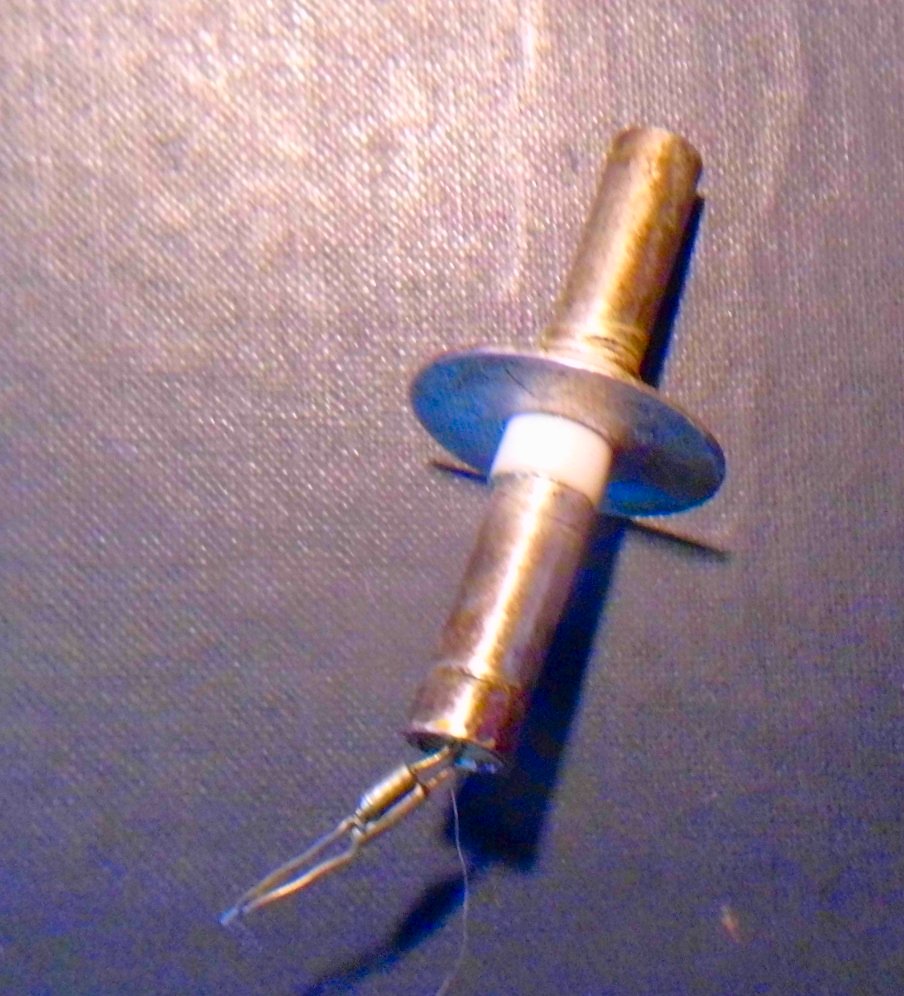

Wettersonde... sowas hab' ich auch mal gemacht, Mitte 70er... da fielen
mir solche Dinger, russischer Herkunft, in die Hände. Keramische
Koaxialtriode ("Bleistifttriode") drin, an einem Modul mit Umsetzern
Temperatur, Feuchte, usw. zu Frequenz.
Mit einem Freund rangesetzt, und das Sendermodul versucht zu aktivieren.
Das Ding wollten wir in der Frequenz runtersetzen, und modulieren,
vielleicht eben irgendwie nutzen...
Fernsehempfänger mit erweiterten Trommelkanalwähler (mit
nachbestückbaren Kanalstreifen) als Empfänger, der ging lückenlos von
UKW bis Ende VHF.
Mangels besserem Signal speisten wir ein Rechteck 50 Hz als Mod ein.
Ging, aber wir konnten nichts nachweisen, wir konnten mangels Meßmittel
nicht feststellen, auf welcher Frequenz wir waren.
Zwischendurch kleine Kaffeepause.
Kamen zurück... oh, ist ja noch eingeschaltet... !
Aber na ja, war ja gut gegangen... ausgeschaltet, gut war's.
Irgendwie wollte das Teil nicht, was wir erwarteten, irgendwann legten
wir die Sache beiseite.
Am nächsten Tag berichteten mehrere Kollegen, alle aus dem Umkreis (in
Berlin) etwa 5 Km Luftlinie, daß sie einen Film im ZDF sehen wollten.
Waren alle etwas verstimmt... ging nicht- ZDF brachte nur obere
Bildhälfte weiß, untere schwarz... !
Oh oh... Nein, ich hab' lieber nichts gesagt...
Die Stasi hatte bestimmt keine Eile gehabt, hab'ja den "Feindsender"
gestört...
Jaaaaa... ich weiß...
Aber ist ja verjährt.
Immerhin... Genau die kleine Lampe, die damals ihre Muckis gezeigt hat,
liegt noch heute bei mir im Glasschrank (Bild)
Das mal, um zu verdeutlichen, wie weit die Leistung dieser kleinen
Dinger reichen kann.
das hat sich ja entwickelt :-)
Um die Fragen alle zu beantworten:
Die Sonden stammen von einem OM, der sie selbst vor Jahren gejagt hat.
Das war wohl in den 90er Jahren - heute gibt es modernere Sonden, die
auch GPS Daten senden.
Es gibt diese Sonden auch in BW Shops und bei ebay.
Es existieren viele Versionen, ich habe 2 davon in SMD Ausführung nur
mit Temperatur Sensor.
Die Frequenz ist 403,690 Mhz.
Sie arbeiten mit einem VCO /PLL. Die alte Version hat einen etwa 101,xx
Mhz Quarz der auf der 4. schwingt.
Wie auch immer, der Quarz muss ausgetauscht und der Oszillator angepasst
werden. Den Prescaler kann man auf 32/33 oder 64/65 konfigurieren.
Damit wären verschiedene Quarze möglich. Ich habe inzwischen erfolgreich
den Quarz getauscht und die Sonde zum Senden bewegt. :-)
Ich hatte noch einen 6,4Mhz Quarz in der Bastelkiste, den Prescaler auf
65 eingestellt und 2 SMD Kondensatoren geändert, damit war sofort
65x6,4Mhz = 416 Mhz drin. Ich habe mir jetzt noch mal andere Quarze
bestellt und werde weiter berichten.
Ausgetauscht habe ich den Kondensator der am Kollektor des BF772 liegt,
von 6,8pf auf 4,7pf und den Kondensator vor dem Trimmer auf 15pf
geändert.
Ob die Werte so 100% korrekt sind kann ich nicht sagen, habe das mit
einer LCR Messbrücke gemessen, aber es hat für die ersten Versuche
gepasst.
Gruss Ralf
Beitrag #5375844 wurde von einem Moderator gelöscht.
habe gestern noch mal einen 6,75 Mhz Quarz probiert und war erfolgreich.
Die Modifikation bestand aus dem Austausch der SMD Kondensatoren, die
ich im Bild gekennzeichnet habe.
Die PLL 'rastet' sofort ein und liefert ein stabiles Signal.
Vielleicht kann man einen kleinen ATTiny zum Erzeugen von Morsecodes
einbauen und das Ganze zur 70cm Fuchsjagd einsetzen.
Zurzeit gibt es die Sonden für gerade mal 2 Euro, alleine die vielen SMD
Teile sind schon ihr Geld wert.
Gruss Ralf

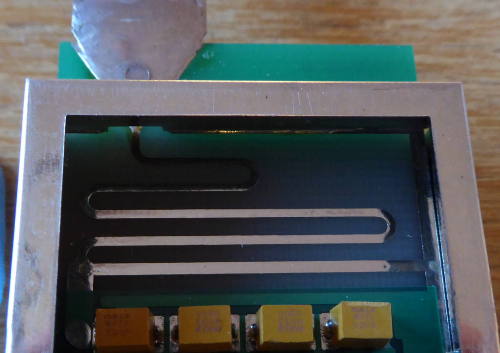

von Markus W. (dl8mby)
Hallo Mitleser,
hallo Ralf,
habe mir auch aus der Bucht einige Sonden zum Spielen besorgt.
https://www.ebay.de/itm/10-St%C3%BCck-Wettersonde-Typ-E084-f%C3%BCr-ballistischen-Ballon-von-Spenger-neu-OVP/371656164093?ssPageName=STRK%3AMEBIDX%3AIT&_trksid=p2057872.m2749.l2649
Anbei meine Bilder. Meine Ausführung hat nur den Teil für den
Temperatursensor bestückt.
Was die Auskopplung des TX Signals angeht, sollte man bedenken, dass
die Antenne über ein Anpass-Netzwerk angebunden ist, das direkt auf
der Platine aufgetragen ist.
Direkt am PA-Ausgang führt ein Stub auf GND, der wahrscheinlich auf die
403 MHz abgestimmt ist, oder die Antenne soll gegen Elektrostatik
geschützt werden. In diesem Fall könnten Frequenzen jenseits der
403 MHz stärker gedämpft werden. Ich werde mal messen, wenn ich eine
Sonde auf 433MHz umgebaut habe, wie weit sich die Pegel am
Antennenausgang
unterscheiden.
Markus

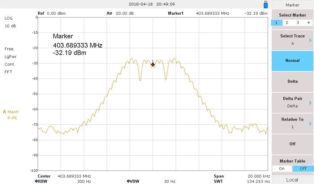

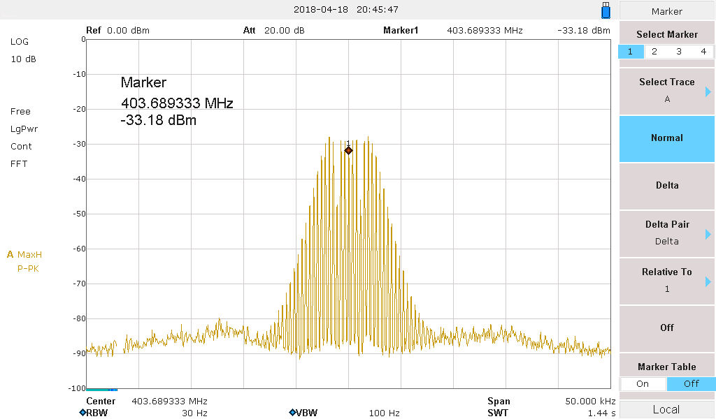

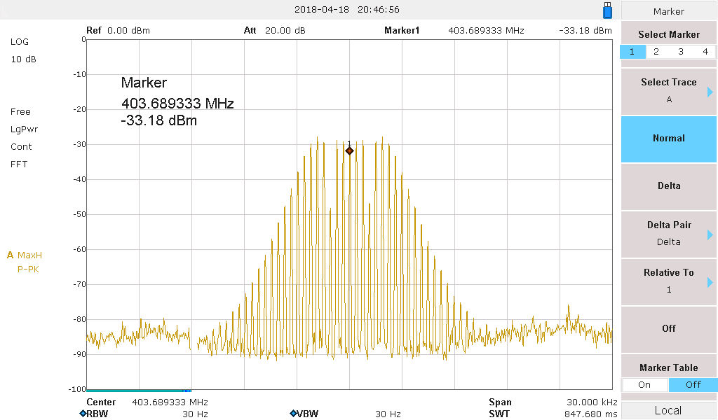

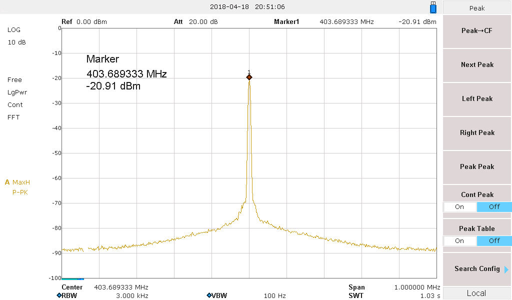

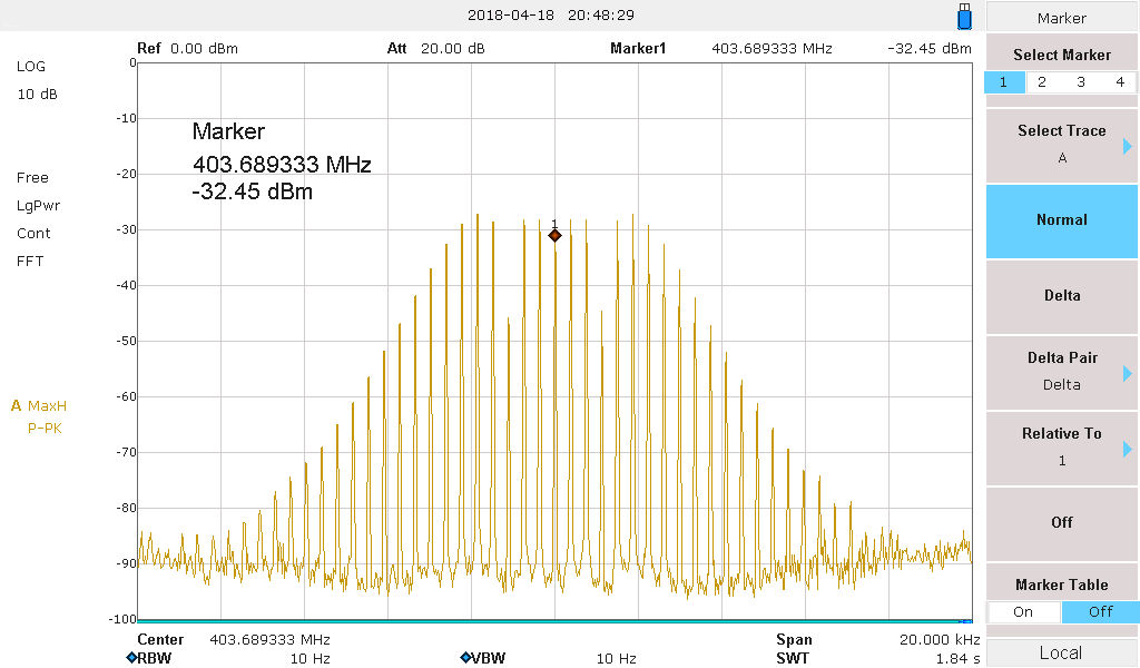

Hallo Forum,
für die, die auch mit der WS E085 spielen wollen.
Habe von einem Exemplar die Antenne abgelötet und
den Ausgang mittels eines 30dB ATT an den Analyzer
angeschlossen.
(Versorgung 9V/Strom < 200mA/Strombegrenzung am NT)
Die angehängten Bilder zeigen das Ausgangssignal im
Bereich von 300MHz-1300MHz, sowie um den Träger mit
verschiedenen Intervallen (20MHz/1MHz/50kHz/30kHz/20kHz)
Die Wetter Sonde liefert ein FM-Signal, das abhängig von
der Umgebungstemperatur einen Ton um 1kHz im Demodulator
erzeugt. Bei Annäherung eines Lötkolbens an den Sensor
fängt der Ton in seiner Höhe zu steigen.
Markus
DL8MBY
PS.: Hat jemand eine Bezugsquelle für  6.765MHz Quarze
um auf den Frequenzbereich um 433MHz zu kommen.
Markus W. schrieb:
> das abhängig von
> erzeugt.
müssten eher was um 377 Hz sein. Zumindest lese ich das aus deinen
Bildern vom Modulationsspektrum ab. Der Modulationshub ist reichlich.
Ralph Berres
Hallo Ralph,
und Mitleser,
abhängig von der Einstellung der Auflösungs-Bandbreite RBW
an meinem SA (z.B. 1kHz/3kHz/10kHz) erhalte ich unterschiedliche
Töne vom FM-Demodulator. Ich habe die Tonhöhe nur geschätzt, bei
Raumtemperatur und bei Annäherung einer Lötkolbenspitze an den Sensor.
Der Ton war aber höher, wie mein 800Hz Ton, den ich in der Regel
für Telegraphie benütze.
Ich denke die Sonde muss ja auch für Temperaturen weit unterhalb
der 0°-Werte auch noch einen detektierbaren Ton liefern.
Wie weit aber der Range tatsächlich ist für Temperaturen -70° bis +50°
ist mir nicht bekannt.
Vielleicht hat ja jemand dazu nähere Infos.
Was mir aber aufgefallen ist, ist die Tatsache, dass die Wettersonde
ein ziemlich sauberes Spektrum liefert. Muss sie wohl, wenn sie in
exponierter Höhe herum fliegt und 20mW (+13dBm) an HF abgibt.
Markus
DL8MBY
Passt für mich nicht zusammen.
Dei SA steht auf einen Span von 20KHz also 2KHZ/Teil
zwischen zwei Teilstrichen passen etwa 5,3 Linien rrein. 2KHz / 5,3 =
377 Hz.
Der Linienabstand ist nun mal die Modulationsfrequenz.
Auch der Span von 30KHz passt da genau. 3KHz/Teil / 8 Linien = 377 Hz.
Warum du jetzt höhere Töne hörst ist mir schleierhaft.
Vielleicht mal mit einen FM Empänger abhören und nicht in SSB?
Ralph Berres
Nachtrag,
Habe im D-Blatt gesehen, dass der MB504L auch durch 32/33 Teilen kann.
Somit könnte man einen 13.5MHz Quarz nehmen. Diese sind bei Pollin
billig zu haben.
@Ralph
Markus W. schrieb:
> Die Auflösungsbandbreite hat doch mit dem Span in Meinen Bildern
> nichts zu Tun.
Die Auflösungsbandbreite ist lediglich die Fähigkeit Linien von einander
unterscheiden zu können.
Der Linienabstand im Spektrum steht immer im direkten Zusammenhang mit
der Modulationsfrequenz. ( Linienabstand = Modulationsfrequenz ).
Der Linienabstand ändert sich auch nicht mit den RBW Einstellungen.
Wenn du die RBW größer machst kannst du lediglich irgendwann die
benachbarten Linien nicht mehr unterscheiden, weil beide im
Auflösungsfilter reinpassen.
Ralph Berres
Hallo Ralph,
>... Linien nicht mehr unterscheiden...
das war mir Klar, allerdings ist der Linienabstand ständig in
Bewegung und die relativ große Sweepzeit kann nur eine Moment-
aufnahme an einer Stelle abbilden, während sich das Spektrum
dynamisch ändert. Wenn Du das mit einem konstanten Signal d.h.
auch mit konstantem Pegel FM modulierst, dann hast Du recht,
dass man vom Abstand der einzelnen Spektarallinien links und
rechts vom Träger auf die Frequenz des modulierenden Signals
geschlossen werden kann. Ich habe aber das Spektrum bei kleinem
Span nicht so genau in Augenschein genommen und vielmehr den
Höreindruck betrachtet. Ich wollte ja nur generell testen ob
die Sonde die Information AM oder FM moduliert.
Trotzdem danke für Deinen Hinweis.
Markus
DL8MBY
Hallo Markus,
ich habe bei ebay Quarze in 6.75 Mhz  gefunden. Ausserdem hatte ich mir
mal beim Chinesen 433 Mhz Micro Empfängermodule für 1 Euro/stck
bestellt, die hatten einen 6,7.. Quarz, das funktioniert natürlich auch,
billiger gehts nicht.
Teiler habe ich auf 65 gestellt. Dazu den Pin 6 des MB504 entlöten und
etwas
nach oben / hinten biegen und auf den PIN 5 (GND) löten.
Die 3 gekennzeichneten SMD Kondensatoren müssen modifiziert werden.
Danach erfolgt der Abgleich, Trimmer beim Quarz und im VCO,
Regelspannung messen am Messpunkt (um 2.8 - 2.9 V) dann über den Trimmer
in der Mitte den Strom auf etwa 50mA einstellen.
Die beiden oberen Trimmer sehen nach einem Pi-Filter aus, damit kann man
die Antenne anpassen.
Laut Datenblatt liegt die Modulationsfrequenz übrigens zwischen 30 und
450Hz
Gruss Ralf
Hallo Ralf,
hallo Mitleser,
ich habe am WE nicht so viel Zeit gehabt weiter mit dem
Modul zu spielen, nur so weit, dass ich es aus der Schirmung
ausgelötet habe und nun ohne die Temperatur-Mess-Platine
betreiben kann.
Mein Range des VCO's liegr bei 400MHz+-5MHz, wenn man extern
eine Spannung zwischen 0V und 9V zuführt.
Beim Antippen der VCO Spule geht es sogar bis 380MHz mit der
Frequenz runter.

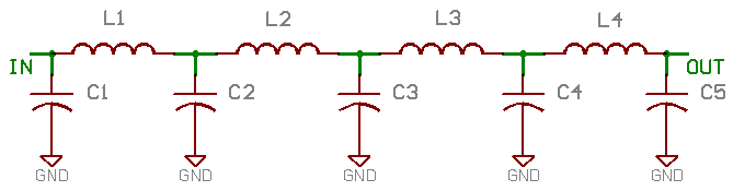

Mann sollte beachten, daß die Antenne über ein Fixes Filter
aus 4xL und 3xC angeschlossen ist - ein TP 7-ter Ordnung.
Wie weit es ein 433 MHz Signal dämpft, habe ich noch

Was den Quarz angeht, hatte ich die Idee ein 13,5MHz Modell zu
verwenden und den Prescaler auf 32/33 zu setzen.
Sollte ich jedoch einen 6,75MHz Modell bei Ebay erstehen, dann
könnte ich mir eventuell das Modifizieren des Oszillators sparen.
Danke für den Hinweis.
Hallo Markus,
ich habe gestern mal ein bisschen gerechnet, das Filterdesign sieht nach
einem Chebychev 9ter Ordnung aus, ich sehe noch am Ende und nach den
beiden Trimmern einen kleinen Kondensator. Also 5 C's und 4 L's :-)
Ich denke das Filter ist wie alles bis 410Mhz ausgelegt, die Sonden
arbeiten laut Datenblatt nur von 403 bis 406 Mhz.
Wenn man den mal für 410Mhz rechnet und sich den Frequenz/Dämpfung Plot
anschaut ist bei 440 Mhz nur eine theoretische Dämpfung von ca. 6db
vorhanden. Das kann man für den Fuchs sicher vernachlässigen.
Ok, das ist nur Theorie.
Ich habe eine ganz gute LCR Messbrücke und die Bauteile vermessen.
(+-10%)
Bauteil  gemessen  berechnet für 430 Mhz
L1  0.0275 uH 0.0278 uH
L2  0.031 uH  0.0311 uH
L3  0.032 uH  0.0311 uH
L4  0.0270 uH 0.0278 uH
C1  9pF    9.21 pF
C2  12 pF   16.45 pF
C3  12 pF   16.99 pF
C4  9 pF   16.45 pF
C5  7 pF   9.21 pF
Gruss Ralf

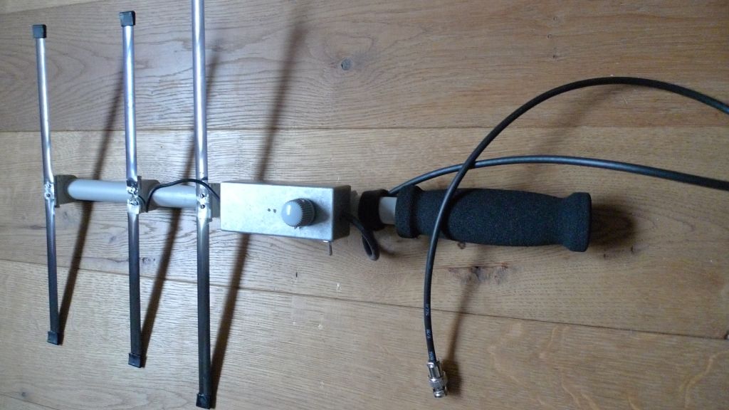

die Bauteile kann man wirklich gut verwenden.
Wir haben mit den Jungs aus den Antennen der Wettersonde noch eine
kleine Yagi gebaut, berechnet mit dem Programm YagiCad.
Vorne sieht man den Offset Attenuator, der 4Mhz aufmischt und regelbar
bis etwa -100 db ist. (geschätzt).
Ohne den kann man den Wettersondenfuchs leider nicht im Nahfeld orten.
Direktor und Reflektor einfach auf Mass geschnitten und auf die
Befestigungsschellen geschraubt, das Ganze dann auf ein Kabelrohr
geclipst.
Das bleibt dann verschiebbar und so kann der Nachwuchs gleich die
Theorie in der Praxis überprüfen.
Die Moxons haben wir ähnlich aufgebaut.
Gruss Ralf
Hallo Ralph,
ein schöner Peiler. Die Idee mit der Benützung der Sondenantenne
zum Bau einer Flex-Yagi finde ich echt super ;-)
Ich habe mich schon gefragt, was ich mit dem Pseudomaßband mache.
Was Deine Filterbauteile angeht, weiß ich nicht ob ich Dich richtig
verstanden habe.
Sind die Linken Werte die aktuell vermessenen im Original, oder sind
das bereits die theoretischen Werte für das 432MHz/438MHz Ober-
wellen-Filter.
Habe mich zur Sicherheit mit LT_Spice gespielt, bevor ich das Posting
abschicke und konnte meine Frage soweit selber beantworten.
Der Höcker liegt bei 448MHz, also sind es Deine neuen L/C-Werte.
Im Anhang meine LT_Spice Simulation.
Markus
DL8MBY

Hallo OM's und Mitleser,
ich habe über das lange WE versucht den UHF
Oszillator meiner Sonde zu entflechten, um besser
die Schaltung zu verstehen und diese dann so zu
modifizieren, dass sie auf dem 70cm-Band funktioniert.
Anbei meine Ergebnisse in Form eines Schemas (LT-Spice) und
der Platine des Oszillators mit herunter gelöteten Bauteilen.
Soweit ich konnte, habe ich diese ausgemessen, wobei mir
das nicht bei allen Kondensatoren gelungen ist.
Auch habe ich bei den Spulen L3/L4/L5/L6 kein Messmittel
z.Z. zur Hand gehabt. Es dürfte sich um Spulen im ein- bis
zweistelligem nH Bereich handeln.
Die beiden NPN Transistoren haben ein Beta von 100 (Osc.)
und 80 (Buffer). Mit dem Transistortester ermittelt.
Vielleicht kann jemand drüber lesen, und mir eventuell mitteilen
falls er einen Fehler erkennt.
ist.
Markus
DL8MBY
