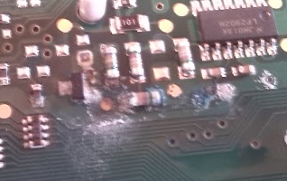

Tacho LCD Display Steuerung für km Stand u. Uhr defekt
Gast #4067129
Die LCD Displays im Tacho, die den km Stand und die Uhrzeit anzeigen,
zeigen beim Motorstart alle Segmente (88888888) an, die dann mit der
Zeit langsam raus"faden", jedoch nicht gleichmäßig und mal sind
Segmente, die ein einziges "Pixel" darstellen sollen, nur zur Hälfte
sichtbar.
Manchmal sieht man auch, wie die Segmente ein Signal bekommen, es sieht
etwa so aus, als ob die Frequenz beim Multiplexen viel zu niedrig wäre,
keine Ahnung ob das ein low power feature vom Displaytreiber ist.

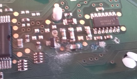

Auf den Bildern sieht man eine starke Korrosion in der nähe der
Displays. Die Stelle habe ich gereinigt und einige smd Bauteile nach
gelötet, jedoch ohne Erfolg.
Ich vermute mal, dass keine nennenswerten Bauteile defekt sind, sondern
nur der Bereich mit/um dem SOT23 Bauteil einen schaden erlitten hat.
Kann es sein, dass der korrodierte Bereich die Spannung für den Kontrast
steuert und so alle Segmente sich zeigen? Dann kann ich mir aber immer
noch nicht das raus"faden" erklären?
In der Nähe des Bereiches finden sich 2 IC's. Ein LP2902M Quad-OPV und
ein PCF8576CT LCD Display Treiber. Im Datenblatt wurde ich über die auf
der Platine befindlichen Schaltung auch nicht schlauer bzw sie ist da
nicht aufgeführt.
Leider komme ich gerade aus Zeitmangel und Nutzung des Kfz nicht dazu,
mir das noch mal genauer an zu schauen.
Und Tacho einfach tauschen geht auch nicht. Km Stand und andere
Parameter wie Wegfahrsperre werden bei dem Modell meines Wissens nach
gespeichert.
Was würdet Ihr aus der Fehlerbeschreibung raus interpretieren?

Ich frage mich, wie du da logistisch vorgehen willst. Einerseits ist das
Auto ja offensichtlich in Benutzung, andererseits ist mit deinen Bilder
nahezu nichts anzufangen, da Tipps zu geben, ist unmöglich.
Du musst vermutlich die gesamte Zone rund um die abgerauchten Teile
untersuchen, Teile ersetzen und Leiterbahnen reparieren. Das geht aber
nur, wenn du das Panel ausbaust und dir Zeit dafür nimmst, denn du bist
ja auch nicht so tief in der Materie, das du das in ein paar Stunden
hinkriegst.
Du wirst evtl. auch einen Testaufbau brauchen, um die Platine mal
ausserhalb des Wagens unter Strom zu setzen, um Messungen vorzunehmen.
Hast du denn wenigstens Unterlagen über die Elektrik und Anschlüsse des
Autos?

der Leitgummi zum LCD kontaktiert nicht mehr richtig, ist bei meinem
FoFo ähnlich, nur habe ich keine Lust das zu zerlegen.
LCD ist auf einem Glassubstrat, den Rahmen abheben, alle Kontakte der
Leiterplatte putzen und den Leitgummi richtig posistionieren und wieder
zusammen bauen. So habe ich ein Fluke Multimeter und einige LCD vom
Nokia 5110 3110 (Arduino Versuche) wieder restauriert.

Unterlagen über den Steckerpinout habe ich leider nicht gefunden.
Ein Testaufbau wird ohne passenden Stecker schwierig und ich will auch
nicht riskieren, dass irgendwelche Krokoklemmen Spannungen auf Pins
drauf geben, die keine haben dürfen. Ein Schaltplan vom Tacho wäre
ideal. Vor allem mit den Angaben zu den Testpoints. Da wird aber wohl
niemand dran kommen.
Ich habe ein 5 Pin TO220 Gehäuse gesehen und vermute, dass es sich da um
den Spannungsregler handelt, habe mir den damals nicht angeschaut, aber
alleine der Kühlkörper gibt schon mal einen Hinweis darauf. Evtl. werde
ich mal da vorsichtig ein LNG anschließen.
Den/bzw. die Leitgummis hatte ich auch schon in Vermutung. Jedoch sind
beide Displays, die mechanisch separat aufgeführt sind, gleichzeitig
ausgefallen. Aber das werde ich auch noch ausprobieren, wenn ich heraus
gefunden habe, wie man die Tachonadeln nach dem abziehen wieder richtig
drauf steckt, damit die Anzeige noch stimmt. Die werden ja noch mit
Federkraft/Magnetkraft gegen den "Endstopp" gedrückt. Wenn ich die
einfach wieder bei Null drauf stecke, zeigt das Instrument sicher nicht
mehr das richtige an.
Das Wochenende hat ja schon begonnen und da ein Zweitauto vorhanden ist,
kann ich etwa 2 Tage versuchen, die Anzeigen zu retten.
