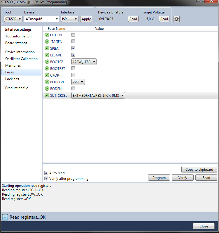

von Karl H. (kbuchegg)
Benjamin Liebold schrieb:
> Hallo, es ist ein Atmega 16
JTAG Interface ist per Fuse abgeschaltet?
von Benjamin L. (benny_1998)
Laut den Fuses Ja. Zur sicherheit hier nochmal die Fuses
von Thomas H. (Firma: CIA) (apostel13)
Mit wie viel Mhz tickt dein µC? 16Mhz?
Erhöhe mal LCD_WRITEDATA_US aufs doppelte und teste es erneut.
Ich habe einen 16mhz quartz am µC hengen aber hab kp ob die fuses so
passen?
