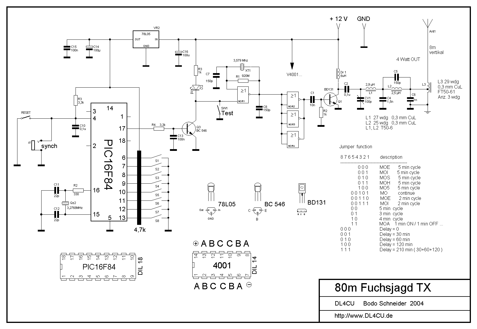

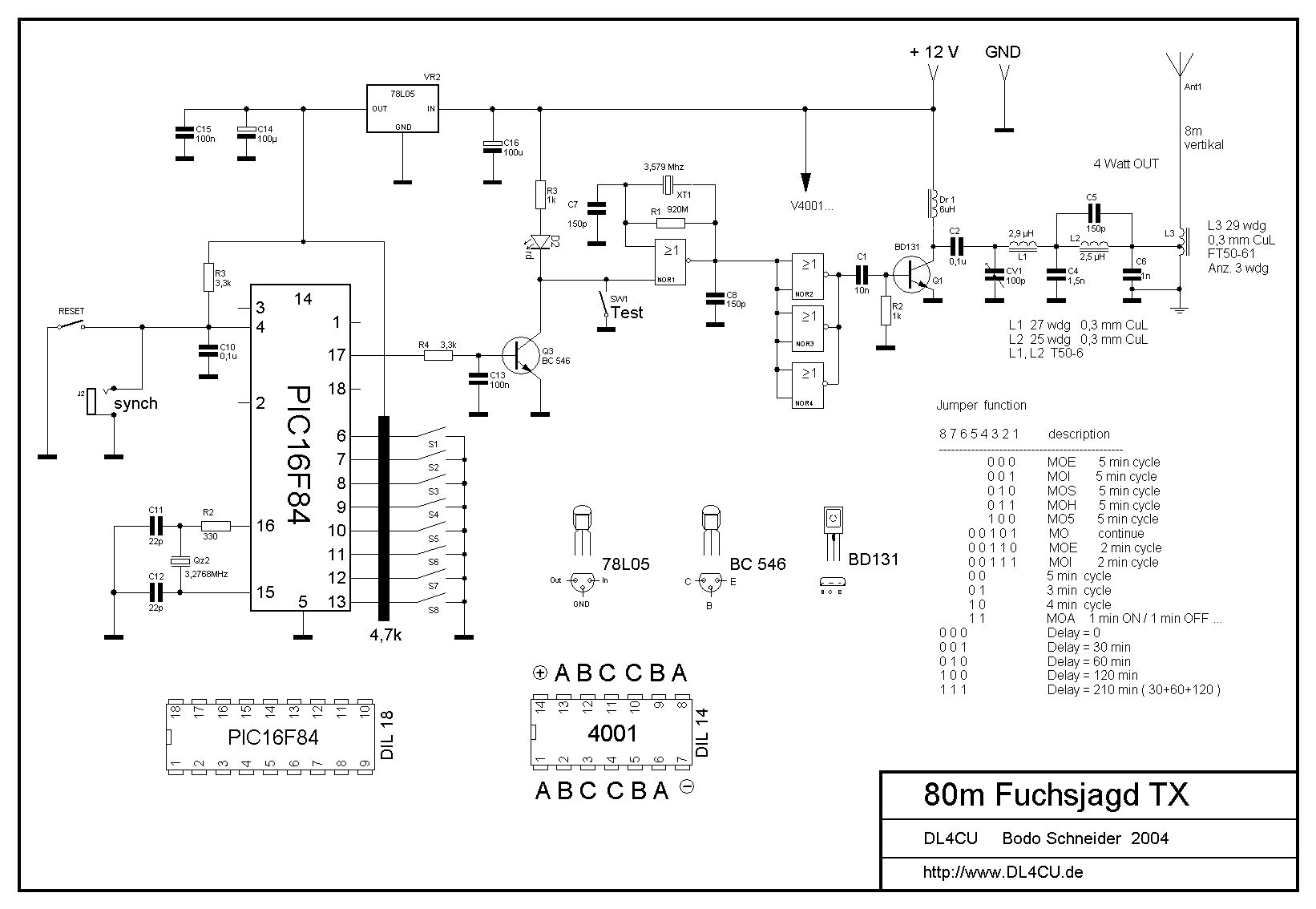

von Axel R. (Gast)
Ich habe eben mal schnell meinen google angeschmissen. Sender bei 3.5x
Mhz ist im Anhang. Nur mal so als Anregung..
Sollte also auch bei 4Mhz funktionieren.
Den Link hier:
http://www.dl4cu.de/ardf/ardf-tx.html
