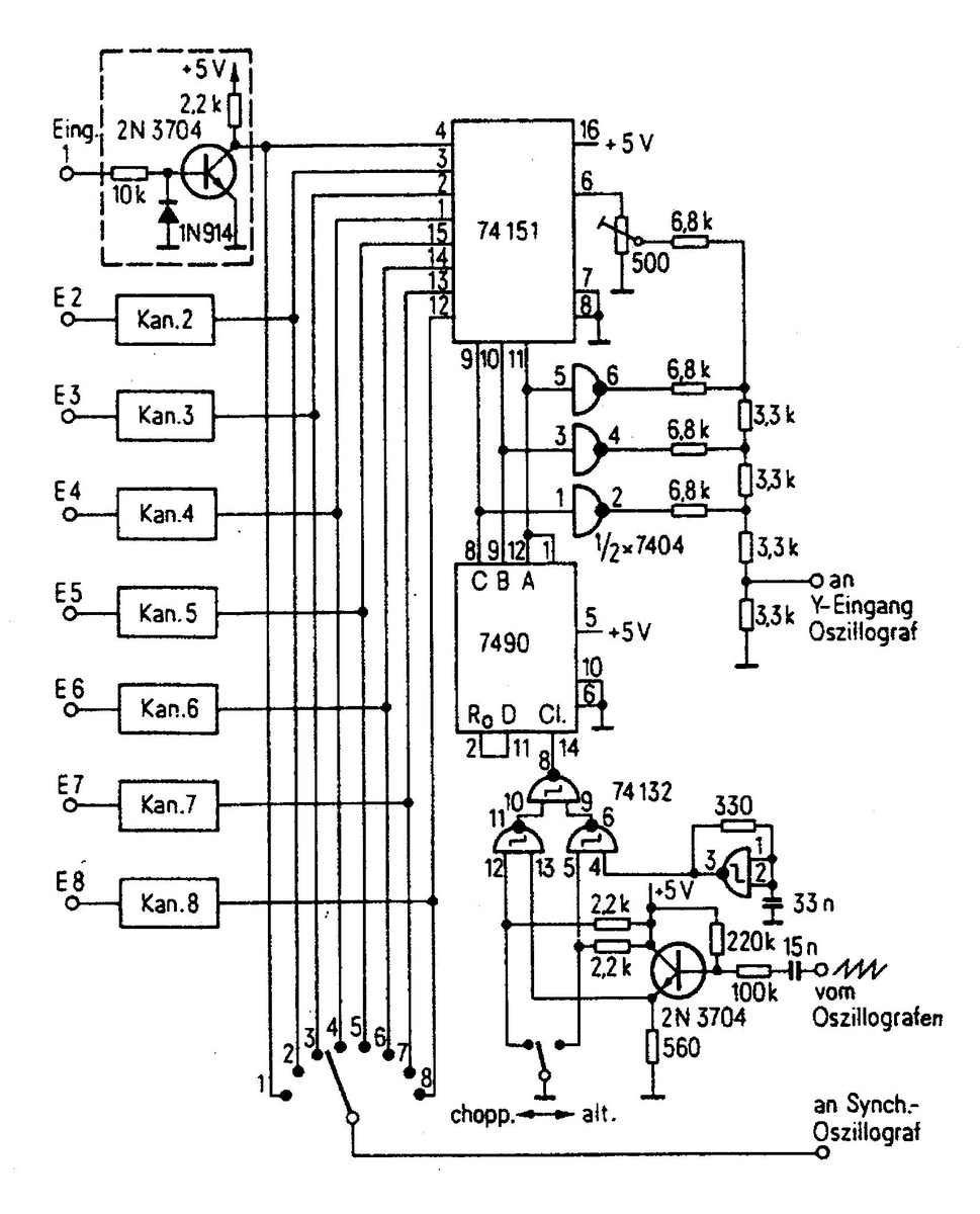

ich besitze ein Einstrahl-Analogoszilloskop.
Leider kann ich somit nicht mehrere Signale gleichzeitig darstellen.
Im Anhang befindet sich ein Stromlaufplan, mit dem man mehrere logische
Eingangssignale auf dem Einkanaloszilloskop darstellen kann.
Könnte jemand mir bitte mal den Schaltplan erklären?
Will die Schaltung auch mit einer Platine verwirklichen, aber weis noch
nicht genau, wie ich das machen soll :/
Und braucht man für diese Schaltung einen Abgleich? (Trimmer 500 Ohm)
Danke schon mal im Voraus :)

der 74151 ist ein Multiplexer. Je nach Zählerstand des 7490 wird einer
der 8 Eingangskanäle auf den Ausgang geschaltet. Das 500R Poti erzeugt
dann eine Spannung zwischen 0V und dem High-Pegel des 74151. diese wird
addiert mit einer Spannung aus dem DA-Wandler aus den 7404 und den
Widerständen.
Wenn das schnell genug für das Auge ist sieht man 8 Linien überlagert
mit den Pegeln der 8 Eingänge.
Mit dem Drehschalter kann man wählen auf welches Signal das Scope
synchronisiert.
Mit "chopp/alt" wird der Takt für die Kanalumschaltung gewählt. Entweder
sync. zum Scope oder frei.
Die Schaltung ist aber mindestens 40 Jahre alt.
Kann man für Schulung mal machen, aber dann mit 74HCxx.
Und die Signal müssen viel langsamer sein als der Takt.

Ist im Prinzip nur für Digitale Signale brauchbar.
BCD-Zähler 7490 schaltet über den Data-Selector 74151 nacheinander den
TTL H- bzw. L-Pegel auf den Y-Eingang des Oszis.
Gleichzeitig wird das Signale über den improvisierten D/W-Wandler (7404
und 6k9/3k3 Widerstände) mit einem Offset versehen, so dass die
einzelnen Signale nicht übereinander liegen.
Über den Schalter kann der für die Triggerung zuständige Kanal
ausgewählt werden.
Hat dein Oszi überhaupt einen externen Triggereingang und einen Ausgang
des X-Verstärkers, der für den Zähler notwendig ist?

Das hat man hier schon vollkommen richtig getan. Allerdings, wenn dir
die Grundlagen fehlen, wenn du nicht weißt, was eine Flip-Flop, was ein
Zähler und was eine Multiplexer ist, dann - ja, dann erahnst du es
vielleicht aus der Schaltung und der Beschreibung und lernst es so.
Ich empfehle erst mal ein Steckbrett zum Experimentieren:
https://www.projektlabor.tu-berlin.de/menue/onlinekurs/testaufbau/wie_funktioniert_ein_steckbrett/.
Gibt's "überall" zu kaufen.
Um das Verhältnis Zeilenabstand zu Signalhöhe einstellbar zu machen, ja.
Kann man aber auch fest auf einen sinnvollen Wert einstellen.

Mit dem 74151 und noch mehr dem HC151 wird das nur etwas für digitale
Signale.  Digital wäre als Eingang wohl so etwas wie 74HCT14 einfacher
als die Transistorschaltung.
Wenn es auch um analoge Signale geht, bräuchte man schon etwas
aufwändigere Verstärker am Eingang (mit Umschaltung der Verstärkung für
jeden Kanal) und einen analogen MUX, wie etwa einen 7HC4051. Da wird man
aber kaum 8 analoge Kanäle brauchen.

Diese Transistorschaltung gibt es acht Mal (einmal ausführlich
gezeichnet, sieben Mal durch ein Kästchen symbolisiert). Die dient als
Schutzbeschaltung und kommt mit kleineren Signalpegeln zu Recht, als die
TTL-ICs.

Die Alternative zu dem Plan wäre sonst ein Bausatz / Plan für einen
einfachen Logicanalysator auf µC Basis und Übertragung zum PC. So viel
Aufwändiger muss das auch nicht werden, wenn man keine so hohen
Ansprüche hat. Die Eigenschaften sind aber etwas anders.

lrep schrieb:
> ...und an Stelle des wahrscheinlich auch kaum noch erhältlichen '151 den
> 74HC4067 oder zwei 74HC4051.
74HC/HCT151 wird von NXP tatsächlich nur noch in SM-Gehäusen (SM heißt
Surface Mount, ihr albernen Mutwillig-Missversteher :-) hergestellt.
Aber im Handel sind sie noch reichlich zu finden. Solange es nicht für
eine Serienproduktion für die nächsten Jahre ist, würde ich da erst mal
nichts am Originalschaltplan rütteln. Wenn doch, dann erst in einem
zweiten Schritt vollständig auf analog umrüsten. Da machen wir doch dem
Flo einen kompletten neuen Schaltplan, oder? Und er steckt dann auf
seinem Steckbrett die neue Variante zusammen.

Nun verbreite hier mal keine falsche Panik. Reichelt führt ls151, ls132
und ls90 als DIL. Sogar 2N3704 findet sich dort.
So etwas in der Art habe ich mir auch mal gebaut. Allerdings habe ich
das mit einem Analogmultiplexer (CD4052) gemacht. Einer der
4-zu-1-Multiplexer war für das zu messende Signal zuständig, an den vier
Eingängen hing mit einem Teiler jeweils einer der Signaleingänge. Der
4-zu-1-Multiplexer reichte vier unterschiedliche (und wenn ich mich
recht erinnere, per Poti verstellbare) Gleichspannungen durch.
Die Ausgänge beider Multiplexer wurden mit einem OpAmp addiert und an
den Y-Eingang des Oszilloskops ausgegeben.
Die Takterzeugung war nicht gerade perfekt, getriggert wurde mit dem
Takt, der auch die Kanalumschaltung durchführte (das entspricht dem
"Alt"-Betrieb), aber das reichte mir, zum Choppen waren die Signale, die
ich mir ansehen wollte, eh' zu schnell.
Wenn man obige Schaltung und die von mir gerade beschriebene
Multiplexer-Schaltung kombiniert, und gegebenenfalls noch brauchbare
OpAmps in die Eingangsstufe mit umschaltbaren Eingangsabschwächern und
(abschaltbaren) Koppelkondensatoren einbaut, erhält man einen vielleicht
sogar ganz brauchbaren Vierkanalvorsatz; statt des CD4052 kann man ja
auch irgendwas etwas besseres verwenden.

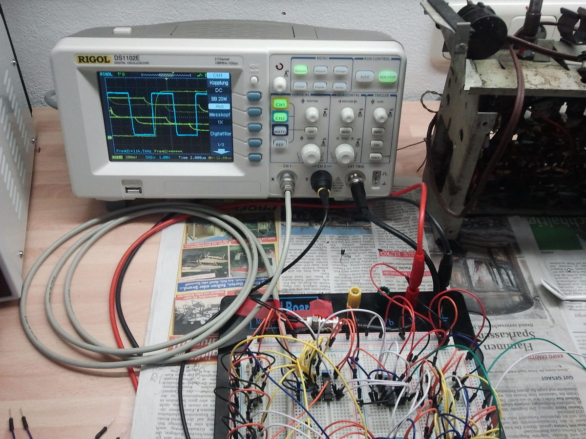

ich habe jetz die Schaltung auf einen Steckbrett aufgebaut und in
Betrieb genommen.

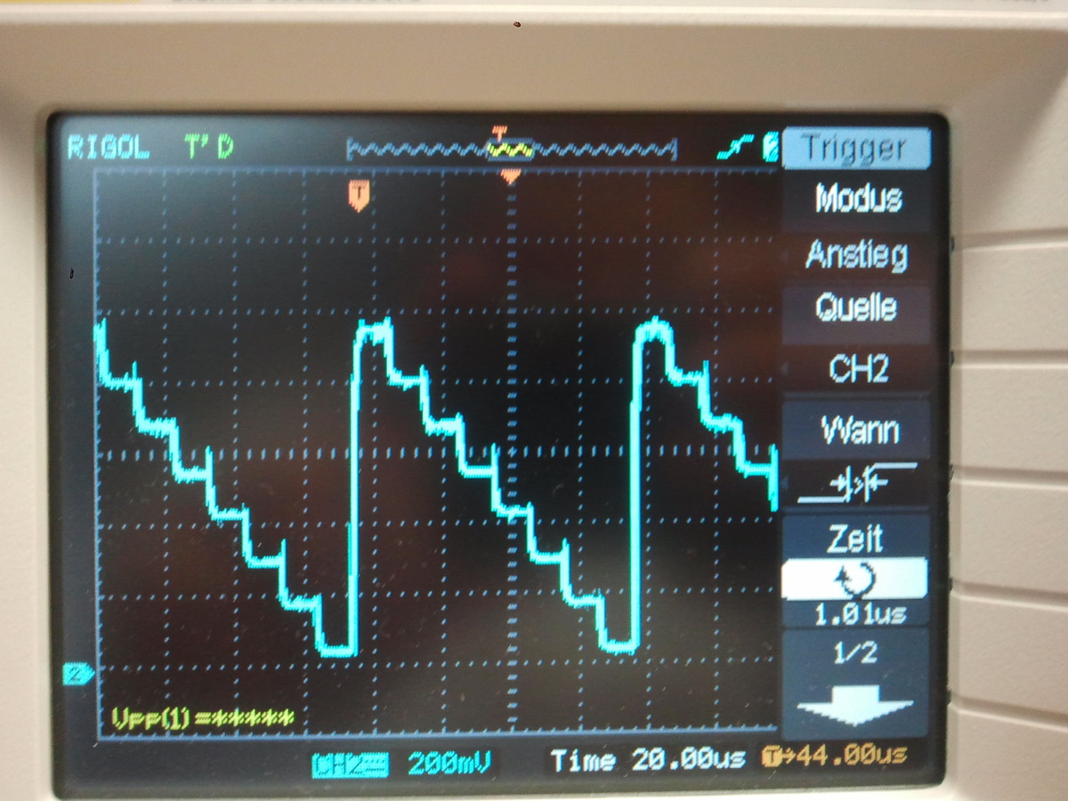

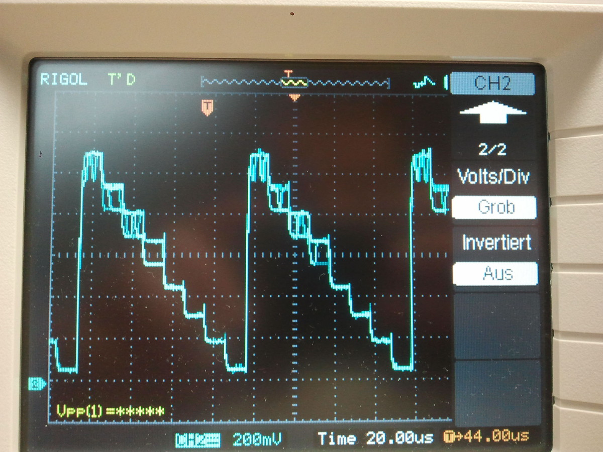

Ich kann die Treppenspannung schön darstellen (Bild 1), da ich auf den
Kanal 2 triggere, und wenn ich am Poti drehe, verändert sich der Pegel
der Signale (Bild 2)
Wenn ich aber nun den Kanal 2 mit dem Eingangssignal triggere, flimmert
alles nur noch.
Ich speise im Moment 4 digitale Eingangssignale ein, die ich mittels
eines Teiler-ICs erzeugt habe. Jedoch haben diese Signale nur ein Uss
von ca. 100mV
Frequenzmäßgig befinden sich die 4 Signale bei ca 7 - 60 kHz

Vieles an den unscharfen Signalen ist natürlich auf den Aufbau mit
Steckbrett zurückzuführen, jede Leitung mit hoher Frequenz muss so kurz
wie möglich sein. Es wird im Schaltbild auch nicht erwähnt, aber an
jedes IC sollte noch ein 100nF Abblockkondensator zwischen +5V und
Masse, wie immer bei Digitalschaltungen. Die Masseleitungen sollten dick
und kurz sein.

Okay, hab die Chopperfrequenz noch höher gemacht, aber der selbe Effekt,
die Signale ließen sich nicht triggern, da hab ich mal den Kondensator
auf 500nF erhöht und die Signale erschienen in einer Treppenspannung, wo
ich nun auch z.B. feststellen konnte, dass Signal 2 eine doppelt so hohe
Frequenz hat, als Signal 1.
So werden beim 100kHz Eingangssignal 18 Schwingungen dargestellt, beim
50kHz Signal folglich 9 Schwingungen.
PS. An jedem IC befindet sich ein 100nF zwischen +Ub und GND.

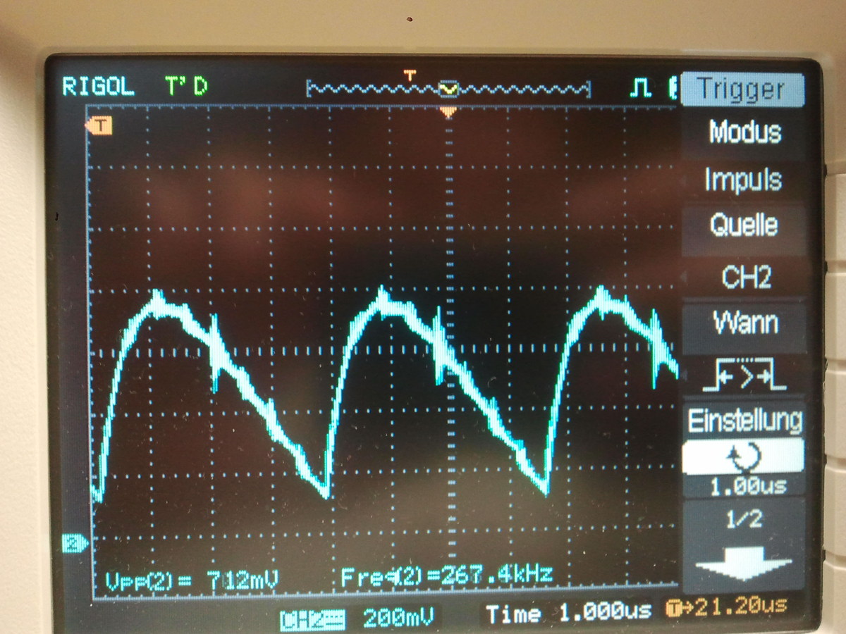

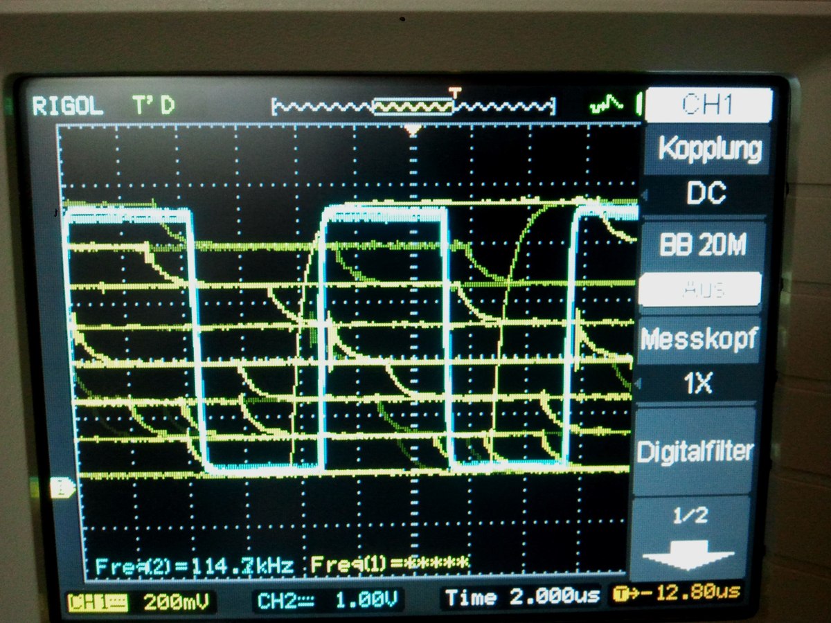

Zum Zweiten: Ich erkenne auf den Oszillogrammen eine Anstiegszeit von
ca. 0,5 us. Das ist elend lang und würde auch bei einem Analog-Oszi dazu
führen, dass du nur bei geringen Multiplex-Frequenzen eine vernünftige
Darstellung bekommst. Gering heißt, dass die Anstiegszeit (hier die 0,5
us) sehr klein gegenüber der Taktzeit sein muss, also z. B. 10 bis 100
us, das ergibt Taktfrequenzen von nur 10 bis 100 kHz. Da für den
choppenden Betrieb sehr viele Zyklen (= sehr oft die 10 bis 100 us) pro
Horizontal-Durchlauf durchlaufen werden müssen, landest du bei
Ablenkzeiten von 1 ms/cm und mehr.
Die 0,5 us sind vermeidbar und stammen offensichtlich daher, dass du
einen Tastkopf ohne 10:1 Teiler verwendest. Dadurch ist die
Tastkopf-Kapazität sehr hoch, und zusammen mit dem Ausgangswiderstand
des Teilers (1,65 kOhm) ergibt sich die große Anstiegszeit. Nach dieser
Theorie müsste allerdings die Tastkopf-Kapazität  bei fast 300 pF
liegen, dürfte aber in der Realität bei eher 100 pF sein. Also:
