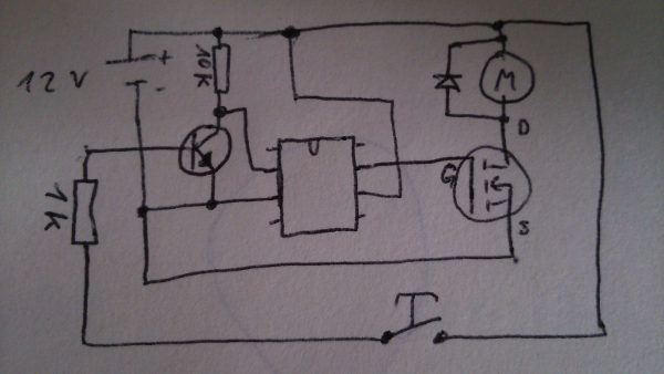

habe folgendes Problem: Für einen 500W-DC Motor (12V) habe ich die
angehängte Treiberschaltung gelötet. Zum testen habe ich eine 12V/50W
Halogenlampe geschaltet, was wunderbar funktioniert hat, es wurden auch
keinerlei Bauteile warm.
Als ich den Motor angeschlossen habe, ist nach 4-5 Sekunden das
Treiber-IC (MC34151PG) abgeraucht. Als Mosfet verwende ich den IXYS
IXTH360N055T2.
Woran kann das liegen? Das das Mosfet zu schwach dimensioniert ist kann
ich mir nicht vorstellen... Fehlt beim Treiber evtl noch "Hühnerfutter"
dran?
Entschuldigt bitte falls die Fragen zu blöd sind, ist mein erstes
Leistungselektronik-Projekt.

Hast Du wirklich keine Abblockkondensatoren in Deiner Schaltung
vorgesehen? Dann können beim Abschalten des Motors durchaus
beträchtliche Induktionsspannungen auf den Zuleitungen entstehen.
Bei den hohen Strömen würde ich durchaus 1000uF in unmittelbarer Nähe
des Verbindungspunktes zwischen Freilaufdiode/Versorgung/Motor und
Source des MOSFETs empfehlen.
Bitte veröffentliche ein paar hinreichend scharfe Fotos Deines Aufbaus.
Nachtrag:
Ist Deine Freilaufdiode auch für den vollen Motorstrom ausgelegt, d.h.
für > 100A? Oder hast Du nur eine 1N4007 o.ä. aus der Bastelkiste
verwendet?

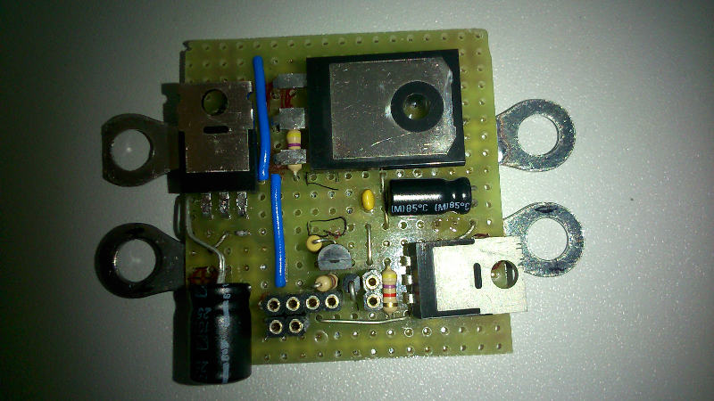

von Werner Hoermann (Gast)
Hallo! Im Anhang einige Bilder.
Die Leitungslängen sind so kurz gehalten wie möglich, von den beiden
Kabelschuhen gehen nochmal 10cm Leitung (6mm²) zum Motor. Die
Freilaufdiode ist zwischen den Kabelschuhen auf der Platine.

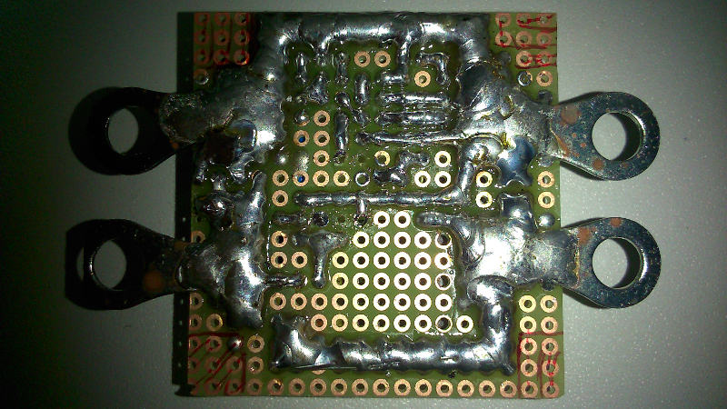

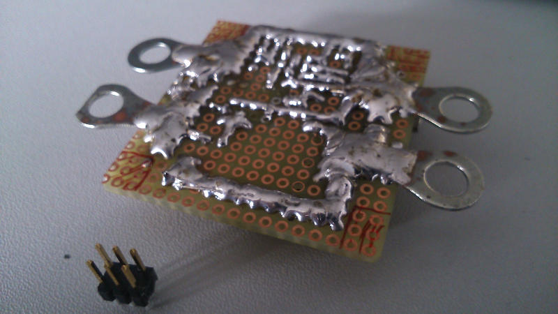

von Jens G. (jensig)
Irgendwie vermisse ich jetzt den Treiber-IC. Stattdessen zwei TO220
(einer ist wohl die Freilauf-Diode).
Ansonsten ist es schonmal eine schlechte Idee, die vielen einzelnen
Masseanschlüsse auf die gesamte Länge der Leistungsmasse zu verteilen.
Es ist sicherlich weit besser, wenn eine Alle Teile an einem Punkt auf
Masse kommen (sternförmig), sonst bekommst Du bei etlichen 10A schöne
Spannunsdifferenzen zw. Ein- und Ausgang (auch wenn Du dicke Zinnwürste
da entlanggezogen hast - das ist immer noch schlechter als 1mm² Cu-Draht
Moin! Das Treiber-IC ist ausgelötet, da wo es reingehört (vier unbelegte
Außenpins sind abgeknipst) habe ich die zwei Rechtecke auf die Platine
gezeichnet. Das zweite TO-220 ist ein etwas schwächerer MOSFET der ohne
Treiber (nur mit Pullup) kleine Lasten (Halogenlampe) schaltet. Hat aber
mit der eigentlichen Schaltung nur VCC und GND gemeinsam ;-)
Zu den Zinnwürsten: Da drin habe ic noch 0,5mm2 Silberdraht versteckt
von Störspanungs Ängstling (Gast)
Werner Hoermann schrieb:
> Moin!
Du musst deine Schaltung neu aufbauen.
50 Ampere sind kein Kindergarten ......
Das hilft dir auch nicht mehr. Im Übrigen bestehen die meisten
"Silberdrähte" aus 99,9% Kupfer mit einer dünnen Silberschicht
darüber.
Da wir es mit einer niederfrequenten Anwendung zu tun haben hilft
das Silber dir nur als Schutz vor Oxidation des Kupfers, der
Skineffekt kommt hier nicht zum Tragen.

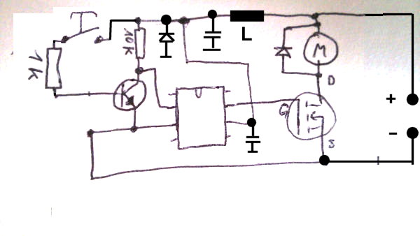

von Störspannungs Ängstling (Gast)
> Aber ein Spannungsabfall durch ungenügende Stärke erklärt doch nicht
> warum sich das Treiber-IC verabschiedet?!
Die genaue Erklärung kann man erst liefern wenn man die
Spannungsverhältnisse (Störungen) genau kennt. Da du uns das
nicht vormessen kannst und wir deinen Motor auch nicht kennen
bleibt nur das im voreilenden Gehorsam sorgfältige Schützen
der Steuerelektronik vor den (vermutlichen, induktiven)
Störspitzen des Motors und die peinliche Beachtung der
Vorteile eines sternförmigen Nullpunkts (Masse).
Das Schützen habe ich andeutungsweise im geänderten Schaltplan
gezeigt, die Dimensionierung ist eine Frage der Stromaufnahme
des Treibers. Vielleicht muss man auch noch überlegen ob nicht
durch die Gate-Steuerung eine unerwünschte Rückwirkung auf den
Treiber passiert. Ich habe nichts gelesen ob der FET selbst auch
kaputt gegangen ist .....
> unmittelbarer Nähe .....
Ein noch so dicker Elko wird da nichts bringen da die
(vermutlichen) Störungen des Motors aus einer so niederohmigen
Quelle stammen dass da ein Elko nur wenig niederzubügeln
vermag. Zudem hätte ich "Angst" einen Elko einer derartig
unbekannten (mit Störungen beaufschlagten) Spannung auszusetzen.

Hast du ein Oszi greifbar? Dann bei ausgebautem Treiber den Mosfet
brücken und die Betriebsspannung (am Treiber) prüfen.
Andernfalls wenigstens mit dem Multimeter im Wechselspannungsmodus die
Betriebsspannung (am Treiber) messen und dann noch mit 1N4148 plus
Kondensator plus Multimeter (Gleichspannungsmodus) versuchen den
Spitzenwert der Betriebsspannung am Treiber rauszubekommen.
Ansonsten sieht der Aufbau jetzt nicht so grottig aus, dass man die
Ursache sofort erkennen kann. Die Kondensatoren werden so aber kaum was
bringen, da direkt im Leistungspfad und auch noch bedrahtet.
Als reine Probierlösung - falls du noch ein paar Treiber hast ;) - die
Zuleitung Versorgung-Schalter verdrillen, Plus-Versorgung auf der
Motor-Seite anklemmen und ne kleine Induktivität in die Versorgung des
Treibers reinbringen (vor den beiden Kondensatoren).
