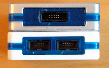

Jörg Wunsch schrieb: > Da sich der TE aber ohnehin für das Atmel-ICE entschieden hat So genau weiss man das nicht! Ralf G. schrieb: > Ich werde dann wohl den JTAG ICE ordern. Die "Kästchen" schauen übrigens gleich aus .....
Mitlesa schrieb: > So genau weiss man das nicht! Ja, ich hoffe ja auch, dass das nur ein Schreibfehler war. Wobei: ein JTAGICE3 mit der alten Firmware (PID 0x2110) ist schneller als dieser leidvolle HID-Wahnsinn bei der CMSIS-DAP-Firmware. Aber das dürfte nur wenige interessieren. ;-) (Insbesondere keine Atmel-Studio-Nutzer, denn das bügelt ja in jedem Falle die neue Firmware drüber.) > Die "Kästchen" schauen übrigens gleich aus ..... Bis auf die Farbe: metallisch silbern beim JTAGICE3, weiß/cremefarben beim Atmel-ICE. Die Platinen sind aber austauschbar, man kann sich also das neue PCB bestellen und damit sein altes JTAGICE3 „pimpen“, wenn man das unbedingt will.
#4073077
Jörg Wunsch schrieb: > Die Platinen sind aber austauschbar, man kann sich > also das neue PCB bestellen und damit sein altes JTAGICE3 „pimpen“, > wenn man das unbedingt will. Naja, der JTAG-ICE3 hat einen Anschluss in der Mitte, der Atmel-ICE hat zwei Anschlüsse für AVR und ARM.
#4073090
Ich korrigiere meine Beurteilung: Mitlesa schrieb: > Die "Kästchen" schauen übrigens gleich aus ..... Die Kästchen schauen sehr ähnlich aus sodass bei einem ersten Blick auf ein Bild eine Verwechslungsgefahr besteht ....
Rudolph schrieb: > Naja, der JTAG-ICE3 hat einen Anschluss in der Mitte, der Atmel-ICE hat > zwei Anschlüsse für AVR und ARM. Macht nix: der Rahmen um den Stecker ist beim 3er größer. Die passen wirklich als Austausch. Anbei mal ein Foto auf die entsprechende Seite beider Tools.
