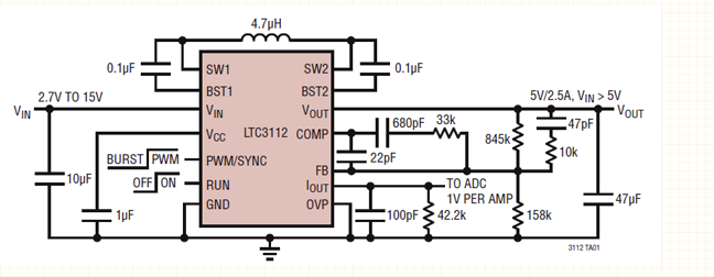

Meint ihr mit so einem LTC3112 würde es besser klappen :)

Wenn die Spannung - unter normaler Last - einbricht, dann liefert die
Quelle (der Generator) nicht genug Energie. Last auf das minimal
sinnvolle reduzieren, wenn die Spannung immer noch zu niedrig ist
bringts nichts.

dann kann sie nicht genug liefern und daran ändert sich auch nix wenn
due die Bauteile änderst.
Übrigens Boost Wandler liefern die höhere Spannung nur wenn sie am
Eingang mindestens diese Leistung bekommen, für 5V raus mit 2A müssten
bei 1V rein schon mal über 10A fliessen können und das bezweifel ich.
Den Kurzschlußstrom kann man ja messen.
Es gibt eben keine wundersame Energievermehrung.
