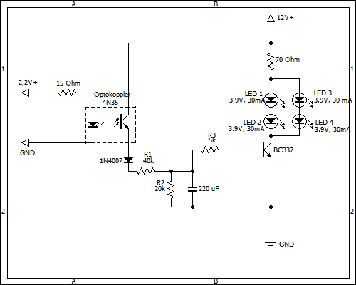

LED Schaltung überprüfen
OP #4074578
ich arbeite gerade an diesem Schaltplan und ich wäre euch sehr dankbar
wenn ihr mal einen Blick auf meine Bauteil und Widerstands Auswahl
werfen könntet. Bin da noch nicht so der Experte auf dem Gebiet ;)
Was das ganze tuen soll: Im prinzip nur 4 LEDs An und wieder Aus Faden.
Das Signal zum An und Ausschalten kommt von einer anderen Schaltung.
Daher auch der Optokoppler.
Grüße!
Gast #4074594
In deiner Schaltung ist R2 überflüssig, zu ihm liegt die niederohmigere
Reihenschaltung aus R3 und der Basis-Emitter-Strecke des BC337 parallel.
Wenn du die 70Ohm in die Emitterleitung legst, kannst du auf R3
verzichten. Die 1N4007 echt süß (überflüssig).
Die LED-Stränge sollten Stromverteilungswiderstände bekommen.
#4074649
Ich würde R2 drinlassen, aber hochohmiger machen (220k oder größer).
Ohne R2 geht das ausfaden, am Ende sehr langsam, da der Strom über die
B-E Strecke immer kleiner wird. Passenden Wert muß man wohl
ausprobieren. In den anderen Punkten stimme ich ArnoR (Gast) zu. Die 15
Ohm vor dem Optokoppler sind recht niedrig, da sollten auch 100 Ohm
gehen.
Mit freundlichen Grüßen - Martin
Gast #4074655
Den 70Ω Widerstand solltest du durch zwei 140Ω ersetzten. LEDs parallel
zu schalten, insbesondere wenn die nicht sauber gepaart sind, ist keine
gute Idee.
Der 15Ω Widerstand ist viel zu klein. Warum willst du die LED im OC so
quälen?
OP #4074666
Wow das geht ja schnell hier! Danke für eure Antworten.
Okay mit den 15 Ohm war ich mir auch nicht sicher da ich mich mit OC so
garnicht auskenne. ;) Aber dafür frage ich ja auch. Ich dachte mir das
wird schon reichen wenn der nur mit 2,2 Volt geschalten wird.
Was genau meisnt du mit Stromverteilungswiderständen? Ich kann dazu
leider nichts brauchbares finden.
Den 70 Ohm Widerstand in 2 x 140 Ohm Widerstände aufzuteilen erübrigt
sich doch, wenn ich die 70 Ohm in die Emitterleitung packe und dafür die
5k weglasse oder?
Danke nochmal!
#4074682
>5k weglasse oder?
Nein - genau diese 2x140Ohm (im LED-Strang, nicht beim Emitter) sind
nämlich die Stromverteilung. Wenn Du alternativ die 70Ohm in den Emitter
klemmst, brauchst Du trotzdem noch die Stromverteilungs-Rs. Siehe LED
(da steckt ein Link dahinter).
Mit den 5k hat die Stromverteilung gar nichts zu tun.
#4074691
Du kannst zwei LEDs hintereinander schalten und pro Reihe nimmst du
jeweils einen 140 Ohm Widerstand oder besser 180 oder 220 Ohm da man
nicht die maximale mögliche Leistung der LEDs nutzen sollte.
Wahrscheinlich fallen da keine 3.9V ab, sondern nur 3.7V und somit würde
der Strom dann über 30mA pro Reihe betragen.
Kannst du als Signal ein PWM-Signal ausgeben?
Wenn nicht, dann solltest du R3 größer machen, je nach der Verstärkung
des BC337 Transistors.
Der BC337-16 hat eine Verstärkung von 100 bis 250. Nehmen wir einfach
mal an seine Verstärkung liegt bei mindestens 100.
Du brauchst also (12-0,6)/(0,06/100)= 19k Ohm
R3 = 19k
R2 entfernen
R1 = 1k
Die Diode (1N4007) kannst du auch entfernen.
Der 4N35 verträgt nur max. 60mA kontinuierlichen Strom und sollte im
Normalfall mit 10mA betrieben werden.
Bei dir fließen schon 80mA rüber. ((2,2V-1V)/15 Ohm = 80mA)
Nimm lieber 50 bis 100 Ohm zur Strombegrenzung.

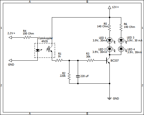

OP #4074705
Okay ich habe das ganze nochmal abgeändert.
R2 Habe ich hochohmig gemacht und drinnengelassen, wie Martin Schlüter
geschrieben hat.
Dann habe ich jetzt die 2 140 Ohm Widerstände drinnen. R3 an der
Emitterleitung hab ich wieder verworfen und die anderen Widerstände
nochmal angepasst.
Da ich hier den BC337-25 mit einer minimal Verstärkung von 160 komme ich
da auf ~30,2k.
Moderator (Firma: Titel) Persönliche Seite #4074743
> da auf ~30,2k.
1. Vergiss das Komma. Das frisst die Ungenauigkeit und insbesondere die
Temperaturabhängigkeit der Stromverstärkung sowieso...
2. Du willst im linearen Bereich arbeiten. Dann gilt: überschlägig
60mA*6V ergeben 360mW Verlustleistung und bei Rthja von 200K/W ergibt
sich eine Temperaturerhöhung der Sperrschicht von gut 70°C. Und damit
wären wir wieder bei Punkt 1...   :-o
Fazit: Wenn du vor dem OK eine PWM hast, dann mach die Schaltstufe so
schnell wie möglich und pulse die LED mit dieser PWM.

Moderator (Firma: Titel) Persönliche Seite #4074948
Jens G. schrieb:
> immer noch >50K Reserve
Schon, aber die LED-Helligkeit wird sich selbstätig verändern, weil
sich die Stromverstärkung mit der Temperatur ändert (etwa 1%/K -> mit
höherer Temperatur höhere Stromverstärkung -> Mitkopplung). Wenn schon,
dann müsste da tatsächlich eine Stromgegenkopplung in Form eines
Emitterwiderstandes beim BC337 mit rein...
#4075137
Die Idee mit dem Widerstand im Emmiterzweig ist gut, damit hast Du
nämlich eine gesteuerte Stromquelle. Wenn Du bereit bist, einen 2. BC337
zu investieren, baust Du das für die 2 LED-Stränge getrennt auf, dann
mit 150 Ohm im Emitterzweig. Die beiden Basisanschlüsse kommen zusammen
an R3. Die Verlustleistung verteilt sich so auch auf 2 Transistoren.

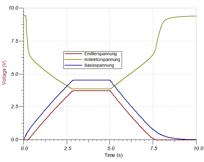

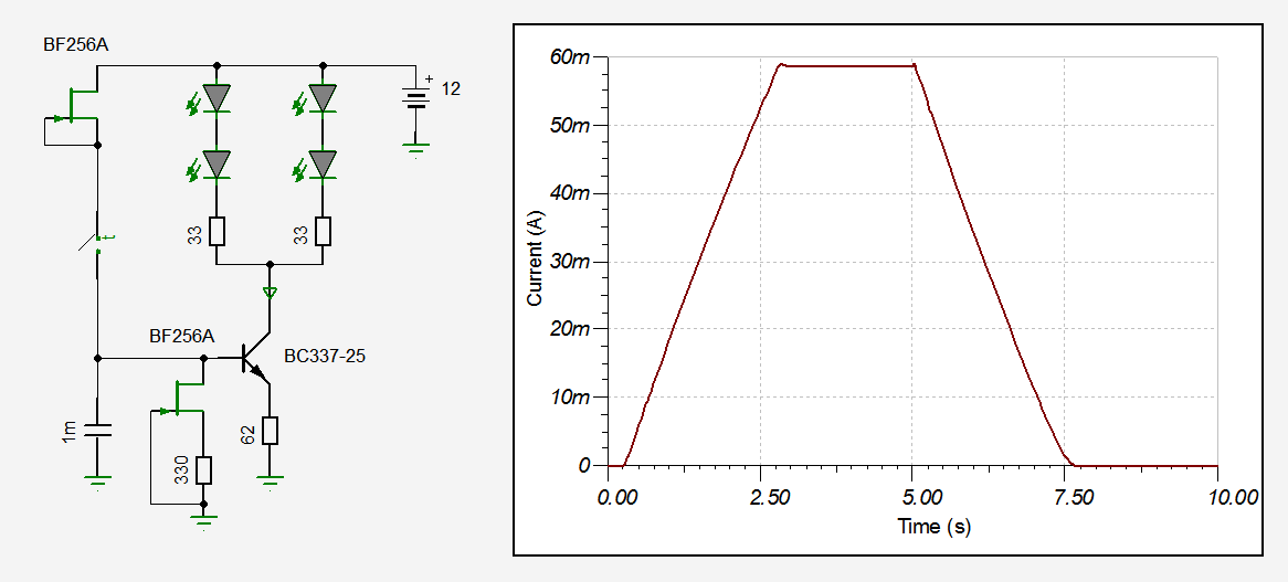

Gast #4075372
MaWin schrieb:
> Die Schaltung dimmt linear
Die angehängte auch, bei viel weniger Aufwand.
Der Schalter ersetzt hier funktionsgleich den OK.
Eingeschaltet wird bei t=0s, Aufdimmzeit ~3s
Ausgeschaltet wird bei t=5s, Abdimmzeit ~3s
> und dank PWM ohne grössere Verluste
Was aber nur während des Fadens eine Wirkung hat.
#4075405
MaWin schrieb:
> Interessant, daß ohne Z-Diode ein stabiles oberes Limit gefunden wird.
Ja, wenn der Transistor (BC337) in Sättigung kommt.
Bei allen Bemühungen, das linear zu bekommen, sollte man bedenken, daß
auch das falsch ist. Um ein gleichmäßig erscheinendes Faden zu
erreichen, braucht man eine Dimmkurve, exponential ist da eine gute
Näherung. Da kommt die ursprüngliche Schaltung, mit RC-Glied, beim
runterdimmen ganz gut hin, beim hochdimmen ist's allerdings völlig
falsch. Da ist die Kurve gerade falsch herum gekrümmt.
Gast #4075428
Lothar Miller schrieb:
> Der kommt nicht in Sättigung.
Doch, er kommt.
Der Strom vom oberen BF256 ist größer als der, den der untere wegzieht.
damit steigt die Kondensatorspannung soweit an bis der Transistor
übersteuert und der Strom vom oberen BF einfach durch die Basis zum
Emitter wegfließt. Der Transistor ist jetzt praktisch nicht mehr da und
der Gesamtstrom wird von den LED-Flussspannungen, den Vorwiderständen
und dem Emitterwiderstand bestimmt. (Der Bassisstrom wegen Ib<<ILED mal
vernachlässigt)
Gast #4075490
Zur Frage der Sättigung/oberes Stromlimit hier noch ein Bild zu den
Spannungen am Transistor in meiner obigen Schaltung. Da kann man sehr
schön die Sättigung sehen (der Bereich, in dem die Kurven parallel
laufen). Uce ist etwa 150mV, die Basisspannung um 0,7V höher.
