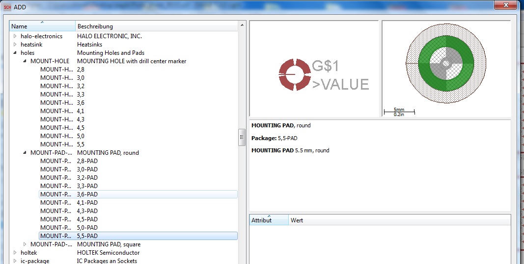

Hallo Leute,
bin gerade dabei ein Shield für mein Arduino Leonardo mit Eagle zu
erstellen.
Muss dafür Anschlüsse also holes einsetzen mit einem bestimmten
Durchmesser, komme jedoch damit nicht klar.
Das Relais was ich benutze hat ungefähr 1 A wie viel mm Kabeldicke
brauche ich dann?

Und beim Magnetventil benötige ich auch den passenden Anschluss und die
Kabeldicke.
Magnetventil:
http://www.magnetventile-king.de/magnetventile-2/magnetventile-messing/magnetventil-direktgesteuert/elektro-magnetventil-g1/8-zoll-nc-direktgesteuert-v12.html
Im Anhang befinden sich die Auswahlmöglichkeiten

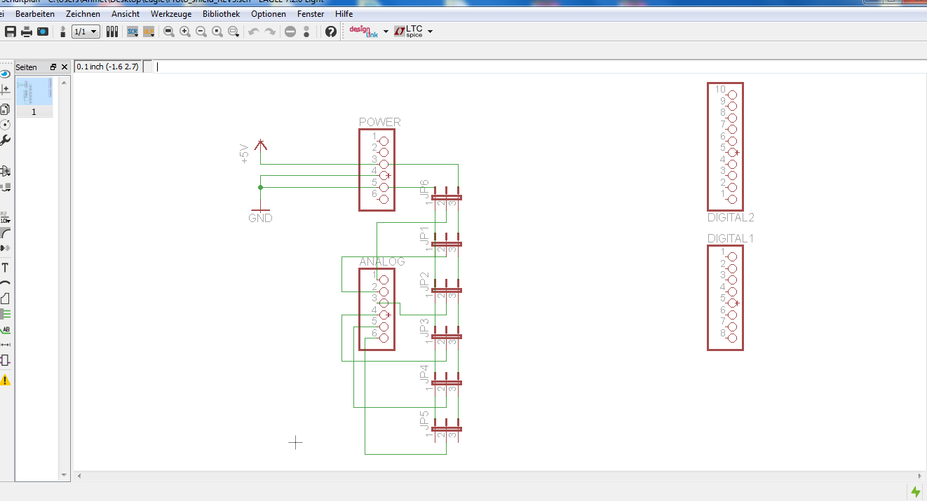

Für meine Temperatursensoren habe ich Jumper eingesetzt, könnt ihr mir
sagen ob das korrekt ist?
Entweder du steckst diese direkt in die Platine, dann nimm ein Layout
wie ein TO92, oder du machst wieder Lötaugen mit Loch und lötest ein
0,14mm²-Kabel ein, nicht größer. Schrumpfschlauch nicht vergessen.

Persönliche Seite #4075539
Achim Schmitt schrieb:
> Vor dem Relais wir ein Mosfet geschaltet.
Ok. Woher kommen die 12 Volt?
> Welches hole muss ich denn dann Auswählen bei 1mm²?
Das Mounting Hole ist eigentlich nicht für elektrische, sondern
mechanische Verbindung gedacht. Ich würde einfach ein VIA setzen mit
1,4mm Durchmesser. Vielleicht gibt es auch etwas in der Bibliothek,
damit man im Schaltplan die Verbindung sieht.
> Funktioniert es mit den Jumpern nicht für die Temperatursensoren?
Ja klar, geht auch, wenn du den Sensor direkt einlöten willst und nicht
etwas abgesetzt anbringen.
Optimalerweise gibt es einen ähnlichen Sensor in der Bibliothek, dann
passt auch der Schaltplan.
OP #4076484
Hallo ich kann die VIAS nicht finden in EAGLE. Kannst du mir sagen wo
ich sie finde?
Persönliche Seite #4076767
> ich sie finde?
Siehe angehängtes Foto.
Besser noch ist ein "solpad", weil es dann auch im Schaltplan auftaucht
und das Via beim RipUp verlorengeht, das solpad nicht.
PS: Bitte Zitate sinnvoll kürzen.

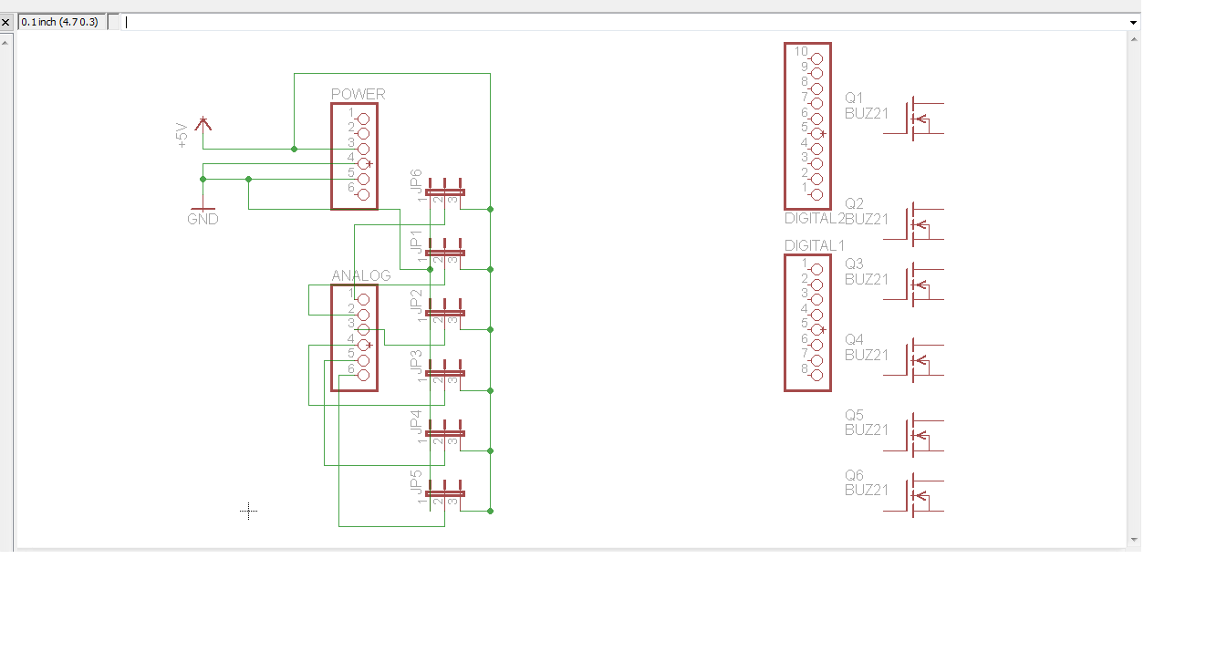

Ich habe euch mal angehängt, wie weit ich bin. Ich habe 2 Relais und 5
elektrische Magnetventile. Dafür muss ich diese Anschlüsse reinbringen
und mit den Mosfets verbinden. Weiß aber leider nicht wie das geht. Es
fehlen auch die Wiederstände die an das Mosfet geschaltet werden müssen.
Gast #4077968

OP #4078154
Wolfgang schrieb:
> So ein Wannenstecker, mit dem man per Flachbandkabel auf einen Schlag 10
> Leitungen über eine Steckverbindung anschließen kann, kostet wenige ct
> (Reichelt WSL 10, PFL 10). Bei Eagle findet man den in con-ml z.B. als
> ML10 (auch andere Kontaktzahlen).
Bei Ml10 sind 2 Steckplätze nebeneinander, heißt es dass man bei Relais
oder elektrischen Ventilen 2er Steckplätze benötigt?
UNd wenn ja wie würde man die Verbindung mit dem Mosfet herstellen?
Im Anhang habe ich meinen Fortschritt reingetan. Ich habe die Mosfets
mit Widerständen angeschlossen und an den digitalen ground pin
angeschlossen. Das Mosfet schaltet nur gegen Last oder ?
#4078752
@ Achim Schmitt (ahmooo)
Nein, zwei Kontaktreihen.
Möglicherweise.
Mit einer Kupferbahn?
Naja.
>angeschlossen.
Wo ist das Groundsymbol? Warum zeichnest du Leitungen durch Bauteile?
Er schaltet die Masse der Last!
Schau mal hier rein und veruch es besser zu machen.
Schaltplan richtig zeichnen
