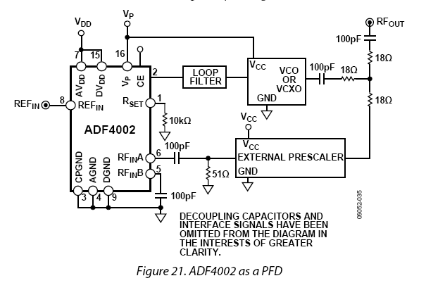

Gast #4079271
Hier mal eine PLL Konfiguraton aus dem ADF4002 Datenblatt.
Der gezeigte Vorteiler ist für 150 MHz natürlich nicht
erforderlich. Als Referenzfrequenz nimmt man einen 10 MHz
Quarzoszillator oder eine aus dem Prozessor generierte
Frequenz die auch niedriger ausfallen darf. Alles
konfigurierbar ....
Dazu gibt es dann von Analog Devices noch ein Programm zum
Durchrechnen der PLL, und der Programmieraufwand durch
den Prozessor (über SPI) hält sich auch sehr in Grenzen.
Gast #4079276
Ach ja, solche PLL-Bausteine kann man auch einfach als
progrmmierbare Vorteiler verwenden. Dazu haben die Teile
einen eingebauten Multiplexer der auf den Phasendetektor-
Ausgang wahlweise (unter anderem) das geteilte Referenz-
Signal oder das geteilte Oszillator-Signal ausgeben kann.
