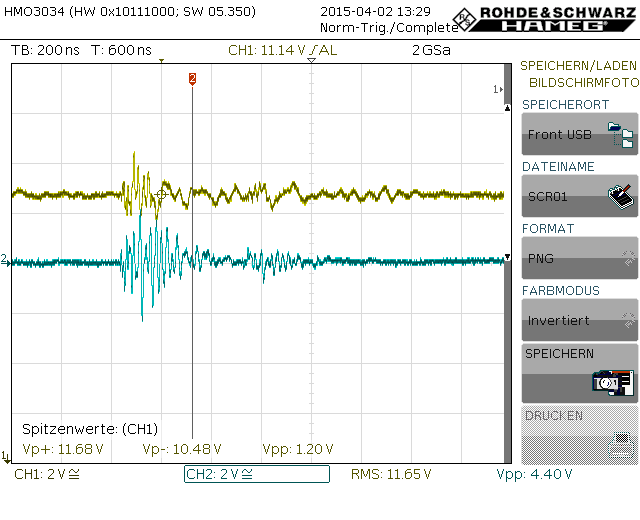

ich habe ein Problem mit einem Steuer/Messaufbau in Verbindun gmit einem
Labjack und einem externen Gerät, welches Schütze enthält.
Im Einschaltzeitpunkt der Schütze treten immer Störungen auf, welche den
Labjack oft zum Abstürzen bringen, er meldet sich dann quasi vom System
ab. Nach erneutem einstecken des USB funktioniert er dann wieder eine
Zeit lang.
Die Signalwege wurden bereits über Optokoppler und isolierte DC/DC
Wandler entkoppelt. Leider kommt es trotzdem zum Übersprechen. Anbei
habe ich die Störungen im Einschaltmoment gemessen. Am Gerät selbst kann
ich keine Änderungen vornehmen. Im muss also diese Störungen mit
geeigneten Maßnahmen direkt vor dem Labjack weitgehend abmindern.
Die Frage ist hier welche Maßnahmen sind bei diesen Störungen sinnvoll?
Der Labjack setzt bei mir nur Signale auf Low und High und liest ein
paar Eingänge ein, die auch nur Low oder High sind, also keine Daten.
Die Ausgangsspannungen betragen je nach Aus/Eingang entweder 12V oder
5V.

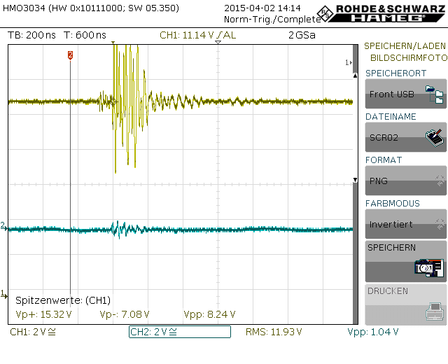

In einem von den 2 Bildern wurde Kanal 2 einfach daneben gelegt um zu
schaune ob es leitungsgebundene oder nicht leitungsgebundene Störungen
sind.
Für Lösungsvorschläge wäre ich sehr dankbar.

1.Das könnte auf prellen der Schützkontakte deuten und kurz mit der Last
Deine Versorgungsspannung verunreinigen? Weiterhin sollte man bedenken,
daß USB eigentlich direkt mit der PC-Masse und damit auch mit dem
Gehäuse und dem Schutzleiter verbunden sein kann. Damit kannst Du schon
etwas einschleppen. Also Massepunkte genauer ansehen.
2.Ob hier eine ungünstige Leitungsführung etwas einstreut weiß ich
nicht.
3.Evtl. ist der Messeingang recht hochohmig und sammelt dadurch jeden
Dreck ein?

Also über die PC Masse sollten kein eStörungen kommen da ich schon einen
Laptop mit Akku verwende.
Die Schützkontakte prellen bestimmt aber das kann ich nicht verhindern.
Die Leitungsführung kann ich nicht weiter verbessern, di egeht
geradewegs weg vom Gerät und ist so kurz wie möglich.
Ich brauch irgend eine passende Filterschaltung, warscheinlich mit
zusätzlichen Dioden um eventuell negative Spannungsspitzen zu
beseitigen...

1.Eine Variante wäre Tiefpass und Anschlagdioden um negative Impulse am
Eingang abzuwehren. Da sind aber Kapazitäten, die man kennen sollte und
Deine Messung beeinflussen.
2.NOTlösung: kleines Relais und schalte diese sensiblen Eingänge erst
später zu.
3.Besser ist immer des Übel an der Wurzel zu beseitigen. Snubber?
Beitrag "Löschglieder (Snubber) wie "berechnen" ?"
4.Masse+Leitungsführung nochmals überdenken! Wo sammelst Du wirklich
etwas ein?

Kannst du Dioden empfehlen die schnell genug sind?
Ich würde einen LR Tiefpass probieren mit ca. 680nH und 1K. Oder sollte
man die Drossel noch größer machen?
Wie gesagt entkoppelt wurde schon über (allerdings) normale Optokoppler
und DC/DC Wandler von Traco.

Chris tian schrieb:
> Dioden
Versuch mal z.B. BAS40-04. Die Schottky-Diodenstecken in Sperrrichtung
und mittelstes Bein an zu schützenden Eingang.
http://pdf1.alldatasheet.com/datasheet-pdf/view/15980/PHILIPS/BAS40-04.html
Sie werden nur Symotome lindern. Das Übel liegt bestimmt woanders im
Aufbau. Ob USB ausreichend stabile Spannung dafür liefert wäre auch noch
interessant.

Die Bilder sagen nicht aus wo und was Du was misst und wie Dein
Messaufbau ist. Ich vermute das Dir das auch nicht so ganz klar ist.
Da Du USB Verbindungsabbrüche hast sind das wahrscheinlich Masse
geführte Störungen die Dir das Signal versauen.
Mach Dir das einfach und setze einen USB Isolator ein.
