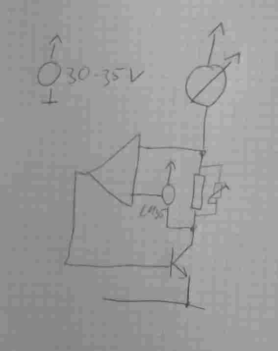

Hier mal eine schnelle Skizze der schon oben genannten Idee mit moderaten 30-35V und einer Stromquelle.

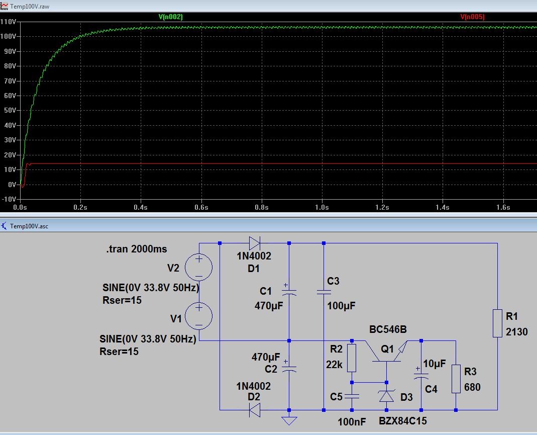

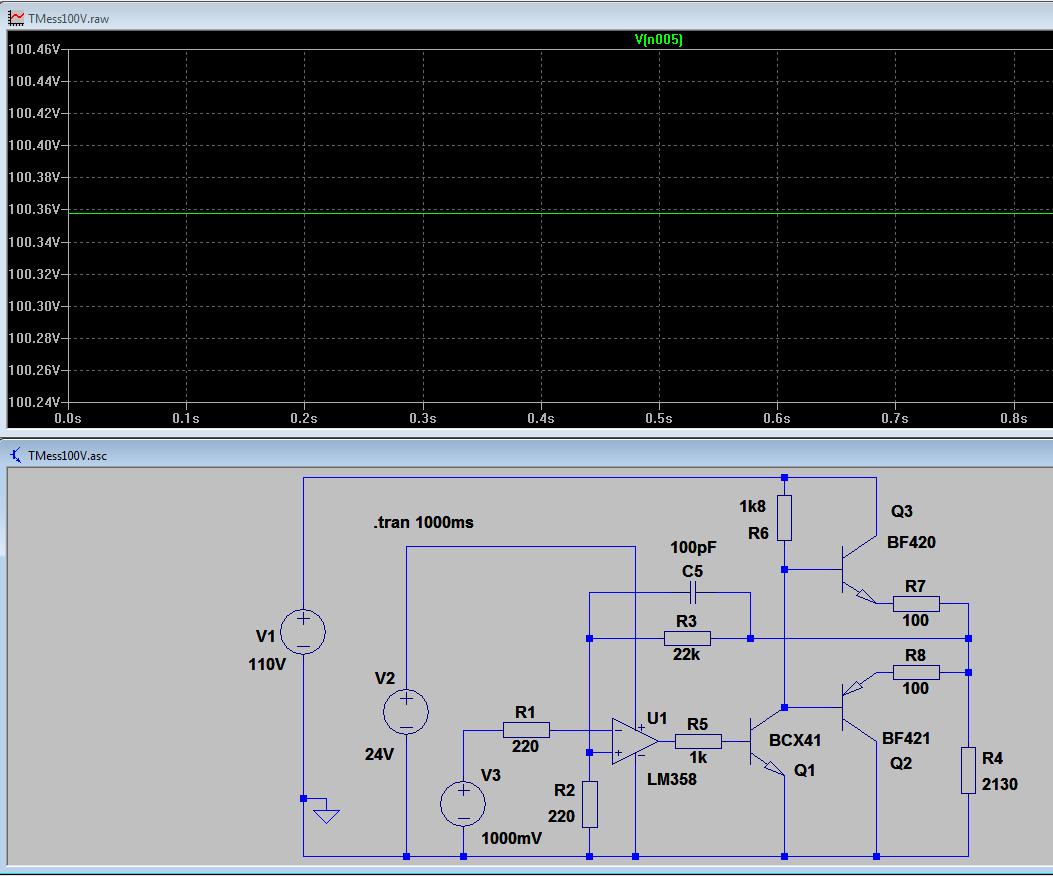

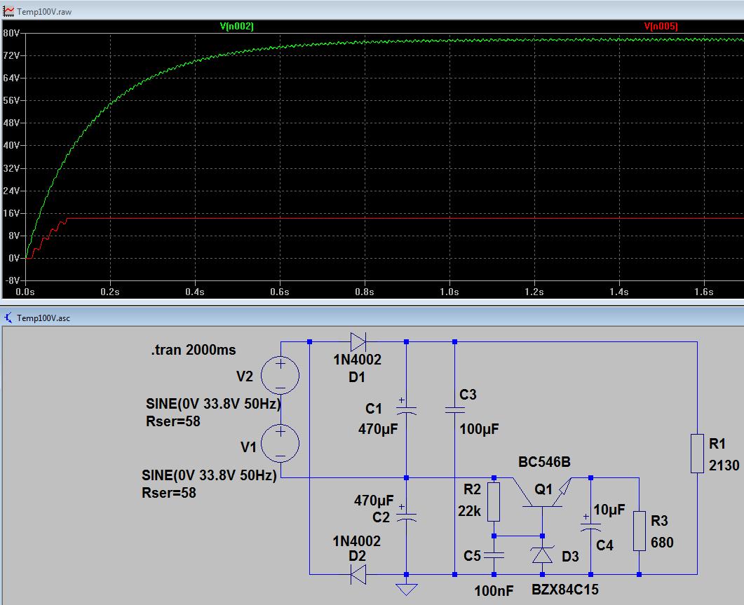

Hallo Bernd, interessehalber habe ich mal ein kleines Netzteil konstruiert, einfach um zu sehen ob es mit kleinem Aufwand möglich ist. Und tatsächlich ist es gar nicht so aufwändig, wenn man die weiter oben bereits vorgeschlagene Delon-Schaltung verwendet. Die beiden Spannungsquellen der Simulation sind die beiden Ausgangswicklungen eines 2 x 24V Trafos. Die angegebenen 24V eines Trafos sind der Effektivwert, daraus resultiert ein Spitzenwert der Spannung von 33,8V, wie in den Spannungsquellen der Simulation angegeben. Am Ausgang sind, bei Belastung mit dem 2130-Ohm Widerstand, noch mehr als 120V verfügbar, also mehr als ausreichend für dein Messwerk. Zudem ist es möglich, eine Niederspannung für die Messelektronik daraus zu gewinnen. Leider ist die Eingangsspannung, mit mehr als 60V, zu hoch für gewöhnliche Festspannungsregler. Deshalb die Schaltung mit dem Transistor, der BC546 verträgt 80V. Ich hatte leider nur ein Model einer 15V-Zenerdiode, eine 24V-Diode wäre vermutlich besser geeignet. Falls die Stabilität dieser Schaltung nicht ausreicht, kann man sie für ca. 35V auslegen und einen 24V Festspannungsregler nachschalten. Ich denke die Stabilität reicht aber für die Messelektronik. Im Simulationsergebnis ist die Ausgangsspannung (V(n002)-grün) für das Messwerk, und die Niederspannung (V(n005)-rot) für die Messelektronik zu sehen. R1 ist der Widerstand im Voltmeter, R3 ist die Last der Messelektronik (ca. 20mA). Gruß. Tom
#4086355
Entschuldigt, mit Bild gibt es mehr zu sehen!
#4086414
Habe jetzt noch den Einfluß des Innenwiderstandes des Transformators untersucht. Die Ausgangsspannung ist stark davon abhängig. Zur Berechnung ging ich von den Transformatordaten 24V / 10W aus. Der Strom im Nennfall ist: I = P / U = 10W / 24V = 0,41667A Damit der Innenwiderstand: R = U / I = 24V / 0,41667A = 57,6 Ohm Damit bleibt die maximale Ausgangsspannung unter 80V!!! Um im Nennfall über 100V Ausgangsspannung zu kommen, braucht es einen Trafo mit höchstens 15 Ohm, also ca. 40W. Besser ist es also, einen Trafo mit höherer Spannung zu verwenden. Gruß. Tom

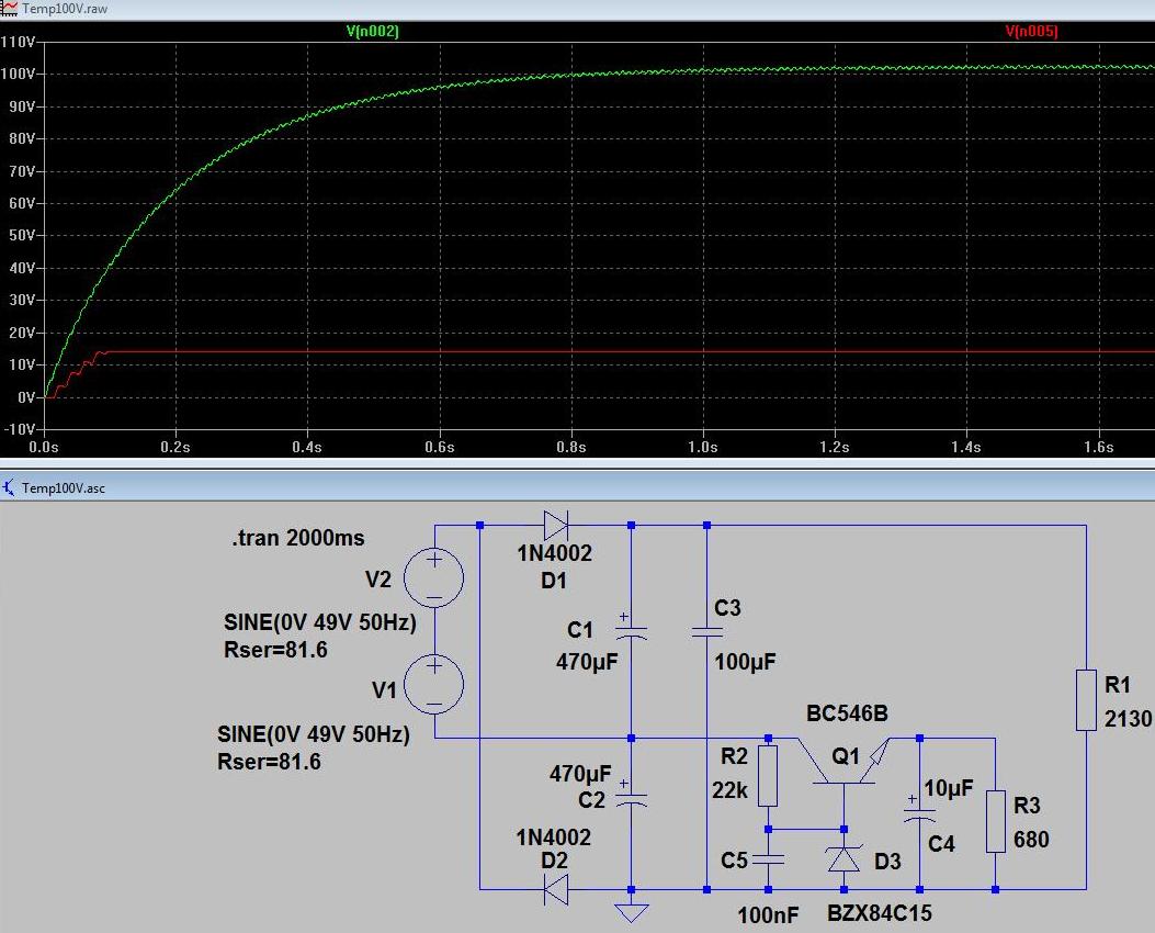

Habe mal etwas gerechnet und simuliert. Ein Trafo mit 2 x 35V zu je 0,43A (2 x 15W) wäre gut geeignet. Der hat ~49V Spitzenspannung und ~82 Ohm Widerstand je Wicklung. Gruß. Tom

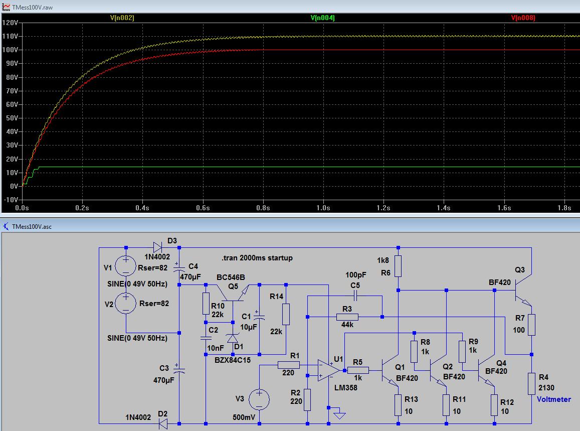

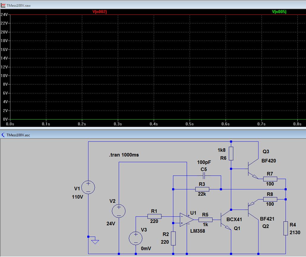

Habe mal einen kleinen Messverstärker für 0°C bis 100°C auf 0V bis 100V entworfen. Es ist bislang nur eine Simulation, könnte aber auch mit realen Bauteilen funktionieren. V3 ist ein Temperatursensor, welcher 10mV / 1°C abgibt, wie der LM35. Bei 0°C / 0V und bei 100°C / 1000mV. Problematisch ist R6, da bei 0V Ausgangsspannung die 100V über ihm liegen, dann muß er ~6Watt verheizen. Wird zwischen R2 und R3 ein Trimmer, mit Schleifer auf den +Eingang des OP gelegt, kann die Ausgangsspannung abgeglichen werden.. Die Schaltung kann als Anregung für einen geeigneten Messverstärker dienen. Die Simulationen zeigen die Schaltung bei 0°C, 50°C und 100°C. Bei 0°C ist die 24V-Versorgung mit angezeigt, da sonst die Ausgangsspannung in pVolt skaliert ist. Die grüne Linie (V(n005)) ist jeweils die Ausgangsspannung, an V3 steht die zur Temperatur gehörige Spannung (10mV/°C). Gruß. Tom
TomA schrieb: > Habe mal einen kleinen Messverstärker für 0°C bis 100°C auf 0V bis 100V > entworfen. Es ist bislang nur eine Simulation, könnte aber auch mit > realen Bauteilen funktionieren. > > V3 ist ein Temperatursensor, welcher 10mV / 1°C abgibt, wie der LM35. > Bei 0°C / 0V und bei 100°C / 1000mV. Problematisch ist R6, da bei 0V > Ausgangsspannung die 100V über ihm liegen, dann muß er ~6Watt verheizen. > Wird zwischen R2 und R3 ein Trimmer, mit Schleifer auf den +Eingang des > OP gelegt, kann die Ausgangsspannung abgeglichen werden.. > > Die Schaltung kann als Anregung für einen geeigneten Messverstärker > dienen. > > Die Simulationen zeigen die Schaltung bei 0°C, 50°C und 100°C. Bei 0°C > ist die 24V-Versorgung mit angezeigt, da sonst die Ausgangsspannung in > pVolt skaliert ist. Die grüne Linie (V(n005)) ist jeweils die > Ausgangsspannung, an V3 steht die zur Temperatur gehörige Spannung > (10mV/°C). > > Gruß. Tom Hallo Tom, danke für die beiden interessanten Schaltungen (und die Mühe). Ich habe zu beiden noch die ein oder andere Frage. Könntest Du an meine Emailadresse (siehe oben in meinem Originalbeitrag) eine Email schicken, dann können wir direkt kommunizieren. Gruß Bernd

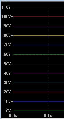

Hier noch ein Bild zur Linearität. Es zeigt 11 verschiedene Ausgangsspannungen. Die zugehörigen Eingangsspannungen wurden, ausgehend von 0V, um jeweils 100mV (10°C) bis 1V (100°C) erhöht. Es ist zu sehen, daß die Linearität, für ein Zeigerinstrument, völlig ausreichen ist. Gruß. Tom

Hallo Bernd, habe die Schaltpläne von Netzteil und Messverstärker nun zusammengefasst und vereinfacht. Die Verstärkung ist jetzt 200fach, sie wird durch das Verhältnis R3/R1 (44k / 0,22k = 200) bestimmt. Die Spannungsfestigkeit der Elkos C3 und C4 muß mindestens 63V sein. Der Widerstand R6 (1,8k) muß im ungünstigsten Fall (kleine Ausgangsspannung) ca. 6Watt Leistung verheizen, er muß also leistungsfähig genug dimensioniert sein (evtl. mehrere Einzelwiderstände). Dem armen BCX41 ging es ähnlich, deshal habe ich die Leistung jetzt auf drei Schultern verteilt. Hier werden bis zu 2Watt verheizt und jetzt auf 3 Transistoren mit je 830mW Leistungsvermögen verteilt. Zudem ergibt sich der Vorteil, nur noch zwei verschiedene Transistortypen zu brauchen. Wenn man den BC546 auch noch durch einen BF420 ersetzt, wird nur noch dieser Typ benötigt. Anstelle des BF420 ginge auch der BF422. Der Operationsverstärker U1 (LM358) beinhaltet zwei Verstärker. Man könnte den zweiten benutzen, das Sensorsignal schon etwas aufzubereiten. Dann muss allerdings die Verstärkung der jetzt benutzten Stufe angepasst werden. Wird der zweite OP nicht gebraucht ist sein Ausgang mit seinem -Eingang zu verbinden und sein +Eingang mit 0V zu verbinden. Es ist auch denkbar einen moderneren Einzeltypen von OP zu verwenden, aber er muß asymetrisch bis nahe 0V arbeiten können. Es ist zu empfehlen, zwischen R3 und R1 einen Trimmer, mit Schleifer am +Eingang des OP, einzufügen, damit die Verstärkung abgleichbar wird. Der Widerstand R4 ist dein Voltmeter, in der realen Schaltung sitzt anstelle von R4 das antike Instrument. Die Schaltung hat bis jetzt noch keinen Strom gesehen, sie existiert nur als Simulation. Es sind also noch Überraschungen möglich, wenn sie real in Betrieb gesetzt wird. Grundsätzlich ist dies ein einfacher Gleichstromverstärker, wenn es mal mehr als 24V Ausgangsspannung braucht. Durch die geeignete Wahl der Bauteile (Trafo, Spannungsfestigkeit, Leistung) und der Verstärkung läßt er sich an viele Bedingungen anpassen. Im Bild zeigt die gelbe Kennlinie (V(n002)) die hohe Versorgungsspannung (~110V) an der Kathode von D3. Die rote Linie (V(n008)) zeigt die Ausgangsspannung an R4, bei einer Eingangsspannung von 500mV (50°C). Der Sensor ist durch die Spannungsquelle V3 ersetzt (10mV/ °C, 0V = 0°C, 100mV = 10°C). Die grüne Linie (V(n004)) zeigt die niedrige Versorgungsspannung (~15V) des OP. Schönes Wochenende und Gruß. Tom
#4087486
Nachtrag: Der verwendete Trafo hat zwei Sekundärwicklungen mit je 35V / 15Watt, also ein Trafo mit 30 Watt.
#4087522
Noch ein Nachtrag: Die Verstärkung wird nicht durch R3/R1, sondern durch R3/R2 bestimmt. Die Wicklungen des Trafos sind in der Simulation die Spannungsquellen V1 und V2, es geht natürlich auch ein Trafo mit einer Sekundärwicklung zu 70V / 30Watt. Vorsicht !!! Die 110Volt Betriebsspannung können bei Berührung mehr als nur unangenehm sein. Die Schaltung ist durch den Trafo zwar vom Lichtnetz getrennt, hat aber trotzdem eine gefährlich hohe Spannung. Allerdings ist sie nicht geerdet und muß deshalb zweipolig berührt werden, um Schaden anzurichten. Gruß. Tom

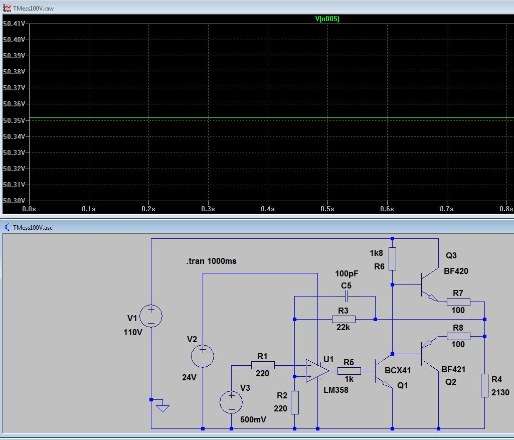

Hallo Leute, jetzt brauche ich mal eure Hilfe. Mein Bauchgefühl hat mir gesagt, daß mit der Trafoschaltung etwas nicht stimmt und so habe ich einen Trafo genommen, durchgerechnet, aufgebaut und gemessen. Aber der Reihe nach! Ich habe einen Trafo mit zwei Wicklungen, je 6V und 3Watt, der Trafo hat 6Watt. Ich berechne den Innenwiderstand indem ich zunächst den Strom im Nennfall ausrechne: Also I = P / V = 3W / 6V = 0,5A Mit Spannung und Strom kann ich den Widerstand ermitteln: R = U / I = 6V / 0,5A = 12 Ohm. Diese Rechnung ist aber völlig falsch, denn wenn ich den tatsächlichen Innenwiderstand ermittle komme ich auf ganz andere Werte. Ich vermute, daß ich den Innenwiderstand so nicht berechnen kann? Zum ermitteln des tatsächlichen innenwiderstand Ri nehme ich die klassische Methode Ri = delta-U / delta-I. Mit meinem Trafo habe ich die Delon-Schaltung aufgebaut und mache daran zwei Messungen mit unterschiedlichen Strömen: Messung 1: RL = 100 Ohm, U = 24V, I = 240mA Messung 2: RL = 1k, U = 39,3V, I = 39,3mA delta-U = 39,3V - 24V = 15,3V delta-I = 240mA - 39,3mA =200,7mA und damit Ri = 15,3V / 0,2007A = 76,23 Ohm Hier paßt alles zusammen. Im Nennbereich habe ich 24V (2 x 6V = 12V x 2 = 24V, bei 5,76W), Jetzt geht mir langsam ein Licht auf! Der Spannungsverdoppler sorgt für die große Abweichung. Berechnet habe ich nur eine Wicklung, in der Schaltung liegen aber zwei Wicklungen in Serie, das macht dann 2 x 12 = 24 Ohm. Durch die Verdopplung wird auch der Widerstand verdoppelt, dann sind es 48 Ohm und kommt der Wahrheit schon viel näher. Habe jetzt noch dirket am Trafo gemessen, ohne Delon oder sonstige Schaltung. Dann messe ich bei 100 Ohm 4,58V, bei 1k 7,94V also 88,75 Ohm. Der theoretisch berechnete Wert liegt bei ca. der Hälfte davon? Für das Netzteil des Messverstärkers bedeutet das, ein Trafo mit 28-30V wäre ideal und die Spannungsfestigkeit der Elkos muß höher sein, denn die Spannung steigt mit abnehmender Last stark an. Um böse Überraschungen zu vermeiden, sollte man das Netzteil zunächst ohne Messverstärker prüfen. Gruß. Tom
TomA schrieb: > Hallo Bernd, > > habe die Schaltpläne von Netzteil und Messverstärker nun zusammengefasst > und vereinfacht. Die Verstärkung ist jetzt 200fach, sie wird durch das > Verhältnis R3/R1 (44k / 0,22k = 200) bestimmt. > > Die Spannungsfestigkeit der Elkos C3 und C4 muß mindestens 63V sein. Der > Widerstand R6 (1,8k) muß im ungünstigsten Fall (kleine Ausgangsspannung) > ca. 6Watt Leistung verheizen, er muß also leistungsfähig genug > dimensioniert sein (evtl. mehrere Einzelwiderstände). > > Dem armen BCX41 ging es ähnlich, deshal habe ich die Leistung jetzt auf > drei Schultern verteilt. Hier werden bis zu 2Watt verheizt und jetzt auf > 3 Transistoren mit je 830mW Leistungsvermögen verteilt. Zudem ergibt > sich der Vorteil, nur noch zwei verschiedene Transistortypen zu > brauchen. Wenn man den BC546 auch noch durch einen BF420 ersetzt, wird > nur noch dieser Typ benötigt. Anstelle des BF420 ginge auch der BF422. > > Der Operationsverstärker U1 (LM358) beinhaltet zwei Verstärker. Man > könnte den zweiten benutzen, das Sensorsignal schon etwas aufzubereiten. > Dann muss allerdings die Verstärkung der jetzt benutzten Stufe angepasst > werden. Wird der zweite OP nicht gebraucht ist sein Ausgang mit seinem > -Eingang zu verbinden und sein +Eingang mit 0V zu verbinden. Es ist auch > denkbar einen moderneren Einzeltypen von OP zu verwenden, aber er muß > asymetrisch bis nahe 0V arbeiten können. > > Es ist zu empfehlen, zwischen R3 und R1 einen Trimmer, mit Schleifer am > +Eingang des OP, einzufügen, damit die Verstärkung abgleichbar wird. > > Der Widerstand R4 ist dein Voltmeter, in der realen Schaltung sitzt > anstelle von R4 das antike Instrument. > > Die Schaltung hat bis jetzt noch keinen Strom gesehen, sie existiert nur > als Simulation. Es sind also noch Überraschungen möglich, wenn sie real > in Betrieb gesetzt wird. > > Grundsätzlich ist dies ein einfacher Gleichstromverstärker, wenn es mal > mehr als 24V Ausgangsspannung braucht. Durch die geeignete Wahl der > Bauteile (Trafo, Spannungsfestigkeit, Leistung) und der Verstärkung läßt > er sich an viele Bedingungen anpassen. > > Im Bild zeigt die gelbe Kennlinie (V(n002)) die hohe Versorgungsspannung > (~110V) an der Kathode von D3. > Die rote Linie (V(n008)) zeigt die Ausgangsspannung an R4, bei einer > Eingangsspannung von 500mV (50°C). Der Sensor ist durch die > Spannungsquelle V3 ersetzt (10mV/ °C, 0V = 0°C, 100mV = 10°C). > Die grüne Linie (V(n004)) zeigt die niedrige Versorgungsspannung (~15V) > des OP. > > Schönes Wochenende und Gruß. Tom Hallo Tom, wie ich Dich schon privat habe wissen lassen, bedanke ich mich sehr für die große Mühe, die Du Dir gemacht hast. Dies sei hiermit auch öffentlich gesagt. Merci beaucoup! Zum Bauen werde ich aber erst in 2-3 Wochen kommen, wenn ich wieder zurück in Bonn bin. Ich werde berichten. Grüße und Dank auch an die anderen Bernd
