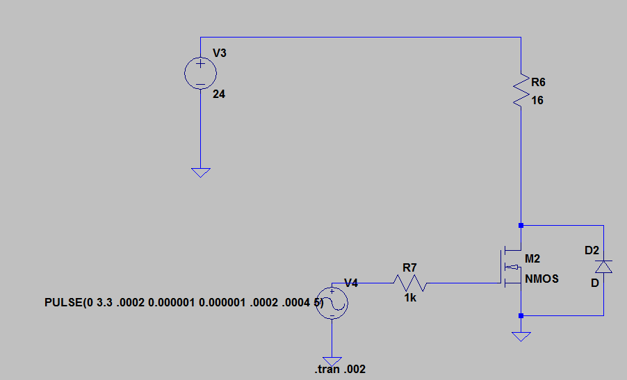

Ok das wäre ja die Schaltung. R6 stellt mal ganz einfach mein Ventil
dar. In der Simulation habe ich aber nur eine Strom von 110µA anstelle
der erwarteten 1,5A. Wo ist mein Fehler.

D2 ist sinnlos, weil schon im Mosfet enthalten, du brauchst eine Diode
parallel zu R6.
Der Fehler ist das Mosfet-Modell. Du hast einen Standard-Mosfet (für 10V
Ugs) genommen, der IRLZ34 ist ein LowLevel-Mosfet.
Gast #4084275
Es steht alles in dem Artikel Relais mit Logik ansteuern.
Schaltbild:
https://www.mikrocontroller.net/articles/Relais_mit_Logik_ansteuern#Schaltstufe_f.C3.BCr_kleine_Lasten
Q1: IRLZ34(N)
K1: Magnetventil
D1: z. B. SB350, MBR350, MBR745 (bei nur wenigen Impulsen je Sek. auch
1N5401, BY251)
R1: ca. 10kΩ, 1/4W Kohleschicht
Das Magnetventil verhält sich als induktive Last wie ein Relais, deshalb
passt diese Schaltung hier ebenfalls.

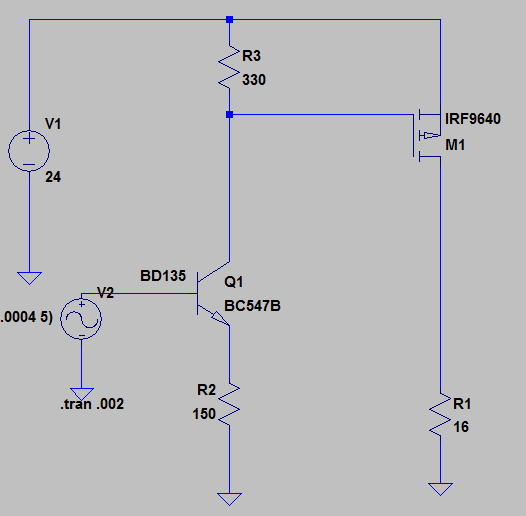

ArnoR schrieb:
> Dann nimmst du
> diese Schaltung, die auch bei 24V funktioniert:
> Beitrag "Re: IR2117 Schaltungsfrage"
Ich habe mir das jetzt angesehen. Finde ich im Moment am besten. Hat vor
allem dem Vorteil ich kann die Masse des Ventils auf die Systemmasse
legen.
Ja das war in allen meine Versuchen das größte Problem. Ich habe jetzt
die Stelle zum ändern gefunden. :)

Kann ich nicht einfach eine Spule als Ersatzschalbild nehmen? ich habe
kein Relais als Baustein zum Simulieren :(
Ich habe meine aktuelle Schaltung mal angehangen. Simulation spielt,
fehlt nur noch die Praxis.
Gast #4084390
> legen.
Der IRF9640 ist Faktor ~8 zu groß und daher zu langsam, für dich reicht
ein IRF9520 oder IRF9Z24N.
Bitte Spule mit Wicklungswiderstand.
Gast #4084422
Maik schrieb:
> Hat vor allem dem Vorteil ich kann die Masse des Ventils auf die
> Systemmasse legen.
Ein Magnetventil hat keine "Masse", sondern eine Spule mit zwei
Anschlüssen.
Wo ist also der Vorteil einer High-Side-Schaltung, wenn du, wie du
schreibst, beide Anschlüsse frei beschalten kannst?
Ein Nachteil ist jedenfalls der höhere Aufwand.
- Der IRF9640 verheizt bei 1,5A etwa 1 Watt.
- Freilaufdiode fehlt.
