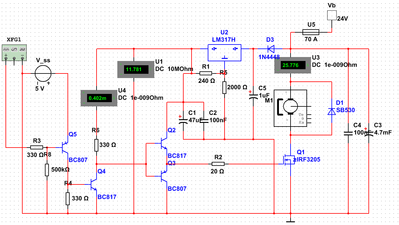

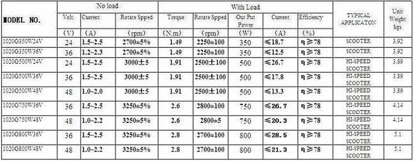

ich möchte eine Endstufe für einen 500W Motor an einer 24V Autobatterie
erstellen. Der Motor braucht bis zu 27A. Der IRF3205 hat Gate
Spitzenspannungen von +-20V, daher nehme ich noch den LM317, die 12V
kann ich dann auch gleich noch für andere Zwecke einsetzen. Der
Funktionsgenerator soll hier einen AtMega simulieren, der über PWM die
Stufe ansteuert. Hat jemand Verbesserungsvorschläge?
Gruss Bert
von m.n. (Gast)
C3 ist ja süß. D3 ist zuckersüß!
von ArnoR (Gast)
Eine 1N4148 bei 27A, meinst du das ernst? Die Diode muss den Motorstrom
aushalten!
von Matthias X. (current_user)
Mir gefällt die 4148 als Freilaufdiode;) Da brauchst du definitiv was
stärkeres. Ich würde es mit einer SB530 versuchen.
Handelt es sich nur um eine Autobatterie oder hängt das Auto noch dran.
Wenn ja musst du den Eingang des Spannungsreglers noch gegen
Spannungsspitzen schützen.
von Bert S. (kautschuck)
Ja D3 reicht natürlich nicht, da ich aber die Induktivität des Motors
noch nicht kenne habe ich einfach mal die Lücke gefüllt. Es handelt sich
nur um die Autobatterie ohne Auto.

von Ayk N. (ayk-ohm)
Q3 ist falsch herrum. R3 und D2 sind nutzlos. D3 muss den Motorstrom von
27 A aushalten. C3 würde ich etwas größer machen so um den Faktor 100.
Q1 muss den Blockierstrom des Motors aushalten, den man mit dem 10
fachem Nennstrom annimmt.
von DocMartin (Gast)
Q3 ist verkehrtrum...

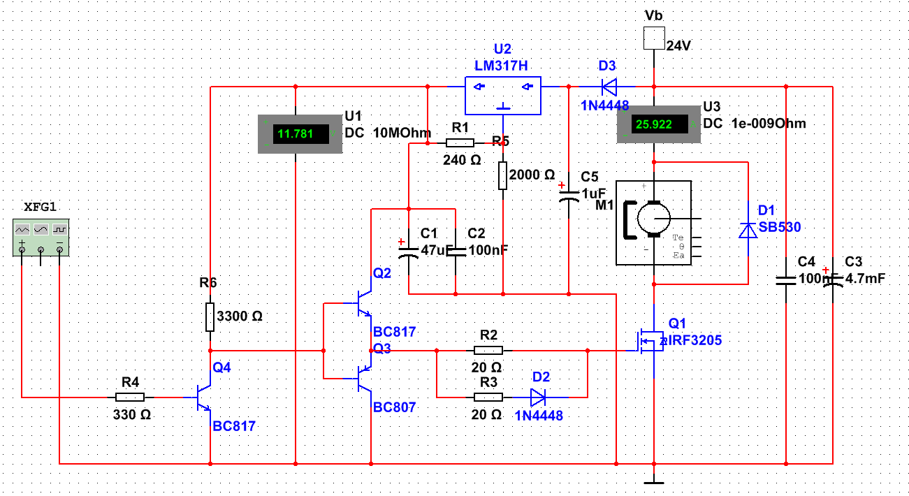

So, habe mal eure Verbesserungsvorschläge eingebracht, die Freilaufdiode
muss halt unter Umständen noch angepasst werden (Wie erwähnt MBR3045).
Danke euch.
Gruss Bert
Welchen Sinn macht D2, R3? Willst du aus irgendeinem Grund das Gate
schneller laden als entladen?
Deine Schaltung sollte in einen sicheren Zustand gehen wenn der
Controller sich resettet (Ausgang hochohmig). So wie ich es sehe würde
derzeit der Motor voll durchschalten.

von IncreasingVoltage .. (increasingvoltage)
R6 muss kleiner, so um den Faktor 10. Sonst ist der FET zu lange im
Linearbetrieb, wenn sich das Gate lädt. (Hitzetod)

von senke (Gast)
Hat noch niemand bemerkt, dass R1 und R5 wertemäßig vertauscht sind?
Die Ausgangsspannung wird wohl kaum größer als 1,5V werden...
von senke (Gast)

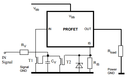

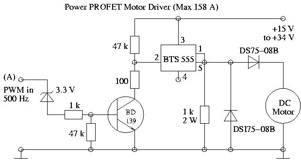

von Pink S. (pinkshell)
Darf ich mal den BTS 555 in die (Diskussions-) Runde werfen?
Da sind einige Problemchen des TO schon intern gelöst.
So, habe die Schaltung noch ein bisschen erweitert inkl. Inverterstufe,
so das beim Reset der Motor auch abschaltet. (V_ss ist die Logik
Spannung des uC)
von U. B. (Gast)
R1 und R5 liegen schon richtig. -
Der Freilaufzweig über D3 sollte so weitläufig, wie möglich sein.
Anode von D3 also direkt an Drain von Q1, Kathode direkt an (+) zusammen
mit dem Pluspol von C3 / C4.
Und natürlich auch den restlichen Lastkreis so kurz, wie's geht.
Der BTS555 scheint wirklich genau das richtige zu sein, vor allem die
Fähigkeit des Strom messen ist genial um den Strom zu limitieren.

von 0815 (Gast)
Was treibt denn der Motor an? Ohne Strommessung oder -Begrenzung haut es
den Mosfet gleich beim ersten Start weg, weil der Motor da nicht 27A
aufnimmt, sondern 300A. Dabei bricht gleichzeitig die Betriebsspannung
entweder ganz weg, weil der Akku alt oder zu klein ist (Vermutung). Aber

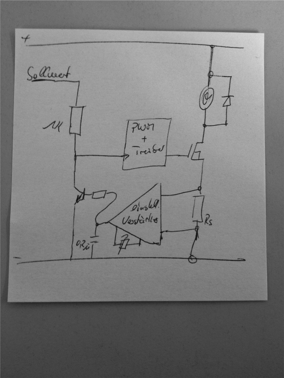

Falls eine Stromregelung zu aufwendig ist, dann wäre eine
Überstrom-Abschaltung recht leicht zu realisieren, und eine Empfehlung.
Der BTS555 kann verlustarm nur sehr langsam schalten. Das wiederum kann
je nach Motortyp seinen Ausschluss bewirken. Weil nicht jeder Motor sich
mit z.B. nur 100Hz zufrieden gibt, insbesondere natürlich eisenlose
Motoren. Ist es ein solcher, würde alles nochmal deutlich schwieriger.

von 0815 (Gast)
> Sensefet
Die sind wohl alle ziemlich langsam. Kann aber je nach Motor schon mit
dem BTS555 klappen. Insbesondere mit Sicht auf diese Verwendung sind Dir
Umschaltverluste recht egal, Hauptsache, das Ding hält überhaupt durch.
Denn ein Kart ist Schwerstarbeit für jeden Motor. Wir reden dann ab
sofort nicht mehr von 27A, sondern von z.B. 100A, und das mehrere
Sekunden lang.
Auch BTS555 und Co sind leider nicht dafür gebaut, bewusst und
wiederholt in Überstrom geschickt zu werden. Aber eine Alternative gibt
es kaum, außer eine echte Stromregelung.
Damit der Motor auch bei niedrigen Drehzahlen Power hat, muss die
Frequenz so hoch gewählt werden, daß während der gesamten Abschaltphase
des Mosfets der Motor den Strom (durch die Freilaufdiode hindurch)
aufrecht erhält. Alles Andere wäre nur "Motor-Anschubsen" mit
unerwünschten Drehmomentpausen. Also man kann den BTS555 leider nicht zu
mehr Effizienz verlocken, indem man ihn nur mit z.B. 50Hz ansteuert.
Denn das will der Motor nicht.

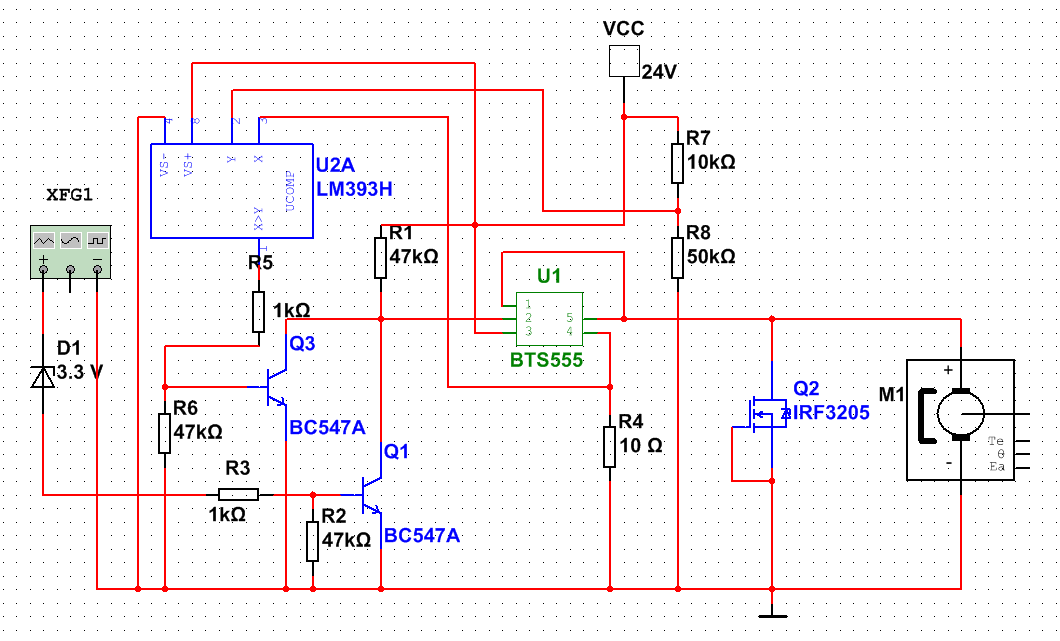

Ok, habe diese Treiber Stufe für den BTS555 mit 500Hz PWM gefunden,
könnte das was sein? Wenn ich dann zusätzlich noch den current sense
gebrauche um damit z.B über einen Komparator den Strom auf 27A (oder
evtl höher) zu begrenzen sollte das doch einigermaßen klappen? Was genau
verstehst du unter einer echten Stromregelung?

Könnte klappen. Wobei die Diode in Reihe zum Motor raus müsste, sonst
kann die eigentliche Freilaufdiode gar nicht arbeiten.
Auch der 100R und der 1K scheinen Angstwiderstände oder sowas zu sein.
von 0815 (Gast)
Der 1K/2W ist natürlich gemeint.
Danke, mal sehen wohin das führt. Statt dem BDL39 kann ich doch auch
einen BC547 nehmen, oder?
von klausro (Gast)
Ich finde einen einzelnen IRF3205 reichlich unterdimensioniert. Der lebt
nicht lange in einem E-Kart mit 500W Motor. Nimm lieber 3 parallel.
Es braucht doch auch noch eine Inverterstufe vor dem BDL39.
von 0815 (Gast)

von 0815 (Gast)
Ja. Würde aber eher zu einem BC546 greifen, kost nix extra.
von 0815 (Gast)
Ist bei dreien auch nicht so viel besser. Das Hauptproblem ist einfach
die dort nicht vorhandene Strombegrenzung. Da kann der Akku ganz fix
auch mal auf 5V oder so runtergehen, dann knallen auch 10 Power-Mosfets.
Zwar schaltet der BTS auch erst bei Strömen jenseits von gut und böse
ab, aber er hat unter anderem ja auch eine Unterspannungs-Abschaltung.
Also der scheint mir da deutlich angebrachter. Es sei denn, Bert kann
eine echte Stromregelung realisieren. Das ist aber ggf. ein ganz anderes
Kaliber.
von 0815 (Gast)
> Inverterstufe
Nö. Der BTS schaltet ein, wenn sein Eingang auf Masse gezogen wird (er
hat eine interne Konstantstromquelle nach plus)
Suche gerade bei Reichelt eine Alternative zur DS75-08B, jemand eine
Idee?

Mahlzeit :)
Der BTS555 geht garnicht erst an!
Der geht fürn Fensterheber oder einen Heckklappenantrieb im Auto.
ABER NICHT FÜR EIN GOKART....
Hab mich mal angemeldet und die Mittagspause um 5Minuten vorgezogen.
Axel R.
von 0815 (Gast)
> Idee?
Ja, die Inversdiode eines ständig kurzgeschlossenen Power-Mosfets. Ist
billiger und teilweise besser als so ziemlich alle starken Dioden, die
mir bekannt sind.
Ne große Schottky hat natürlich weniger Verluste, kostet aber ein
Vielfaches.
von 0815 (Gast)
Na das stimmt ganz sicher nicht.
Ok, dann einfach einen antiparallelen IRF3205 mit Drain-Gate kurzschluss
als Freilaufdiode.

von 0815 (Gast)
Source-Gate-Kurzschluss. Und diesen dann Zweibeiner antiparallel zum
Motor.

von 0815 (Gast)
Zu dem Mosfet als reine Diode ist noch zu sagen, daß die Spannung über
ihm nicht beliebig schnell ansteigen darf. Sonst öffnet der Mosfet kurz,
obwohl das Gate die ganze Zeit über kurzgeschlossen ist. Vorzugsweise
nimmt man einen Normallevel-Fet mit kleiner Millerkapazität.
Habe da eine Schottky Diode gefunden, die passen sollte: MBR 4050PT
von 0815 (Gast)

von 0815 (Gast)
> MBR 4050PT
Die wäre noch uneffizienter als z.B. ein IRFB3006 als Diode verwendet.
Sie hat tatsächlich eine höhere Flussspannung.
Damit eine Schottky wirklich besser ist, als ein kurzgeschlossener
Power-Fet, muss sie schon in etwa auch solche Ströme tragen können. Und
da geht der Preis dann ganz schnell hart nach oben.

Probier es selbst aus!
Meinst Du ich schreib, weil meine Kollegen nicht mit mir zu Tisch gehen
wollen und deshalb Langeweile habe?
Ich habe das bereits aufgebaut. Der geht nahezu sofort in den Schutz.
Der Motor macht nichtmal kl...
man muss da anfangs gaanz dünn mit PWM draufgehen und seehr langsam
hochfahren.
Das willst Du aber nicht. Du willst GO-Kart fahren. Sobald Du aufs Gas
gehst, ist das Ding aus. Meist nicht nur wegen Strom, sondern auch wegen
Überspannung.
Strom messen kann man an der Zuleitung auf der Masseseite. Das
funktioniert sehr gut. PWM nimmt amn dann entprechend zurück.
Axelr.

Der BTS555 schaltet bei einem 500W-Motor voraussichtlich niemals durch
Überstrom ab, nichtmal beim Blockieren. Wenn euch das passierte, dann
deshalb, weil die Stromversorgung zusammenbrach, oder irgendein
sonstiger externer Fehler auftauchte. Der BTS555 braucht etwa 300A, um
durch Überstrom abzuschalten. Das hat sehr wenig damit zu tun, daß ein
Motor nur Klick macht.
Der IRFB3006 wäre geeignet?

von 0815 (Gast)
Ist immerhin normal level, aber es gibt sicher Bessere. Falls Du den
schon hast, kannst Du aber auch das Gate negativ vorspannen. Bräuchtest
natürlich ne kleine neg. Spannung. Dann kann der Fet nicht mehr
ungewollt aufsteuern.
Aber wenn Du sowieso nur mit dem BTS555 schalten solltest, ist die
Flanke um Größenordnungen zu langsam, also in dem Fall wäre jeder
Power-Mosfet geeignet.
Einfach Gate und Source kurzschließen, und gut. Habe ich schon oft sogar
an recht harten 20KHz gemacht.
von stefanB (Gast)
hab mal eine PWM für einen 24V / 3kW Motor aufgebaut..
Betriebsstrom ca. 130A / kurzzeitig bis zu 500A...
die Strombegrenzung wurde ganz einfach über Shunt / einstellbaren
Verstärker und Transistor realisiert, die Strombegrenzung reduziert
einfach das Soll-Signal solange bis der max. Strom wieder erreicht ist.
siehe Prinzipschaltbild...
genauere angaben kann ich zu zeit nicht machen..
wie gesagt, absolut simpel und funktioniert seit ca. 2 Jahren im
Dauerbetrieb bislang ohne jeden Ausfall... ist in einem E-Stapler
verbaut für den es keine Ersatzteile mehr gegen hat..
von 0815 (Gast)
Das geht so zumindest schon mal nicht wirklich. Denn beim Blockieren
oder Anfahren hat er so AM MOTOR z.B. den 5fachen Strom, als bei
Nenndrehzahl. Obwohl OP und Shunt die ganze Zeit über auf z.B. 20A
abgestimmt sind. Der OP müsste ein Latch ansteuern, das bei jedem
Einzelpuls die Pulsweite begrenzt.
Weil bei niedrigen Drehzahlen der Löwenanteil des Stroms nur in Motor
und Diode fließt. Du müsstest diesen Strom in die Messung mit
einbeziehen. Beim Anfahren hast Du sonst z.B. nur 20% Einschaltzeit,
aber 1V am Shunt. Während es bei Nenndrehzahl 0,2V am Shunt, aber 100%
Einschaltzeit sind. Für den Motorstrom bedeutet das den 5fachen Wert
beim Anfahren, trotz unverändertem "Stromregler".
Wenn Du das so regelst wie im Prinzipschaltbild, dann musst Du den
Spitzenwert des Stroms auswerten, um darüber in etwa den
Motor-Dauerstrom erkennen zu können. Geht natürlich ggf. nur, wenn die
Frequenz hoch genug ist, und der Motorstrom nicht lückt. Praktisch ist
es am besten (auch fürs Drehmoment), wenn der Strom sogar kaum schwankt.
von stefanB (Gast)
...mit dem Sollwert ist eine analoge Spannung von 0-5V als
Eingangssignal gemeint, kein PWM-Signal! Das 0-5V Signal wird über einen
Widerstand der PWM Erzeugung zugeführt.  Die PWM wird erst in dem
"Kasten" abhängig vom Analogsollwert erzeugt 0-5V = 0-100%PWM.
meinen Motor betreibe ich mit 300Hz, und es gab keine Probleme bei der
Strombegrenzung, lässt sich stufenlos von 10-250A einstellen (eben je
nach Verstärkungsfaktor des OP's). Etwas Trägheit der Begrenzung wurde
einfach mit einem kleinem Elko direkt am Transistor erstellt.
In meiner Steuerung ist kein µC verbaut, es wird alles "analog" mit THT
Bauteilen erzeugt und überwacht. Selbst die Endstufe aus 12 FET's wird
mit TTL IC's auf deren korrektes Schaltverhalten überwacht.
Wenn man das ganze mit einem µC aufbaut sollte es aber genauso
hinhauen..
Klar lässt sich der Strom so super einstellen. Aber was passiert, wenn
Du z.B. 50A einstellst, dabei durch die Last genau Nenndrehzahl erreicht
wird, aber Du dann bei ebendieser Einstellung nur den Motor blockieren
lässt? Ich denke, es fließen dann deutlich mehr als 50A Direkt am Motor.
Es sei denn, die Regelschaltung ist schnell genug, auch Einzelpulse mit
z.B. 1/10 oder 1/20 Periodendauer korrekt auswerten zu können. So
schnell müsste sie zur echten Stromregelung nämlich mindestens sein.
Mache zwar genau sowas erfolgreich bei 20KHz, aber dazu sind die
schnellsten OPs überhaupt nötig, sowie absolut keine verzögernden
Komponenten wie der Elko, oder der Transistor (der ja nicht mal einen
BE-Widerstand hat).
Der Extremtest für Deine Schaltung wäre ein Kurzschluss. Da kann ich Dir
garantieren, daß die Fets zumindest kurzzeitig extreme Überströme tragen
müssen, je nach Quelle evtl. sogar zerstört werden. Natürlich kommt
sowas nicht vor, und jeder Motor hat ja auch eine Induktivität. Es soll
nur verdeutlichen, auf was ich hinaus will.
Viel gemütlicher wird eine solche Regelung, wenn der tatsächliche
Motorstrom gemessen wird.

Ich habe noch eine Frage bezüglich Motor Datenblatt.
Beim 1020G500W24V steht, dass der Strom mit Load <= 26.7A ist. Ist damit
der blockierte Zustand gemeint, wohl nicht oder? Wenn ja, bräuchte es ja
gar keine Strombegrenzung.
Gruss Bert
von hinz (Gast)
> Ist damit
Was sagt dir die Angabe 2500+/-100 rpm?
Üblicherweise wird da der Punkt der maximalen mechanischen Leistung
angegeben, und eben so ist es hier auch.
Ok ja klar, habe ich irgendwie gerade nicht gesehen, danke.
Ich habe nun noch eine Strombegrenzung (nur grob, da ja der sense
current nicht genau bekannt ist) für BTS555 gemacht. Ich weiß nicht ob
man das so machen kann, die Idee ist einfach eine Rückführung per
Komparator um den BTS555 direkt abzustellen. Die Spannungsteiler sind
noch nicht richtig eingestellt.
Gruss Bert
von hinz (Gast)
Funktioniert so nicht, aus mehreren Gründen. Nimm doch einfach die aus
dem Datenblatt.
Ok, warum nicht? Meinst du diese hier aus dem Datenblatt? Wie genau löst
man das dann mit der PWM? Das IN Signal ist doch hier konstant?
von 0815 (Gast)
Nein. T1 arbeitet genau wie der BC547 in Deiner Schaltung. Wenn aber der
Strom aus dem Sense-Ausgang ausreicht, daß die Spannung überm Widerstand
hoch genug wird, daß T2 durchsteuern kann, dann schaltet dieser T1 ab.
Ist quasi eine Pulsweitenbegrenzung, abhängig vom Strom. Die On-Zeit
wird dabei dann unabhängig vom Eingangssignal deutlich verkürzt.
RV/CV dienen vermutlich dazu, daß T1 nicht während ein und demselben
Ansteuerpuls mehrfach wieder aufsteuern kann.
von Bert Siegfried (Gast)
Ok danke, doch warum würde meine Schaltung nicht funktionieren? Bräuchte
ich etwas ähnliches wie diese Rv/Cv?
von 0815 (Gast)
Ohne irgendwas nachzuschauen, kann mich also irren:
R4 scheint mir etwas niederohmig. Waren das beim BTS555 nicht nur wenige
mA am Sense-Ausgang?
R7/R8 sollten vermutlich vertauscht werden
Der LM393 braucht einen Pullup-Widerstand am Ausgang
R1 ist vermutlich überflüssig, D1 wohl auch die ganze Zeit über
R6/R2 würde ich deutlich kleiner machen, muss man hier allerdings nicht
unbedingt, da alles total langsam ist.
Auch ist noch ein Fehler drin, denn Q3 kann so nur für weitere
Ansteuerung sorgen, nicht für die Überstrom-Abschaltung. Sein Kollektor
wäre besser an der Basis von Q1 aufgehoben.
von 0815 (Gast)
Und es fehlt halt noch irgendwo ein RC-Glied o.ä., um (wie bei der
Original-Schaltung) unerwünschte Doppelpulse zu verhindern. Sonst
steuerst Du die ganze Chose mit z.B. nur (effizienten) 100Hz an, aber
innerhalb einer Ansteuerung taktet die Stromabschaltung vielleicht mit
(gut einheizenden) 2KHz...

Danke. Welche Mosfets soll ich am besten nehmen für die
Strombegrenzerschaltung aus dem Datenblatt? Die Treshold Spannung
variiert ja um die 2V? Soll ich also zuerst die Tresholdspannung von
einigen Mosfets messen, dann erst die richtigen raussuchen?
von 0815 (Gast)
Na ja, dann nimmst Du halt erstmal die Mitte, und tastest Dich dann über
den Widerstandswert an den gewünschten Strom heran. Es geht sowieso
nicht darum, ob 20 oder 40A fließen, sondern darum, daß nicht 250A
fließen, weil nichts begrenzt wird.
Theoretisch darf die Strombegrenzung dauerhaft sowieso nicht mehr als
z.B. 20A zulassen, denn oftmals dürfen DC-Motoren beim Blockieren nicht
mal ihren Nennstrom tragen (insbesondere gilt das natürlich für Motoren
mit Lüfterrad). Auf der anderen Seite wirst Du selbst mit den 27A
Nennstrom keine große Freude beim Beschleunigen haben. Hier würde man
für diesen Motor gewöhnlich eher 50A zulassen. Nur halt keine 200A, weil
der Motor dann echt nur noch als Heizung fungiert.
Nahe am Optimum ist ein Strombegrenzer bei etwa 50A, wobei es zusätzlich
einen Thermosensor am Motor gibt. Letzterer muss ja nicht abschalten,
sondern könnte den Strom auf 20A begrenzen. Mehr als mit solch einer
Schaltung ist dem Motor praktisch nicht mehr zu entlocken.
Gibt auch Schaltungen, die eine Weile lang einen Überstrom zulassen, und
die Motortemperatur über die Stromaufnahme (ohne
Temperatursensor)errechnen.
Für T2 geht so ziemlich jeder nur denkbare Mosfet, außer natürlich
selbstleitende Typen.
Danke dir. Wie würdest du die Zeitkonstante tau_v bei PWM mit 100Hz
wählen?
vielleicht 2 Perioden sprich 20ms? Dann an IN Signal noch den Mosfet
Treiber von weiter oben, oder?
Gruss Bert
von 0815 (Gast)
Eher knapp eine Periode. Bei 2 Perioden gäbe es gar keine Ansteuerung
mehr.
Meinst Du die Emitterfolger von sehr weit oben? Brauchst Du nicht, gehst
ja mit dem Eingangssignal direkt auf das Gate eines
Kleinleistungs-Mosfets.
Auch ist die Frequenz sehr gering, wenngleich 100Hz auch evtl. etwas zu
gering sein können (nicht müssen). Um die optimale Frequenz
rauszufinden, prüfe die Beschleunigung bei festem Strom, also während
die Strombegrenzung anspricht. Kannst alternativ auch oszilloskopieren,
ob während der gesamten Pause ein Strom durch die Freilaufdiode fließt.
Falls nicht, sollte die Frequenz erhöht werden, natürlich begrenzt durch
den langsamen BTS555...
Also der Motor sollte nach Möglichkeit in den Ansteuerpausen nie
stromlos werden.
