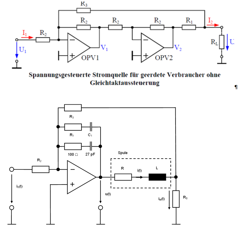

für eine Projektarbeit soll ich eine Kugel zum schweben bringen.
Dazu benötige ich eine Stromquelle, die den Strom rasch in die Spule
einprägt.
Nun sehe ich in der Literatur mehrere Möglichkeiten, zwei jedoch sehr
häufig (siehe Bild).
Meine Frage:
Was ist der Unterschied zwischen den beiden bzw. welche ist besser, hat
da jmd. erfahrungen ?
Die Untere ist eig. ein invertierender OPV mit einem PI-Regler und die
obere Schaltung ist eine spannungsgesteuerte Stromquelle.
Wo sind die Vor- und Nachteile dieser Schaltung ?

von Michael B. (laberkopp)
Beide nützen dir gar nichts.
Du brauchst mehr Strom (LM675) und einen PD-Regler. Der I-Anteil ist
überflüssig.
Wenn man nicht zu viel Strom haben will, sondern nahe 0A, dann sollte
man die Kugel mit einem Permanentmagneten vorspannen, so daß die
mittlere Flughöhe ohne Strom erfolgt. Korrigiert wird dann mit kleinen
positiven und negativen Auslenkungen. Der LM675 sollte also mit
positiver und negativer Spannung versorgt werden und den Elektromagneten
nach Masse

Also die Ströme bewegen sich so zwischen 1 - 5 Ampere, der Widerstand
der Spule ist 2 Ohm, die Ind. 6 mH, was einer Zeitkonstante von 3ms
entspricht. D.h. nach 15 ms hat der Strom seinen Endwert erreicht.
Hmm, die Versorgungsspannung berechne ich doch wie folgt:
U_supply= L * di/dt , d.h. wenn ich sage, (beispielhaft) ich möchte
1A/ms und das bei einer Induktivität von 6mH, dann bräuchte ich doch
eine Spannung von 6kV, ist das richtig ? Oder rechnet man das anders ?
Was für mich ideal wäre, wenn der Strom seinen Endwert nach 3ms erreicht
statt nach 15 ms.

von John D. (Gast)
Stefan schrieb:
> Meine Ausgangsfrage war ja: Wie präge ich den Strom schnellstmöglich ein
Das hast du doch selbst schon erkannt. Mit einer hohen Spannung - und
nicht vergessen: durchaus auch mit negativen Spannungen!
von Udo S. (urschmitt)
Mit möglichst hoher Spannung.
Die Induktivität ist fix. Es gilt: di/dt = U/L
Da du L nicht verändern kannst musst du eine möglichst hohe Spannung
haben um den Strom schnell ändern zu können.
Die Frage ist wie schnell musst du den Strom wirklich ändern.

von Helmut S. (helmuts)
Nimm die untere Schaltung, wenn du den Freiheitsgrad hast daß die Last
nicht direkt an Masse sein muß.
Da das bei dir der Fall ist nimmst du die untere Schaltung.
Beachte, dass du mindestens 5W Leistung im Opamp verheizen wirst.
Deshalb musst du einen entsprechend großen Kühlkörper verwenden.

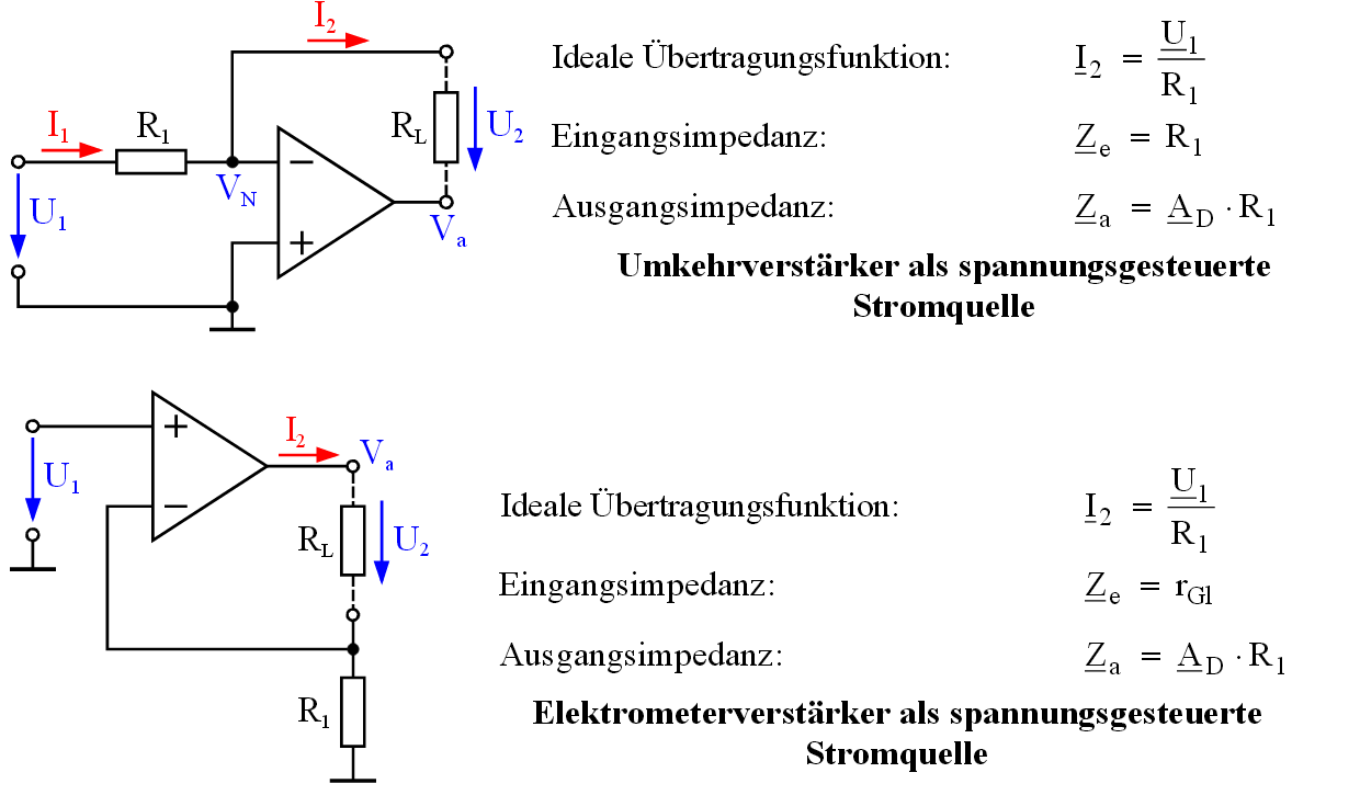

von Stefan (Gast)
Was mich auch noch itneressiert:
Bei der ersten Schaltung steht was von Gleichtaktaussteuerung, was ist
denn damit gemeint ?
von Stefan (Gast)
Also was die Gleichtaktaussteuerung ist, weiß ich, nur welchen pos. oder
neg. Einfluss hat das ?
In diesem Bild sieht man aus einem Skript zwei weitere Möglichkeiten, wo
sind da die Vor- oder Nachteile ?
Gut, die Last ist nicht geerdet. Aber was würde dagegen sprechen, wenn
ich Variante zwei Aufbauen würde ?
Eine Frage dbzgl: Wie groß wählt man dann den Eingangswiderstand R1 ?
Kann ich den 1 Ohm Wählen ?
Hat den Vorteil,dass wenn dann ue=1 ist, ist ia=1 A.
Was würde dagegen sprechen, wenn ich Variante 2 von diesem Bild, also
den OPV mit RL und R1 realisiere?

von Stefan (Gast)
Hallo Leute,
nun lese ich bei Tietzte und Schenk, dass die beiden angegeben
Schaltungen (nicht in der Ausgangsfrage sondern vom  Autor: Stefan
(Gast)
Datum: 09.04.2015 12:38 Bild x ) folgendes steht:
Diese zwei Schaltungen besitzen einen großen schaltungstechnischen
Nachteil:
Der Verbraucher RL darf nicht einseitig an ein festes Potential
angeschlossen werden, da sonst entweder der Verstärkerausgang oder der
N-Eingang kurzgeschlossen wird.
Was heißt denn hier genau ein festes Potential ? Und trifft das auf
meine Idee zu, wenn ich als Last die Spule nehme ??

von MaWin (Gast)
Bei der ersten ist der Strommesswiderstand vor der Spule und wird per
Differenzverstärker abgegriffen um mit der Eingangsspannung verglichen
werden zu können,
bei der anderen ist der Strommesswiderstand nach der Spule und lässt
sich einfacher auswerten.
Da es keine Notwendigkeit gibt, zumindest keine uns bekannte, denn du
schreibst NATÜRLICH nichts über sonstige Rahmenbedingungen deines
Problems, dass die Spule an Masse muss, ist die zweite Schaltung
einfacher. Zudem sind in ihr Kompensationsnetzwerke aufgeführt, mit
denen man die Regeleigenschaften verbessern kann. Aber auch dabei muss
man natürlich mit realen Werten und Realen Bauteilen optimieren, die
NATÜRLICH ebenfalls nicht genannt wurden.
Wie schon erwähnt taugen beide Schaltung nur wenn ein ausreichend
leistungsstarker OpAmp verwendet wird.
