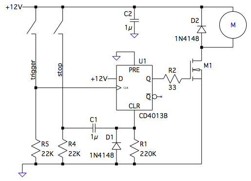

Ich habe zwei Schliesser (federrückgestellte Druckschalter) mit denen
ich ein Mosfet ansteuern will.
Das Mosfetmodul hat zwei Steuerkabel als Eingang, sobald Spannung
anliegt schaltet das Modul. (Ich denke das ist den meisten hier klar,
wollte es einfach möglichst genau beschreiben)
Ich möchte einen der beiden Schalter drücken können und das Signal soll
so lange weitergeleitet werden bis der andere Schalter gedrückt wird.

von Samuel C. (dragonsam)
Schalter oder Taster?
RS-Flipflop ist das Stichwort.

Evtl hilft es, wenn ich die Anwendung erkläre.
Ich habe ein Getriebe welches von einem Bürstenmotor angetrieben wird.
Der Motor wird via Mosfet geschalten.
Taster 1 startet den Motor, dies ist ein Knopf ausserhalb des Getriebes.
AM letzten Zahnrad des Getriebes hat es eine Nocke welche Taster 2
betätigen kann.
Ich möchte also Taster 1 Drücken (egal ob kurz oder 2 Stunden lang) und
das Getriebe soll nur eine Umdrehung (also bis zur Nocke) machen.

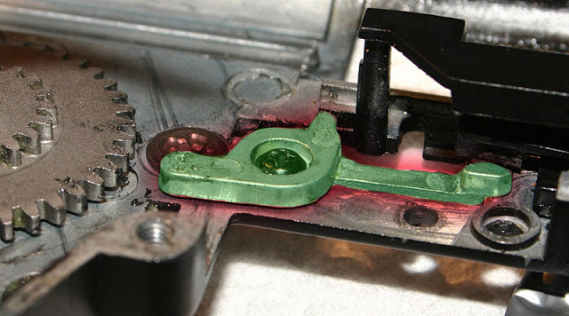

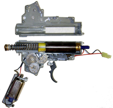

Das ganze ist für eine Airsoft Getriebebox. Da dreht ein Elektromotor
ein Getriebe und spannt dann so eine Feder. Wichtig ist, dass nach einer
Umdrehung des obersten Zahnrades der Strom zum Motor abgestellt wird,
egal ob der Abzug noch gedrückt ist, oder nicht.
Der Trigger wird von Hand betätigt.
COL ist ein Taster, der aktiviert wird, wenn das Zahnrad eine Umdrehung
gemacht hat (grünes Teil auf Bild)

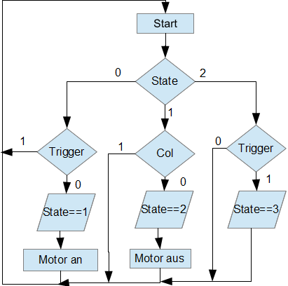

Der Trigger soll einen Ausgang auf 13 geben und zwar genau solange bis
COL aktiviert wird, unabhängig davon ob Trigger noch gedrückt ist oder
nicht.
Selector ist im moment sozusagen eine Sicherung, ist der aktiviert darf
nichts passieren.

von Jan H. (jan_m_h)
Ich hab einen Hinweis bezüglich deiner Sicherung, das Teil ist so
nämlich eher gefährlich als sicher. Wenn deine Sicherung drin ist macht
dein Programm keine Überprüfung der Eingänge mehr. Wenn du also die
Softair “sicherst“ während sich der Motor dreht, dann bleibt er nicht
stehen sondern läuft ewig weiter!
Und die Konstruktion mit ifs und anschließendem switch wirkt seltsam.
Darf der Motor erst wieder anlaufen, wenn man den Abzug loslässt und
erneut betätigt (Halbautomatik) oder ist das abschalten wegen der
Mechanik nötig?

von Joe F. (easylife)
Oh my... sehe diesen Thread viel zu spät.
Arduino für eine einfache Endabschaltung? Seriously?
Für alle Nachahmer, die angehängte Schaltung für 1 EUR hätte es auch
getan. Gleich der 2. Post in diesem Thread (Samuel C.) sagte doch schon,
wie es geht.
Ich kam dann nun auch mal dazu, das Flussdiagramm zu machen. Hoffe du
kommst damit klar. Umsetzung in Code überlass ich mal dir, kannst ja
nochmal fragen wenn es nicht klappt.
Hihi, das ist wieder ein gutes Beispiel dafür, je komplizierter desto
falscher.
a) warum ist ein Taster "1" wenn er nicht gedrückt ist, und "0" wenn er
gedrückt ist?
Geschenkt.
b) "==" ist für mich ein Vergleich und keine Zuweisung.
Aber
c) was passiert, wenn "State" 3 wird?
Naja, gut, muss ja nur 1x funktionieren.
Ok, kein großer Fehler, mach aus "State==3" ein "State==0", dann
funktioniert es.
Der Witz ist doch: die ganze Logik basiert auf einer einfachen
Flankenerkennung.
Relevant ist die Flanke ungedrückt-gedrückt.
Wenn man die Flankenerkennung mal hat, heisst das einfach: Flanke an
Taster "Trigger" -> Motor an, Taster "Stop" -> Motor Aus.
Dann ist auch unerheblich, ob der Motor läuft oder nicht.
Und genau dies macht die Flipflop Logik, wobei für die Erzeugung einer
Flanke bei "Stop" noch der Kondensator notwendig ist, da CLR sonst die
Uuups, Tippfehler, sollte natürlich 0 werden statt 3!
== ist müll, da hast du Recht. Muss ein einfaches = sein.

Ein Problem gibt's allerdings mit deinem Flußdiagramm (Statemachine)
noch.
Die Nocke wird nicht unmittelbar nach Trigger den "Col" Taster
freigeben.
Also wird State 2 sehr schnell wieder verlassen...

> später noch so was wie ein Schusszähler, Kadenzmesser etc.
Na bitte!
Lustiges Forum: Oft will jemand was ganz einfaches und alle sind sich
einig: Nimm einen µC, damit kannst Du zusätzlich noch dies oder das
umsetzen. Hier ist es anders rum: Die angehängte Schaltung für 1 EUR
hätte es auch getan.^^
> freigeben.
Da hast du recht. Entweder man stoppt den Motor auf fallende Flanke von
col oder reagiert nur auf steigende Flanke an col.
Interessant wäre, wie weit der Motor nach dem abschalten nachdreht,
vielleicht ist das dann gar kein Problem.
Sonst:
State 0: auf trigger warten, motor an
State 1: auf col freigeben warten
State 2: auf col warten, motor aus
State 3: auf trigger freigeben warten, zurück zu 0
Müsste so besser funktionieren und sollte auch keine Probleme mit
prellern haben.
Wann fällt bei dem Getriebe den eigentlich der Schuss? Optimal
anwenderfreundlich wäre direkt nach col, langlebig direkt davor (Feder
nach Schuss entspannt)
von Filip B. (airsoftspieler)
Jan H. besten Dank, ich glaube ich verstehe das Grundprinzip deines
Diagramms und werde es am Wochenende versuchen zu implementieren.
Die Frage ob Arduino oder nicht hat sich für mich schnell gar nicht

Der Schuss fällt direkt vor COL (ist übrigens eine Abkürzung für Cut Of
Lever) Somit ist die Feder dann immer Entspannt.
Der Motor wird "aktiv" gebremst (mit sich selber kurzgeschlossen, ist
genaugenommen nicht aktiv, in der Airsoftszene hat sich dieser Begriff
jedoch etabliert)
Somit hält der recht schnell, sollte jedoch immer noch über den Punkt
drehen wo COL wieder freigegeben wird.
Es ist immerhin ein 200W Motor mit 45'000 U/min
