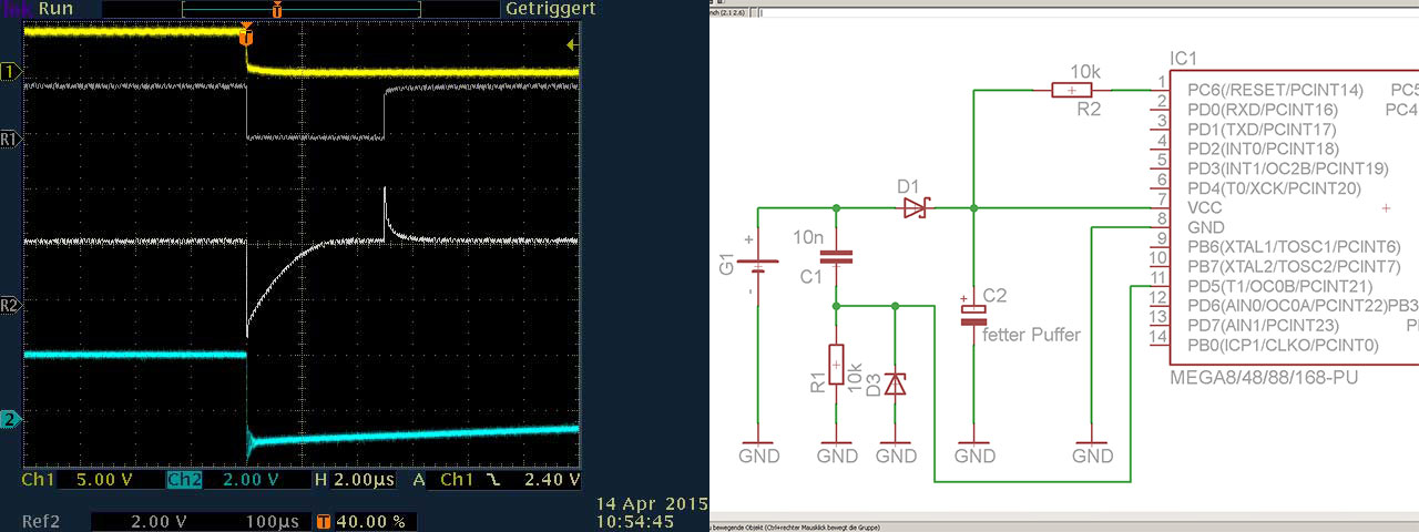

von Stefan (Gast)
Also, der AVR hängt an einem LDO. Dadurch ist VCC < VABT. Da AVCC
maximal VCC + 0,3V sein soll, wird das nichts das ich AVCC direkt an die
Batterie hänge. Oder habe ich die Diskussion mit AVCC jetzt falsch
verstanden?
Die Referenz zu messen und festzustellen, dass der LDO nicht mehr 3,3V
liefert ist eine Möglichkeit um zu erkennen, dass die Batterie langsam
schwächelt, ich würde aber gerne durchgehen wissen welche Spannung die
Batterie hat und nicht erst wenn sie langsam gegen Ende geht.
Ich habe schon öfter von Spannungsteiler in MOhme bereich mit
nachgeschaltetem Pufferkondensator gehört.
Grob über den Daumen gepeilt würde ich mit zwei 470k als Spannungsteiler
und einer 100nF Diode nach einer Millisekunde den PCINT durch

Nimm einen dynamischen Spannungsteiler. Das Bild zeigt die Schaltung mit
einer 2,7V Zenerdiode. Die Spannung am Messpin ist damit um 2,7V kleiner
als die Batteriespannung, sofern an PX.Y Low ansteht. Wird PX.Y auf High
geschaltet, fließt kein Strom mehr, da die Flußspannung der Diode nicht
erreicht wird. Nachteilig ist die Temperaturdrift der Diode, aber sie
ist so gering (Siehe Datenblatt), daß sie bei der Messung einer
Versorgungsspannung keine Rolle spielt.
Ist keine geeignete Zenerdiode verfügbar, geht es auch mit drei, in
Serie geschalteten Silizium Dioden (z.B: 1N4148), daran fallen ca 2V ab.
Die drei Dioden haben allerdings drei Temperaturdriften, welche sich
addieren (3 x 2mV/°C).
Und falls Geld keine Rolle spielt (da ohnehin keines vorhanden), kannst
du auch ein 2,5V Referenzelement einsetzen. Dann gibt es kaum
Temperaturdrift.
Je nach benötigter Genauigkeit, kannst du dir eine Möglichkeit
aussuchen. Gemeinsam ist allen Lösungen, Strom fließt nur, wenn der
Spannungsteiler eingeschaltet wird.
Viel Erfolg. Tom
von Bernd K. (prof7bit)
Stefan schrieb:
> Batterieentnahmeerkennung
Könntest Du nicht sowas machen:
VBat------------------------------------------
           |     |\  |     |----Vcc
           |    _______    |
           |---|_______|---|
           |    R sehr gross
           |                     ___
           |-------------------> INT
      _____|_____
22
23
24
25
       /______\
26
27
         __|__
28
         GND
Bei schnellem Einbruch von Vbat gibts (vielleicht) einen Low-Impuls an
INT. Vielleicht funktioniert das oder was ähnliches in der Art?

Die Schaltung über eine Zener ist sinnlos, da durch Leckströme die
Spannung auch wieder auf VBAT ansteigen wird, wenn die Unterseite des
Spannungsteilers abgeschaltet wird. Und auf ein Kampf zwischen den
Leckströmen der Zener und den der Dioden der Pins habe ich keine Lust...
Im Moment scheint es wirklich auf den hochohmigen Teiler und ein
Kondensator dazu hinaus zu laufen. Es ist die sicherste Methode, die
zusätzlich alles an einem Pin abwickelt.
Ich habe vorhin ein bisschen experimentiert (2x 470k, 100nF) und die
Messergebnisse sind wirklich hervorragend, auch bei mehreren aufeinander
folgenden Messungen. Es gibt zwar einen absoluten Fehler, aber der
bleibt immer gleich, insofern schreibe ich den der internen Referenz zu.
Ob und in wie weit der Puffer reicht um noch in den EEPROM zu schreiben
nach dem ein PCINT erkannt wurde muss ich noch schauen. Sollte aber
jemand während der Phase des maximalen Strombedarfs eine Batterie
entnehmen, bricht es mir halt das Genick, aber einen Tod muss man ja
sterben.

 |                                     | |R1
 |    D1         |           |          |
 o---->|----o----|VCC     ADC|----o-----o
---      C1---   |           | C2---   .-.
 -         ---   |           |   ---   | |R2
 |          |    |    AVR    |    |    '-'
 |          |    |           |    '--o--'
 o----------o----|GND        |      GND
GND
Das ist die gedachte Schaltung. D1 soll hier der Einfachheit halber eine
Diode als auch den LDO darstellen.
R1/R2 sind ein Spannungsteiler mit in Summe ~1MOhm was den Ruhestrom auf
erträgliche ~4,5uA bringt und die Spannung nicht über VCC steigen lässt.
Dadurch wird die Impedanz an dem Pin jedoch so hoch, dass er als Antenne
dient. C2 filtert dies.
Zusätzlich sollte die Impedanz für eine AD Wandlung laut Datenblatt
nicht über 10kOhm liegen, was hier deutlich überschritten wird. C2
spielt also gleichzeitig Spannungspuffer für die Spannung über R2
(@Joachim B. du hast recht es geht hier um einen Filter, aber eben
primär auch um einen Puffer*).
Das ganze geht nach meinen Versuchen gestern sehr gut.
Nund zur zweiten Funktion.
Wird die Batterie entnommen versorgt C1 den AVR für eine gewisse Zeit
weiter. Die Spannung über R1/R2 bricht zwar sofort ein, nicht jedoch
über R2. R2 entlädt C2 "langsam". Da der AVR im Schlafmodus ist und der
ADC als Eingang mit PCINT geschaltet ist, wird aber ungefähr 0,2VCC ein
Interrupt ausgelöst. 0,2VCC sind PI mal Daumen nach 2 tao
(http://de.wikipedia.org/wiki/Zeitkonstante) erreicht. Innerhalb dieser
Zeit darf die Spannung in C1 nicht so weit abgefallen sein, dass ein
sicheres Schreiben in den EEPROM nicht mehr möglich ist.
Daher ist jetzt ein Kompromiss zwischen der Entladezeit von C2
(möglichst kurz -> kleiner C) und der Pufferfunktion von C2 (möglichst
gut -> großer C) in Abhängigkeit von C1 zu machen.
Bei weiteren Fragen gerne schreiben.
PS: Ich habe einen festen Batterihalter, daher geht das einlöten von
Dioden nur schwer, zusätzlich wären die knapp 2V bei zwei leeren Zellen
auch ziemlich knapp. Und die Überwachung nur einer Zelle ist damit auch
nicht möglich.

von Lurchi (Gast)
Das Problem mit der langsamen Reaktion kann man umgehen, wenn man auch
parallel zu R1 noch einen Kondensator hat. Da mit kann man den Teiler
Frequenzunabhängig machen, oder wenn man will auch schnelle Änderungen
noch betonen.
Zur Detektion im Schlafmodus sollte man allerdings nicht den PCInt
nutzen. Der digitale Eingang ist nicht besonders genau, und braucht an
der Grenze recht viel Strom (wollte immer schon mal nachmessen wie
viel). Besser ist es da den analogen Komparator zu nutzen. Den kann man
auch auf jeden ADC Pin umlenken - als Vergleich dient dann die interne
Ref. - die allerdings auch etwas Strom braucht.
Ob das mit der Detektion dann auch gut funktioniert, hängt davon ab wie
schnell die Spannung vor dem LDO einbricht. Vor dem LDO braucht man in
der Regel auch einen Kondensator von 100nF - 10 µF. Je nach LDO kann da
ggf. auch noch ein Leckstrom zurückfließen, so dass die Spannung ggf.
gar nicht so schnell zusammenbricht.
Als Notlösung ggf. ein (ggf. Reed) Kontakt am Deckel des Batteriefachs.
Da hat man dann reichlich Zeit, noch bevor die Akkus überhaupt raus
sind.
C2 muss nur ausreichend puffern um vom Sample&Hold-Kondensator im ADC
bei Beginn der Messung nicht übergebührlich belastet zu werden.
Ansonsten ist der ADC-Eingang extrem(!) hochohmig, es ist nur der
Sample&Hold der geladen werden will. Eventuell (ungetestet) wird selbst
das kein Problem mehr wenn Du nicht zwischen den Messungen den ADC-Muxer
immer wieder woanders hin schaltest. Probier mal den C2 kleiner zu
machen und schau wie die Messungen werden (Rauschen, etc).
> auch
> noch betonen.
Bingo!
Schalte den C2 nicht nach GND sondern nach VBat!
von Bitflüsterer (Gast)
Ich hatte immer noch einen Satz aus dem ersten Posting im Kopf, das die
Low-Side geschaltet wird. Daher meinte ich natürlich, dass der

von Joachim B. (jar)
Stefan schrieb:
> @Joachim B.
> Könntest du folgendes mal in ein Schaltbild fassen?
OK hab ich wegen Pause und sogar mit Oszi Bild
links, Aufnahme vom C R - Glied (gespeist vom Generator)
oberste 2 Linien Channel 1 Spannung bricht weg
gelb gedehnt auf µs, weiss gemerkt ms
unterste Linien, Channe 2 Triggerimpuls für PCINT
türkis gedehnt auf µs, weiss gemerkt ms
wenn die Überhöhung stört kann sie mit Z-Diode D3 abgeschnitten werden
oder mit einer weiteren Diode nach C2 abgeleitet werden, aber die
Energie eines 10nF hier dürfte keinen AVR killen.
man sieht aber schön wie das Differenzierglied den negativen Impuls
transportiert und der ist im µs Bereich so lang das der AVR aufwachen
sollte, die ms zum Puffern der VCC obliegt dir ja.
von Stefan (Gast)
Keine Spannungsmessung, und an einem Generator der aktiv low treibt mag
das gehen, eine entnommene Batterie ist jedoch HiZ.
> treibt mag
probiere es aus......
