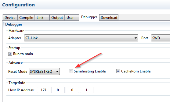

von Timmo H. (masterfx)
Semihosting in den Debugger-Einstellungen an?

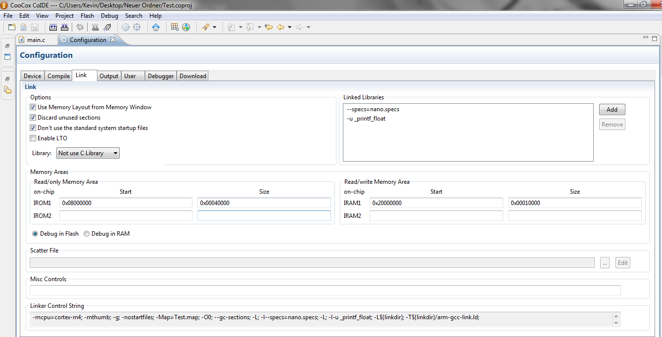

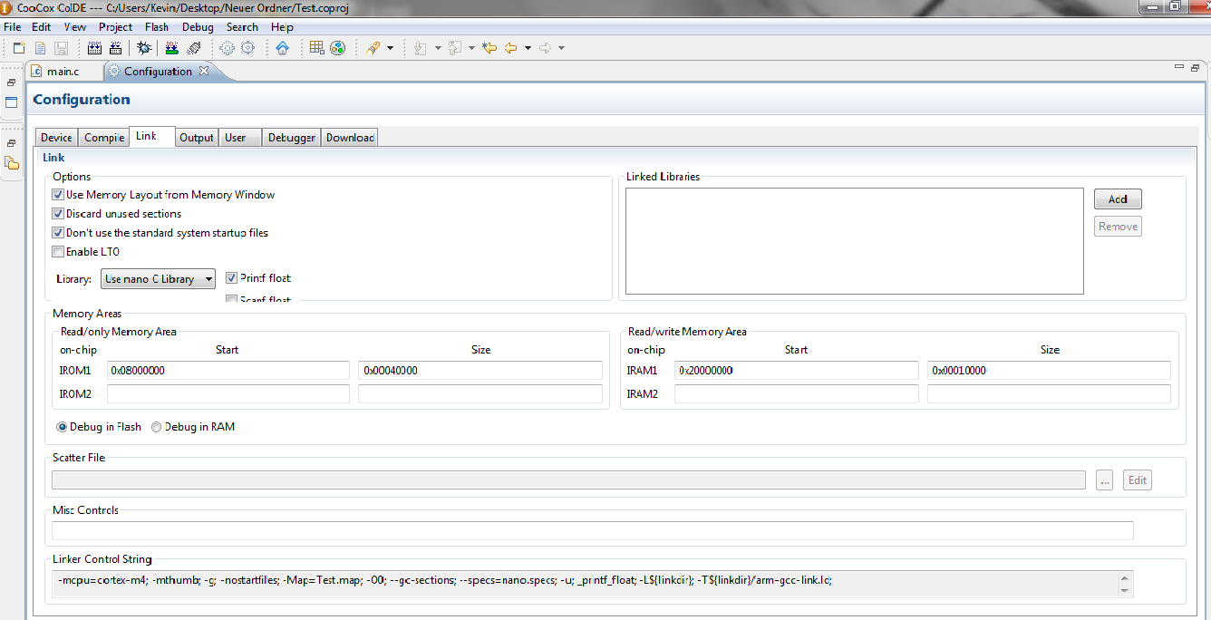

Danke für deine Antwort, aber ich habe nur die Nano C Library eingefügt
und Printf Float ausgewählt.
Wenn ich -u _printf_float und --specs=nano.specs adde
kommt am Anfang immer ein -| dazu und ich bekomme einen Fehler, dass es
nicht erkannt wird.
Dann hat das Dingens eine sehr eigenartige Konfigurationssyntax.
Bekommst du denn irgendwo die generierte Kommandozeile heraus und
kannst diese hier posten?  Am besten in Textform, in [ pre ] ... [ /pre
] geklammert (ohne die Leerzeichen).

-mcpu=cortex-m4; -mthumb; -g; -nostartfiles; -Map=Test.map; -O0; --gc-sections; -L; -l--specs=nano.specs; -L; -l-u _printf_float; -L${linkdir}; -T${linkdir}/arm-gcc-link.ld;
Kevin Mayrhofer schrieb:
> Diese hier?
Nein, das ist ja offenbar nur das, was du in der IDE dort einstellst.
Irgendwie baut die IDE dann einen Aufruf für Compiler bzw. Linker
draus, wenn sie diese starten will.  Den hätte ich gern.  Steht
vermutlich in irgendeinem Log-Fenster.

von Michael F. (startrekmichi)
Die "Linked Libraries" sind nur eine kleine Hilfe, um die
Übersichtlichkeit zu steigern und das "-l" nicht eintippen zu müssen.
Unter "Misc Controls" kannst du beliebige eigene Kommandos eintippen,
die werden dann einfach hinten an die autogenerierten Teile angehängt.
D.h. mach das "-u _printf_float" einfach mal dort rein.
PS: das unter "Linker Control String" sollte schon die komplette
Argumentenliste sein, ansonsten müsste es auch beim Kompilieren in's Log
geschrieben werden.
von Kevin M. (1kevin_m1)
Ok hatt funktioniert. Aber float Zahlen kann ich immer noch nicht
ausgeben. Wie und wo kann ich denn STACK-Pointer ändern?

Hast du denn mal die Kommandozeile gefunden, die nun tatsächlich
aufgerufen wird?
