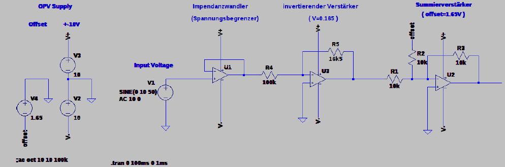

Wir sind eine kleine Gruppe von Hobbyelektroniker und möchten uns gerne
mit Hilfe eines BeagleBoneBlacks ein Spannungsmesssystem bauen.
Der ADC des BeagleBoneBlack hat einen Eingangsspannungsbreich von 0-1,8
Volt. Dieser muss auf unseren gewünschten Spannungsbereich von +-10 Volt
angepasst werden. Dazu brauchen wir eine "Eingangsschaltung"  die das
Signal dämpft und mit einem Offset auf den entsprechenden Bereich
anpasst.
Unsere Überlegung bzgl. der Eingangsschaltung befindet sich im Anhang.
Es wäre sehr nett, wenn uns eventuell einer Tipps oder Lösungsvorschläge
dazu geben könnte. Bzw. wie ein Layout für eine Platine aussieht, die
wir dann selber löten könnten.

Koennte schon so funktionieren; ihr braucht halt noch 2-3 externe
Spannungen, etc. Was auch zum Risiko werden kann: Der Ausgang vom OpAmp
scheint mir dann direkt am ADC Eingang zu haengen, was passiert, wenn
der OpAmp aus irgendeinem Grund mal "Vollgas" gibt?

Spontan ist mir eine Simpel-loesung aus 3 Widerstaenden eingefallen:
Jeweils vom Eingangspin des ADCs ein Widerstand mit:
*22k nach Masse
*18k nach +1.8V
*100k zum (+/-10V tauglichen) Eingang.

Da gibts auch Empfehlungen von OpAmps. Fuer "in echt" wuerd' ich aber
noch am Eingang einen Ueberspannungsschutz empfehlen und wiegesagt am
Ausgang auch noch, nicht dass der ADC (und damit wahrscheinlich noch
mehr) stirbt, weil er mal mehr als 1.8V abkriegt.
(Ich persoenlich wuerd' das ohne OpAmp machen; wenn ich gezwungen
wuerde, vielleicht irgendwelche 4fach OpAmps, wie den TL084.
Wahrscheinlich geht sogar auch der LM324, kommt halt auf die Frequenzen
der gemessenen Signale an.)

> Ein mit +-10V versorgter OPV kann nicht
> +-10V am Ausgang liefern, schon gar nicht der TL084.
> Wozu überhaupt 3 OPVs? Den Offset kann man auch am invertierenden
> Verstärker U3 drauflegen.
Natuerlich haut das so alles erstmal garnicht hin. Natuerlich geht's
auch ohne 3 OPVs - schrub ich auch schon. Ein steilflankiger Tiefpass
vor der AD-Wandlung koennte auch nicht schaden...(In dem Sinne loet' ich
gedanklich bei meinem Vorschlag noch 330pF parallel zum 22k nach Masse).
Aber zum ausprobieren und lernen, dass Simulation und Realitaet zwei
ziemlich unterschiedliche Dinge sein koennen, reichen imho Kaliber wie
der LM324 oder ein TL084; da brauchts keine ueberkanditelten,
hochgezuechteten Rail2Rail von BurrBrown a.k.a TI oder AnalogDevice oder
Maxim.
