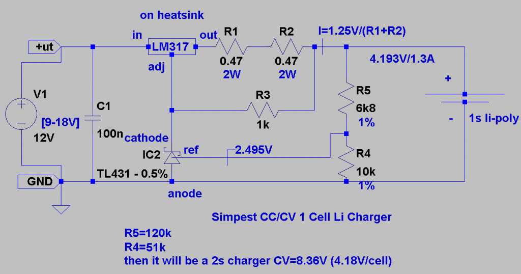

von Stefan A. (ripper121)
Und was ist damit, hier ist es mit Shunt Regulator
von Εrnst B. (ernst)
Nur weil der Schaltplan irgendwo zusätzlich einen Shunt-Regulator
eingebaut hat, wird das ganze nicht besser.
TL431(B) ist schon OK, nur der LM317 passt wieder nicht so ganz.
Klick hier, Seite 6, Figure 12.
von MaWin (Gast)
Die Schaltung ist genauer, balanciert aber ebensowenig wie deine erste
oder der LTC4121, funktioniert also nur für Li-Packs mit internem PCB
zur Einzelzellenüberwachung.
Die Schaltung verballert aber genau so viel Leistung wie deine erste,
und die LM317 Strombegrenzung bei 1.2A wird bei deinem 300mA Panel nie
ansprechen.
Der Akku hat internes IC.
Im anhang is das ganze ohne R3 (im vergl zum vorherigen schaltplan), was
macht der R3, kann man den einfach weg lassen?
Das Verhältnis R2/R3 stellt die Ausgangsspannung ein.
Der LM317 ist als KSQ, also als Strombegrenzung beschaltet.
=> Raus damit. Dein Solarmodul kann nicht mehr Strom liefern, als die
Akkus vertragen. Strombegrenzung macht also keinen Sinn.
Aber:
Der TL431 ist nicht Stark genug, um den gesamten Solarstrom zu
übernehmen, wenn der Akku voll ist. Also: mit einem Transistor
verstärken.
