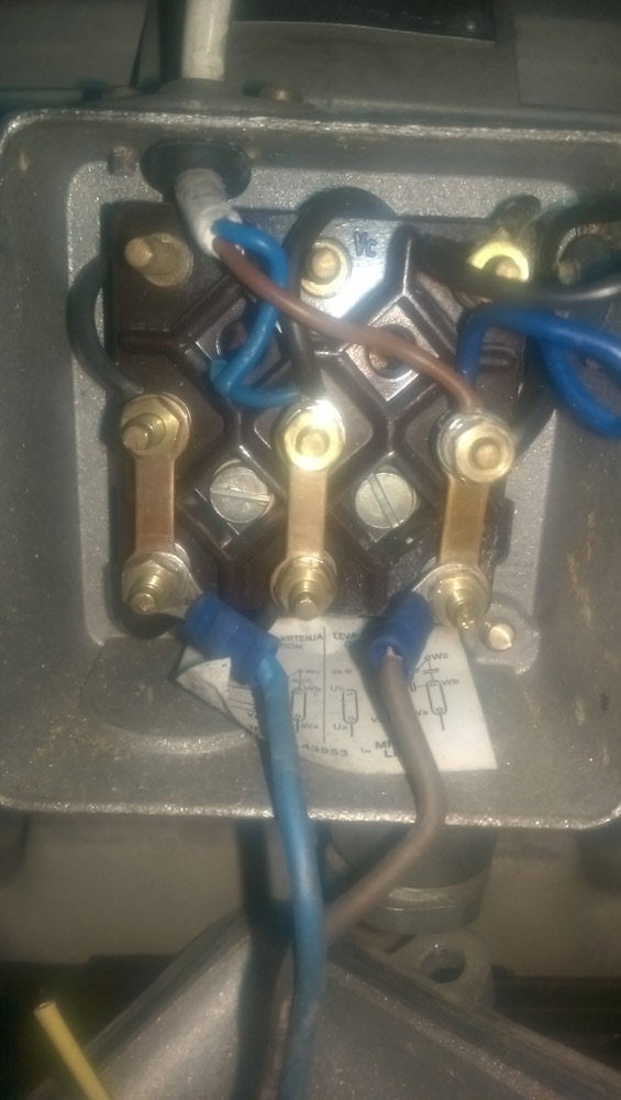

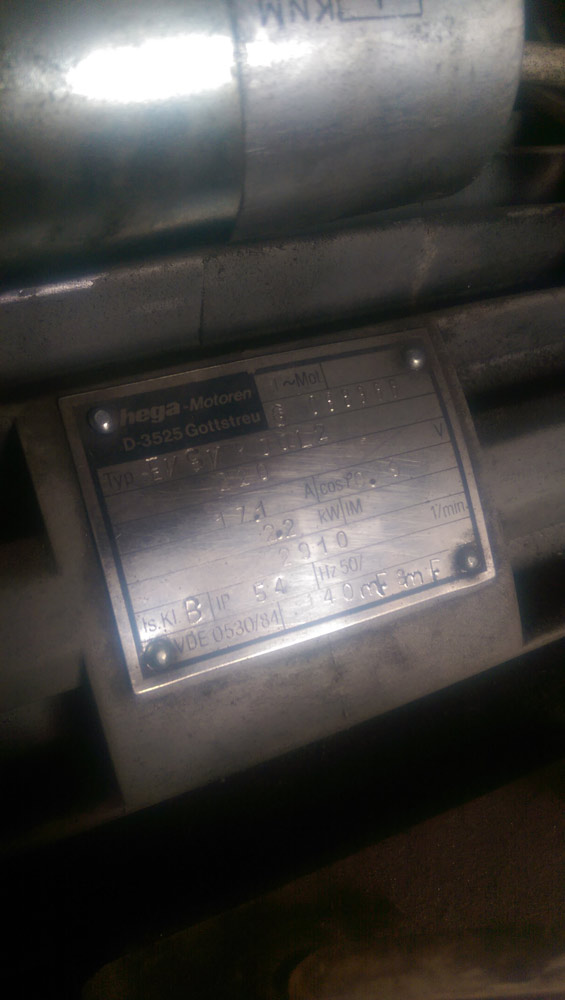

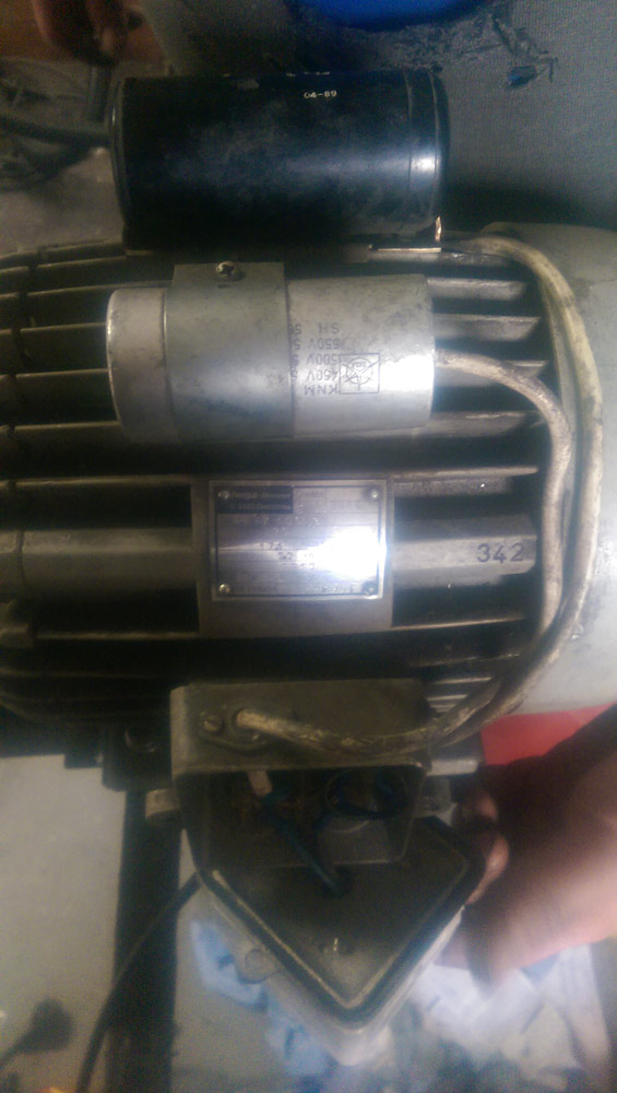

Hallo Forum-Gemeinde,
ich habe einen Wechselstrom-Motor mit 2,2Kw. Diesen möchte ich ganz
gerne in der Drehzahl steuern. Welche möglichkeiten habe ich?
Habe zur Zeit leider nur einen 230V FU, welcher darauß L1-L3 macht.
Diesen kann ich dafür laut Forum wohl auf keinen Fall verwenden.
Vielen Dank schonmal!
Michael

Leider gibt es recht viele verschiedene Typen von 'Wechselstrommotoren'.
Wenn dieser Motor mit einem Kondensator daherkommt, wird es ein
Kondensatormotor sein mit den bekannt schlechten Regelmöglichkeiten:
Beitrag "Welchen Frequenzumrichter verwenden für ML 712 - 2"
Beitrag "Kondensatormotor an Frequenzumrichter"
Zeige uns den Motor mal oder poste einen Link auf eine Beschreibung.
Gast #4096052
Mach mal alle brücken raus und mess ob du 3 wicklungen hast,
Steht ggf aber auch drauf UVW XYZ
Das sieht auf dem Foto verdächtig nach einer Steinmetzschaltung aus
Gast #4096060
Quatsch, das ist eindeutig ein Kondensatormotor mit Anlauf- und
Betriebskondensator. Schon das Typenschild sagt das eindeutig. Und ein
Blick auf Klemmbrett reicht zur Bestätigung. Und dann gibts ja sogar
einen Klemmplan auf dem der Fliehkraftschalter bestimmt eingezeichnet
ist.
Gast #4096084
Wenn du wirlich was in diesem Forum gelesen hättest, dann wüsstest du,
dasss die Entscheidung lautet:
Echer Drehstrommotor mit 120 Grad Phasenwinkel an FU mit 120 Grad
Phasenwinkel,
oder
Kondensatormotor mit 90 Grad Phasenwinkel ohne Kondensator an FU mit 90
Grad Phasenwinkel
Also Motor und FU passt schon, wenn es die zueinander passenden sind, zu
dem du NICHTS geschrieben hast. Man darf aber annehmen, daß du einen
Kondeensatormotor und einen 120 GradC echten Drehstrom FU hast was nicht
zueinander passt.
