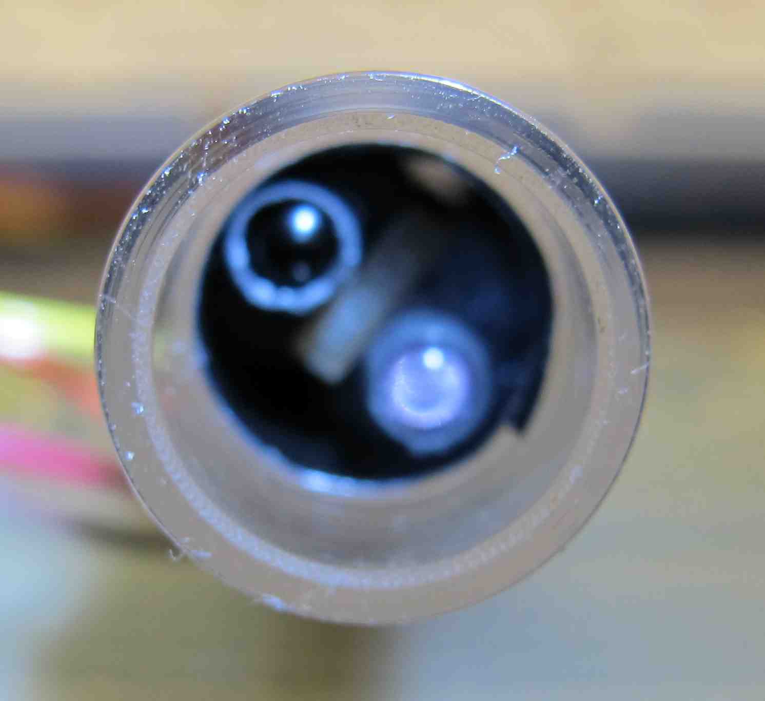

Der elektrische Teil besteht nur aus einer IR-LED und einem IR
empfindlichen Phototransistor. Das Messprinzip beruht sich auf die

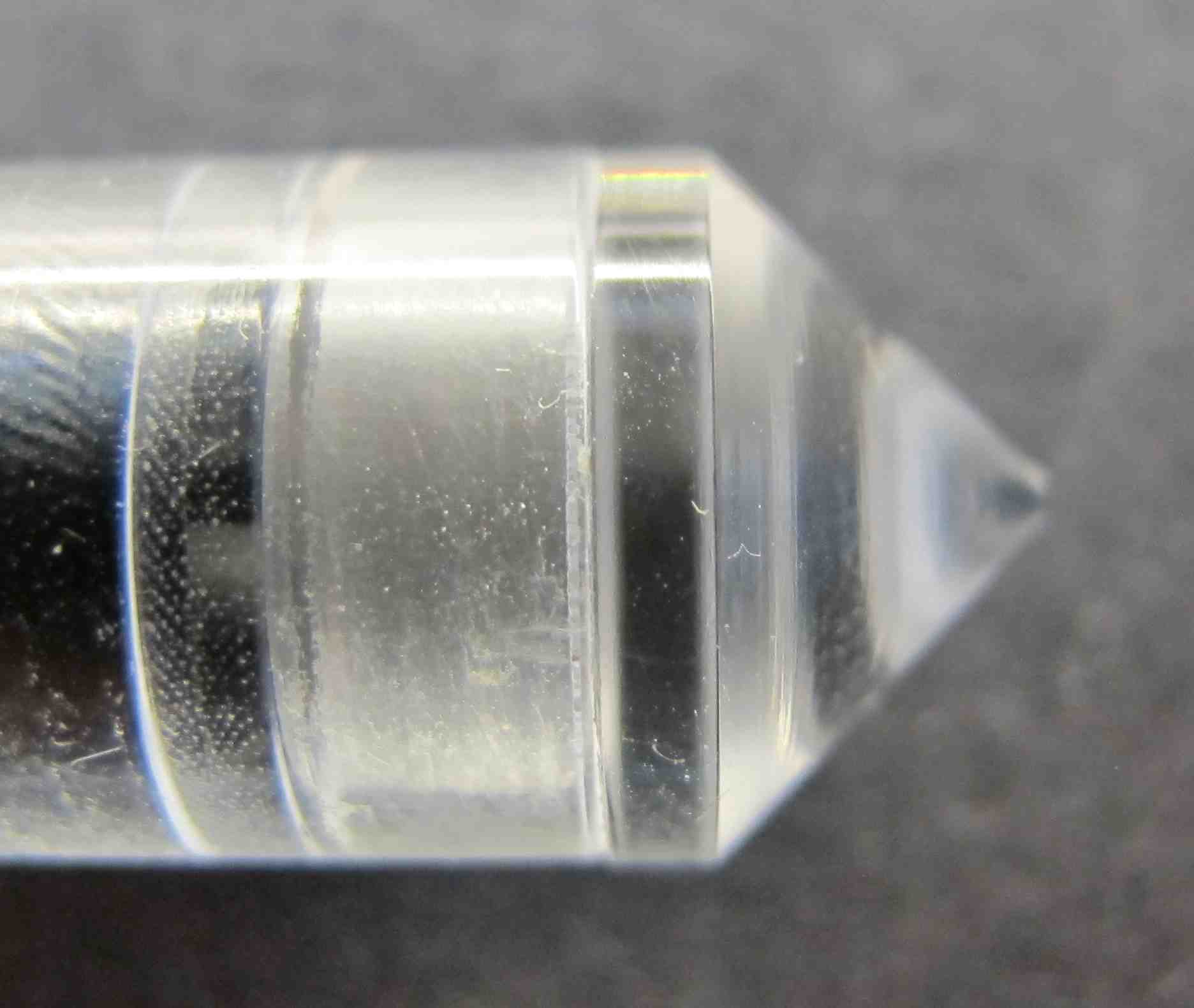

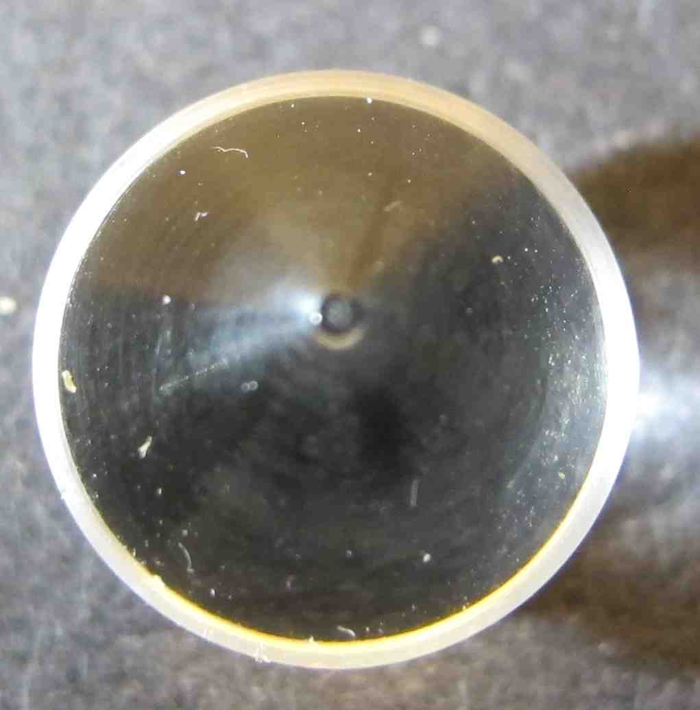

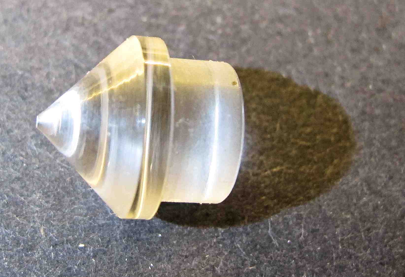

Als optisches Medium dient ein 12.7mm gegossen hergestellter
Plexiglasstab. (Gezogene Stäbe sollte man tunlichst vermeiden weil ssie
sich weniger gut verarbeiten lassen. Auch sollte man Alkohol von
Plexiglas wegen der Möglichkeit einer Risseentstehung fernhalten.) Das
ins Wasser getauchte Ende wurde genau auf 45 Grad fürs Prisma abgedreht
und leicht poliert. Die andere Seite wurde flach abgedreht, poliert und
ist ca. 10mm hoch. Dieser Stöpsel wird vom LED abgeleuchtet und
gegenüber sitzt der IR-Phototransistor. Das Ganze ist vollkommen
wasserdicht in einer engpassenden Röhre eingebaut welche zum Schluß mit
Plexiglas Solvent permanent zusammengefügt wird um das Ende vollkommen
wasserdicht zu machen.

von Gerhard O. (gerhard_)
Hier ein paar Bilder vom Versuchsaufbau.
mfg,
Gerhard

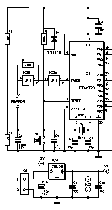

Der Anhang sind die Schaltbilder der Testaufbauten.
V1 ist für einen kleinen Knopfsensor
V3 ist für einen stabförmigen Sensor
mfg,
Gerhard
von Gerd E. (robberknight)
brauchst Du bei V3 wirklich die 6-32V am PNP-Out? Oder würden es auch 5V
tun? Wenn ja, dann könntest Du einen 74LVC2G14 verwenden und Dir damit
Q2 und Q4 einsparen. Ansonsten nur den Q2.
Mich würde eine Variante mit modulierter LED reizen die dennoch kompakt
gebaut ist. Auf dem Markt für IR-Fernbedienungsempfänger gibt es doch
einige ICs die die Empfängerdiode + Demodulationsschaltung in einem
Bauteil integriert haben. Die allseits bekannten TSICs sind allerdings
doch recht groß für diese Applikation. Kennt da jemand vielleicht
kleinere?
Gerd E. schrieb:
Nein. Nicht wirklich. Ich wollte nur Industriekompatibel bleiben. Mein
ursprünglicher Testaufbau lief ja mit 5V. Den 2G14 muß ich mir erst
ansehen. Bezüglich der Ausgangswahl bestückt man einfach nur den
gewünschten Ausgang.
> kleinere?
Deinen Vorschlag für ein IR-Fernbedienungsempfängermodul finde ich gut.
Das 32khz Sendesignal ist ja leicht herstellbar. Ein 32khz Hc14
Kipposzillator im SOT-23 Gehäuse könnte die Sache vieleicht machen. Auch
ein Mikrocontroller im SOT-23 Gehäuse könnte sich dafür missbrauchen
lassen. Kleine Frequenzabweichungen vom Sollwert dürften bestimmt.
tolerierbar sein. Die IR-Module sind ja sehr leicht zu kriegen. Ich
arbeitete vor vielen Jahr schon damit und sollte noch einige auf Lager
haben. Müsste mal nachsehen ob ich sie noch finden kann:-)
Mir lieg es Anfangs nur daran das Prinzip praktisch nachvollziehen.
Optisch gesehen gibt es keine Probleme. Das Prisma ist ja leicht
herstellbar. Die Reflexion ist ja nahezu 100%. Das Empfangsverhältmis
ist wie schon gesagt besser als 15:1.
Mfg,
Gerhard

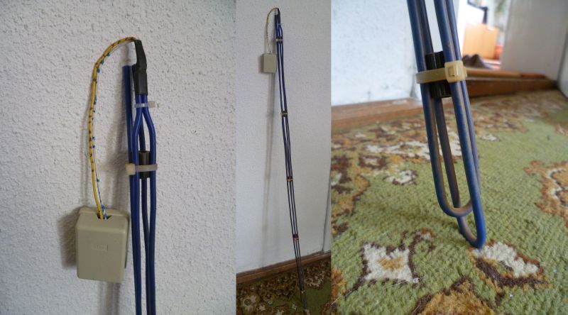

Ich glaube das waren fertige 4mm2 TT-Drähte, isoliert. Umgebogen und
wieder nach oben geführt bis zum Wasser raus. Siehe Bild. Die Schaltung
war wie im Bild, aber ein PIC.

> Ich baute mir um 2005 herum einen kapazitiven Sensor auf Basis des SPI
> QT300 (Quantum Research/Atmel) (den es leider nicht mehr gibt) und einen
> AVR MC. Der Sensor ist koaxial ausgeführt (Außenleiter ist rostfreier
> 316 Stahl, 20mm DM. und ein 3mm Teflon umschlungenen Innenleiter). Im
> Wasser kann ich auf mm genau messen. (Ich habe damals ein paar Bilder
> und Hinweise ins Forum Kunstwerke Thread gestellt).
Falls jemand diesen Post sucht:
Beitrag "Re: Zeigt her Eure Kunstwerke !"
> Technisch gesehen war es ein Erfolg. Inwieweit
> Verschmutzung das Messergebnis beeinflussen würde kann ich nicht
> beurteilen. Ich testete es ein paar Monate im Keller und hatte keine
> Probleme.
Das klingt ja schon mal ziemlich vielversprechend. Oben wurde ja von
Drift bei kapazitativen Lösungen gesprochen. Ich könnte mir vorstellen
daß das auch deutlich vom Aufbau des Sensorelements abhängt.
Warum hast Du diese Koax-Lösung, bei der das Wasser in das Sensorelement
reinläuft, gewählt und nicht 2 Leiter in PTFE-Schläuchen in definiertem
Abstand nebeneinandergeklebt? Ich könnte mir vorstellen daß letztere
Lösung leichter zu reinigen ist.
Nur ganz kurz weil wegen Arbeit:
Hauptsächlich aus mechanischen Gründen und dass der ganze Sensor eine
komplette Einheit bildet. Die koaxiale Bauform hat auch den Vorteil dass
die Umgebung nicht das Messergebnis beeinflussen kann. Obwohl in meinem
Fall nicht wichtig, ergibt sich wegen der kleinen Löcher auch ein
Tiefpassfiltereffekt so dass eventuell schwappendes Wasser sich nicht so
schnell auf den Pegel im Rohr auswirken kann. Ich weiß, es ist
Overkill...
Seitdem habe ich einen zweiten größeren Sensor ähnlicher Art mit einem
zusätzlichem einfachen Grenzwertmelder (Konduktiv) entwickelt um
unabhängig vom MC Alarm schlagen zu können.
Zum Reinigen lasse ich nur Wasser von oben durch die Entlüftungslöcher
laufen. Teflon nimmt ja nicht leicht Schmutz an.
