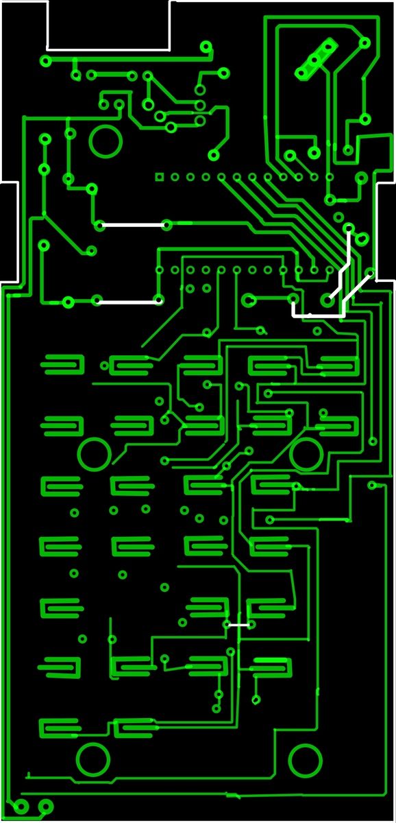

Iduja S. schrieb: > Ich habe ,Hatte das gleiche Problem .... > Ich habe zwar die Gerber Dateien alle Erstellt und hingesickt aber die > wollten dann mit einmal PCB Dateien die es wohl nur aus Eagle > herstellbar ist. 1. Welcher Hersteller ist das? 2. Wie heißen die Dateien? Ist die Benennung gemäß der Fertiger-Richtlinien? 3. Was denn für PCB-Dateien??? EAGLE hat .brd... Iduja S. schrieb: > am besten mit vergoldeten bedientasten Also Sonderwünsche... Willst du alles in ENIG, wobei das für Taster nichts bringt oder willst du partiell hardvergoldete Pads für die Taster? Hast du dafür einen eigenen richtig benannten Layer? Wie hoch ist denn der Aufpreis für das Hardgold? Meines Wissens nach ist das nämlich richtig teuer. Hallo iduja. Iduja S. schrieb: > Nun hat mir jemand erklärt das diese Gerber Dateien nicht immer so genau > hinhauen , Nein. Gerber ist DAS Austauschformat für Platinendaten überhaupt, und seine Verwendung minimiert Missverständnisse, die bei der Verwendung von programmspezifischen Boarddateien (wie die .brd Dateien von EAGLE) leicht passieren können. > weshalb der Anbieter in CHina dann wohl lieber PCB Dateien > haben möchte ,die ich mit Sprint Layout nicht erstellen kann. Einen verwendbaren Gerberexport kriegt aber meines Wissens sogar Sprint hin. ;O) Wenn das nicht klappt, hast Du vermutlich was falsch gemacht. Du solltest dazu allerdings wissen, was Gerber ist, und wie Du Sprint dazu bekommst. Zu ersterem kann ich Dir einen Link empfehlen: https://www.mikrocontroller.net/articles/Gerber-Tools Aber zu zweiterem kann ich Dir wenig sagen, da es ewig her ist, das ich mit Sprint Layout zu tun hatte. Aber mein erster Impuls dazu wäre, im Handbuch nachzuschlagen. Mit freundlichem Gruß: Bernd Wiebus alias dl1eic http://www.l02.de Hallo und danke für eure Antworten. Ich hatte mich ja bei der Erstellung der Gerber Dateien hier belesen. Wegen der Dateiendungungen GBS und GBT Das man die dann eben von Hand ändern muss. Hab ich auch gemacht Der anbieter heißt. pcbgogo Und mit den Tasten ging es darum das Die auf der Orginal FB auch vergoldet sind... was aber ehr zweit rangig ist. Die Durchkontaktirung ist viel wichtiger . Anbei mal ein Foto der Platine die mir als Vorlage dient,was aber nur eine Fernsehfernbedienungsplatine mit für mich falschen IC ist. Nun bleibt weiterhin die Nachfrage nach einem Hersteller der am besten das sprint LayOut verarbeiten kann.Und die Gerber Dateien kann ich ja auch erzeugen,nur die waren wohl nicht so zufrieden damit... Denn: Wie mir der Bekannte erzählte können die auf der Elektr.Reise nach Asien sich verändern und dann kann es passieren das Die Bohrlöcher Nachher nicht stimmen oder einige Leiterzüge fehlen oder??? Denn ich bin ja bestimmt nicht der einzige Deutsche der das nutzt? Ich muss dazu sagen das der jenige der dies für mich immer übernahm das aus Gesundheitlichen Gründen nicht mehr Machen kann.Weshalb ich mir jetzt selber helfen muss und BITTE auch mit eurer Hilfe... mfg. Iduja Hallo Iduja. > Nun bleibt weiterhin die Nachfrage nach einem Hersteller der am besten > das sprint LayOut verarbeiten kann.Und die Gerber Dateien kann ich ja > auch erzeugen,nur die waren wohl nicht so zufrieden damit... Dann versuch mal rauszukriegen, was denen genau falsch vorkam. Hast Du Dir Deine eigenen Gerber Daten mal mit einem Gerber Viewer angesehen? > Denn: > Wie mir der Bekannte erzählte können die auf der Elektr.Reise nach Asien > sich verändern und dann kann es passieren das Die Bohrlöcher Nachher > nicht stimmen oder einige Leiterzüge fehlen oder??? Das eher nicht. Weil bei der Übertragung von Dateien wird mit Prüfsummen und ähnlichen Tricks gearbeitet, um sicherzustellen, dass die Datei Fehlerfrei übertragen wird. Gerber ist als Dateiformat wesentlich einfacher aufgebaut als jede Board Datei eines Layoutprogrammes. Wenn etwas auf dem Übertragungsweg kaputt gehen würde, dann eher die Boarddateien. Was vieleicht sein kann, ist das die Firma, mit der Du zusammenarbeitest, damit nicht umgehen kann. Wir kennen deren Ausbildungs- und Geisteszustand nicht..... Aber im allgemeinen funktioniert das mit Gerber. > > Denn ich bin ja bestimmt nicht der einzige Deutsche der das nutzt? Alle, die ich persönlich kenne, verwenden Gerber. Ich auch. > Ich muss dazu sagen das der jenige der dies für mich immer übernahm das > aus Gesundheitlichen Gründen nicht mehr Machen kann.Weshalb ich mir > jetzt selber helfen muss und BITTE auch mit eurer Hilfe... Was jetzt? Gerberdaten erstellen oder nach einer Firma googeln, die Sprint Boards aktzeptiert? Mit freundlichem Gruß: Bernd Wiebus alias dl1eic http://www.l02.de
#5377145
Iduja S. schrieb: > Wie mir der Bekannte erzählte können die auf der Elektr.Reise nach Asien > sich verändern und dann kann es passieren das Die Bohrlöcher Nachher > nicht stimmen oder einige Leiterzüge fehlen oder??? Wie soll das denn gehen? Entweder die Datei ist ganz oder ganz kaputt... Wie Bernd schon sagte, einfacher als Gerberfiles wird es nicht und verloren geht es höchstens bei deinen Umwandlungen, was aber auf falsche Handhabung der CAM-Prozessoren zurückzuführen ist. Gerber kannst du sogar mit etwas Übung "lesen", sind doch nur Maschinenbefehle und Koordinaten. Bei Sprint ist es doch eigentlich ganz einfach: "Datei"->"Exportieren"->"Gerber-Format", dann alle benötigen Lagen aussuchen, Dateiendungen benennen, also "Kupfer oben" = platine.gtl, "Kupfer unten" = platine.gbl usw. und die dann ausgeben. Dann noch "Datei"->"Exportieren"->"Bohrdaten" alles auf Standard lassen, ausgeben, zusammenzippen und ab nach China. hallo Bernd Danke für deine antwort? ich hatte gehofft Das Du /Ihr miR eine Firma emphelen könnt die sollche doppelseitigen Platinen mit Durchkontaktierung und vieleiicht Vergoldeten Bedientasten preiswert Herstellen können. Mfg.iduja Hallo Iduja. Iduja S. schrieb: > Danke für deine antwort? Du soltest aber auch den anderen Danken. Die sagen ja irgendwie das gleiche. ;O) > ich hatte gehofft Das Du /Ihr miR eine Firma emphelen könnt die sollche > doppelseitigen Platinen mit Durchkontaktierung und vieleiicht > Vergoldeten Bedientasten preiswert Herstellen können. Die Frage muss ich leider an jemanden weitergeben, der so etwas macht. Ich selber habe ein einziges mal Board Dateien herausgegeben, und zwar nur, weil ich damals so 2010 oder so austesten wollte, ob PCBpool tatsächlich KiCad Boarddaten annimmt. Mit freundlichem Gruß: Bernd Wiebus alias dl1eic http://www.l02.de
#5377469
Hallo Ich bin glücklicher Benutzer von Sprint- Layout seit Jahren. Layoute damit ca. 6- 10 Platinen/ pro Jahr. Für mich ist das Programm dafür ausgezeichnet geeignet (überwiegend 1- und 2-lagige PCBs). Ich lasse in China bei ELECROW fertigen (manchmal auch gleich SMD- bestücken) und schicke hierzu die mit Sprint- Layout erzeugten und wie Martin oben beschrieben hat, umbenannte Gerber- Dateien. Aus den Bohr- Dateien z.B. von Sprint "platine.drl "wird für ELECROW dann "platine.txt" durch einfaches Umbenennen. Und da geht nichts verloren unterwegs oder wird mehrdeutig bei der Datenübertragung. Ja, und ich zahle auch immer per Vorauskasse per Banküberweisung. Bei einem Bestellwert > $ 300,-- kostet das nichts extra. Bei einem Bestellwert < $ 300,-- verlangen sie $ 35,-- Zusatzgebühren. Die Kontaktperson bei ELECROW ist überaus freundlich und kompetent bei der Abwicklung und evt. Rückfragen.
#5380394

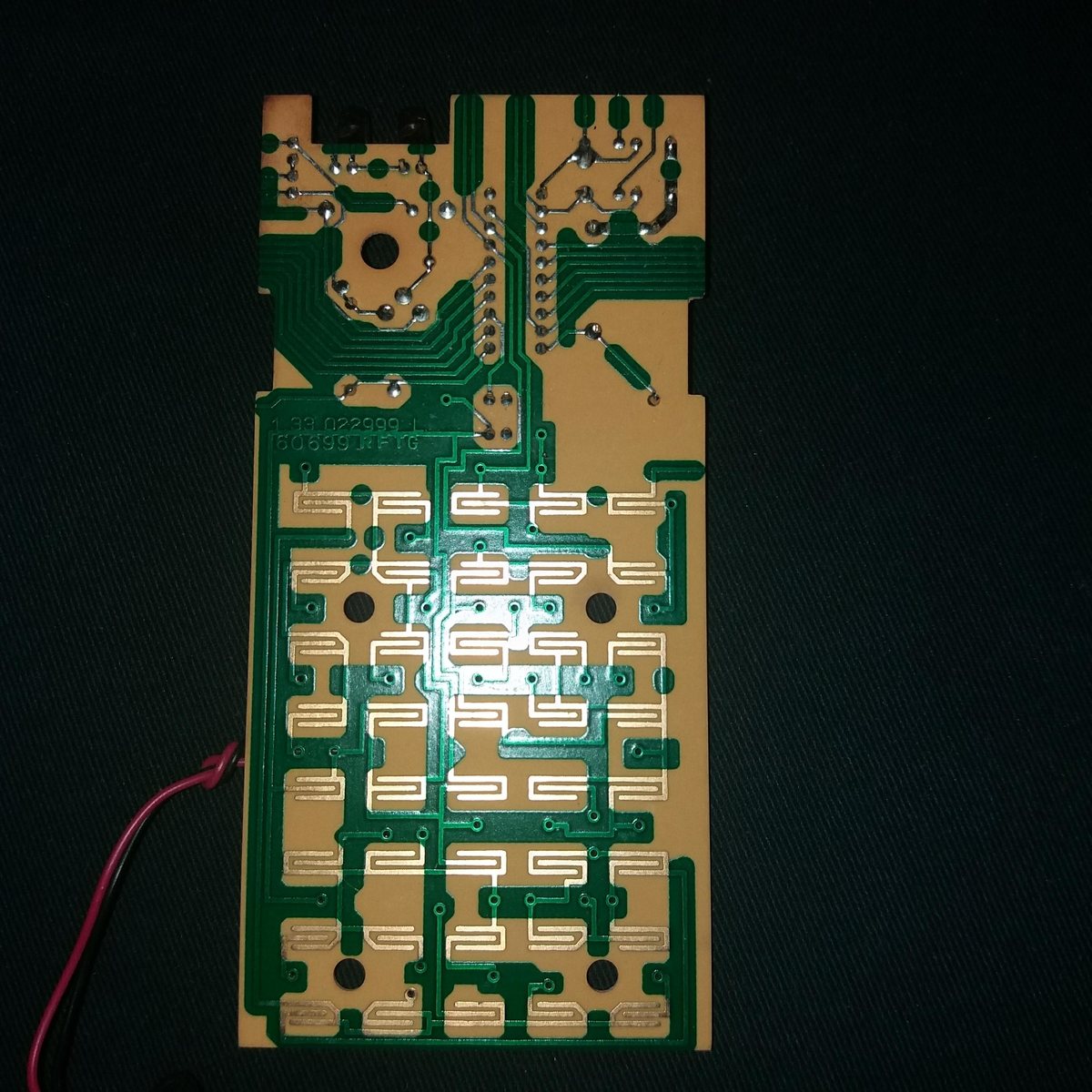

Elecrow ist ja auch bei Aliexpress vertreten. Bei Aliexpress kann auch per Giropay oder Sofort Banking zahlen. Wäre das eine Alternative zu den 35$ ? Hallo. Nar Klar gilt mein Dank auch den anderen!! Aber ob ich 300Euro/Dollar warenwert erreiche??? Es soll ja welche Geben woman erst ein Probeexemplar bestellt,dann prüft und dann würde ich ca.10 Stück a10Euro bestellen wollen?? Der große Kostenfacktor bei heimischen Firmen ist die durchkontakttierung +die evewntuelle Goldauflage für die Tasten.... Bzw.auch FirmEn,die eine eigene Layout pogram anbieten.?? aber ich guck mir mal die Empfohlenen an. Schönes WE gewünscht. Hallo Iduja. Iduja S. schrieb: > Bzw.auch FirmEn,die eine eigene Layout pogram anbieten.?? Ja. PCB-Pool z.B. bietet eine Version von Target(?) für "umsonst", nicht für "frei" an, mit der Du nur bei PCB-Pool bestellen kannst. Siehe: https://us.beta-layout.com/pcb/technology/downloads/ Aber wenn Du schon bereit bist, das Layout Programm zu wechseln, dann kannst Du Dir ja unter einer Unmenge aussuchen. > aber ich guck mir mal die Empfohlenen an. Schau mal hier für eine Auswahl: https://www.mikrocontroller.net/articles/Schaltplaneditoren Von den üblichen Verdächtigen: Eagle, KiCad, Target, Altium, nehemen die meisten Hersteller auch die Board Dateien. Mit freundlichem Gruß: Bernd Wiebus alias dl1eic http://www.l02.de Danke Danke. Aber nun hab ich doch schon alles mit Sprint fertig gemacht ... Also eigentlich such ich schon ein Hersteller in China der das So akzeptiert., Ich hatte ja Gerber dateien erstellt und jetzt nochmal neu. Denn bei der Firma dort sollen die 5 65x135 mmm beidseitig mit Durchkontaktirung nur 35 euro kosten . Ich hab jetzt noch mals die Gerber Dateien neu erstellt ,mit dem Gerber viwer nochmals angeguckt und nochmal hingeschickt. Vieleicht klappt es diesmal. Ich buin aber für jeden weiteren Vorschlag Hinweis Dankbar... weil das wie gesagt NEU LAND für mich ist. MfG.Iduja
#5383432
Also als Sprint- Layouter muß ich denen, die Sprint- Layout NICHT kennen dringend sagen: Man kann mit diesem Layout hervorragende Entwürfe machen. Das Layout von Iduja ist also keineswegs repräsentativ. Und an Iduja: Übe mal noch ein bischen mit dem Programm, wenn Du tatsächlich Platinen machen lassen willst, bevor Du die Daten an einen PCB- Hersteller sendest. Dein Entwurf sieht ziemlich grauslig aus..... Hallo Horst. Horst schrieb: > Also als Sprint- Layouter muß ich denen, die Sprint- Layout NICHT > kennen dringend sagen: Man kann mit diesem Layout hervorragende Entwürfe > machen. Das Layout von Iduja ist also keineswegs repräsentativ. Ich kannte einen Polen, ein hervorragender Fachmann, der mit Sprint super Layouts gemacht hat. Für gute Layouts braucht man nicht zwingend ein gutes Layoutprogramm. Aber es würde die Arbeit schon sehr erleichtern. ;O) > > Und an Iduja: Übe mal noch ein bischen mit dem Programm, wenn Du > tatsächlich Platinen machen lassen willst, bevor Du die Daten an einen > PCB- Hersteller sendest. Dein Entwurf sieht ziemlich grauslig aus..... Ich habe mir das jetzt nicht im Detail angesehen, aber ich meine, dort unnötig Weite Leiterbahnschleifen gesehen zu haben. Das sind alles Aufnehmer für Störungen. Mit freundlichem Gruß: Bernd Wiebus alias dl1eic http://www.l02.de Hallo Es ist noch KEIN Meister..... Ich weiss das ich noch üben muss!!1 An dem Ersten Entwurf hab ich zusammen gezählt 3 Tage Gesesen An dem sitz ich nun schon 3 Tage und ist nocht perfeckt. Das was Ich herstellen lassen wollte ist aber schon fertig und von einem Fachmann gezeichnet und schon mehrfach produziert worden. mfg.Iduja
#5387444
Horst schrieb: > Also als Sprint- Layouter muß ich denen, die Sprint- Layout NICHT > kennen dringend sagen: Man kann mit diesem Layout hervorragende Entwürfe > machen. [..] Ja..Old Papa hier aus dem Forum hat auch schon etliche Bausätze damit gemacht und ist davon überzeugt. Meine Gegenindikationen sind 2 Dinge: 1. keine Netzliste und damit Fhelverdrahtungen vorprogrammiert 2. Anfrage beim Hersteller wann mit einer Linux Version zu rechnen sei, Antwort: Gar nicht. ...och nöö, dann eben nicht. Ich kann vielleicht mit Sprint Layout arbeiten, nicht aber mit Windows. Gruß, Holm Hast du das in 6.0 versucht? Da kannst du ähnlich einer Netzliste arbeiten. Habe jetzt länger nichts mehr gemacht, aber damit kann man solche "Fäden spinnen". Antwort schreiben |
