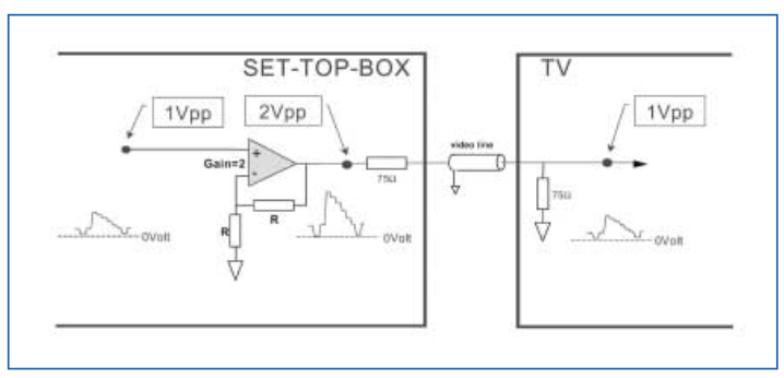

auf meinen Recherchen zum FBAS Standard bin ich auf dieses PDf im Anhang
gestoßen.
Auf der zweiten Seite ist eine Grafik, die  die prinzipielle
Verschaltung einer Set-Top-Box mit einem TV-Gerät darstellt. Die Grafik
habe ich euch auch nochmal mit drangehängt.
Aus der Grafik, und natürlich auch aus dem Text, entnehme ich, dass
jedes Gerät, welches standardisiert ist, ein FBAS-Signal von 2 Vp-p
rausgibt. Alles was eben diesem Pegel nicht entspricht, entspricht auch
nicht dem Standard.
Auf der Seite des Widergabegerätes muss dann eben ein 75 Ohm
Terminierungswiderstand vorhanden sein, der das Signal um die Hälfte
reduziert. Auch das ist eine standardisierte "Vorgehensweise".

Im Prinzip ist schon alles richtig, was du sagst. Dein Mißverständnis
entsteht dadurch, daß die 1Vpp mit Abschlußwiderstand gemessen werden
müssen und nicht am offenen Ausgang. Und schon hat sich der Kreis
geschlossen :-))

Wenn man es korrekt macht, wird die Quelle im Leerlauf 2Vss an einem 75
Ohm Quellwiderstand liefern und der Empfänger (Monitor) einen
Abschlusswiderstand von ebenfalls 75 Ohm haben. Also kommen bei
angeschlossenem Monitor 1Vss an.
Die Idee hinter 2 x 75 Ohm ist, dass ein einmal gesendetes Signal am
Ende der Leitung möglichst nicht reflektiert wird. Dafür müssen
Abschlusswiderstand und Kabelimpedanz überein stimmen. Das tun sie in
der Praxis natürlich nicht ganz exakt, so dass ein kleiner Teil doch
reflektiert wird. Läuft der jetzt auf einen weiteren Abschlusswiderstand
am Sender, wird dort wieder nur ein kleiner Teil des kleinen Teils
reflektiert, so dass so gut wie nichts mehr am Empfänger vom doppelt
reflektierten Signal ankommt.
