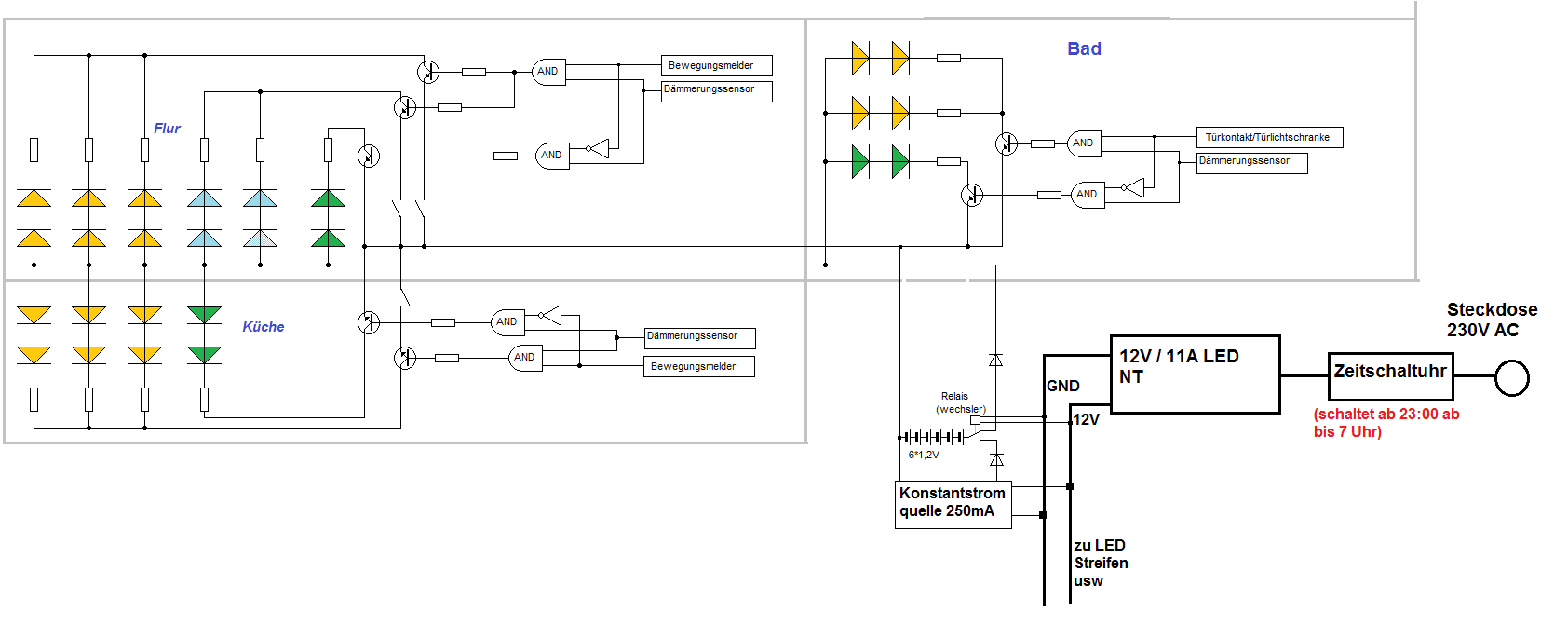

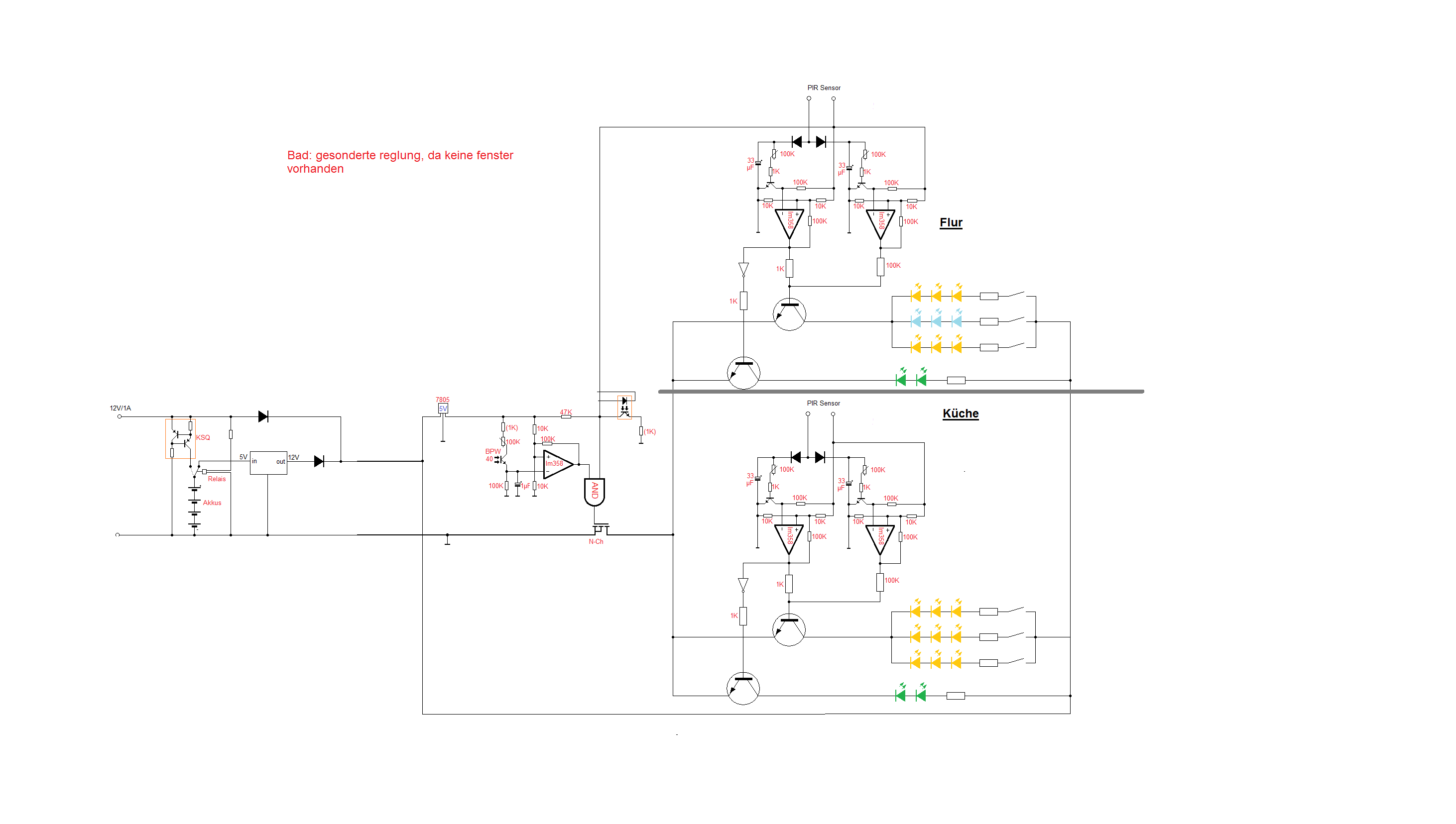

ich bin derzeit dabei eine Art autonome nachtbeleuchtung aufzubauen
welche mit Akkus funktioniert, daher auf die auch im Notfall verlass
ist. Sie besteht aus mehreren LED Gruppen mit jeweils 2 in Reihe
geschalteten Standart LEDs plus Widerstand. Diese LEDs sollen mit 6
Ni-Mh Akkus versorgt werden, welche zusammen eine Spannung von 7,2 Volt
liefern. Geladen werden die Akkus mit Konstantstrom (250mA) tagsüber.
Ich wollte eig ANSMANN Akkus nehmen, jedoch finden sich im Internet die
einen oder anderen Bedenken wegen Selbstentladung usw, welche bei den
ANSMANN Modellen vergleichsweise hoch sein soll. Hat jemand erfahrung
mit ANSMANN Akkus? Taugen die was oder sind die nicht zu empfehlen?
Der Dauerentladestrom wäre maximal 150mA. ich hatte dann im Internet
nach Alternativen geguckt und war auf die Panasonic Eneloop reihe
gestoßen. was ist zu der bezüglich qualität zu sagen?

Hallo Malte,
Ansmann hatte früher einmal sehr gute Akkus, aktuell kann ich
nichts dazu sagen.
Die Eneloops kannst Du bedenkenlos nehmen - sind vermutlich das Beste,
was derzeit am NiMH-Markt verfügbar ist. Vermutlich tun es für Dich
aber auch billigere Akkus, denn Selbstentladung ist in Deinem Falle
(über Tag laden und in der Folgenacht entladen) kein Thema.
Erst wenn zwischen Ladung und Entladung 1 Monat dazwischenliegt,
so können Dir bei normalen Akkus schon mal 20% oder sogar mehr der
Kapazität "hopps" gehen.
Viel wichtiger sind folgende Punkte für Dich:
- stelle sicher, daß die Akkus (und zwar jeder der 6 !) niemals
  unter 1V entladen werden - sonst haben NiMH-Akkus sofort einen
  "Hau" weg: insbesondere nimmt der Innenwiderstand der Zellen zu,
  was Deiner gesamten Schaltung nicht gut tut.
- damit Du den vorigen Punkt sicherstellen kannst, müssen die
  Akkus zueinander sehr ähnlich sein (gleiche Kapazität).
  Denn sonst mißt Du z.B. 5 x 1,2V + 1 x 0,9V = 6,9V und denkst:
  "alles in Butter" (weil ja scheinbar jede Zelle noch 6,9 / 6 = 1,15V
  hat - in Wirklichkeit hast Du aber schon eine Zelle geschrottet).
- evtl. willst Du die Eneloops bei Hr. Mössinger kaufen - der
  "paart" die Akkus mit viel Sorgfalt und Ausdauer.
  Sicherlich kannst Du bei ihm auch 6 gleich-gepaarte Akkus kaufen:
  http://www.akku-selekt.de/
  (schlimme Internetseite - nicht davon abhalten lassen)
  Dort findest Du auch Hinweise zur Selbstentladung von Zellen
  sowie deren optimale Pflege.
- je nachdem, wie wichtig das 100%ige Funktionieren Deiner
  Schaltung ist, so mußt Du bei 6 Akkus ggf. sogar schon einen
  "Balancer" einbauen, damit Du einzelne Zellen nicht überlädst.
  Dann wirst Du eine Delta-Ladeabschaltung benötigen,
  sonst kannst Du mit Deinen 250mA die Zellen überladen.
- wenn von Deiner Schaltung nichts Wichtiges abhängt, so
  kannst Du auf den ganzen Lade-Firlefanz verzichten, denn
  eine Überladung ist nicht ganz so schlimm, wenn der Ladestrom
  ca. 10% C nicht überschreitet, was in Deinem Fall ja einiger-
  maßen paßt.
- Die Tiefentladung solltest Du aber unter allen Umständen
  schaltungstechnisch verhindern - sonst hält Deine Schaltung
  keinen Monat durch.
So - und nun wünsche ich Dir viel Glück.
Schreib' hier mal, wie Du es letztendlich gelöst hast.
Viele Grüße
Igel1
OP #4100776
Dankeschön das sie sich die zeit genommen haben ausführlich zu
antworten:) Der beitrag bringt mich ein ganzes stück weiter, alte
ansmann hätte ich sogar noch da , ob die allerdings noch immer was
taugen ist die Frage. einige rosten an den kontaktflächen schon ein
wenig da mein vater auf die sinnvolle Idee kam 2400er Akkus in
SOlarlaternen zu packen ^^
Um das entladen zu verhindern wäre es sinnvoll wenn ich für die LEDs
welche an die Akkus angeschlossen werden widerstände nehme oder? das
hätte den effekt das bei sinkender spannugn auch der strom sinkt bis die
LEDs gar nicht mehr leuchten :)
Zum aufladen hatte ich eig an eine normale getaktete Konstantstromquelle
mit einem MC34063 gedacht, wie baut man so eine art balancer auf? ich
hatte ursprünglich vor die 6 Akkus in Reihe zu laden (hatte das bei den
meisten billigen Ladegeräten, auch von Varta oder Ansmann so gesehen).
Ja bdie tiefenentladung wird über ne diode verhindert :)
Dankeschön für die ausführliche Hilfe :)

@Malte S.:
Skizzier mal Deine Idee - könnte klappen, könnte aber auch nicht
klappen. Mit etwas mehr Infos können wir weitere Tipps geben.
Habe schon Ladegeräte gebaut, aber alle ohne Balancer - hier kann ich
also nicht wirklich helfen. Aber schildere doch mal Deine Anwendung
genauer, dann kann man Tipps geben, ob ein Balancer überhaupt nötig ist.
Wie willst Du das machen?
Das würde mich wirklich interessieren.

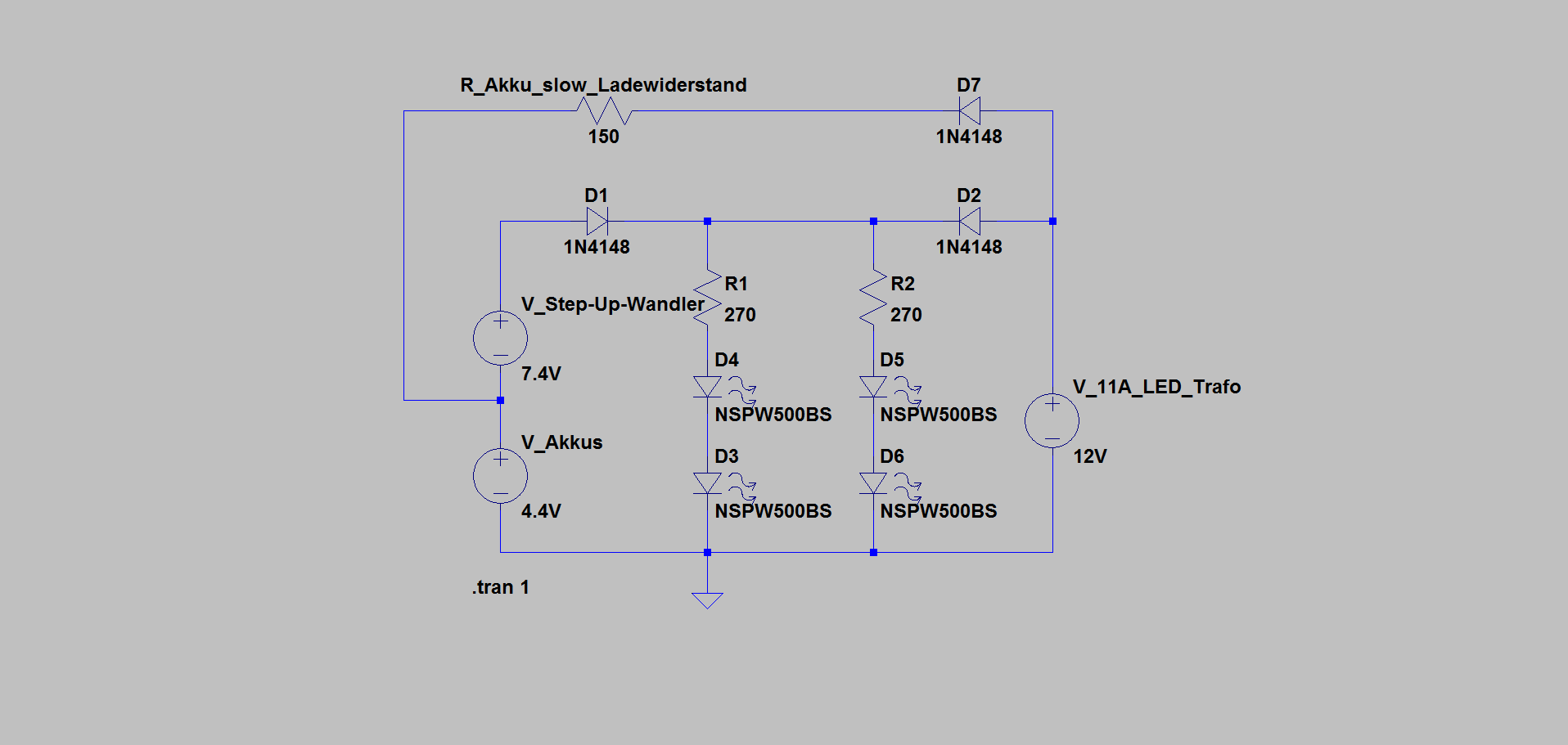

OP #4106569
Andreas S. schrieb:
> @Malte S:
> Vergiss Paint und nimm LTspice:
> Damit kannst Du im Handumdrehen Schaltpläne malen und auch simulieren!
> Viele Grüße
> Igel1
> PS:   unglaublich aber wahr: LTspice ist kostenlos!!
ich bin fertig :D hier ist der schaltplan ^^
Ähm ja habe ich schon mal von gehört :D an der uni benutzen wir qucs das
ist so ähnlich :D
Die grünen LEDs sind die LEDs für die Notnbeleuchtung die nachts ständig
leuchtet aber jeweils aus geht wenn jmd einen raum betritt und die
warmweißen leds angehen. (die blauen leds sind kaltweiße, die gelben
warmweiße)
achja vor die konstantstromquelle kommt noch ne sicherung
das netzteil ist ein mit stecker versehenes LED schaltnetzteil von
meanwell und die zeitschaltuhr eine digitale wochenzeitschaltuhr
#4108361
> Ich fürchte jetzt geht den anderen hier die puste aus ^^ grins
Hihi - schön retourniert!  1:0 für Dich.
Zu Deinem Schaltplan:
Ich meine, es könnte so funktionieren - besonders optimal ist die Sache
aber vermutlich nicht, weil Du die LED's über Spannung statt über Strom
ansteuerst.
Genaueres kann man erst sagen, wenn Du uns noch etwas über die LED's
verrätst (Flußspannung, Strom, oder alternativ besser: Datenblatt).
Trotzdem hier mal eine Beispielrechnung:
Nehme ich z.B. eine LED-Flußspannung von 2,5V an, so liegst Du mit zwei
LED's bei 5V. Bei einer Batteriespannung von 6x1,2V = 7,2V mußt Du
2,2V im Widerstand verheizen (dabei lasse ich die ebenfalls vorhandene
zusätzliche Gleichrichter LED mal ganz außen vor).
Gehe ich weiterhin von Ultrahellen LED's mit ca. 50 mA aus,
so beträgt der Widerstand R = U/I = 2,2V / 0,05A = 44 Ohm und
die Leistung daran P = 2,2V * 0,05A = 0,11W.
Das können normale Widerstände "ab" - hier liegt also kein Problem.
Das Problem tritt auf, weil Deine NiMH-Akkus im vollgeladenen Zustand
ca. 1,4 - 1,5V haben werden, um dann relativ schnell auf 1,2V zu fallen.
Leider darfst Du auch bei 1,5V Deine LED's noch nicht himmeln und mußt
daher die Vorwiderstände entsprechend dimensionieren.
Wenn nun die Spannung von 6x1,5V=9V auf 6x1,2V=7,2V abnimmt, so wird die
Helligkeit Deiner LEDs massiv nachlassen, weil Du zu wenig "Spiel" im
Vorwiderstand hast. Solltest Du ein regelbares Netzteil haben, kannst
Du das gerne einmal ausprobieren.
Wenn Du's theoretisch durchdringen willst, so schau Dir z.B. die
Kennlinie auf dieser Seite an:
http://www.led-treiber.de/html/vorwiderstand.html
Je geringer der Vorwiderstand, desto steiler verläuft die Widerstands-
Linie. Verkleinerst Du nun die Spannung, so entspricht das einer
Parallel-
Verschiebung der Widerstandslinie zur vorhandenen Widerstandslinie.
Du kannst direkt sehen, wie der Schnittpunkt mit der LED-Kennlinie
massiv nach unten wandert. Fällt die Spannung in dem genannten Diagramm
z.B. von 6V auf 4V, so wird die Widerstandskennlinie die Abzisse bei
4V schneiden und der Schnittpunkt mit der LED-Kennlinie wird bei
nur noch ca. 100mA liegen:  Ein Spannungseinbruch um nur 30% führt
hier also zu einem Leistungseinbruch um 2/3 auf ca. 1/3.
Insgesamt ist also eine Befeuerung von LED's mit Konstantstrom
besser - wenngleich das in Deinem Fall die Schaltung natürlich
deutlich komplexer machen würde. Aber zum Glück gibt's 1000
China-Module, die aus einem sehr weiten Versorgungsspannungs-
Bereich schönen Gleichstrom zaubern können. Vielleicht wäre
das ja was für Dich.
Sollte Dich die nachlassende Helligkeit nicht stören (probier's
schlichtweg einfach einmal vorab aus ...), so bleibt das
Problem mit der Tiefentladung: Bei einer Flußspannung von 2x2,5V=5V
gibt's kein Halten gegen Tiefentladung der Akkus - Widerstand hin
oder her. Hier solltest Du also noch eine Abschaltung gegen Tief-
Entladung vorsehen (auch hier könnte Dir die Volksrepublik evtl.
helfen).
Solltest Du absolut sicher sein, daß Tiefentladung nicht eintreten
kann (z.B weil die LED's so wenig Strom verbrauchen, daß sie niemals
die Akkus über Nacht leersaugen), so kannst Du auch ohne Tiefentlade-
Schutz an den Start gehen - raten würde ich Dir das trotzdem nicht,
denn irgendwann fällt z.B. mal die Sicherung raus und die Dinger
werden über Tag nicht nachgeladen und schwupps, schon hast Du den
Schaden.
Soweit, so gut ...
Trotzdem würde mich interessieren:
- Warum versorgst Du die ganze Mimik nicht über einen Trafo mit
  Dauerspannung und läßt die Akkus nur bei einem echten Spannungs-
  ausfall einspringen?  Dann mußt Du nicht jeden Tag einen Lade-/
  Entladezyklus absolvieren - die Akkus werden es Dir danken und
  im Normalfall (=Trafoversorgung) hättest Du nicht das Helligkeits
  Schwankungsproblem.
- Wenn Du noch etwas mehr über Dein Ziel und die Anwendung schreibst,
  so fällt uns sicherlich auch noch mehr zu Lösungsfindung ein ...
Viele Grüße
Igel1

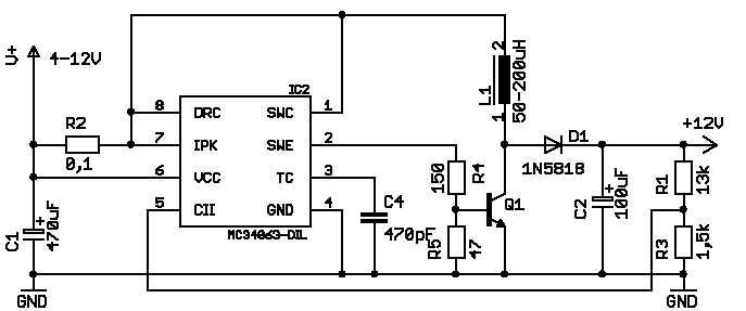

Okay also zu den Widerständen. das mit der akkuspannung wusste ich
ehrlich gesagt nicht, ich hatte gedacht das die halt ungefähr 1,2V im
vollgeladenen zustand haben. Der grund weswegen ich mich dann
letztendlich für widerstände entschieden hatte war das halt der strom
wenn die akkus leerer werden sinkt und sich die akkus je leerer sie sind
langsamer entleeren. ne Superhelle LED bringt ja auch bei 10mA noch ne
ganze menge licht. Das war eig mein gedanke. Das die leistung allerdings
so stark zurückgeht hatte ich irwie nicht bedacht... Andere alternative
wäre halt wie du erwähnst ne Konstantstromquelle. Da wäre auch die frage
ob man eine lineare benutzt, zB mit zwei transistoren und nem widerstand
(wie in ksq.png), jedoch hat diese schaltung den nachteil das da
mindestens 1V verheizt werden müssen, was allerdings im vergleich zu
widerständen egal ist ^^. Alternativ dachte ich an getaktete
konstantsromquellen mit dem MC34063, das blöde da ist nur das die
vergleichweise teuer sind (ungefähr 70ct pro stück und das läppert
sich). und ein weiterer nachteil wäre halt das der eingangstrom sich
erhöht je niedriger die spannung ist und der akku immer schneller leer
wird. ja tiefentladeschutz wäre eventuell gut

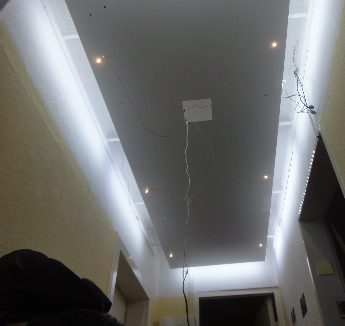

Also der eigentliche grund ist das ich halt dieses LED Netzteil wenn ich
schlafen gehe gerne abgeschaltet haben würde, weil auch wenn das teil
diverse schutzmechanismen wie zB kurzschlussschutz durch Strombegrenzung
besitzt habe ich dabei trotzdem ein ungutes gefühl weil 11A bei 12V ist
schon ne menge an leistung die im defektsfall auftritt. Auch wenn ich
die einzelnen LED-Streifen abgesichert habe, ein bisschen ungutes gefühl
bleibt. Außerdem ist die frage ob es so gut ist wenn das teil in der
steckdose ist wenn man schläft oder nicht da ist... Weil an dem Ding
hängt die gesamte flur und küchenbeleuchtung, das ist ein ziemlich
verzweigtes system und demnach auch anfälliger... Alternativ könnte man
sicherlich nen netzteil nehmen das nen maximalausgangsstrom von 1A oder
weniger hat, damit würde man sicher auch hinkommen für die
nachtbeleuchtung aber da wäre halt wieder was die nacht über in der
steckdose.

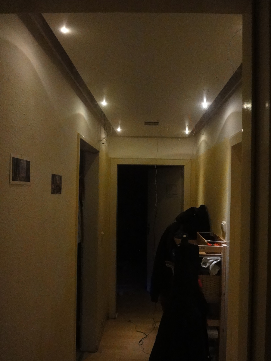

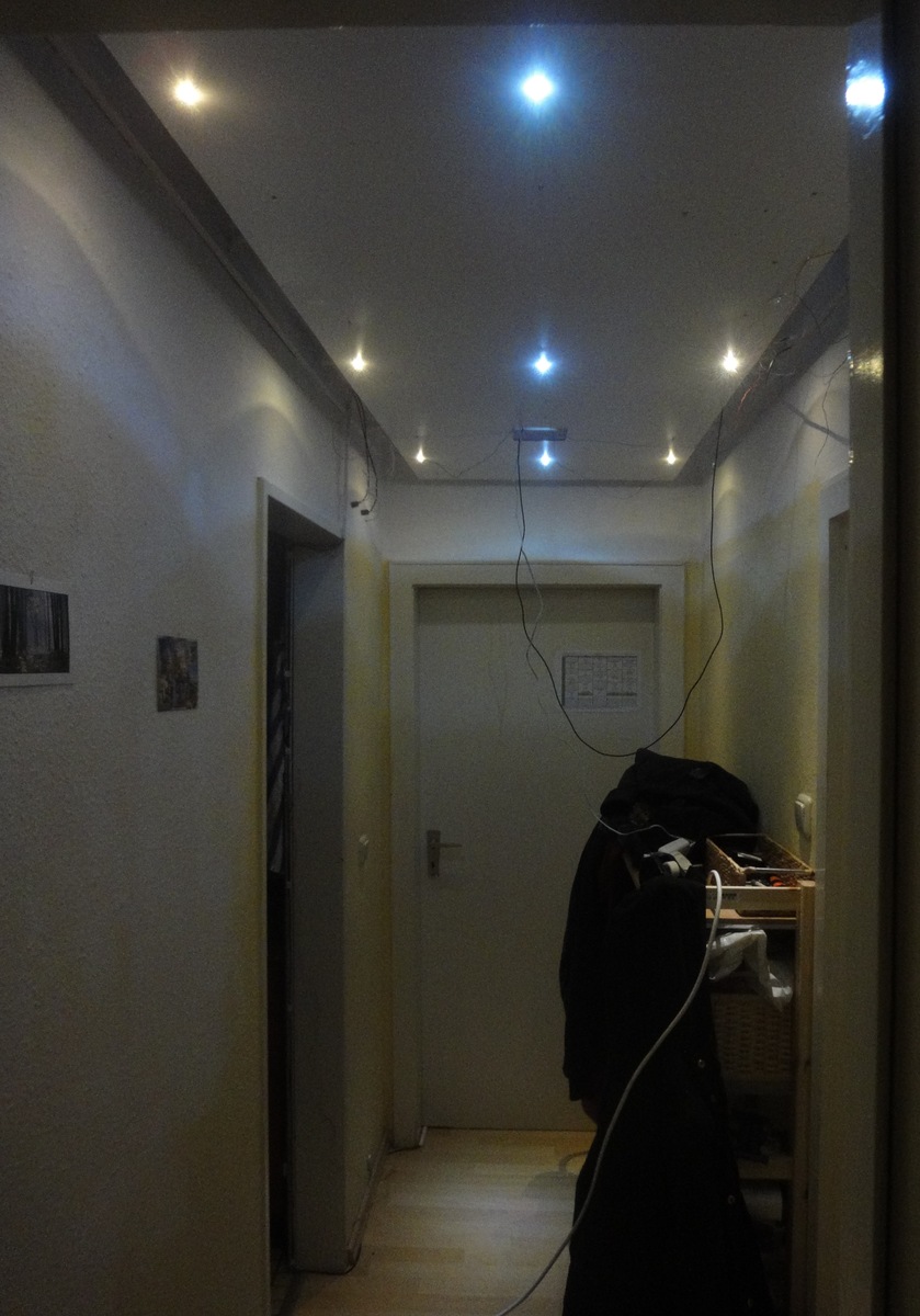

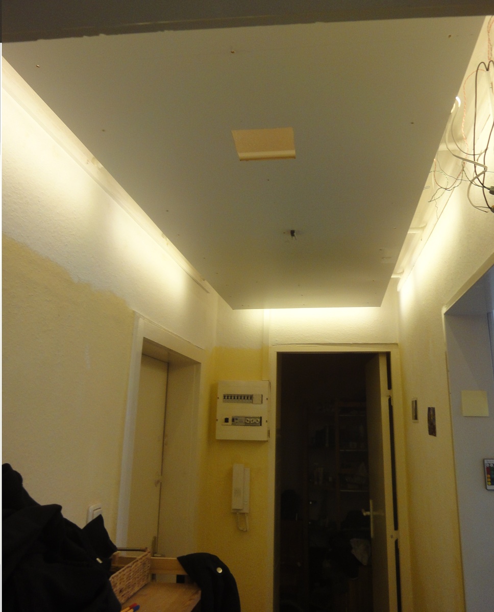

Ich habe im anhang einfach mal paar bilder vom besagten flur angehängt.

#4110502
Hallo Malte,
die Daten und Nennleistung der LED's sind ja eher moderat - da
braucht's noch keine Raketentechnik dafür:
- Im schlimmsten Fall hast Du 14xGelb-Weiss-LED + 4xKalt-Weiss-LED
  am Leuchten. Das macht gerade mal (14 + 4) / 2 * 20mA = 180mA
- Dauerhaft sind über Nacht ja nur die grünen LEDs an.
  Das macht gerade mal:  (6) / 2 * 20 mA = 60mA
Deine 8h Netzabschaltung solltest Du mit 2000mAh-Akkus also locker
überbrückt bekommen - das hast Du schon richtig kalkuliert.
Die Rechnung paßt natürlich nur dann, wenn Du die Dämmerungs- und
Bewegungsschalter nicht auch aus den Akkus speisen willst.
Was Deine Konstantstromschaltung angeht, so könnte das tatsächlich
das Mittel der Wahl sein. Ob das alles allerdings auch noch gegen
Ende der NiMH-Entladung funktioniert, das zeigt folgende Überlegung:
In den letzten ca. 20% des Entladezyklus sinkt die  NiMH-Akkuspannung
nämlich unter 1,1V. Dir bleiben dann nur noch 6,6V, um Deine kaltweißen
LED's mit 2x3,2V = 6,4V zu betreiben. Das bedeutet: Du hast nur noch
0,2V Reserve zum Regeln - hmmmm ...  (dabei habe ich die Diode über
Deinem Schaltrelais schon "wegoptimiert" - ihr Sinn ist mir nicht klar).
Mit Low-Drop-Reglern könnte auch das noch funktionieren, aber Du
willst ja nicht zu viel Geld investieren. Wenn Du also Dein Akku-
Pack von 6 auf 8 Akkus aufstocken möchtest, so könnte Deine Konstant-
stromschaltung gut funktionieren - sie müßte allerdings in jeden
LED-Strang verbaut werden (Dioden parallelschalten ist ja keine
gute Idee, aber das weißt Du sicherlich).
Die Schalttransistoren in Deiner Schaltung kannst Du dann weglassen
und in jedem LED-Strang eine Konstantstromschaltung einsetzen, bei
der Du die linke Vcc-Leitung jeweils an das AND-Gatter führst
(ggf. max. Ausgangsstrom des AND-Gatters beachten).
Damit hast Du ein paar Cent und etwas Längsspannungsverlust gespart.
Bleibt allerdings noch immer die Frage, wie Du 8 Akkus in Reihe
vernünftig laden kannst. Sicherlich, das geht, aber es erfordert
bestimmt einigen Aufwand. Eine Patentlösung habe ich dafür nicht
parat.
Notfalls mußt Du die 4 Kaltweissen LED's nicht in 2x2 Gruppen
schalten sondern als 4x1 Einzel-LEDs - dann bleibt Dir genügend
Längsspannung zum Regeln mit Deiner Konstantstromschaltung und
Du könntest mit Deinen 6 Akkus doch überleben.
Die anderen LEDs mit Ihren 2x2,9V könnten so gerade eben noch mit
der Konstantstromschaltung bei 6,6V funktionieren - probier's
einfach aus: Batterien auf 1,1V entladen und gucken, was dann
noch geht (oder eben nicht mehr geht).
Was Deine Frage nach Bleiakkus angeht, so habe ich diesbezüglich
leider zu wenig Ahnung. Standard-Bleizellen würde ich mir natürlich
nicht ins Zimmer stellen, denn bei falscher Ladung entsteht Knallgas.
Allerdings gibt's auch gasdichte Bleigelakkus, die vermutlich eher
für Dich geeignet sind. Soweit ich mich erinnern kann, ist die Lade-
abschaltung bei Bleiakkus viel einfacher als die Delta-V-Strategie
von NiMH-Akkus. Einfach lesen, lesen, lesen.
Ich möchte Dir nichts raten - es könnte falsch sein.
In jedem Fall solltest Du Deine Schaltung mit Sicherungen absichern,
denn Akkus haben heftige Kurzschlußströme, die schlimmstenfalls
Deine Wohnung abfackeln können.

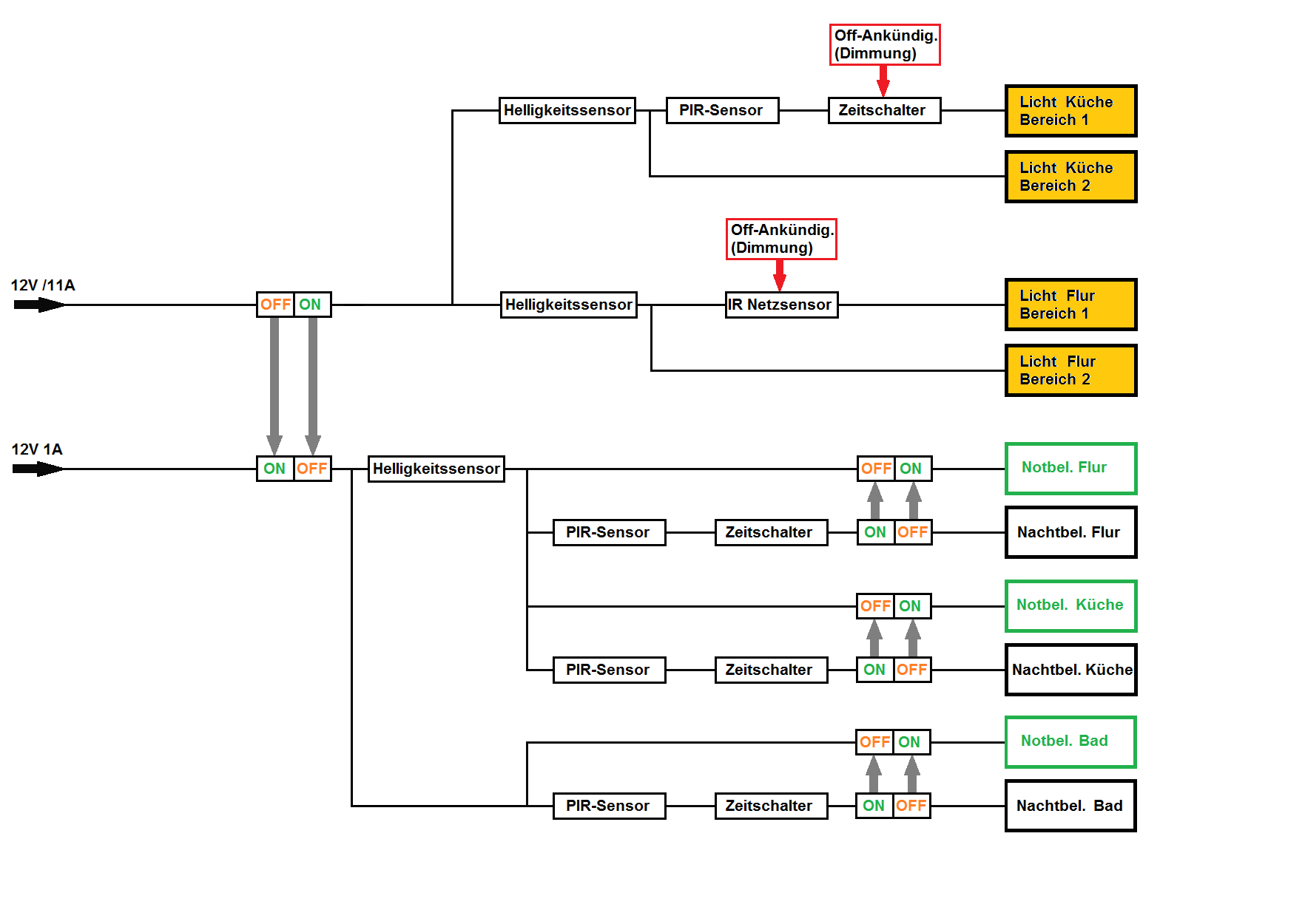

OP #4121650
Hey, ne ich hatte gestern ne mathekurzklausur und hatte die letzten tage
dafür gelernt... ich wollte mich jedoch grade ransetzen um zu überlegen
wie ich es mache :) und zwar hatte ich folgende überlegung. Ich hatte
überlegt ob ich das wie du gesagt hast so mache das die ganze
Notlichtgeschichte an ein zweites kleineres netzteil gehängt wird und
die akkus wirklich nur im notfall einspringen. Ich hätte da ein LED
netzteil mit 12V/1A, welches bei einem LED Streifen von bauhaus dabei
war. Das Problem ist jedoch das ich die LEDs, wenn ich es effizient
machen würde, in dreiergruppen in reihe schalten würde, jedoch bei
stromausfall komplett (wegen der von dir beschriebenen ladeproblemen und
den nachteilen bei einer geringen spannungsdifferenz) auf eine
reihenschaltung verzichten müsste und die Anzahl der Akkus auf 4 in
Reihe reduzieren würde, denke das wäre noch vertretbar. Die Problematik
würde natürlich wegfallen wenn ich getaktete Konstantsromquellen nehmen
würde, jedoch bräuchte ich dazu für jede LED eine getaktete
Konstantstromquelle, das wäre Kosten-Nutzentechnisch nicht so praktisch.
Eine alternative wäre vielleicht eine getaktete konstantspannungsquelle
hinter dem 12V netzteil, jedoch hat man natürlich bei einer
parallelschaltung verhältnismäßig höhere ströme. ist halt die frage wie
man die ganze geschichte am besten löst.

immer ein ungutes gefühl, vor allem weil an dem netzteil halt ein
relativ verzweigtes Sytem hängt. Meine überlegung war auch weitergehend
das ich die ansteuerungselektronik vom großen Netzteil über das kleine
betreibe, dachte an eine galvanische trennung per optokoppler (der grund
dafür ist halt das die ganze ansteuerung anfälliger für fehler ist, als
letztendlich die Laststrecke)  das wäre ein positiver nebeneffekt. ich
weiß grad irgendwie nicht wie ichs vernünftig erklären soll ^^. Also die
LED-Streifen an dem 11A netzteil werden auch über ne ansteuerung
gesteuert - wenn ich das 1A Netzteil für das notsystem nutzen würde (und
keine akkus, bzw nicht nur akkus) dann könnte ich für beide systeme eine
gemeinsame ansteuerung entwerfen (würde den aufwand verringern) und
würde die gates der Power Mosfets über otptokoppler galvanisch getrennt
ansteuern.

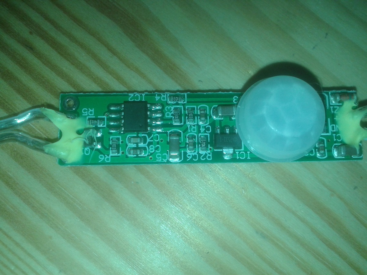

Achja ich habe mal gemessen was der ruhestrom von dem bewegungsmelder
ist, das wäre 1mA also das ist nicht viel, eine sache die mich an dem
alleringd noch stört ist das der ne ,,AN-Zeit'' von 120s hat, was ein
bisschen lang ist, ich hatte deshalb den mal aufgemacht um zu gucken was
für ein IC da drin ist, jedoch ist das leider unbeschriftet... kann man
da irgendwie rausbekomme um was für ein IC es sich handelt?

> Meine überlegung war auch weitergehend das ich die
> betreibe
Jetzt hast Du mich leider (bis zum Ende Deines vorletzten Beitrags)
abgehängt - ich verstehe nicht, was Du meinst.

> eine sache die mich an dem  alleringd noch stört ist das der ne
> ,,AN-Zeit'' von 120s hat, was ein bisschen lang ist, ich hatte
Schwer zu sagen: könnte ein NE555 - Derivat sein, kann aber auch
etwas völlig proprietäres sein. Meistens werden solche Zeiten in
Schaltungen ohne Mikrocontroller aber über Kondensator-Auf- oder
Entladungen bestimmt. Ich würde daher einen Kondensator in der Nähe
des IC's suchen und dazu mal einen Widerstand (z.B. 10k) parallel
schalten. Wenn sich dann etwas ändert, hast Du den Ansatzpunkt
gefunden und brauchst nur noch den richtigen Widerstand finden.

OP #4124592
>> betreibe
Ich weiß ich kann nicht so gut erklären, also ich wede einfach mal einen
gesamtschaltplan von dem ganzen system machen, vielleicht kann man das
da gut verdeutlichen.

Okay ich werde das mal ausprobieren :) mir war auch die idee gekommen
das man den pir sensor alternativ ja auch auslöten könnte, jedoch findet
man im internet zu pir sensoren wenig schaltpläne. das wäre vermutlich
sogar die beste lösung, weil der bewegungsmelder schaltet auch immer
verzögert ein.. das stört auch ein wenig.

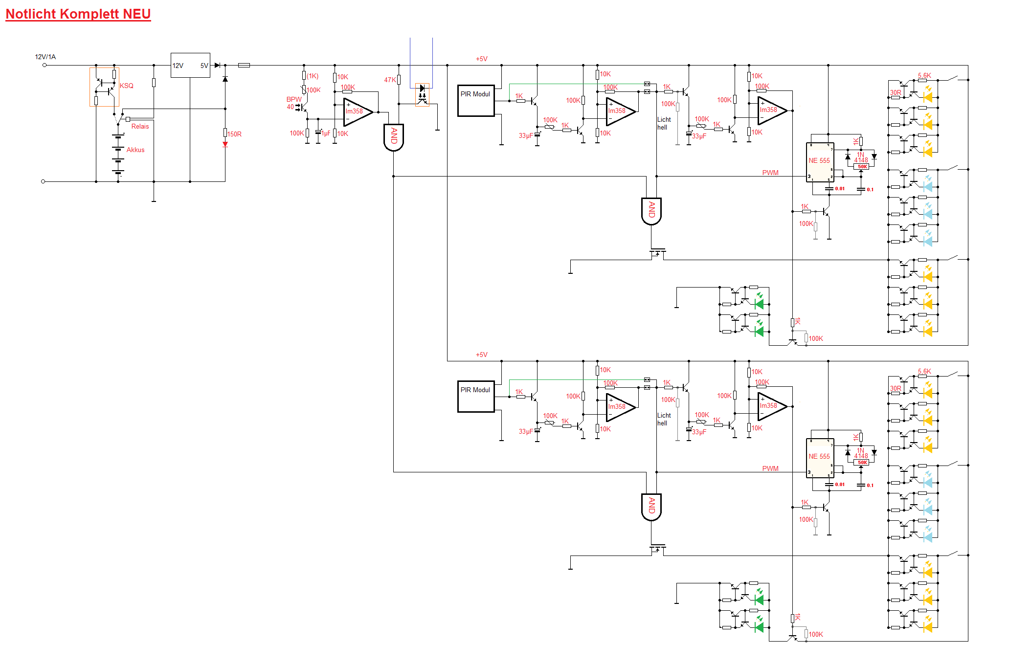

#4125200
@Malte S:
Schau Dir mal die Schaltung im Anhang an.
Auch wenn die Werte und Bauteile alle noch nicht 100%ig stimmen - das
Prinzip könnte funktionieren (trotzdem gibt's natürlich von mir keine
Gewähr auf irgendetwas und ein Nachbau ist ebenfalls auf eigene
Gefahr!):
Immer wenn der 11A-LED-Trafo sich zur Ruhe legt, springt automatisch der
Akku (via Step-Up Wandler auf 11,8V hochtransformiert) ein. D1 und D2
riegeln beide Spannungsquellen gegeneinander ab. Wichtig ist dabei, daß
der Step-Up-Wandler so eingestellt wird, daß seine Ausgangsspannung ein
Stückchen unter derjenigen Deines 11A-LED-Trafos liegt.
Und über D7 erhält der Akku eine Dauer-Betankung (man sagt, daß man
NiMH-Akkus mit bis zu 10% Ihrer Nennkapazität dauerladen kann). Hier
sind's nur ca. 50mA - also nur 2,5% eine 2000mAh Akku-Packs.
Du kannst die Schaltung auch gerne in Deinem Ltspice laden und
ausprobieren - ich habe absichtlich nur Standard-Bauteile verwendet, die
in den mit Ltspice mitgelieferten Libraries bereits vorhanden sind. Die
*.asc-Datei sollte bei Dir also sofort funktionieren.
Step-Up Wandler (auch Boost-Converter genannt) gibt's wie Sand am Meer
bei Ebay. In Deinem Falle sollte es ein Wandler im 1-stelligen
Euro-Bereich schon tun. Wenn Du deutlich mehr ausgeben willst, erhältst
Du bessere und sicherere Wandler mit höherem Wirkungsgrad - lohnen tut
sich das aber vermutlich nicht.
Der Wirkungsgrad der Schaltung dürfte immer noch höher sein, als Dein
Vorschlag oben, jede LED aus einer (ungetakteten) KSQ zu versorgen und
all die Stränge an einen 5V Step-down-Converter zu hängen.
Außerdem hast Du hier eine hinreichende Längsspannung an den

Nachtrag zu meinem letzten Post:
Akku und Step-Up-Wandler sind natürlich nicht in Reihe geschaltet -
hab's nur der Einfachheit halber so gezeichnet.
Einfach melden, wenn Du nicht verstehst, das gemeint war - ich zeichne
dann nochmals alles korrekt zusammen.
Viele Grüße
Igel1
OP #4127031
Andreas S. schrieb:
> @Malte S:
> Gefahr!)
dankeschön :) ja das habe ich vertsanden :) da musste halt ein bisschen
improvisiert werden.
könnte man den akku anstelle über den widerstand auch über konstantstrom
laden? also über eine getaktete vielleicht.
Naja ich würd mir das ding dann selber bauen :) denke da an den MC34063,
mit dem kann man ja eine ganze menge anstellen. dachte an den schaltplan
im anhang nur das ich anstelle des NPN ein P-Kanal mosfet nehme.
Naja also an den ungetakteten fällt mindestens 1V ab
> Vorwiderständen - Bauteiltoleranzen sollten also nicht zu
> unterschiedlichen Helligkeiten führen und die kleine Spannungsdifferenz
> zwischen LED-Trafoversorung und Akku-Step-Up-Versorgung dürfte ebenfalls
> kaum auffallen.
> Trotzdem "verheizt" Du ca. 50% der Energie an den Vorwiderständen - bei
> Deinen Strömen von max. 10x ca. 20mA = 200mA macht das: 6V x 200mA =
> 1,2W.
> Ich denke, das dürfte noch vertretbar sein.
wenn der step up converter ständig auf 12V hochregelt, dann kann ich
doch eig genauso gut auch drei leds in reihe schalten oder? da wäre ich
dann bei max 9,3V. von 11,8V die aus dem step up converter kommen hätte
man ja noch eine differenzspannung von 1,5V, das wäre noch vertretbar
oder? weil das würde die ganze geschichte doch nochmal effizienter
machen, weil bei der variante mit 2 LEDs in reihe würde fast die hälfte
der spannung an den vorwiderständen vernichtet und durch den step up
converter geht ja auch noch leistung verloren... Der vorteil wäre auch
das der eingansstrom den der step up converter zieht nochmal ein stück
geringer wäre.

wobei ich hätte da noch ne frage, weiß jemadn wie man einen pir sensor
beschaltet? ich hatte aus einem datenblatt folgendes
(https://cdn-reichelt.de/documents/datenblatt/A500/LHI878RF%23PE.pdf)
gefunden. So wie ich es verstehe kann ich die beiden pins des fet
einfach wie drain und source eines normalen fets beschalten oder? oder
muss ich da besondere sachen bedenken?

#4128040
> konstantstrom laden? also über eine getaktete vielleicht.
Claro
Malte S: schrieb weiter:
Wenn Du damit Erfahrung hast - why not?!
> dann bei max 9,3V.
Denke an:
1.) die Diode, die Dir nochmals 0,6V klaut
2.) die geringe Langsspannung am LED-Vorwiderstand - dazu hatte ich ja
    vormals schon etwas geschrieben. Lies evtl. nochmals etwas im
    Internet darüber, dann weißt Du, was ich meine
Malte S. schrieb:
> Ne andere sache, hat jemand ne gute und relativ einfache schaltung für
> ein zeitschalter?
Schau mal nach den Begriffen "Monoflop retriggerbar NE555" - das ist
das, was Du suchst. Die von Dir zitierte Monoflop-Schaltung könnte
ebenfalls funktionieren, aber das Retriggern müßte da noch rein.
Sicherlich gibt's auch 1000 Monoflop-Schaltungen mit
Operationsverstärkern - wenn Du die liebst, dann kannst Du auch die
nehmen.
Viele Grüße
Igel1

OP #4129854
Soo also ich bin jetzt soweit das ich einen nahezu komletten schaltplan
habe. Das Bad habe ich ausgelassen, da das kein fenster hat und da ein
bewegungsmelder mit nem timer nicht so gut wäre denke ich ^^. dachte an
ne art taster womit man halt nachts das licht dort anmacht und halt bei
nochmaliger betätigung wieder aus. oder ein bewegungsmelder bei dessen
auslösung das licht angeht und ein taster wo man das licht wieder aus
macht, ka muss ich mal gucken :)
Also ich habe mir das jetzt wie folgt gedacht: Die Akkus springen nur
ein wenn der STrom wirklich ausfällt. Im Normalfall wird die
nachtbeleuchtung und notbeleuchtung über ein zweites 12V 1A netzteil
betrieben. Wenn das 12V/11A Netzteil aus geht kriegt die diode von dem
optokoppler (welche an dem 11A Netzteil hängt) bei dem AND-Gatter kein
strom mehr und verlischt. Die folge davon ist das der eine eingang vom
und gatter nicht mehr von dem Optokoppler auf LOW gehalten wird sondern
über den Widerstand auf High gezogen wird und der eine EIngang vom
AND-Gatter geht auf HIGH. Wenn es nun auch noch dunkel ist geht der
zweite EIngang auch von LOW auf HIGH und die Notbeleuchtung (grüne LEDs)
geht an. Betritt jemand den Flur oder die Küche, dann löst ein PIR
Sensor über eine Zeitschaltung das Nachtlicht aus (gelbe/weiße LED).
Wenn das passiert geht die Notbeleuchtung (grün) für die Zeit wo die
Nachtbeleuchtung an ist aus.
Um zu verhindern das Das licht unerwartet aus geht dachte ich mir das
die helligkeit 10s bevor das nachtlicht (gelb) aus geht ein wenig
dunkler wird (sozusagen als Signal das das Licht gleich aus geht).
Geht das so? Bzw hat jmd noch verbesserungsvorschläge?
Nur für das Bad muss ich mir noch ne extralösung überlegen. Bzw wie
genau ich die LEDs nochmal schalte bzw ansteuere(widerstand/ksq - 3 oder
zwei in reihe)

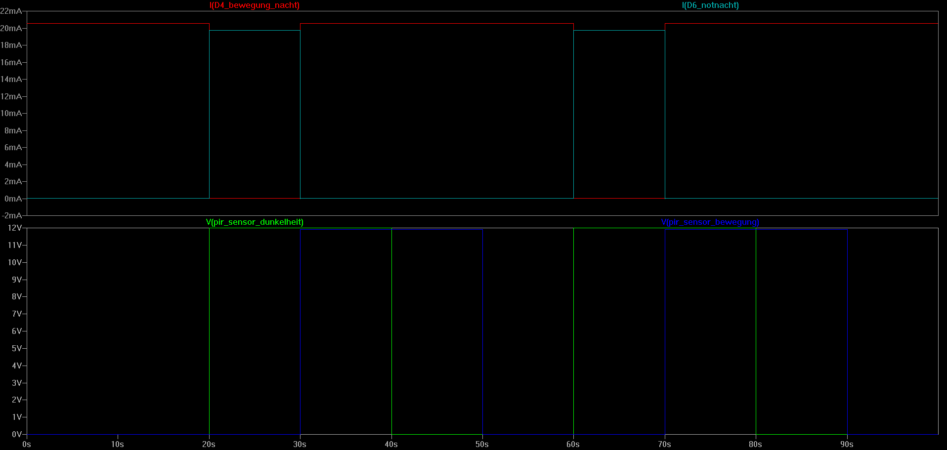

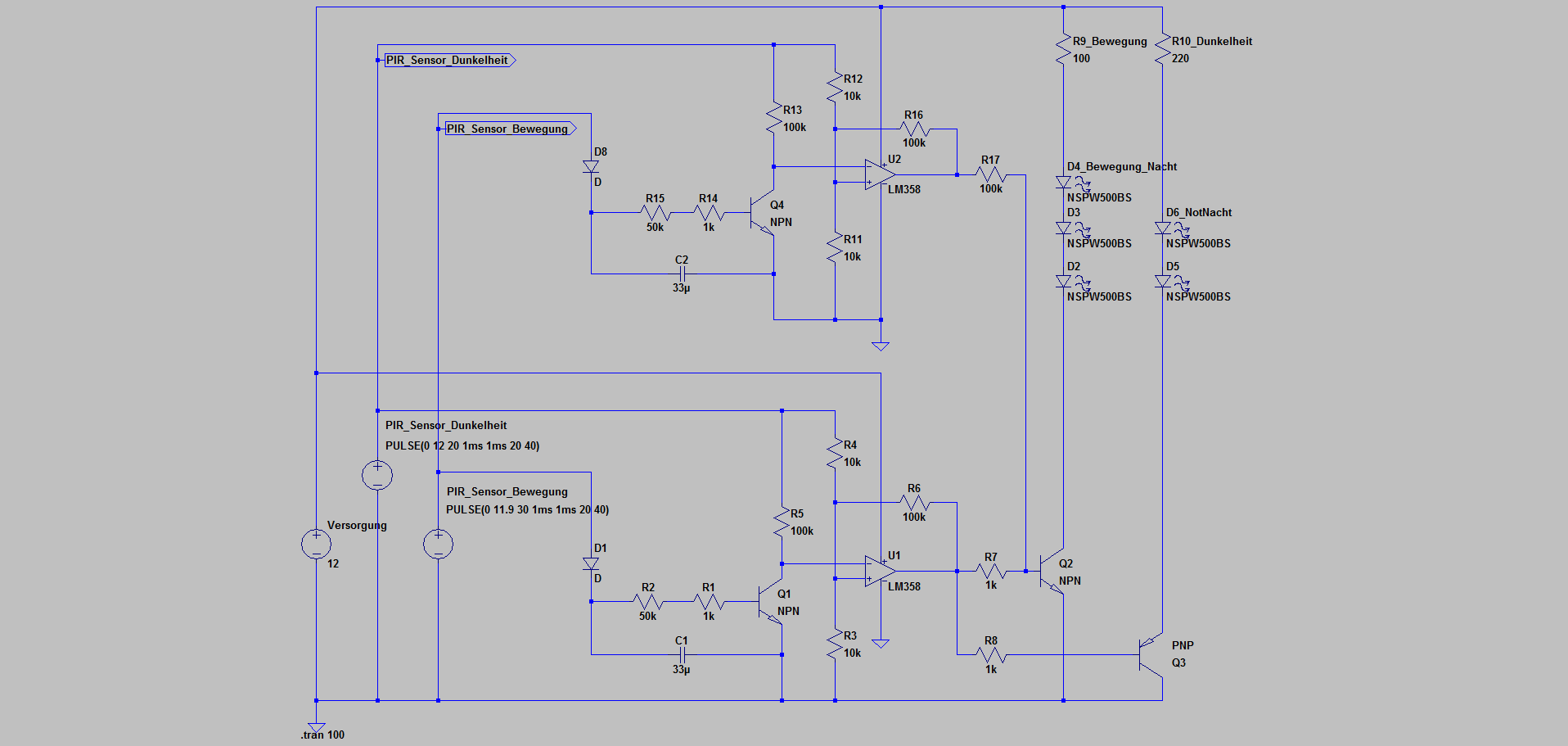

#4130783
@Malte,
ich habe Teile Deiner Schaltung in Ltspice abgebildet und hier
angehängt.
Die *.png-Dateien zeigen das Schaltbild und die Spannungen/Ströme an
bestimmten Meßpunkten.
Damit Du mit der *.asc-Datei in Ltspice die Simulation anstoßen kannst,
mußt Du vorher den LM358 einbinden (nicht schwierig).
Wie das geht, das steht hier:
http://www.elektronik-bastelkeller.de/spicemodel.php
Danach kannst Du nach Herzenslust alles in Deiner Schaltung
ausprobieren.
Ansonsten bleibt Dir nur, die Schönheit Deiner Schaltung und der Kurven
zu bewundern (aber Du willst doch mehr, oder?!! Also: ran an Ltspice!)
Leider hast Du nicht geschrieben, was die Bedeutung der zwei
PIR-Leitungen ist. Diese beiden PIR-Leitungen sind jeweils in Richtung
der Eingänge der Operationsverstärker geschaltet und ich habe mal
fröhlich ihre Bedeutung geraten.
Ganz wichtig wäre auch, wenn Du schreibst, welches Potential diese
Leitungen bei welchem Ereignis haben.
Meine Annahmen waren:
PIR-Leitung 1  (Dunkelerkennung):   0V bei Helligkeit,  12V bei
Dunkelheit
PIR-Leitung 2  (Bewegungserk.)  :   0V bei Ruhe,        12V bei Bewegung
Dies angenommen, scheint der Schaltungsteil, den ich abgebildet habe,
grundsätzlich zu funktionieren - allerdings bin ich mir auch nicht ganz
sicher, was Du eigentlich willst.
Jedenfalls läuft's so:
- Wenn's Dunkel wird (und der PIR-Sensor Dunkelheit meldet), dann gehen
tatsächlich die grünen Nacht-LED's an
- Und wenn Bewegung detektiert wird (und der PIR-Sensor das auf seiner
zweiten Leitung meldet), dann gehen tatsächlich die Nacht-LED's aus und
die weissen-Bewegungs-LED's an.
So weit, so gut.
Aber:
- Wenn es hell ist und keine Bewegung detektiert wird, so leuchten in
meiner Simulation trotzdem die weissen LEDs. Ob das so gewollt ist?
... alles weitere später...
Viele Grüße
Igel1
#4131090
Ah so - jetzt habe ich endlich verstanden, warum 2 OpAmps auf den armen
Transistor losfeuern:
- Du willst über den Basisstrom von Q2 und die Stromverstärkung des
  Transistors den Strom durch die LED's steuern.
- Bei Bewegungsmeldung gehen beide OpAmps am Ausgang auf max. Spannung
  und somit fließt Strom sowohl durch R7 als auch durch R17 in die Basis
  von Q2.
- Sobald der PIR keine Bewegung mehr im Raum feststellt, wird er den
  entsprechenden Ausgang auf 0V ziehen. Über Deinen Kondensator +
  regelbaren Widerstand + Transistor verlängerst Du die Zeit noch ein
  wenig. Irgendwann sperrt jedoch Q4 so peu a peu und die Spannung
  am invertierenden Eingang wandert nach oben. Schließlich kippt
  der Ausgang des OpAmps (hier U2 genannt) auf 0V.
- Zu diesem Zeitpunkt soll nur noch der Strom, den der untere OpAmp
  (hier U1 genannt) durch R7 schiebt in die Basis von Q2 fließen
  (okay - ein bißchen geht via R17 auch in Richtung OpAmp U2 flöten).
  Q2 erhält über seine Basis also weniger Strom und die LEDs werden
  somit weniger hell leuchten, bis auch U1 kippt und den Hahn abdreht.
Okay - hab's verstanden: nette Lösung!
Sollte grundsätzlich funktionieren (zumindest der Part, den ich mir hier
angeguckt habe)
Ein paar kleine Anmerkungen habe ich dazu:
- Vermutlich wirst Du R7 ein gutes Stückchen größer machen wollen,
  sonst wird ein Abschalten des oberen OpAmps kaum eine Wirkung haben
  (100k zu 1k ...).
- Wenn die Ausgänge des PIR kurzschluß fest sind, dann paßt Deine
  Schaltung. Wenn sie das nicht sind, so mußt Du unbedingt den
  zweifachen Wert es minimal zulässigen Widerstand vor Deine
  Dioden schalten. Schaltet der PIR seinen Ausgang nämlich auf 12V,
  so wirkt ein leerer Kondensator wie ein Kurzschluß - zwar nur kurz,
  aber auf Dauer tödlich für die Halbleiter im PIR (wenn der denn nicht
  selber zur Sicherheit einen Ausgangswiderstand eingebaut hat und
  damit kurzschlußsicher ist).
- Vermutlich mußt Du R7, R8, R17 regelbar auslegen, weil die Strom-
  verstärkung von Transistoren stark streut. Experimentieren ist hier
  angesagt.
- Deine Schaltung wird etwas temperaturabhängig sein - bei Zimmer-
  temperaturschwankungen dürfte das aber vernachlässigbar sein.
Wenn ich über den Tellerrand der von mir nachgebildeten Schaltung
schaue, so fallen mir noch folgende Dinge auf:
- Die KSQ zur Akku-Betankung ist überflüssig - ein Widerstand reicht
  vollkommen. Denn ob Deine 4 Akkus im Leerzustand nun 4V haben und
  im Vollzustand 6V, das wird den Ladestrom nur wenig verändern - sogar
  in die richtige Richtung (volle Akkus - weniger Ladestrom).
  Weshalb ein Widerstand gegenüber einer KSQ hier sogar besser wäre.
- Wenn Du willst, so kannst Du mit nur wenigen Bauteilen eine Unter-

Ich hatte ltspice letztens mal ausprobiert und war ehrlich gesagt daran
ziemlich verzfeifelt :D ich habe irgendwie die bauteile die ich immer
brauchte nie gefunden, aber ich denke mal da werde ich mich nochmal
ransetzen müssen. Danke auf jeden fall für die Mühe, das du dich
rangesetzt hast und eine simulation der schaltung gemacht hast :)
zu den 2 PIR Leitungen: Also die bedeutung der beiden PIR Leitungen ist
identisch, an die PIR Leitungen kommt halt jeweils in die Küche und in
dem Flur ein PIR Sensor Modul. Ich habe mich jetzt auf anraten für die
fertigen Module entschieden die es für Arduino gibt, da ist dann schon
ein BISS0001 dabei (den kriegt man irgendwie nirgends) und es ist siogar
billiger als wenn ich Linse und Sensor einzeln bei reicheltz kaufen
würde. falls jmd interesse hat:
http://www.amazon.de/COM-FOUR%C2%AE-HC-SR501-Pyroelektrischer-Infrarot-Bewegungssensor/dp/B00W7CJB6I/ref=sr_1_12?s=ce-de&ie=UTF8&qid=1431756875&sr=1-12&keywords=pir+modul
wird aus deutschland verschickt (über amazon) und man muss nicht auf 4
wochen chinaversand warten, dafür 5 stück dann halt 13 euro und nicht 5
aber ich finde das ist mehr als in ordnung von dem preis her. DIe Module
werden übrigens mit 5V betrieben deshalb der Spannungswandler, bzw ich
jage ungern dauerhaft 12V über ICs (auch wenn die OPs bis 15 können),
deshalb halt die spannung von 5V für die Ansteuerung. Das könnte man
natürlich noch anders lösen indem man die 5V im Akkubetrieb direkt von
den Akkus vor dem Step UP Wandler abgreift und den 7805 direkt an das
12V NT hängt.
Also tagsüber wenn es hell ist soll nichts leuchten, deshalb zieht der
dämmerungssensor bei helligkeit den invertierenden eingang vom ersten op
auf high und den ausgang vom OP auf low. Das AND Gatter zieht dann das
Gate von dem MOSFET auf low und die ganze anlage ist deaktiviert. Der
andere eingang von dem and gatter wird solange das 12V/11A Netzteil an
ist durch den fototransistor von dem optokoppler auf low gehalten.
Sobald das 11A NT aus ist hält der Optokoppler den anderen eingang von
dem AND nicht mehr auf low und der eingang geht durch den Widerstand zu
5V Vcc auf High. Heißt in der Funktion:
-Wenn es hell ist wird der eine eingang von dem AND Gatter auf LOW
gehalten
-Wenn es dunkel ist ist derselbe auf HIGH
-Wenn das 11A netzteil an ist wird über den fototransistor im
optokoppler der andere eingang von dem AND gatter auf LOW gehalten
-Wenn das 11A NT aus ist wird der andere Eingang über den Widerstand auf
HIGH gehalten.
Der MOSFET wird also nur elitend wenn es dunkel ist und das 11A netzteil
aus ist. Solange eines von beiden nicht zutrifft ist die ganze
geschichte deaktiviert.
Die beiden Schaltungen mit den EIngängen für die PIR Sensoren sind im
flur und in der Küche zwei identische schaltungen. Und es ist halt so
gedacht das der eine Zeitschalter mit dem verhältnismäßig kleine
Basiswiderstand fürher aus geht und der mit dem größeren 10s länger
schaltet. Da der allerdings über einen größeren Basiswiderstand den
transistor ansteuert wird das Licht (sozusagen als ,,Warnhinweis'' ein
bisschen, aber merklich dunkler. Ich hatte den 100K erstmal genommen
weil ich mir nicht sicher war hoch ich damit gehen kann. danke für den
tipp mit den trimmern an den Basen der Transistoren, ich denke ich werde
mir da evlt 470K Potis besorgen oder welche die bis 1M Ohm gehen wobei
das wahrscheinlich schon zu groß wäre, aber das muss man einfach mal
ausprobieren wie das alles real aussieht. Ich werde die aber mal kurz
auf die nächste reichelt-liste setzen.
Zu den PIR Sensoren, also ich hab einfach mal den schaltplan von den
modulen angehängt. Da dürfte ich keine Probleme kriegen durch die
Kondensatoren oder? Weil der High Pegel wird ja durch einen 3,3V
SPannungsregler konstant aufbereitet.
OP #4131304
okay danke für den hinweis, dann werde ich es mit nem widerstand machen.
ist auch billiger und weniger aufwand. von daher :)
jaa ein unterspannungs bzw tiefentladeschutz wäre sicher gut, hast du da
evtl ne idee bzw nen guten schaltplan den du empfehlen könntest?
ALso ich hatte noch ne andere idee das ich anstelle der drahtverbindeung
hinter dem step up wandler anstelle der dioden und der verbindung ein
relais einbaue das im ruhezustand den 12V wandler mit dem rest der
schaltung verbindet und im angezogenen zustand die 12V leitung mit dem
rest der schaltung. da könnte ich mir auch die dioden sparen. Wobei der
step up wandler kann doch eig nichts ausgleichen wenn das netzgerät an
ist oder? weil solange das NT an ist ist dass relais angezogen und
verbindet die akkus mit dem NT und erst sobald das Netzteil aus geht
werden die akkus mit dem eingang des step up wandlers verbunden. oder
ahbe ich da ein denkfehler drin?
Jaa bei der spannnung muss ich mal rumprobieren, wenn ich das mit nem
relais mache kann ich den step up wandler ja im prinzip auch auf 12V
einstellen oder?

Bauteile sind tatsächlich das Problem in Ltspice - die mitgelieferten
Bibliotheken umfassen fast nur Bauteile von Linear Techn. - wen
wundert's.
Aber für Deine Schaltung reicht es, ähnliche Transistoren und ähnliche
OpAmps auszuwählen. Wenn Du das partout nicht willst, so kannst Du auch
entsprechende Modelle importieren - der Link, den ich Dir oben dazu
gegeben hatte, zeigt, wie's geht.

Leider fehlte Dein Anhang. Aber prüfe einfach selber im Schaltplan nach,
ob die von Dir erwähnten Spannungsregler fü rden High Pegel
kurzschlußfest sind, oder nicht.

> Wobei der step up wandler kann doch eig nichts ausgleichen wenn
> das netzgerät an ist oder? weil solange das NT an ist ist dass
> relais angezogen und verbindet die akkus mit dem NT und erst sobald
> das Netzteil aus geht werden die akkus mit dem eingang des step
> up wandlers verbunden. oder ahbe ich da ein denkfehler drin?
Nein, ich hatte das Relais nicht berücksichtigt.
Wobei: wenn der Trick mit der Diode funktioniert, brauchst Du das Relais
nicht. Du mußt nur zusehen, daß die Wandlerspannung unter derjenigen
Deines Trafos liegt (immer - auch wenn der Trafo unter Last ist).

OP #4163662
Also der schaltplan ist fertig :) ich habe die ganze geschichte jett
allerdings als 5V System konzipiert. Der Grund hierfür war das ich beim
nachrechnen des Wirkungsgrad mit Step Up mindestens einen Wandler mit
über 85% bräuchte was mit dem MC34063 nicht machbar ist. Ansonsten wäre
die Variante das alle LEDs mit einer eigenen Linearen KSQ parallel
betrieben werden die effizientere. Hat auch den Vorteil das der Strom
der Strom sich bei sinkender Akkuspannung nicht erhöht wie das bei dem
Step Up der Fall wäre. Was noch nicht drinne ist ist eine
unterspannungsabschaltung. Wollte ich mit einem Schmitt Trigger machen.
Die ganze geschichte wäre auch schon fertig wenn ich gewusst hätte das
die formel für die linearen KSQ müll ist. Oder ich habe transistoren an
denen mehr als 0,7V auf der BE STrecke abfallen ka :D ich hatte 36,5 Ohm
gekauf und die sind irwie halt zu groß und conrad pro 30 Ohm widerstand
12 cent in den hintern zu schieben habe ich nicht eingesehen. Deswegen
kommen die in der nächsten reichelt bestellung :D

Hi Malte,
schön, daß Du Deinen aktuellen Stand hier nochmals gepostet hast.
Ein paar Ideen hätte ich ggf. noch zu Deiner Schaltung:
- Evtl. willst Du Deinen Akkupack so "Umverschalten", daß er seine
  Spannung und seinen Strom in die Primärseite des Reglers (welchen
  nimmst Du?) einspeist.
  Dann hast Du allzeit 5V in Deiner Schaltung und kannst alle LED-
  Konstantstromschaltungen (... und das sind viel) durch einen
  LED-Vorwiderstand ersetzen.
- Ich nehme einmal an, Du hast die meist üblichen Kondensatoren vor
  und hinter dem 12nach5V-Wandler lediglich aus Übersichtsgründen
  weggelassen?
- Schau mal, ob Du den NE555 durch LM556CN ersetzen möchtest.
Ansonsten bin ich gespannt, wie sich Deine Schaltung weiter entwickeln
wird.
Viele Grüße
Igel1
PS: Du zeichnest immer noch mit Paint? Das ist tapfer ... But it's up
to you ...
#4168769
Hallo Malte,
ich sehe gerade, daß die Ausgänge Deiner Operationsverstärker und der
Ausgang des NE555 am Eingang des AND-Gatters zusammengeführt werden.
Ich glaube, das ist nicht so günstig:
Stell Dir vor, Dein PIR oder Dein LM358 (... ich vermute mal, die
grüne Leitung ist eine "Alternativleitung" ...) ziehen ihren Ausgang
auf "High" (=5V) und Dein NE555 schaltet seinen Ausgang auf "Low" (=0V).
Dann schließt der NE555 quasi den Ausgang Deines LM358 nach Masse kurz.
Außerdem noch eine kleine Anregung: wenn Du die einzelnen
Funktionsblöcke
in Deiner Schaltung mit kleinen Überschriften versiehst und die
unterschiedlichen LED's ebenfalls mit Überschriften, dann fällt es
mir und anderen Lesern etwas leichter, sich in die Schaltung einzu-
denken.
Absolute Spitzenklasse, wäre ein Signaldiagramm, in dem Du mal alle
Eingangssignale aufführst (Tageslicht (an/aus), Trafostatus (an/aus),
PIR (an/aus)) und alle wichtigen LED-Spannungen (samt Zeitverzögerung)
aufführst. Das würde enorm helfen, meinen Knoten im Kopf zu lösen :-)
Ja, Du hast Recht:  tsssss - Wünsche haben die Leute hier :-)
Viele Grüße
Igel1
OP #4171442
Hey
das mit dem NE 555 hatte ich irwie übersehen, ich werd das einfach mit
ner diode lösen oder ein widerstand müsste eig auch gehen denke ich so 5
K müssten in ordnung sein oder?
zu der verschaltung der akkus vor den step down: naja ich würde ja den
gewünschten effekt nicht erzielen, weil der regler ist ja ein step down
regler, der kann ja die spannung nicht erhöhen, von daher würde es
keinen vorteil bringen, weil wenn die akkuspannung unter 5V fällt
(weshalb ich halt KSQs benutze) fällt auch die spannung hinter dem
regler, falls der da überhaupt noch vernünftig arbeitet oder? es handelt
sich ja um keinen step up
Ich habe sogar ein signaldiagramm, ich hänge es einfach mal an :)
ich habe mal ne andere frage, wie verhält es sich bei optokopplern ohne
basis anschluss bei frequenzen im bereich um die 5-10KHz. kriege ich da
ohne einen basis emitterwiderstand probleme oder gänge das noch? weil
ansonsten müsste ich anstelle eine LTV 821 einen 4N25 oder so nehmen der
halt größer ist

Malte S. schrieb:
> Hey
> ner diode lösen
hört sich gut an
Kommt auf die Technik an, in der Du das AND-Gatter ausführst.
Ah so - mir war nicht ganz klar, daß Du Deine Schaltung noch immer mit 4
Akkus auslegen willst. Die Anzahl auf Deinem Bild stimmt also mit der
geplanten Anzahl überein - okay.
Ja, stimmt. Aber die ganzen KSQ zusammenzulöten, wären mir doch etwas zu
viel des Guten. Vielleicht solltest Du doch auf 6-8 Zellen erhöhen.
Eine Idee wäre z.B., die 6 Zellen im Ladebetrieb als 2x3 Zellen parallel
zu schalten, während Du sie im Entladebetrieb parallel schaltest.
Ich bin entweder zu phantasielos, oder zu müde, aber ich verstehe Dein
Diagramm nicht. Es ist nicht ganz das, was man sich wünscht, um die
gewünschten Signalabläufe zu verstehen. Bitte google einmal nach
"Signaldiagramm", dann weißt Du, was ich meine.
> halt größer ist
Hmmm - wenn ich das Datenblatt des LTV821 richtig lese, so sollten
5-10kHz locker drin sein, wenn man ihn nur hinreichend auf der
Transistorseite belastet.
Ach ja: ich hatte vergessen, Dich auf einen Umstand hinzuweisen:
durch die massive parallelschaltung der ehemals seriell geschalteten
Dioden erhöht sich Dein Strom um den Faktor 3. Während Du oben mit
der Batterieladung noch gut über die Runden gekommen bist, könnte das in
Deiner letzten Schaltungen knapp werden - das solltest Du im Auge
behalten.
Viele Grüße
Igel1
