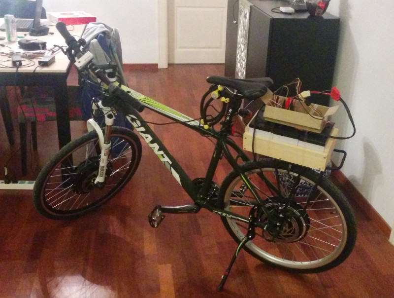

2 Kollegen und ich haben ein Hobbyprojekt begonnen, bei dem wir 2
Fahrräder mit je 2 getriebelosen BLDC Motoren auszustatten.

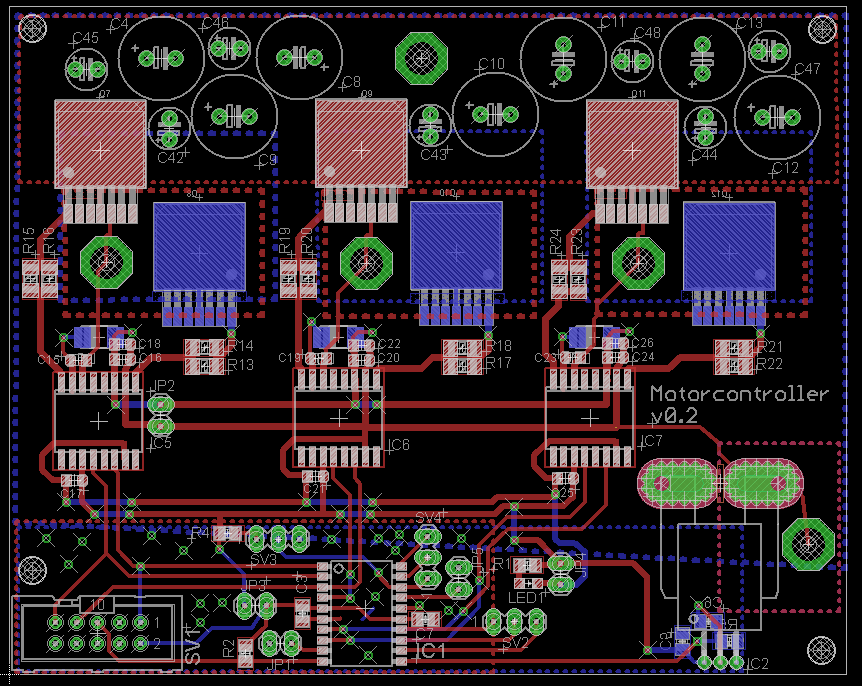

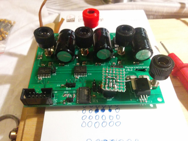

Einer der Kollegen hat ein Platinenlayout entworfen, auf dem ein Attiny
861A verbaut ist. Dort kommt das AVR Programm AVR449 "Sinusoidal driving
of 3-phase permanent magnet motor using ATtiny261/461/861" zum Einsatz.
Details dazu gerne auf Anfrage, da ich nicht weiß, welche Informationen
ihr braucht. Ich möchte den Thread nicht unnötig vollladen.
In der ersten Version hatten wir die Hallgeber direkt an den
Mikrocontroller verdrahtet und den internen Pullup-Widerstand verwendet.
Da vermuteten wir Probleme und haben ein RC-Glied verbaut (100Ohm in
Richtung Controller und dort 2,2kOhm Pullup und 10nF Richtung GND).
Ebenfalls probierten wir 1nF.

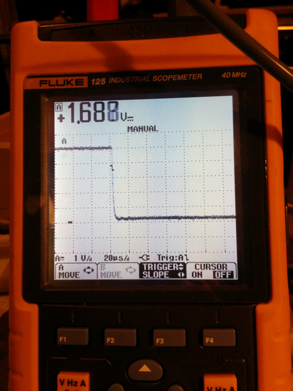

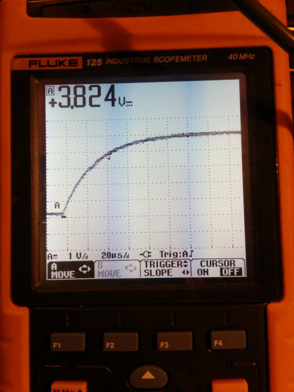

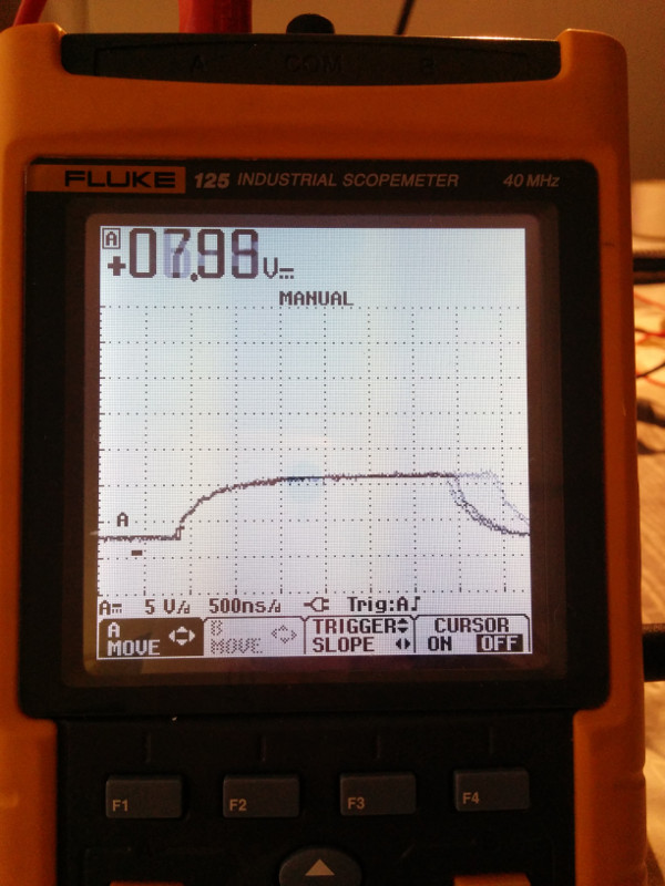

Laut Oszilloskop sehe ich keine nennenswerten Störungen auf den
Hallsensoren (auf Seite des Microcontrollers). Es ist zumindest nichts
im undefinierten Bereich, wo high oder low erkannt werden könnte.

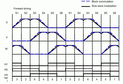

Phasen.........Hall.......hex1.hex2
.+...-....gr...ge...bl
ge..bl....0....1....1......6....3
ge..gr....0....0....1......4....1
bl..gr....1....0....1......5....5
bl..ge....1....0....0......1....4
gr..ge....1....1....0......3....6
gr..bl....0....1....0......2....2
Die Werte "hex1" und "hex2" stellen dabei die verbundenen hexadezimalen
Werte dar, die sich aus der Binärkonfiguration der Halls ergeben.
Jeweils in die eine Richtung, oder in die Andere.

Der Code ist nahezu identisch mit AVR447, mit dem ich mich einige Monate
beschäftigt habe. Entscheidend und nicht immer identisch sind die
Sequenzen der Spulen und der Hallsensoren, sprich, es ist nicht gesagt,
das die Sequenzen in 'expectedHallSequenceForward' und
'expectedHallSequenceReverse' dem entspricht, was eure Motoren
tatsächlich liefern. Wenn das der Fall ist, wird der Motor nie
synchronisiert und läuft im Blockmode.
Apropos Blockmode, der ja zum Anlaufen immer benutzt wird: Der muss
erstmal sauber laufen, sonst hat es keinen Sinn, auf Sinus umzuschalten.
Für AVR447 habe ich eine Terminalumgebung mit eingebaut, um mir
Variable, Ports und andere Werte auf den PC zu senden, und Parameter von
da aus zu ändern. Da ich es hier mit 5 oder 6 verschiedenen Maschinen zu
tun hatte, war das unbedingt notwendig.
Im Blockmode ist es hilfreich, sich mit den Vor- und Nacheil Parametern
herumzuschlagen. Es gibt einen gewissen Bereich, indem der Motor zügig,
kräftig und leise läuft, das gibt einen Hinweis auf die Beziehung
zwischen Hallsensor Sektor und Spulensektor, die sich bei den Motoren
teilweise krass unterscheidet.
Mir hat besonders geholfen, die Sektoren mal aufzuzeichnen und sich
dabei zu überlegen, bei welchem Hallzustand welche Spulen bestromt
werden müssen. Man muss daran denken, das es ja die folgende (für
vorwärts) Kombination ist, sonst steht der Motor auf der Stelle. Für
Rückwärtslauf (der ist für euch nicht wichtig) müsste es die vorige
sein.
Also: Software in Blockmodus halten und damit erstmal den Motor zum
ruhigen Lauf bringen. Dann erst mit Sinus anfangen.

Sehr guter Hinweis. Ich gehe davon aus, dass du weiterhin die internen
Pullups verwendet hast, andernfalls hätte man ja m.E. nie den Zustand
high erreicht.
Ich wundere mich jedoch, warum ich auf dem Oszi keine nennenswerten
Störungen sehe (siehe angehängte Fotos aus dem ersten Post). Ich könnte
mir nur vorstellen, dass durch die hohe Taktfrequenz der PWR-Ausgänge
Peaks da sein könnten, die ich auf unserem Oszi nicht sehen kann. Das
hätte aber doch dann der Kondensator in unserer Entstörung auf ein
erträgliches Maß reduzieren sollen. Sehe ich das falsch?

Georg S. schrieb:
> Dazu habe ich mal das Dokument
> Hallpuzzle.ods angehängt.
Ja schade eigentlich. Ich kann mit diesem Format überhaupt nichts
anfangen. Stattdessen habe ich dir mal die Grafik aus AVR447 angeheftet,
die eigentlich alles erklärt. Wohlgemerkt bezieht sich das auf das MC100
Motorkit von Atmel.
Bei Hallsensorkombi '3' (erster Sektor im Bild) werden im Blockmodus UH
und VL angesteuert. Es geht weiter mit Kombi '2', mit UH und WL. Sodann
Kombi '6' mit VH und WL. '4' schaltet VH und UL. Du siehst langsam das
System. Immer die an- und abfallenden Phasen des folgenden Sektors
werden auf 'offen' geschaltet und die auf high und low liegenden Phasen
auf H resp. L.
So, jetzt musst du das auf die Sinuserzeugung anpassen, damit der
Sektorstart mit den Hallsensoren übereinstimmt. Das machst du in der *.h
mit den Tabellen:
const PROGMEM uint16_t CSOffsetsForward[8] =
  0,
  4 * (SINE_TABLE_LENGTH / 6),
  2 * (SINE_TABLE_LENGTH / 6),
  3 * (SINE_TABLE_LENGTH / 6),
  0 * (SINE_TABLE_LENGTH / 6),
  5 * (SINE_TABLE_LENGTH / 6),
  1 * (SINE_TABLE_LENGTH / 6),
  0
Auch hier steht ganz vorne die um 1 verminderte Hallsensorkombination.
Beachte, das ist aus meinem Projekt mit dem dicken Motor, deine Nummern
können anders sein.
Georg S. schrieb:
> musste ich das Programm etwa
> 32° vorkommutieren lassen.
Das ist von Motor zu Motor sehr unterschiedlich, hängt u.A. auch von der
Polzahl ab. Ich habe recht kleine Werte und stelle die Advance Parameter
für Vor- und Rückwärtslauf getrennt ein. Bei optimaler Einstellung läuft
der Motor so gut wie lautlos und sehr sauber.

Jetzt vergleichst du, ob das Schema der Hallabfolge auch so ist, das
jeweils nur eine Phase geändert wird, wenn du das Schema durchläufst.
Jede Phase wird während 2 Sektoren gehalten, und nur eine von Sektor zu
Sektor umgeschaltet.
Wenn man davon ausgeht, könnte also die 'ExpectedHallSequence' sein:
2, 6, 4, 5, 1, 3   dann schliesst sich der Kreis wieder. Wie schon
gesagt, muss das bei deinem Motor nicht passen. Es gibt einfach zu viele
Möglichkeiten mit den drei Hallsensoren und den drei Phasen, als das das
auf Anhieb klappen muss. Richte also erstmal die Blockkommutation so
ein, das das alles stimmt und benutze dann die Grafik aus AVR447, um die
SinusOffsets einzutragen.

> Weiterhin ist der advance commutation factor für den Sinus bei 32. Was
> bei etwa 1,8° pro Ganzzahl etwa 58° ausmacht.
Das sollte dich stutzig machen, denn das ist fast genau ein ganzer
Sektor. Es scheint, als ob du die o.a. CSOffsets genau um eins versetzt
benutzt.

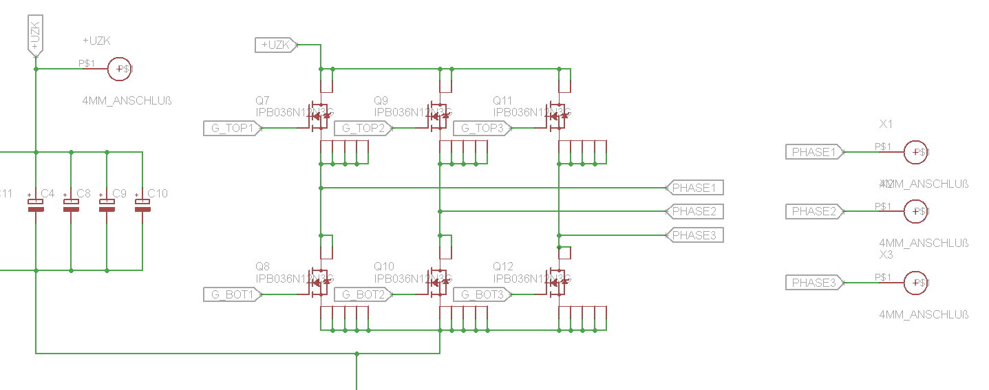

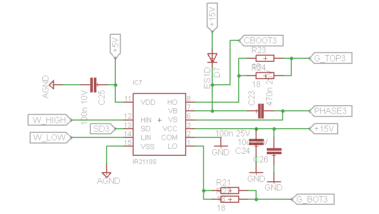

ich mal zum relevanten Teil der Platine eine Aussage zu treffen:
Als Halbbrückentreiber kommen IR2110S zum Einsatz.
Die Mosfets sind IPB036N12N3G. Der Kühlkörper ist ausschließlich die
Leiterbahnfläche der Platine. Bei den Gatewiderständen handelt es sich
auf dem Layout um 2 Mal 18 Ohm parallel, also 9 Ohm. Derzeit haben wir
jedoch nur einen verbaut, somit 18 Ohm. Das kann man au fdem Screenshot
nicht richtig erkennen.
Anbei sind die Ausschnittes des Platinenlayouts von den Treibern, den
Mosfets, dann noch ein Screenshot vom Eagle layout und ein Foto vom
Laden und Entladen des Gates des oberen Mosfets unserer ersten Phase.
Auflösung ist 5V/diff und 500ns/d, falls man das auf dem Foto nicht
erkennt.

von Anselm 6. (anselm68)
Klar ist doch dass die Gateladezeit geringer wird wenn du den
Vorwiderstand kleiner machst. [Tau = R*C]
Ich würde den einfach noch einbauen den 2ten 18Ohm Widerstand.
Ob die Geschichte mit dem MOSFET und Treiber auch passt habe ich nicht
geprüft.
Anselm
von Georg S. (fulgore)
Hallo nochmal,
ich habe jetzt einige, teils merkwürdige Erkenntnisse gewonnen.
Anselm 68, ja das ist richtig, klar. Ich habe jetzt den zweiten
Widerstand eingelötet und bin damit bei 9 Ohm. Konsequenz ist nun, dass
ich größere Peakströme messe und es damit zur Abschaltung kam. Zuvor
waren nur 3 Mal 470µF Zwischenkreiskondensatoren verbaut. Ich habe
jetzt, mangels Verfügbarkeit eine andere Motorplatine geschlachtet und
noch 3 weitere 470µF Elkos draufgelötet. Damit waren die Peakströme
schon etwas reduziert und mein Spitzenstromeingriff schaltet nicht mehr
ab, wenn ich es nicht zu sehr übertreibe.

Zur Veranschaulichung nochmal eine detaillierte Beschreibung mit Bild:
Leider haben die Hallgeber die gleichen Leitungsfarben, wie die Phasen.
Das verwirrt auf den ersten Blick etwas.
Gemäß Zeile 14/15 habe ich die Spannung auf die Phasen gegeben und nach
Erreichen der Position die Hallkonfiguration ermittelt. Zu sehen in den
Zeilen 6-10, Im Programm ergibt das die Hex-Werte aus den Zeilen 12 oder
13.
Meine Logik sagte mir, dass 60° in die Zukunft getaktet werden muss, um
eine saubere Motordrehung zu erzeugen (Vergleiche Zeilen 16/17 mit
Zeilen 14/15). Das bewahrheitete sich nicht. Wie es sich herausstellte,
muss 120° in die zukunft getaktet werden (Vergleiche Zeilen 28/29 mit
14/15).
Da das Programm vorwärts und rückwärts kennt, und man die Hallgeber
H1H2H3 oder H3H2H1 einlesen kann, ergeben sich 4 logische Zustände
(Zeilen 18-25)
Da das Programm derzeit rückwärts läuft und ich auf dem Fahrrad
natürlich gerne ein vorwärts drehendes Rad haben möchte, ergeben sich,
je nachdem ob man 60° (Zeilen 30/31) oder 120° (Zeilen 28/29) in die
Zukunft takten möchte. Da sowohl beim Sinus, als auch beim Block
ausschließlich 120° sauber laufen, hatte ich bei der Verdrahtung gemäß
Zeilen 30/31 im Programm sowohl den Block (60° verschieben der 6
Schritte), als auch den Sinus (Wert 32 als "advanced commutation factor"
entspricht ungefähr 58°) in die Zukunft verlegt.
die Verdrahtung gemäß den Zeilen 30/31, mit +60°-Trickserei im Programm
funktioniert, die Verdrahtung gemäß Zeilen 28/29, die ja gemäß Logik
keine Trickserei bedarf, funktioniert nur im Block. Dies jedoch sauber.
Ich bin ratlos...
Georg S. schrieb:
> Im Block wird es weiterhin heiß.
Dein MOSFet sollte eigentlich auch mit 18 Ohm Gatewiderstand laufen, die
Gatecharge ist ja bei dem Dings recht gering. Allerdings ist die
Versorgung und die Ladungspumpe des IR2110 verdächtig. Du benutzt z.B.
nur einen 470nF Pumpen-C, das sind bei mir für drei parallelgeschaltete
IRFB2307 mit je 15 Ohm Rg satte 100µF/50V, dazu parallel noch 100nF fürs
ESR. Auch die IR2110 VCC blocke ich grosszügig mit 100µF ab. Damit ist
in jedem Fall sichergestellt, das die Spannung beim Zünden des Gate
nicht zusammenbricht und den MOSFet aus seiner Sättigung zieht. Sobald
der MOSFet gesättigt ist, gilt sein RdsON von 3,6mOhm erst. Als Diode
nehme ich BA159, zur ES1D kann ich dir nix sagen.
Georg S. schrieb:
> die ja gemäß Logik
Das sollte deine Grundkonfiguration bleiben. Jetzt kommt es zu den o.a.
CSOffsets in die Sinustabelle. Diese musst du so anpassen, das der
Anstieg und Abfall wie in der Grafik aus AVR447 zusammengehören.
Ich habe in mein PMSMTables mit ifdefs verschiedene Tabellen für
verschiedene Motoren machen müssen, weil es keine allgemeingültige
Reihenfolge gibt. Wenn die 'ExpectedHallsequence' nicht stimmt, geht der
Motor nie auf Sinus.

> anstatt auf 10,
> bereits auf 15 steht. Eine höhere Totzeit kann ich nicht einstellen.
Das sind also 15 MC Zyklen als DEADTIMEHALF, ingesamt also 30 MC Zyklen.
Ob das ausreicht, kannst du ja mal mittels der Anstiegs- und
Abfallzeiten des IR und der MOSFet ausrechnen.

von eProfi (Gast)
Eines verstehe ich nicht, die Regler sind so intelligent, aber die
Sensoren automatisch anlernen können die wenigsten.
Die von miControl.de können das.
Die DeadTime darf auch nicht zu lange sein, da sonst die Body-Diode
leitend wird und dann "entladen" (recovery) werden muss, was bei mir
Ströme von 80A bedeutet hat. Die 60V sind trotz loESR-Cs um über 10V
eingebrochen.
Dies ist von einem Shoot-Through kaum zu unterscheiden. Ich dachte
zuerst auch, die DeadTime wäre zu kurz. Um optimal zu schalten, passe
ich die DeadTime jetzt sogar im Betrieb abhängig vom Strom an.

Zum Pumpen-Kondensator: Ich habe den Kollegen gefragt, der die Schaltung
entworfen hat. Er sagt, dass der 470nF Kondensator dort etwas größer
ist, als er laut Berechnung sein müsste und das so laut ihm passt.
Zur Totzeit: Da habe ich testweise etwas herumexperimentiert und mich
Schritt für Schritt auf 6 Zyklen heruntergetastet. Es läuft unverändert.
Auch am Stromwandler konnte ich keinen nennenswerten Unterschiede
erkennen.
