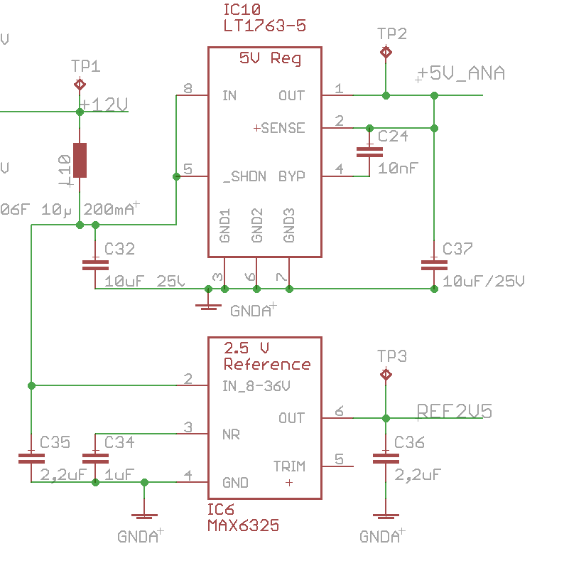

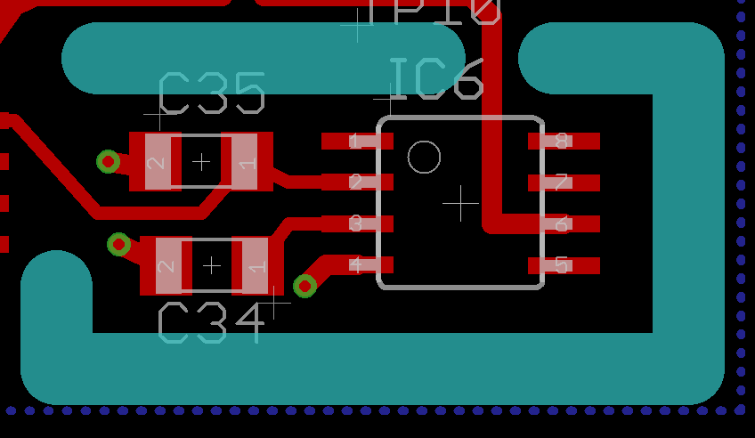

auf meinem neuen Board ahbe ich die 2,5 V Referenz MAX6325CSA verbaut.
Ausgangsspannung stimmt soweit.
Aber:
Der Chip wird richtig heiß, also so warm, dass man mit dem Fingerrücken
nicht mehr dauernd berühren kann. Also ca. 50...70°C.
Ist das normal ?  Kommt das von der inernen Heizung ?
Weiternin finde ich im Datenbaltt keine Angabe dazu, wie lande die
Aufwärmphase dauert....
Gruß Dirk

Gast #4114090
6-10 Grad über Raumtemperatur ist noch im Rahmen.
50-70 Grad eher nicht. Heizung ist keine im MAX6325.
Ich würde als erstes mal nachmessen ob der Ausgang schwingt.
Dann welche Spannung an Pin 3 anliegt.
Bist Du dir auch ganz sicher daß du einen MAX6325 eingekauft hast???
Bei nicht offizieller Quelle kann das auch schon mal ein Fake sein.
Gruß Anja
Gast #4114177
folgende Ergebnisse:
- Der Ausgang schwingt nicht
- Habe den Chip über MAXIM als sample bezogen
- Leiterbahn zur Last durchtrennt. Strom gemessen : 30 mA !!!
Ursache:  Der ADS1256 zieht über einen 51 Ohm Widerstand diesen hohen
Strom.
Daher die Erwärmung.....
Gruß Dirk
