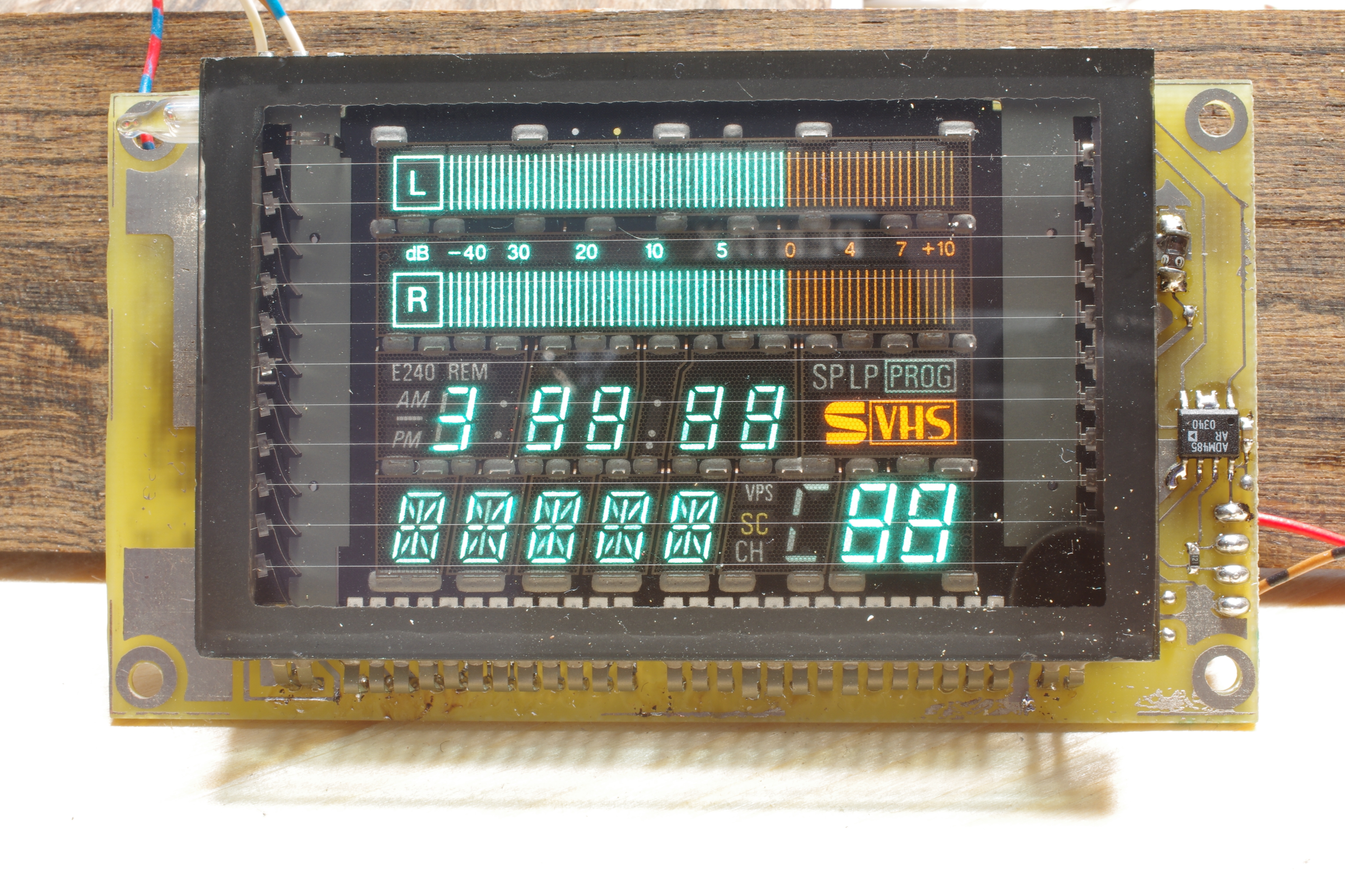

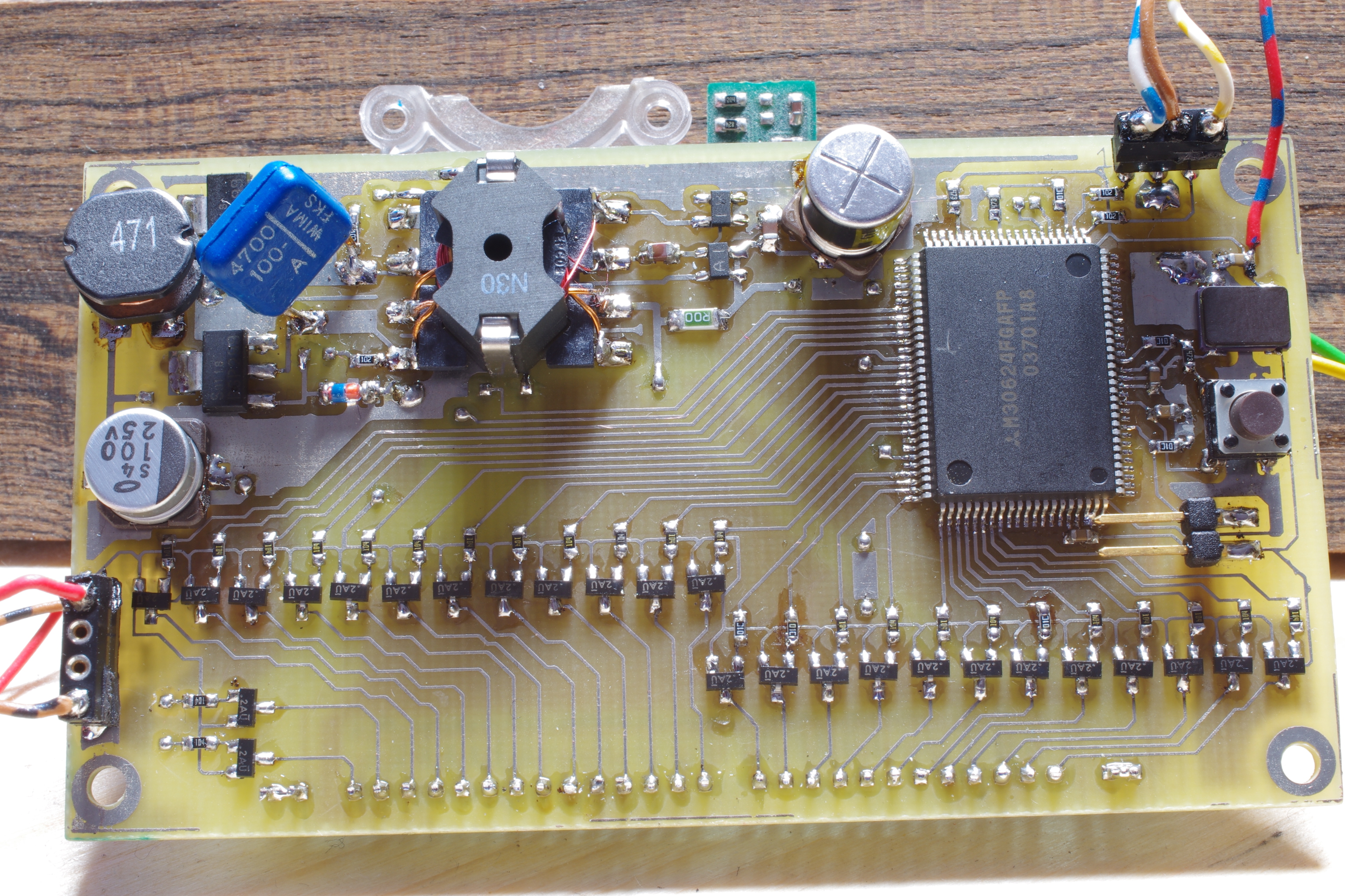

von Olaf (Gast)
> Klar, 100 Pins auf zwei Layer. Sehr realistisch :-)
Wieso nicht? wenn man sie braucht:
http://www.criseis.ruhr.de/bilder/vfd_platine.jpg
http://www.criseis.ruhr.de/bilder/vfd_glas.jpg
Und wenn man sie nicht braucht ist es ja auch kein Problem. Man muss ja
nicht immer an jedem Pin etwas anschliessen.
Wenn schon dann sollte man darauf achten das die
Versorgungsspannungsanschluesse immer schoen nebeneinander liegen damit
man gut einen Kondensator nahe ans Gehaeuse bekommt.

Ich habe hier 2-lagige Schaltungen mit STM32F407 im 100-pol. Gehäuse. Es
geht! Ab dieser Gehäusegröße gibt es meist auch schon einen ext.
Daten-/Adressbus.

Habe hier einen STM32F407 TQFP100 auf zweilagig mir Peripherie.
Ist im übrigen nicht die Anzahl der Pins sondern wie die aufgelegt sind.

OK, da habe ich mich wohl unglücklich ausgedrückt. Zwei Lagig zum
Selberätzen (was ja bereits impliziert, möglichst wenige Dukos).

6a66 schrieb:
> Und dann villeicht noch Drähte in die Dukos reinpfriemeln?
Warum nicht?  Anschließend mit 'ner Proxxon runtergefräst, dann kann
man über die DuKo sogar noch ein TQFP setzen. ;-)
