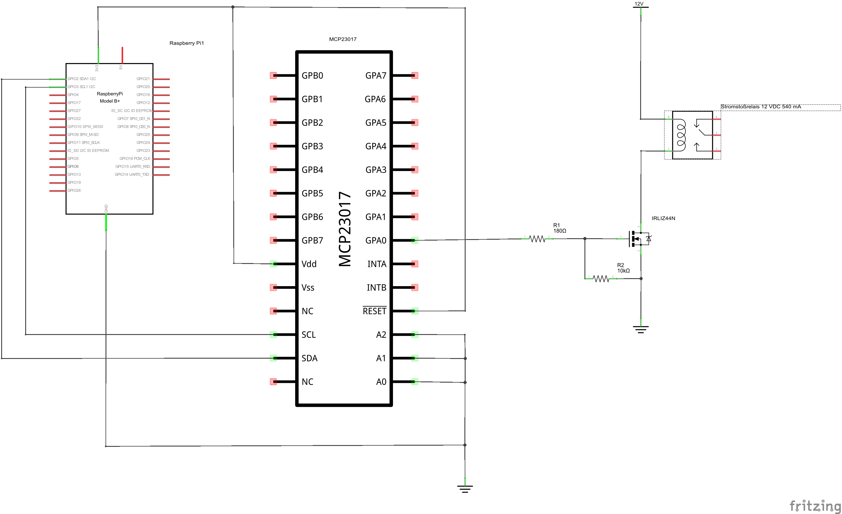

von Michael Thielmann (Gast)
mittlerweile sind die Stromstoßrelais vom Elektriker verbaut worden und
die Ansteuerung wird konkret.
Die STromstoßrelais haben 12V DC und benötigen 540mA.
Könnt ihr bitte mal über den Schaltplan schauen, ob hier alles passt?
Danke Michael
von Matthi (Gast)
Der Thread ist zwar schon eine Weile alt aber besser spät als nie:
Ich hab den MCP23017 auch so verschaltet und es funktioniert, allerdigs
ohne den 180Ohm Widerstand. Wofür ist der angedacht ? Zur
Strombegrenzung? Der MCP23017 hat ohne hin einen sehr kleinen
Ausgangsstrom an den GPIOs
von Sönke P. (Firma: Privat) (challanger72)
Hallo
Ich glaube an dein VSS vom 23017 müsste noch GND dran
Ich denke wir haben ein ähnliches Projekt
