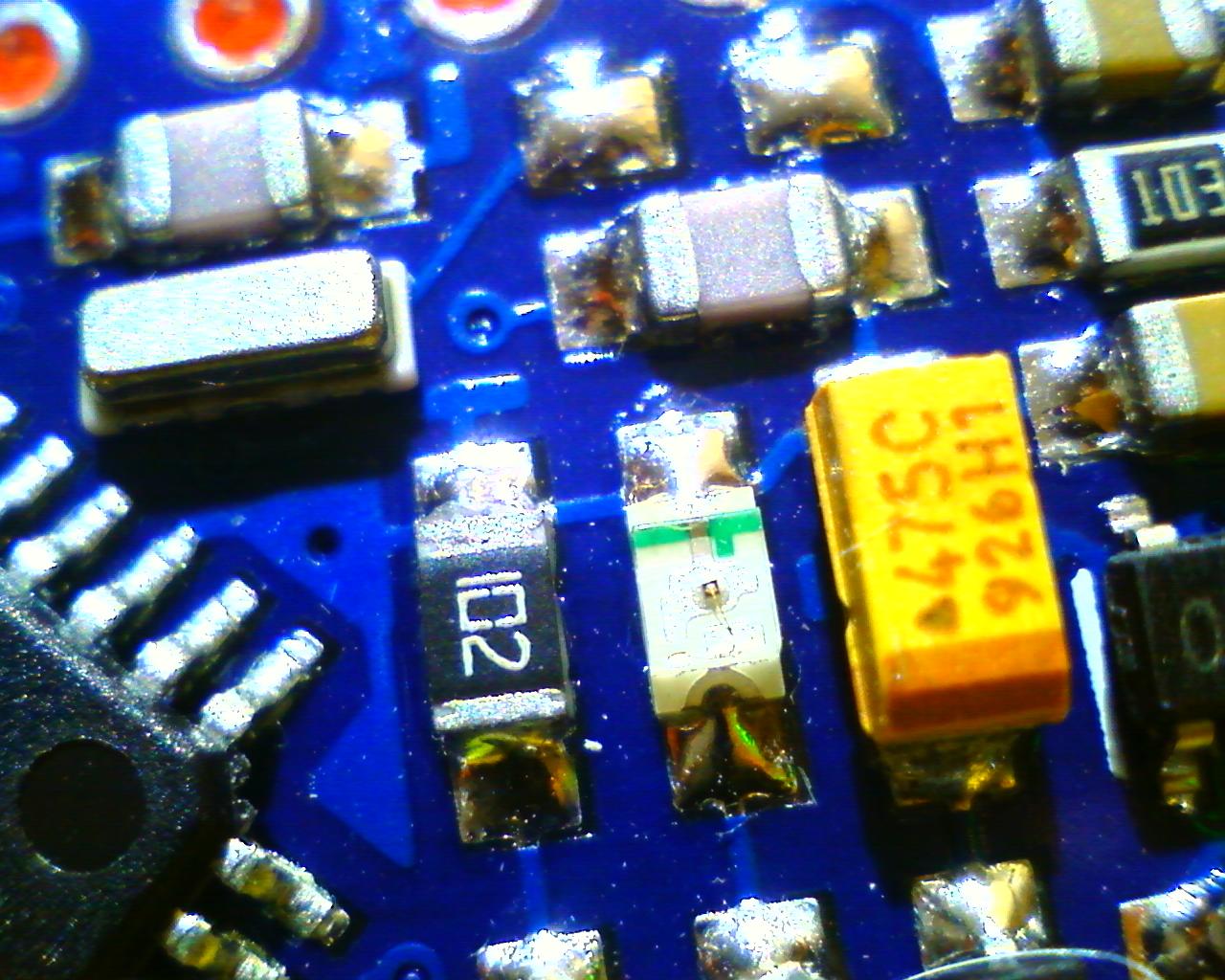

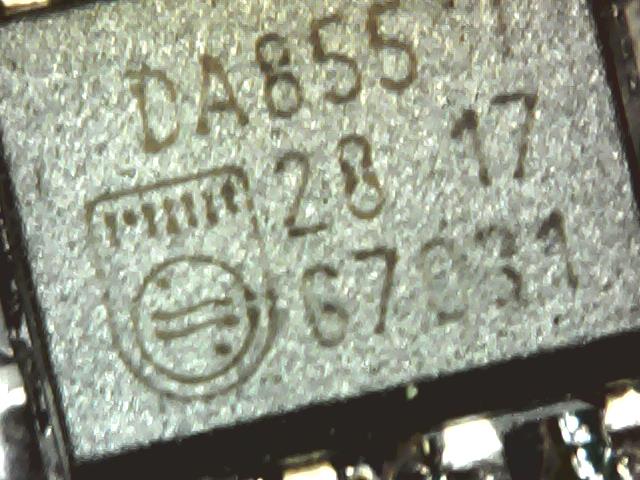

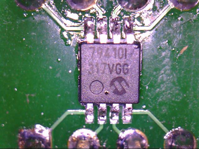

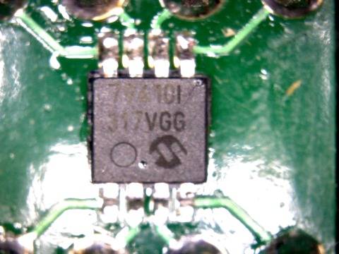

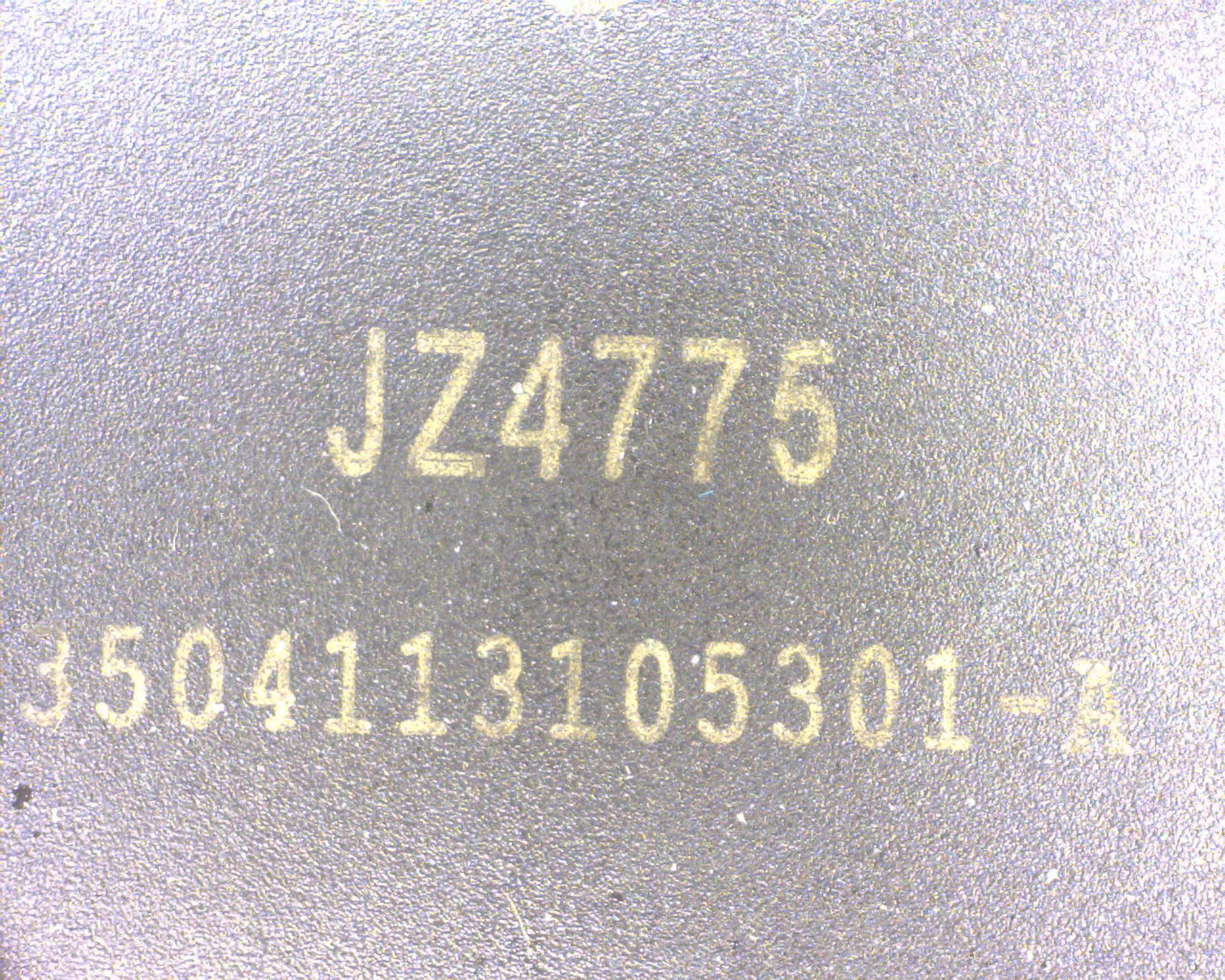

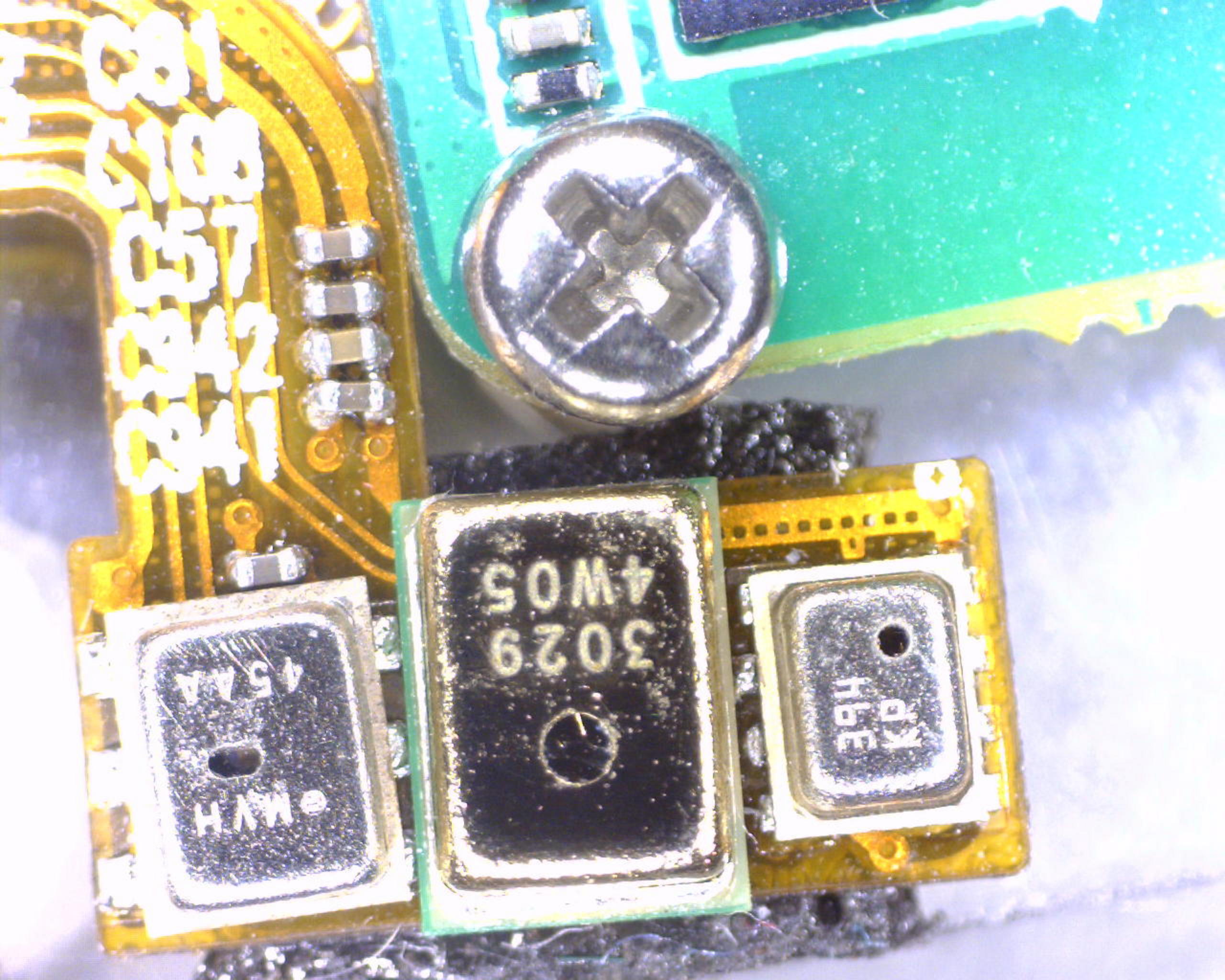

Die beiliegenden Bilder habe ich gerade mit einem USB-Mikroskop der
50€-Klasse gemacht, das ich vor ein paar Jahren bei Reíchelt gekauft
habe. Das exakte Modell haben sie nicht mehr, aber so viel Unterschied
wird wohl nicht sein.
Für mich ist es dann&wann ganz nützlich.
fchk
von Grauer Star (Gast)
Die Bilder sehen wirklich ganz brauchbar aus, klar besser als bei meinem
eingangs genannten Gerät. Wie heißt denn das Modell (oder der
Hersteller)?

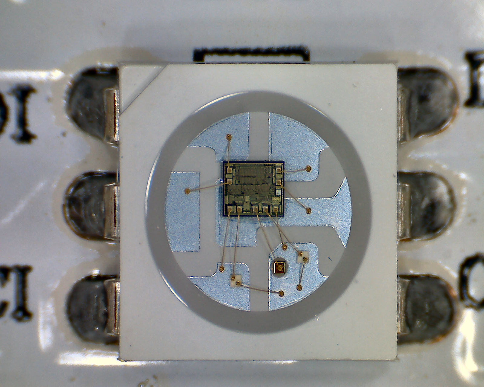

Ja. Ich habe gerade mal einen frisch erworbenen Streifen mit APA102C
geknipst, Ergebnis siehe Anlage. Ich habe das 1,21 MB dicke Original
etwas eingedampft und dabei den Farbstich korrigiert, ansonsten ist das
so wie aus der Kamera.  Konkret ist die Kamera diese hier:
www.amazon.de/DNT-DigiMicro-2-0-Scale-Mikroskop/dp/B002FB7IIE/ref=sr_1_2
Vor drei Jahren erworben.
Häufig benutze ich sie nicht, aber gelegentlich ist es schon praktisch.
Hauptvorteil ist, daß ich damit schnell ein Ergebnis erziele, das gut
genug für meine Zwecke ist.
> Hersteller)?
Keine Ahnung. Das einzige, was auf den Ding drauf steht, ist
"Microscope". Es ist von irgendeinem anonymen Chinesen. Falls es Dir
hilft: Die USB-ID ist VID_0C45&PID_6242&REV_0101, Der Kamerachip ist von
Sonix, und im .inf steht was von "Microdia USB20 Camera".
fchk

Danke, das sieht deutlich besser aus als bei der 20Euro-Version. Die
höhere Auflösung ist also zumindest mal kein Schaden ;-)

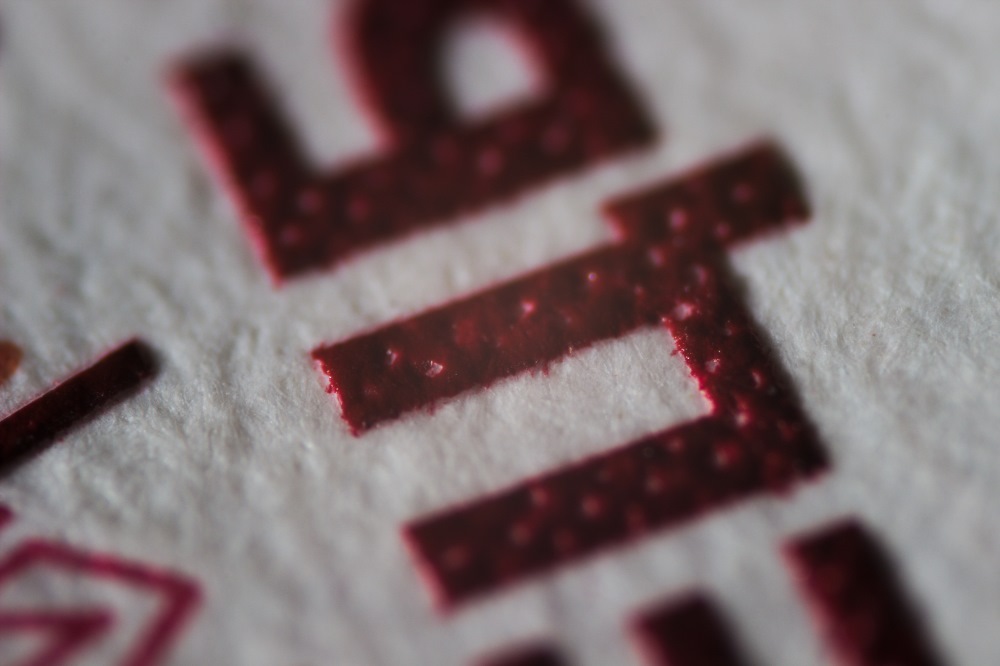

Um beim Drehen des Objektivs die Blendeneinstellung komfortabel zu
nutzen, kann man auch einen elektronischen Umkehrring nehmen. Kostet
etwa 80 € bei Amazon, ist sein Geld aber alle Male wert. Mit dem EF-S
10-18mm STM lässt sich das sehr gut nutzen. Im Anhang ist die Schrift
von der linken Seite eines 10€-Scheins zu sehen. Sollte auch für
Platinen reichen ;-) (Blende 4.0, da ist noch Spielraum mit der
Schärfentiefe)

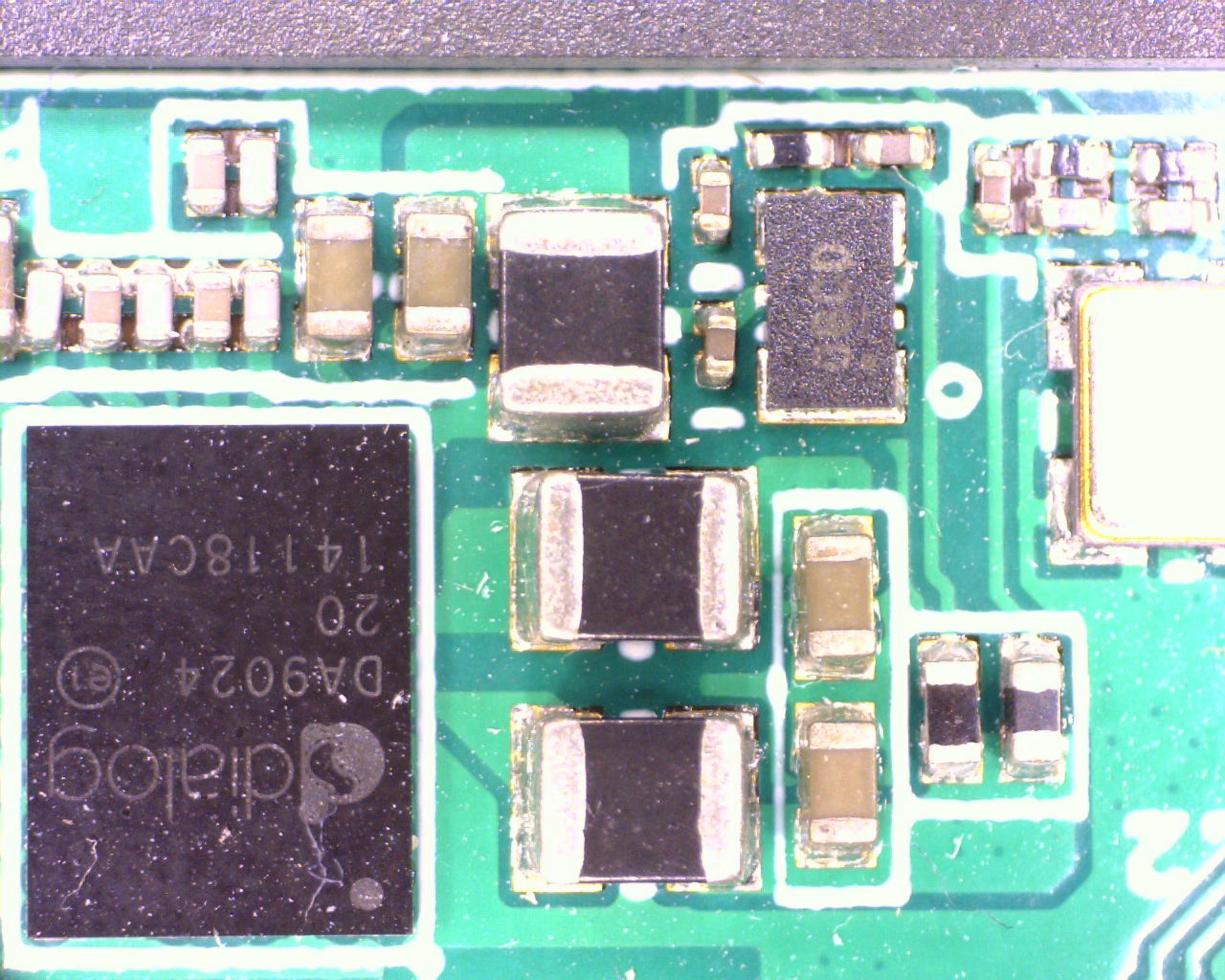

von Автомат К. (dermeckrige)
Wenn es auch ein etwas Besseres sein darf:
https://www.youtube.com/watch?v=1U5wcJ98_rU
Die Kurzfassung: Ich habe mir daraufhin ein AM4815ZTL nebst (dem
besseren) Ständer gekauft und kann die im Video gezeigte Qualität
bestätigen :-)
Was schon vor über zehn Jahren mit einer Digitalknipse möglich war,
zeigt das dritte Bild in meinem Beitrag hier:
Beitrag "Wer macht Die Fotos?"
(der Beitrag ist keine zehn Jahre alt, aber die Kamera, die ist von
2003)

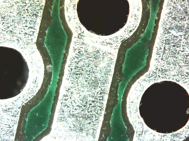

Also bei mir machte erst das richtige Programm etwas aus den Bildern.
http://noeld.com/programs.asp?cat=video#AMCap
Der IC war nur so zu lesen. Mit keiner Lupe und nichts anderem konnte
die Schrift gelesen werden. Erst mit dem richtigem Lichtwinkel und dem
USB Mikroskop war das möglich.
Das Bild mit den Fäden ist von der Jeans, die ich an hatte. Einfach mal
zum Test das Mikroskop auf's Bein gestellt.
Die Lochrasterplatine ist im Pitch von SOT23.

Also das Teil von Pollin fand ich für "kurz mal" nicht verkehrt..
Haben so aus Spaß Handy Displays verglichen und das waren gestochen
Scharfe  Bilderchens von den Formen und Farben der RGB Einzelpixel.
Hab mal ein Beispiel angehängt. (Nicht von der Cam aber ähnlich)

Ich habe ja beide Mikroskope aus dem Vergleich von Daves Blog.
Mein günstigeres USB-Mikroskop ist leider auf der Arbeit, deswegen kann
ich jetzt nur dies Bilder anbieten und keinen besseren/direkten
Vergleich.
Man kommt auch mit dem günstigeresn USB-Mikroskop gute Bilder, es ist
aber eine arge Fummelei.
Ich hoffe die Bilder sind interessant und ich habe sie nicht mangels
Bildbearbeitungskenntnisse versaut.

Mit einer Kompakt-Digitalkamera und einer zusätzlichen Linse von einem
alten Binokular habe ich ganz gute Erfahrungen gemacht. Gegenüber den
USB Lösungen ist der Bildabstand halt einiges größer, eher so 5-10 cm
statt 5-10 mm. Ein wenig kann die Fokus-Automatik in der Kamera
ausgleichen, aber nicht viel. Ein Stativ (mit Halter für die Linse) wäre
ganz hilfreich, es geht aber auch ohne.
Das Beispielbild zeigt einen Ausschnitt, mit rechts ein Teil eines So8
ICs. Wegen der Bild-Größe auf 50% runter skaliert, und nur ein kleiner
Teil des Bildes. Die Aufnahme wurde frei Hand, mit Blitz (an der Kamera)
gemacht.

Verstehe ich es richtig:
die 60Bucks-Bilder sind mit der Andonstar alias Supereyes-B003-Kamera
gemacht, und die beiden anderen mit der 20Euro-Version?
Ein Unterschied bei den SOICs ist jedenfalls deutlich erkennbar.

Korrekt. Die 60Bucks Kamera hatte bei mir die Bezeichnung "USB
Pen-Kamera PCM-200 mit 2.0 Mega-Pixel (1600x1200)"
Ich habe noch eine Dollar-Note rausgesucht und noch ein Bild mit der
Kamera gemacht. Abstand ca. 5 mm.
Dollarnote? Ich dachte schon, es wäre eine miese Tätowierung vom
Vorstadt-Piercer.
