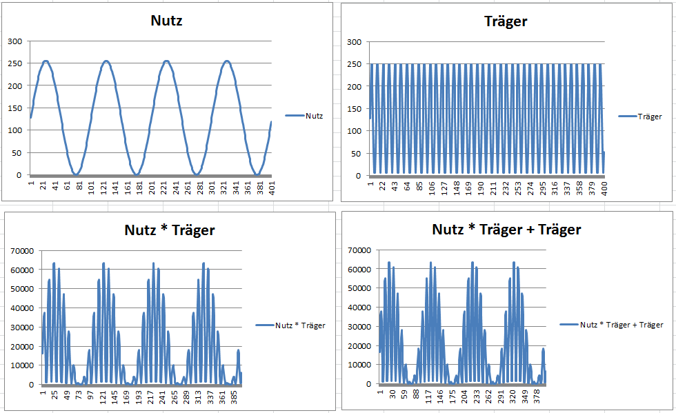

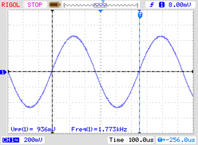

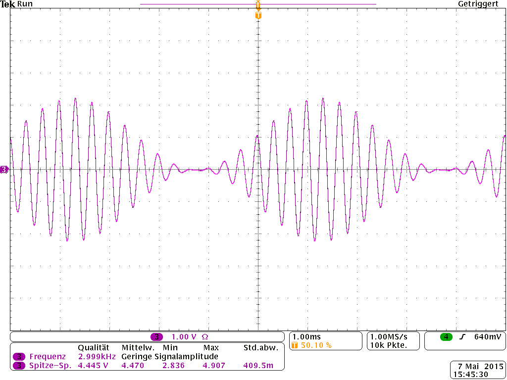

von Mathias K. (matzeknu)
Jetzt Nicht schrieb:
> Kannst du dir den mal als simulation im PC rechnen lasen ?
Bisher mache ich es mit einem Tektronix Funktionsgenerator, das sieht
dann so aus.. Berechnen am PC für die tabelle? Wie macht man das am
einfachsten?

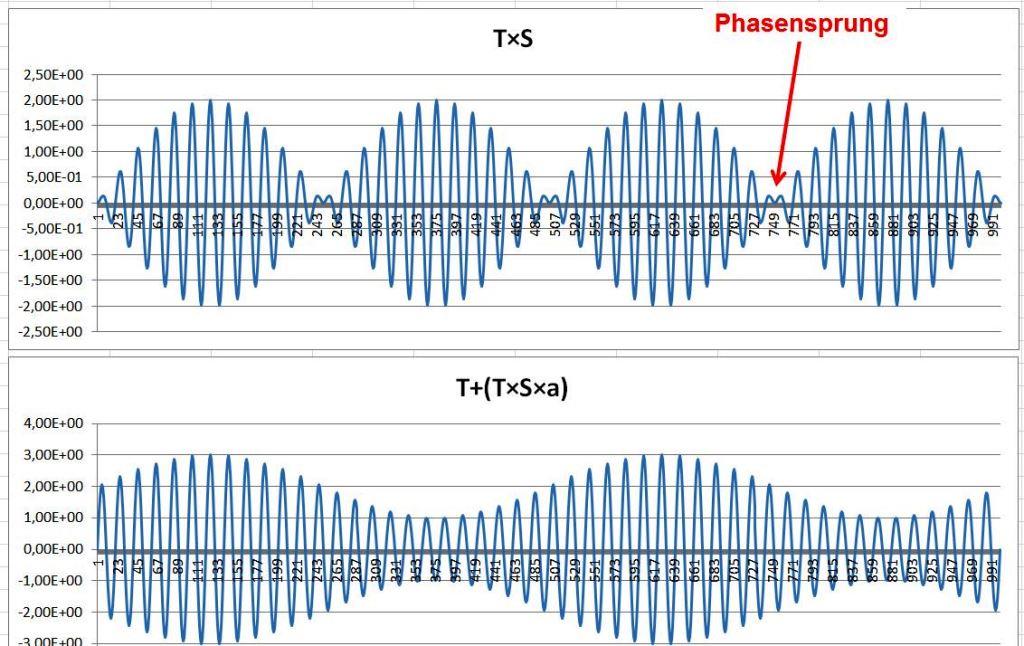

von Reinhard #. (gruebler)
Mathias K. schrieb:
> das sieht
> dann so aus..
Das linke Bild ist nur das Produkt
aus Träger und Nutzsignal. Man sieht
es deutlich am Phasensprung in der Mitte.
Da ist noch kein AM-Signal.
> Berechnen am PC...Wie macht man das am einfachsten?
Mit Excel
Reinhard ## schrieb:
> Mathias K. schrieb:
>> das sieht
>> dann so aus..
> Mit Excel
Sprung in der Mitte? ich hab das Modulierte Signal verschoben, so sieht
es aus wenn ichs nicht verschieb.
Ich probier das in excel gleich mal..
das kann doch nicht stimmen

von Christian L. (cyan)
In deinen Screenshots benutzt du Sinussignale, welche symmetrisch zum
Nullpunkt sind. In deiner Exceltabelle sind sie das aber nicht. Folglich
sieht das alles völlig anders aus.
von Tim S. (tim_seidel) Benutzerseite
Ein Sinus pendelt um 0, nicht um 125.
In der Multiplikation ist dieser Versatz (Bias / DC Offset) relevant.
Wenn du das Nutzsignal und Trägersignal zwischen 0 und 250 definiesrt,
dann ist die Bias-kompensierte Multiplikation dieser Träger:
ModuliertesSignal(t) = (Nutz(t) - Amplitude_Nutz / 2) * (Träger(t) -
Amplitude_Träger / 2)
Da du es per ADC ausgibst und wahrscheinlich wieder einen Bias brauchst:
AusgabeADC(t) = ModuliertesSignal(t) + AmplutudeADC / 2

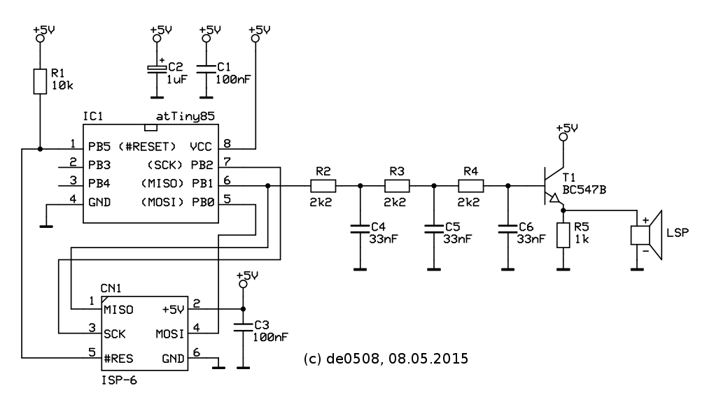

Application Note AVR314 beschreibt, wie man mit einem kleinen AVR aus
einer Sinustabelle gleichzeitig zwei sinusähnliche Töne generiert und
diese gemeinsam ausgibt.
Das ganze dient eigentlich zur Erzeugung von DTMF Tönen, kann aber auch
für sowas hier benutzt werden.

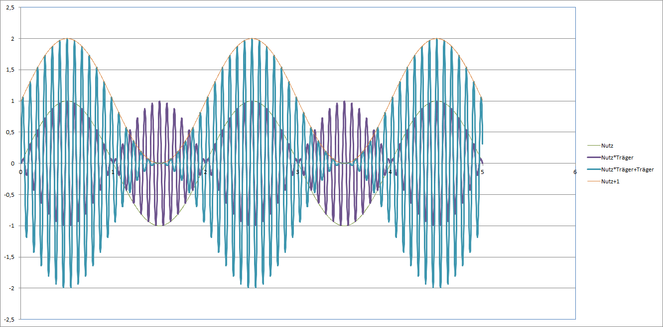

Hier ein Beispiel, zu dem was ich oben
bereits gesagt habe.
Im Bild:
Im oberen Diagramm sind nur Träger mit
dem Signal multipliziert. Man erkennt
deutlich den Phasensprung.
Im unteren Diagramm wird das Produkt
durch einen Modulationsfaktor geschwächt
zum Träger addiert. Es entsteht die AM.
Die Excel-Tabelle liegt bei.

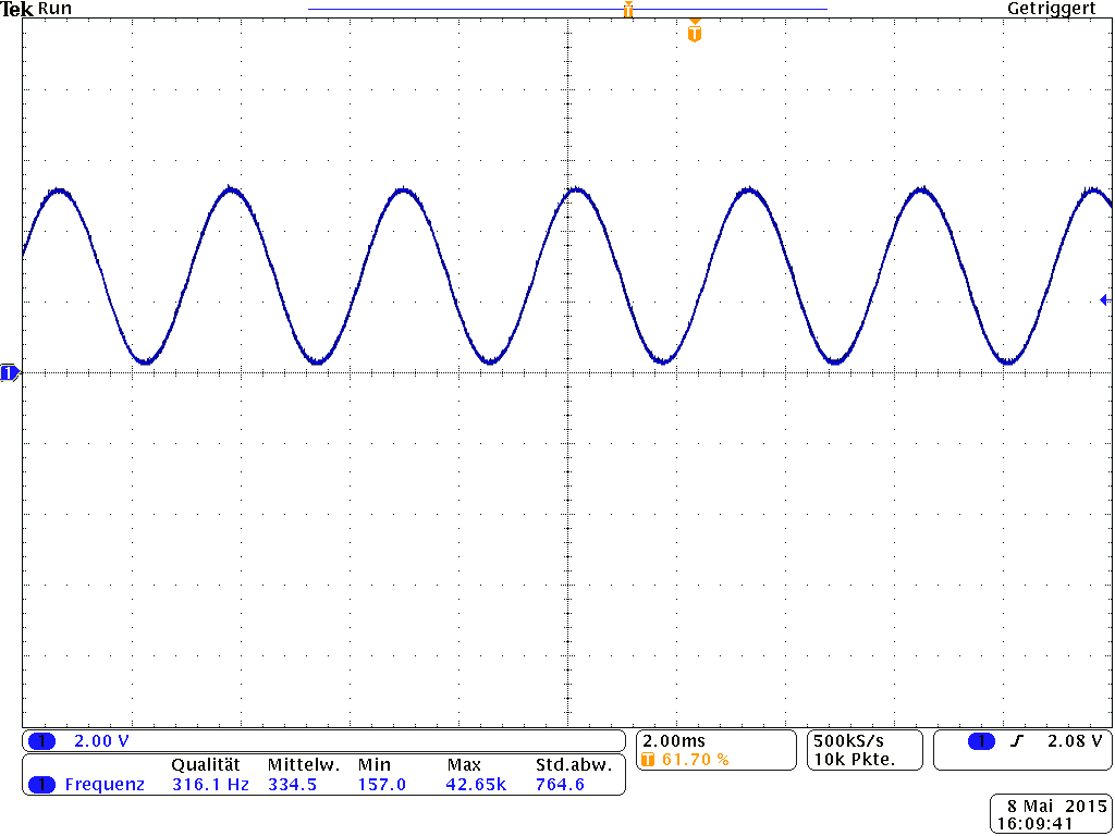

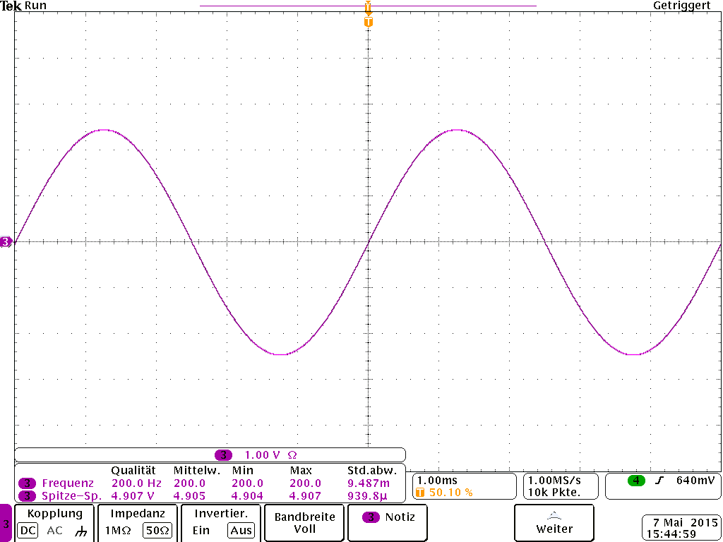

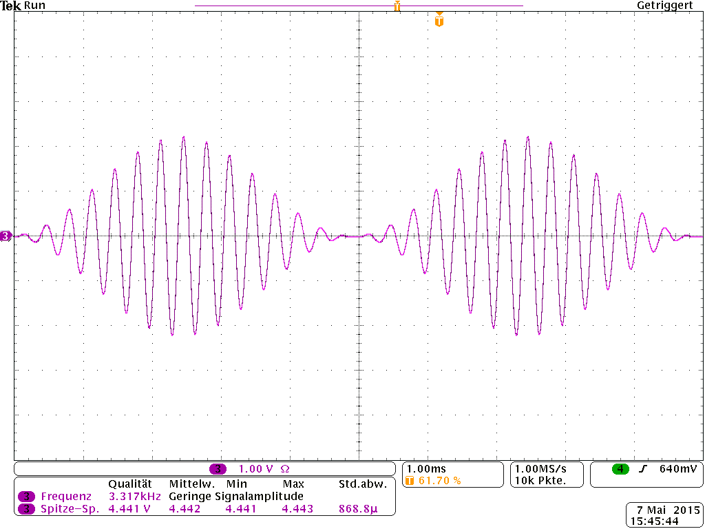

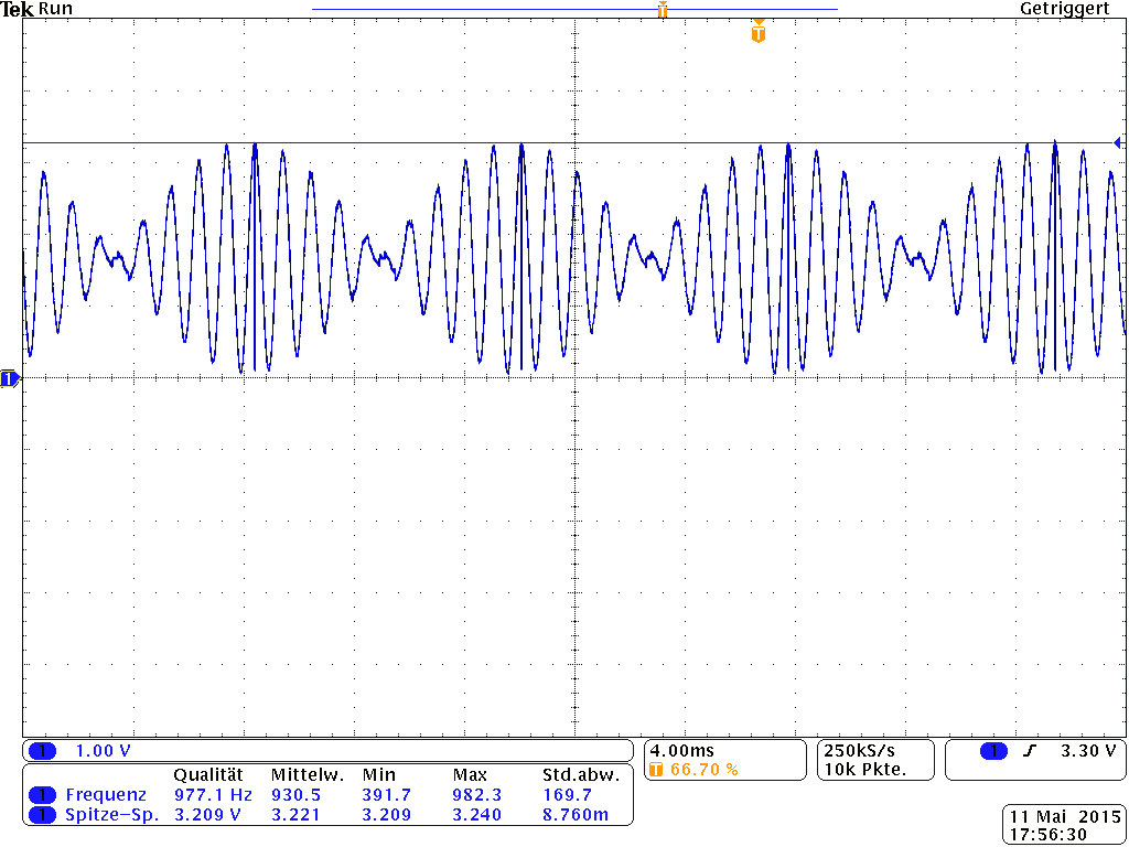

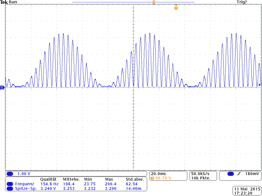

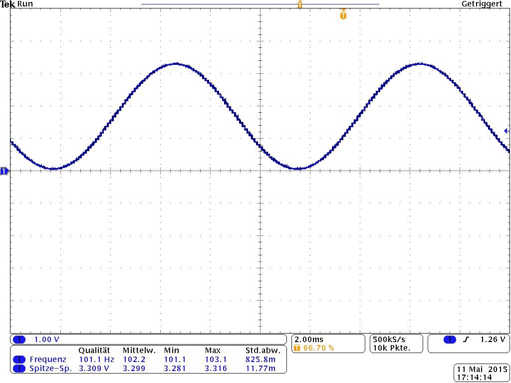

so nun habe ich es mal Programmiert, leider bekomme ich nur eine sehr
geringe Frequenz hin (maximal 315Hz ohne Compiler-Optimierung, mit
höchster Optimierung 1,1kHz)..
glaub mein Porgramm ist nicht das effektivste (siehe unten)..
Jetz schlagt ihr sicher die Hände überm Kopf zusammen ^^
Ich frage mit einer if-Anweisung jedes meiner 8-Bits einzeln ab.
Eigentlich habe ich ein 16-Bit R2R aufgebaut allerdings benutz ich jetz
nur die oberen 8 bit, da es sonst noch langsamer ist.
Bit 0..7 sind auf PortA0 .. PortA7
Bit 8..15 sind auf PortC7 .. PortC0
mit
PORTC = byte_1;
geht es ja nicht, da die 8bit verdreht sind...
Hier mal mein Code:

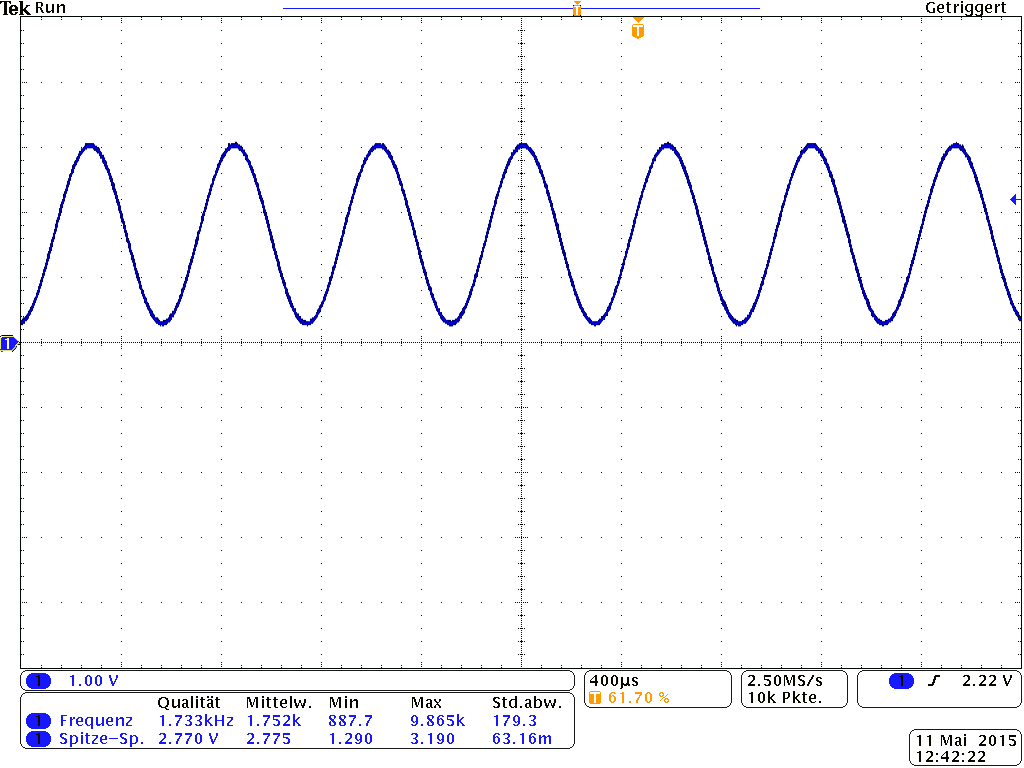

Hallo Mathias,
Ich habe z.B. mit einem Attiny45 über eine PWM-Sinustabelle mit 135
Stützstellen ein 1750Hz Sinussignal generiert.
Das 3 PWM Schwingungen pro Stützstelle enthält und am PWM-Ausgang folgt
noch ein 3-Stufiges TP-Filter und ein Emitterfolger.

Hallo  Matthias,
die 16MHz sind auch jetzt schon die Taktfrequenz des attiny45.
Dieser läuft ja mit dem R/C Oszillator und mit dem PLL Mode bei64MHz I/O
Frequenz und mit dem entsprechendem CPU Teiler auf 16MHz.

Hallo ich bins nochmal, ich habe die Platine wie gesagt optimiert,
sodass
Bit 0..7  -> PortC 0..7
Bit 8..15 -> PortA 0..7
sind.
Die ersten 8bit, also PortC fällt kaum ins Gewicht, deshalb hab ich mich
jetz mal auf PortA also nur 8bit beschränkt:
uint8_t sinus_array_8bit[256] = {128,131,134,137,140,143,146,149,
   152,155,158,162,165,167,170,173,
while(1)
  sinus_trager = sinus_array_8bit[i];
  PORTA = sinus_trager;
  i++;
dabei kommt beigefügter Sinus raus. Ich komme natürlich auch mit weniger
als 256 Werten aus, dementsprechend erhöht sich dann meine Frequenz.
So nun weiß ich leider gar nicht wie ich jetz weiter machen soll.
Ich muss jetz irgendwie zwei Signale aus der Tabelle entnehmen, den
offset raus rechnen und diese dann miteanander Multiplizieren?
Mit zwei verschachtelten for schleifen hab ich es nicht hinbekommen.
Ich weiß erhlich gesagt auch nicht wie ich das in C programmieren soll.
Grüße Matze

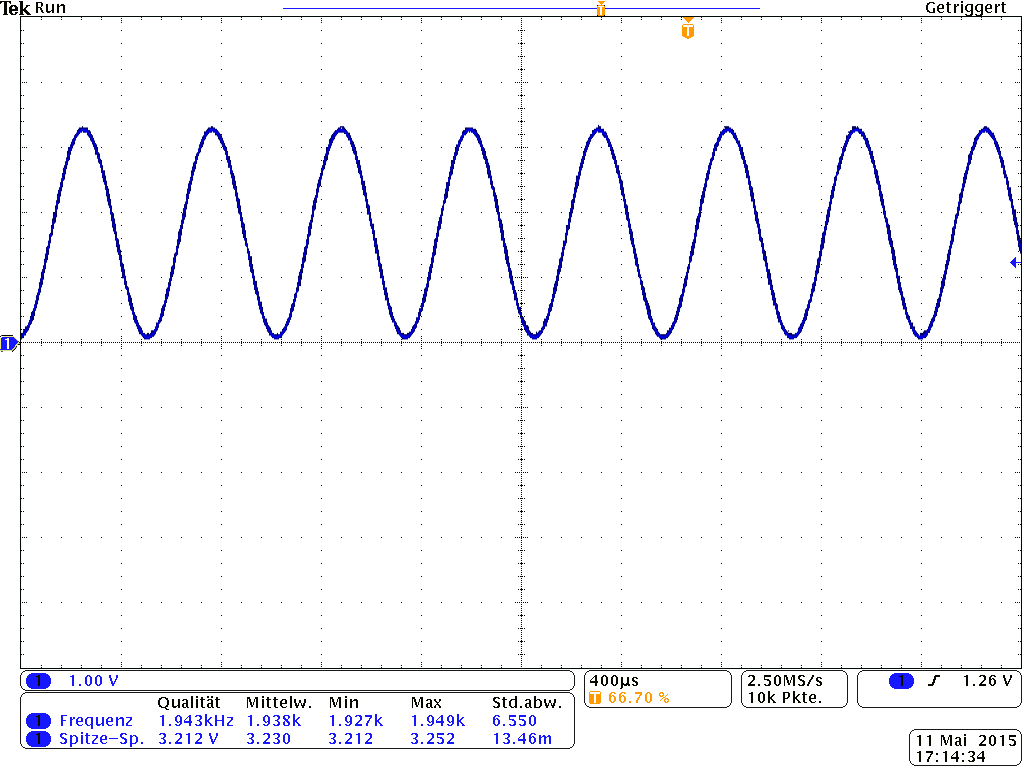

Hallo danke schon mal für den Tipp.
Ich habs jetz so gelößt:
Damit bekomm ich schonmal eine Trägerfrequenz von 1800Hz hin.
Allerdings wird diese mit jeder Zeile Code immer kleiner.
Könnte das ganze auch in einem Interrupt über z.B. Timer0 laufen lassen,
dann komme ich aber maximal auf 1000 Hz Trägerfrequenz.
Ist mein code völliger mist oder kann man was damit anfangen?
Nun weiß ich nicht, wie ich die AM lösen kann.. sorry ich brauch mal
wieder ein Gedankenanstoß, da einfach Multiplizieren nicht geklappt hat.
Danke schonmal!!
bzw einfach multipliziert kommt eben wieder murks raus, weil ich ja nur
positive werte hab..
ok ich habs glaub ich hinbekommen:
moduliert = ((sinus_nutz-128) * (sinus_trager-128)) / 128;
PORTA = moduliert+128;
