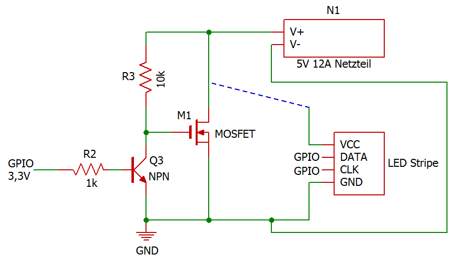

sowas würde ich nicht mit Relais sondern mit einem MOSFET schalten. Ist
verschleißfrei und die 10 A sind locker machbar. Bei solchen
Stromstärken muss man aber auch ein Auge auf die Leiterbahnbreite haben.
Da muss man sich also Gedanken um das Leiterplatten-Desing machen oder
man kauft halt was fertiges. Spontan fällt mir aber nur eine MOSFET
Platine für 12 Volt und 10 A ein.
von doedel (Gast)
PS: um Deine 10 A 5 V zu schalten, reicht ein IRLZ34 + einem Widerstand
vollkommen aus.

Wenn es Dir nur um Ein/Aus geht, dann reicht die Schaltung unter dem
genannten Link von Dir mit der Überschrift "Schaltstufe für große
Lasten".
Das Relais und die Diode am Relais fallen weg(K2 und D2) und stattdessen
kommen da Deine LEDs hin. Die Spannungsversorgung wäre dann die der
LEDs.
Wenn Du auch dimmen möchtest dann brauchst Du wie dort beschrieben eine
entsprechende Treiberschaltung (Statt Q3) oder direkt einen LogicLevel
MOSFet der mit 3,3V voll durchsteuert (Dann ohne Treiber oder Q3).
Beim IRLZ34 sind die 3,3V als direkte Steuerspannung etwas arg knapp.

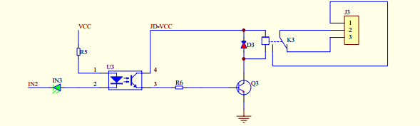

von Hartmut "hase" Semken (Gast)
Mir ist noch unklar, was Du genau machen willst, also inwieweit der
Raspi die LEDs ansteuern soll.
Schalten würde ich das in der Tat mit einem Relais.
Der Grund: die GPIO des Raspi liefern nur 3V3, das reicht nicht, einen
FET wie den IRLZ34 oder IRLZ44 durchzusteuern: das braucht mindestens
5V.
Für nen Euro plus Versand gibt es in der Bucht Relais-Karten, die gleich
den notwendiwn Treiber-Transistor mit drauf haben, teilweise noch mit
einem Optokoppler.
Diese sind zwar für ein Steuersignal mit 5V ausgelegt, aber mit 3V3
müssten die schon ansprechen. Wenn nicht, dann muss der Widerstand, der
den Eingangsstrom begrenzt, verkleinert werden (auf drei fünftel des
vorhandenen Wertes).
Mit dem Relais kannst Du dann die LED-Anlage ein/aus schalten und im
ausgeschalteten Zustand ist der Strom dann wirklich Null.
Relais können natürlich nicht sehr schnell geschaltet werden - sie sind
mechanisch: zum Dimmen muss es also was anderes sein.
Mit dem Relais schaltet man dann zweckmässig die positive
Versorgungsspannung der LEDs, die GND-Leitungen des ganzen System kann
man miteinander verbinden; so eine gemeinsame Masse ist allgemein
üblich.
Wenn man mit einem N-Mosfet schaltet (z.B. IRLZ34 oder '44), dann
schaltet man damit die Masseleitung des Verbrauchers - das kann
kniffliger sein als Du vermutlich erwartest; daher rate ich eher zu dem
Relais.
Die GPIOs des Raspi sind recht empfindlich: wenn da einmal 5V
drangeraten, auch nur kurz, geht der Ausgang kaputt.
Der Optokoppler schützt zuverlässig davor und das Relais allein täte das
auch - wenn es korrekt angeschlossen ist.
Wichtig ist vor allem die Freilaufdiode (auf den 1-Euro-Relaiskärtchen
schon drauf): wenn die Relais-Spule von "stromdurchflossen" auf
"stromlos" wechselt, dann gibt sie die (magnetisch) gespeicherte Energie
ab: sie induziert eine Spannung. Die muss irgendwo hin, die
Freilaufdiode leitet die ab und sorgt so dafür, dass keine zu hohen
Spannungen gegen den Portpin knallen.

@Blinky: Mir geht es nur um das Ausschalten. Dimmen möchte ich nicht.
Mir ist dann bei der Schaltung nicht klar, wo ich die Stromversorgung
für die LEDs anklemme. Habe dazu mal ein Schaltbild gezeichnet. Stimmt
die so? Würde Vcc für die LED Stripes so angeschlossen werden, wie die
gestrichelte Linie es zeigt?

http://www.ebay.de/itm/5V-1-Kannal-Relais-Relay-Modul-Optocoupler-H-L-Level-Module-Triger-fur-Arduino-/291328710277
finde ich ziemlich gut. Preis ist voll ok (würde es auch nicht günstiger
bauen können denke ich mal). Denke so einen hast du gemeint oder? Die
Freilaufdiode ist dort auf dem Bild wahrscheinlich das kleine runde Ding
(also bei der IN Seite das in der Mitte). Allerdings sehe ich ein
Problem: da sind SMD-Widerstände drauf. SMD habe ich noch nie gelötet
und denke mein 20€ Lötkolben wird dafür nicht ausgelegt sein.

Transistoren sind nicht in Sättigung und können sich deshalb leicht
überhitzen.
Man kann dem abhelfen, indem man die Anzeige-LEDs überbrückt.
von Stefan F. (Gast)
> Die Billigrelaismodule von Ebay und sonstwo sind
> nicht für 3,3 V konstruiert.
Die mit Transistor sind alle für 3,3V Signale geeignet, auch wenn das
nicht in der Artikelbeschreibung steht. Die Versorgungsspannugn muss
natürlich zum Relais passen (also meist 5V).
Bezüglich der Variante mit Optokoppler:
Guter Tipp, ich mag solche pragmatischen Lösungen.

von Blinky (Gast)
Dennis W. schrieb:
> Habe dazu mal ein Schaltbild gezeichnet. Stimmt die so? Würde Vcc für
> die LED Stripes so angeschlossen werden, wie die gestrichelte Linie es
> zeigt?
Nein, Die +5V gehen direkt an den Led-Strip VCC.
Gnd des LED-Strips gehen über den Mosfet an GND der 5V Stromversorgung.
Damit kann der Mosfet den Stromkreis 5V->LEDs->GND unterbrechen.
Der Mosfet muss ein Logiclevel Mosfet sein dem die 5V zum Schalten
reichen. Der Treibertransistor schaltet mit den 3.3V vom Raspi dann die
5V für den Mosfet, allerdings invers, also 0 vom Raspi ist LED An und 1
istvLED aus.
