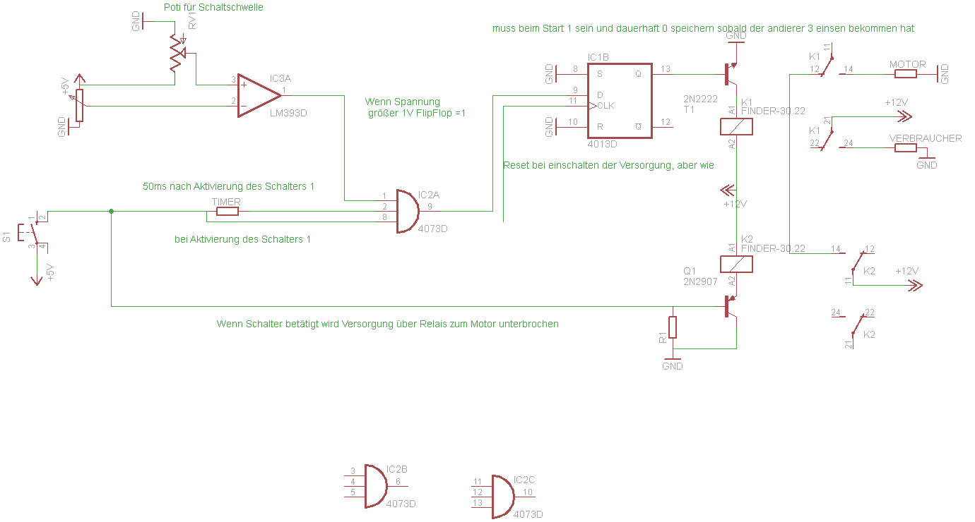

Ich möchte eine Schaltung bauen, welche wenn ein Signal kommt (0 oder
1)ein Relais abschaltet und wenn nach 50 mS eine Spannung von maximal 5
V nicht unter 1V gefallen ist muss ein 2. Relais dauerhaft abgeschaltet
werden.
Ich hatte dabei zuerst an den NE555 gedacht, das schien aber nicht
praktikabel?
Hat da jemand eine Lösung?

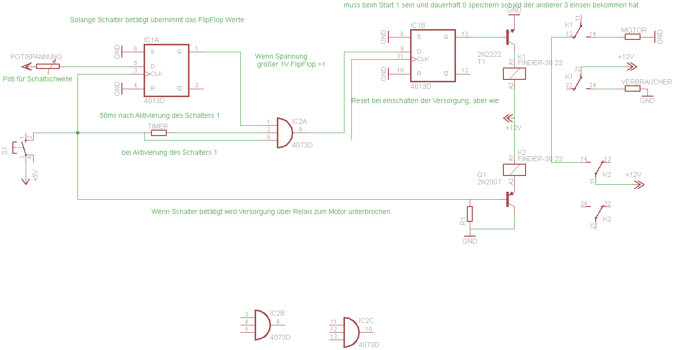

Naja, warum auch immer das so laufen soll. Also braucht man ein
Monoflop + einen Komparator ala LM393 + ein D-FlipFlop ala 74HC74,
ggf. noch einen Transistor ala BC337 für's Relais.
Relais mit Logik ansteuern.

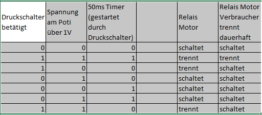

Oder fehlen mir hier noch Informationen? Und: kannst du da mal ein Bild
malen mit einem Zeitstrahl, Schaltzuständen und Spannungsangaben?

Und probier doch mal die Sache mit dem Timing-Diagramm...

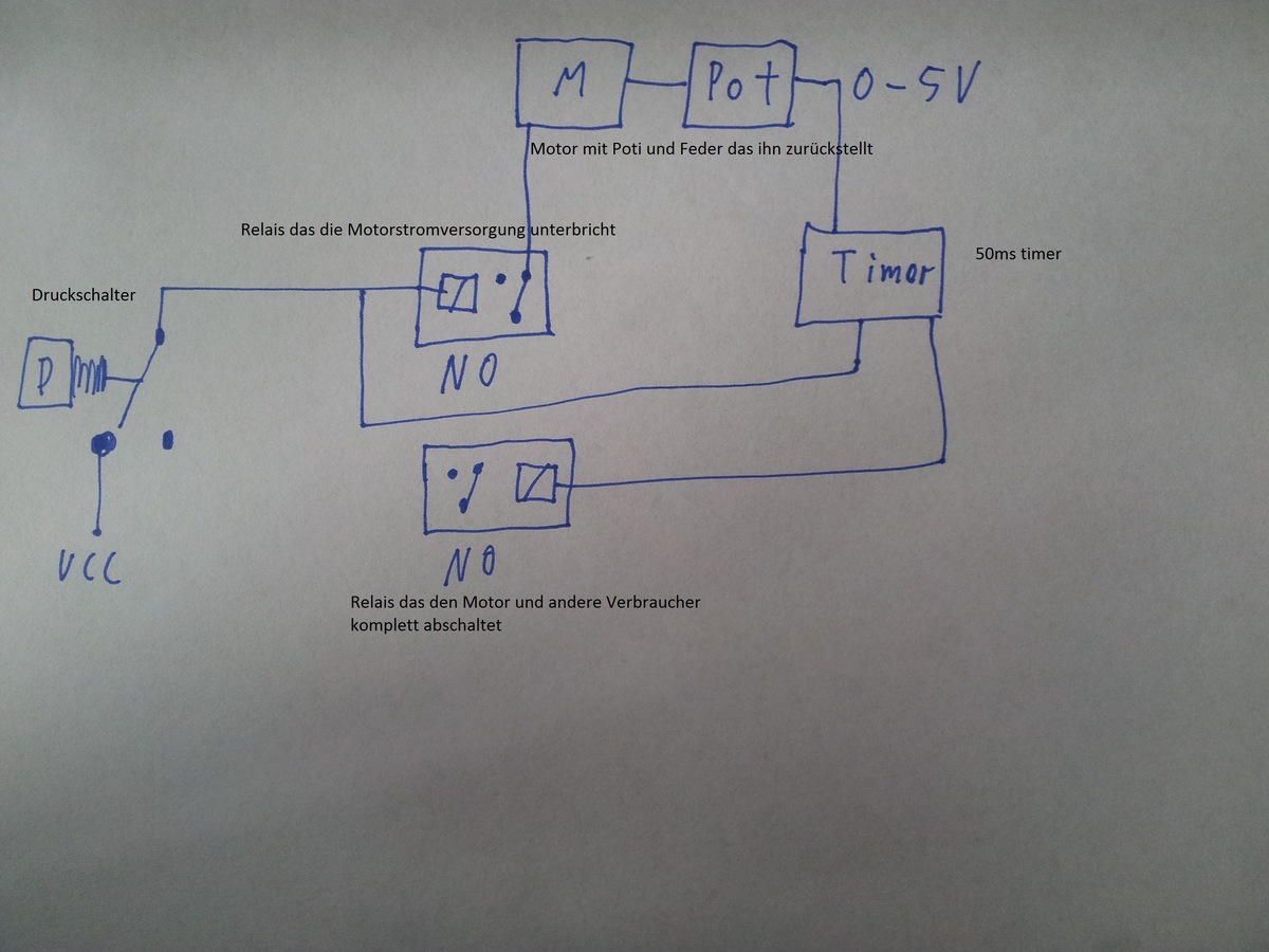

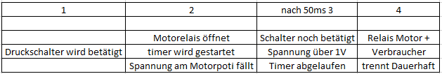

von Holger S. (tuctuc)
Also nochmal zum Ablauf:
Ich habe einen Druckschalter dieser gibt mir igendein Signal GND oder 5V
oder 12V.
Wenn er auslöst, soll ein Relais eine Motorstromversorgung unterbrechen
(dieser arbeitet gegen eine Feder) und ein Timer beginnen.
Am Motor nimmt ein Poti den Drehwinkel auf und gibt ein 0,5 bis 4,5V
Signal aus.
Wenn nun nach 50ms die Feder den Motor nicht zurückgestellt hat, d.h.
man nicht unter ca 1V ist soll der Strom zum Motor und zu weiteren
Verbrauchern unterbrochen werden.

Also da ist ein Bild quasi als Plan angehängt.
Das ist ein popeliger mechanischer Schalter, ich kann da ein beliebiges
Potential mit schalten, ich habe diese 3 direkt zur Verfügung.
Was auch immer für ein potential für die Schaltung sinning ist, kann
verwendet werden.
Thomas Z. schrieb:
> Ich vermute mal es ist eine Notaus Schaltung.
richtig ist es quasi für einen Motor mit 19W und 12V
> Wenn das so ist, sollte man bedenken, dass das auch gegen Fehlfunktionen
> der Schaltung abgesichert ist. Also der Motor abgeschaltet wird bei
> einer Fehlfunktion der Schaltung.
> z.B. Ausfall der Versorgungsspannung, durchtrennen der Leitung zum
> Schalter, usw.
Ist nicht verlangt und ich würde meine Konstruktion lieber gegen den
unsinningen Notaus sichern, da wird kein bisschen technik zu viell
investiert
> Das waren jetzt die beiden Fälle die am einfachsten zu berücksichtigen
> sind. Schwerer wird es mit etwas wie: da das Relais seit 2 Jahre nicht
> mehr geschaltet hat, hängt es in seiner Position fest und Schaltet nicht
> mehr...
es läuft in einem Sommer 3 mal dauer. Danach kommt alle
Sicherheitstechnik raus, alles Fehlerquellen und geraffell das man
warten muss.
> Also meiner Meinung nach sollte in diesem Fall die Schaltung so einfach
> wie möglich sein, damit nicht nicht auch noch den Ausfall von
> irgendwelchen IC's berücksichtigen muss. Deshalb würde ich etwas wie
> einen Komparator mit nachgeschaltetem Monoflop schon als grenzwertig
> betrachten.
Mein Problem sind die 50ms Timer. Da ja nur für den Fall abgeschaltet
werden soll, das nach 50ms Druck anliegt und unter 1V liegt.
Ich hätte da jetzt einfach ein FlipFlop genommen, vor dem FlipFlop ein
poti und schon kann ich eine Schalltspannung einstellen => meine ca 1V
dann benutze ich einen "and"-Baustein und adiere meine logische 1 des
Fliflop mit der logischen 1 des timers, wenn sie denn nach 50mS kommt.
Sollte die Spannung abgesunken sein unter 1V und mein Timer gibt die 1
aus, gibt das FlipFlop aber schonn eine 0 und mein and eine 0.

Hab es in eagle grob skizziert.
Nun mit Comperator

von spontan (Gast)
In deinem Schaltbild wird der Motor nie mit Strom versorgt. Auch eine
Methode.
eben drum, es geht schon lange nicht mehr um
mS Siemens Sievert,
ich fühle mich echt veräppelt wenn einer so fragt,
die Grundbegriffe nicht auf die Reihe bekommt,
sich erkennbar keine Mühe in der Fragestellung gibt
und selbst im Schaltbild:
Beitrag "Re: 50mS Countdown"
nicht mal die Schalter richtig anordnet
da scheint mir alles vergebene Mühe.
> eine
> Methode.
Wieso das?
Das Relais ist ein NO wie bei allen Notausgeschichten üblich, so das bei
einem Kabelbruch oder defekt die Chancen gut sind, das abgeschaltet
wird.
Das Relais zieht an wenn der Strom hergestellt wird. So jedenfalls war
jedenfalls der Plan. Oder was habe ich vergessen?
Der Reset vom oberen Relais geht noch nicht so ganz?

Ich hab den Fehler gefunden von 14 unteres Relais musste zu 11 statt 12
beim oberen Relais.
Das Relais ist nun nicht das Probllem...
Da werde ich wohl kaum beim Endprodukt einen Fehler machen.
Ich wünschte, ich dürfte nen µC benutzen dann wäre ich längst fertig -.-
Holger Schulte schrieb:
> das ein comperator dafür zu verwenden
Um hier dem nächsten Flamewar vorzubeugen, das Dingens heisst Komparator
( = Vergleicher). Wenn der positive Eingang höher ist als der negative,
springt der Ausgang auf high, sonst ist er auf low. Obacht, der LM339
und seine Derivate haben einen Open Collector Ausgang, der mittels
Pullup auf high gezogen werden sollte.
Der 'Timer' in deinem Schema (Schaltbild wäre zuviel gesagt) könnte nun
ein Monoflop sein, lies dich mal in das Datenblatt z.B. des CD4528 ein.
Ich habe mal versucht eine Wahrheitstabelle zu erstellen.
von Wolfgang (Gast)
Matthias Sch. schrieb:
> Es sollte selbst für dich klar sein, das der TE nicht die Einheit
> Siemens meint, obwohl er versehentlich ein grosses S statt einem kleinen
> in seiner Beschreibung benutzt hat.
Komisch, dass sich solche Fehler oft an solchen Stellen ereignen, wo es
wenig Redundanz gibt.
Man fragt sich unweigerlich, warum er eine Einheit dran schreibt, die er
gar nicht meint. Und erzähl doch keiner, dass er am Ende des "Wortes"
aus Versehen auf die Shift-Taste gekommen ist.
von Wolfgang (Gast)
Ein Zeitdiagramm wäre deutlich klarer.
Versuch eines Zeitstrahls
