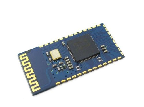

Persönliche Seite #4124564
Den CSR1000 kannte ich bis eben noch nicht, er scheint aber ähnlich
programmierbar zu sein, wie die WLAN-Module mit ESP8266.
Bei letzteren findet man viele Anleitungen im Intranet und hier im
Forum, mit welchen Toolketten man sie programmiert.
Vielleicht ist WLAN für Dich die bessere Wahl, auch wegen der
Reichweite?
'Out of the box' und 'stand alone' kann m.E. weder der CSR1000 noch der
ESP8266  mit den OZ890 kommunizieren.
Einfacher dürfte eine Kombination aus µC (Arduino?) mit einem
Bluetooth-Modul (Dein Ansatz) oder mit einem ESP8266 sein.
Das o.g. Modul scheint ein reiner Slave zu sein. Einen HC-05 kann man
zwischen Master und slave umschalten, ist also eigentlich flexibler in
der Anwendung.
Unter 'OZ890 bluetooth arduino' findet man einige Ansätze, vielleicht
ist sogar schon ein fertiges Projekt dabei?
Grundsätzlich kann man den µC möglichst 'universell und simpel'
programmieren, als 'dumme' UART-I²C-Bridge. Die wäre dann auch für
andere Anwendungen (Sensoren/Aktoren) verwendbar.
Alternativ kannst Du speziell für das Thema 'Akku-Überwachung' auch ein
eigenes Protokoll entwickeln damit Du weniger Intelligenz im
'Smartphone, PDA or whatever' benötigst.
Mit dem ESP8266 könntest Du sogar eine kleine HTML-Bedienoberfläche für
Dein Intranet erzeugen (ESP8266 als Server) und unter
http;//ESP8266/index.html oder so von überall aus drauf zugreifen.
Gast #4124806
R. H. schrieb:
> CSR1000 Module finde ich leider nur beim China-Man
Der CSR1000 wird meist in grossen Stückzahlen direkt in Endgeräte
verbaut. Aber hier findest du ein Modul:
http://www.aliexpress.com/item/2pcs-lot-CSR1000-CSR1010-PIO-UART-SPI-AIO-I2C-bluetooth-module-free-shipping/32227896158.html
Hab mich mit dem CSR100 nicht auseinandergesetzt und weiss nicht, ob
dein Vorhaben damit umzusetzen ist.
