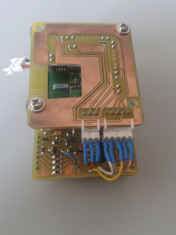

Das ganze sieht so aus:

Nach diesem Redesign haben aber die Funkprobleme begonnen. Und zwar
braucht der NRF jetzt zum senden viel länger als vorher: 150-800 ms. Das
ist definitiv viel zu lange. Das Problem besteht aber nur wenn die SPI
Kabel zu den ADNS 9500 Chips angesteckt sind.
Im ersten Moment war ich richtig verwirrt, da ich von der Schaltung her
nichts geändert habe, außer die Spannungen für die ADNS 9500 richtig zu
tauschen.
Dann ist mir aufgefallen, dass der Funk funktioniert wenn sich etwas
Leitendes in der Nähe einer bestimmen Stelle der Schaltung befindet -
nämlich über dem Low to High Levelshifter für die MISO Leitung der ADNS
9500 Chips. Zu erst habe ich es mit einem großen Stück Anti Statik Folie
versucht. Der Funk hat zwar funktioniert, aber nur wenn gleichzeitig der
USB Stecker zum debuggen angesteckt war. Außerdem musste das Folienstück
ziemlich groß sein.

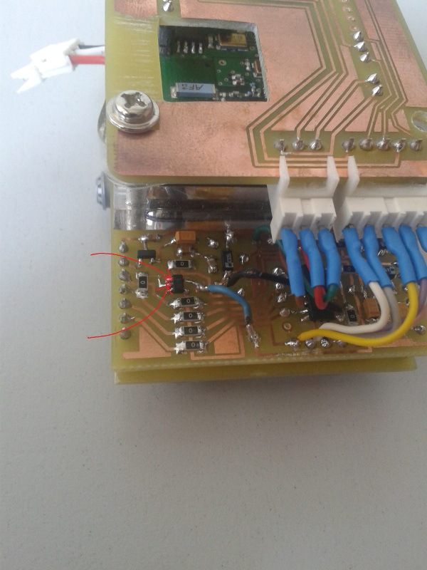

Nach etwas ausprobieren ist mir aufgefallen, dass das Funkproblem
behoben ist, wenn ich entweder den A oder den OE Pin des Low to High
Levelshifters mit einem Kabel berühre das ich in der Hand halte
(allerdings an der Isolierung). Das hilft auch ohne USB Verbindung.
An den markierten Stellen:

Den OE Pin des Levelshifters habe ich bis jetzt mit nichts verbunden da
ich mir nicht sicher war wofür der gut ist. Im Datenblatt steht dazu
folgendes:
"The SN74AHCT1G125 is a single bus buffer gate/line driver with 3-state
output. The output is disabled when
the output-enable (OE) input is high. When OE is low, true data is
passed from the A input to the Y output.
To ensure the high-impedance state during power up or power down, OE
should be tied to VCC through a pullup
resistor; the minimum value of the resistor is determined by the
current-sinking capability of the driver."
Kann das etwas mit dem Funkproblem zu tun haben? Wenn ja warum?

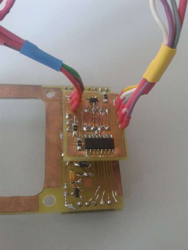

Meine alte Version vor dem Redesign hat so ausgesehen:
Da sitzen die Levelshifter zu Testzwecken noch auf einer eigenen
Platine. Da mit der Konstruktion trotz der falschen Spannung für die
Chips selber (die Spannung für die Levelshifter hat schon gestimmt),
alles funktioniert hat, habe ich dem OE Pin auch keine weitere
Aufmerksamkeit geschenkt.

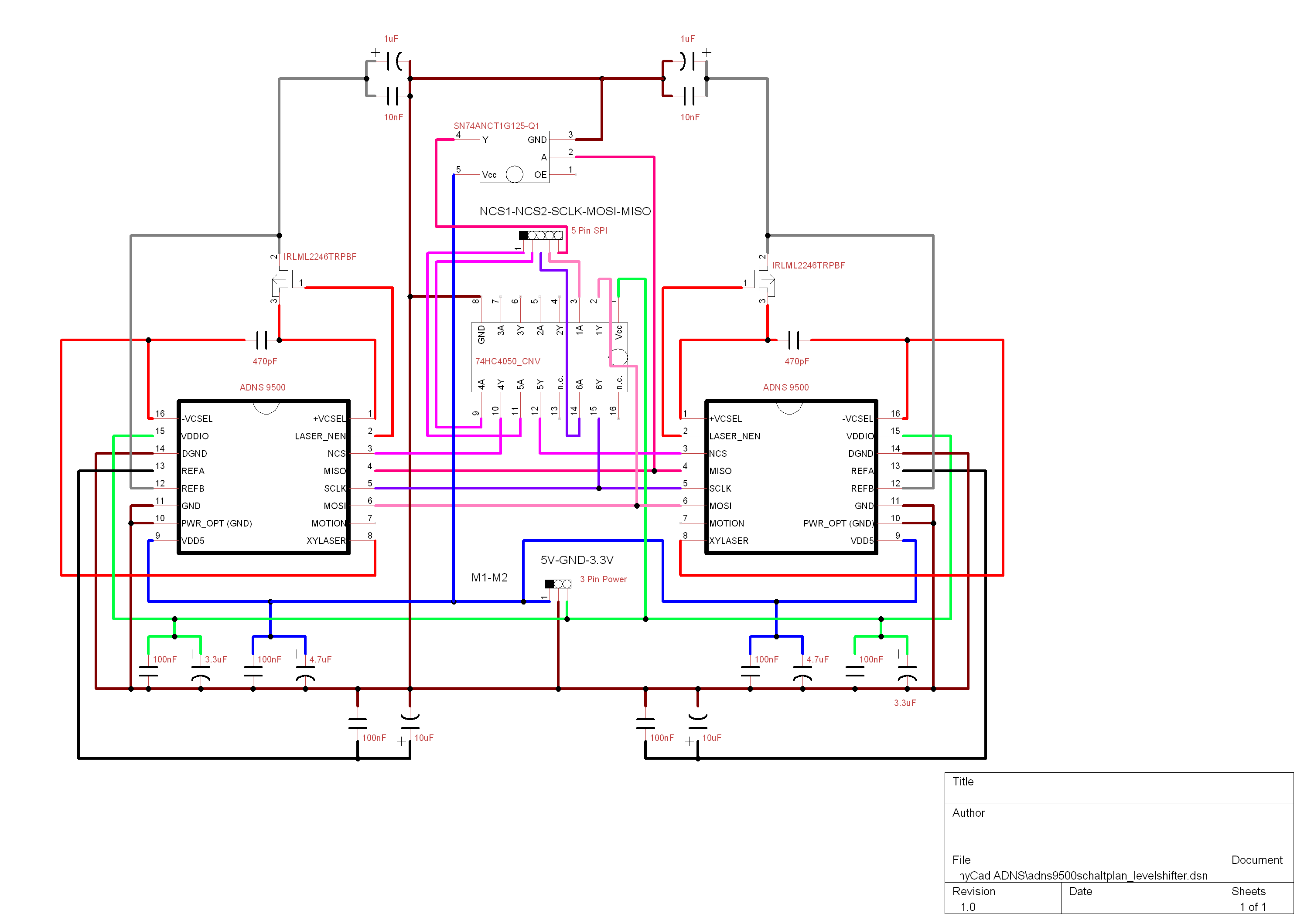

Einen Schaltplan habe ich auch noch:

Uuups. Was sehe ich da. Im "Schaltplan" ist das OE Pin am Pegelwandler
offen (es fehlen die Namen der ICs!)
Das darf nicht sein! Das MUSS auf GND liegen!

komplett unregelmäßig und überlagert. Deswegen siehts am Oszi ziemlich
seltsam aus und ist auch schwer zu erkennen.
Dürfte wie gesagt davon kommen, dass der Y Pin durchgehende High ist
obwohl A Low ist. Nein ich habe OE nicht in irgendeiner Form an High
sondern an GND angeschlossen. (Irgendwelche Pullup Widerstände habe ich
nicht verwendet.) Ich kann mir echt nicht erklären warum der
Levelshifter sich so verhält.
Als russische Lösung habe ich den Arduino Miso Pin direkt mit A/dem ADNS
miso Pin verbunden. Fürs Erste scheint es trotz der theoretisch zu
niedrigen Spannung zu funktionieren. Aber wer weiß was für weitere
Probleme später dadurch auftauchen...
