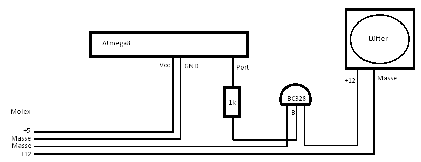

Ich würde gerne, wie oben bereits geschrieben, einen Lüfter über einen
Atmega8 steuern.
Mein Schaltplan sieht dabei wie auf dem Bild aus.
Aber der Lüfter läuft permanent, egal ob Port 0 oder 1 ist.
Bei dem Aufbau auf dem Breathboard habe ich rausgefunden, dass der BC328
IMMER einschaltet, wenn ich Vcc oder GND anlege, nur wenn ich das Kabel
"quasi in der Luft" halte, schaltet der Transistor aus.
Wenn ich den Lüfter jetzt jedoch mit den 5V anstelle der 12V betreibe,
funktioniert alles problemfrei.
Wenn ich den Basiswiderstand erhöhe hat das keinen Einfluss auf den
Fehler
PS: die Molex-Massen sind galvanisch gekoppelt.
Wäre echt super, wenn ihr mir helfen könntet!
Gruß Michael

Nein, weil das Ding da oben KEIN Schaltplan ist und somit wesentliche
Informationen Fehlen!

Sollte man da nicht einen NPN Transistor verwenden ?
von GAAST (Gast)
... und gegen GND schalten.

Nein, so einfach ist es nicht. Beide schalten, wenn ein Strom durch die
Basis fliesst. Es unterscheidet sich, ob der Strom in die Basis herein
oder herausfliesst.
Bei Dir schaltet der Transistor immer, denn im Vergleich zu 12V sind
sowohl 5V als auch 0V "low", also schaltet er durch.

Das heißt also, bei einem PNP fließt der Strom durch den Transistor in
den µC. Deswegen schaltet man ihn quasi mit 0.
Okay, verstanden habe ich auch, dass in meinem Fall beide Signale Low
sind.

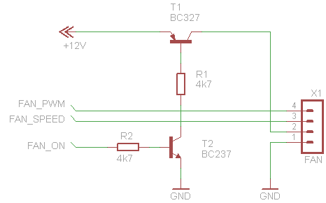

Also ich habe mir jetzt mal die Mühe gemacht und einen Schaltplan
gezeichnet, wie Du Schritt für Schritt zu einer perfekten Ansteuerung
kommen kannst.
Der PNP (T1) schaltet die +12V zum Lüfter durch, wenn der NPN (T2) vom
Controller über das Signal FAN_ON angesteuert wird. Leider sind aufgrund
der unterschiedlichen Potentiale 5V/12V zwei Transistoren erforderlich.
Natürlich könnte man auch den Lüfter über die Masseleitung schalten und
ein Transistor sparen, allerdings ist dann das Signal FAN_SPEED als
Rückmeldung über die Drehzahl nicht mehr zu gebrauchen (wenn man FAN_ON
taktet).
Wenn Du einen 4-Pin Lüfter verwendest, kannst Du über den Pin 4 mit
einer 0..100% PWM vom Controller die Drehzahl einstellen. Das kannst Du
auch in Schritt 2 oder 3 machen, wenn Du dich mit der grundsätzlichen
Anschaltung vertraut gemacht hast. Normalerweise muss die PWM laut
Spezifikation 25kHz sein, es funktioniert aber eigentlich immer auch mit
anderen PWM-Frequenzen, z.B. auch 16kHz.
Versuche, die Lüfter-Drehzahl mittels Takten der Versorgungsspannung zu
steuern, sind meist nicht von besonderen Erfolg geprägt - schon meist
überhaupt nicht reproduzierbar. Ich empfehle Dir dafür wärmstens einen
4-Pin Lüfter. Ansonsten funktioniert die Schaltung mit den 2
Transistoren und Widerständen auch für 2- oder 3-pin Lüfter.
Ach ja, die Drehzahl-Steuerung bei den 4-pin Lüftern geht meist nicht
ganz bis 0 runter, auch wenn man PWM=0% anlegt. Falls der Lüfter ganz
abschalten soll, kann man immer noch per FAN_ON sauber abschalten.

FAN_SPEED gibt die Drehzahl vom Lüfter zurück. Muss man nicht auswerten.
Wird meist 2x pro Umdrehung vom Lüfter auf Low gezogen - also einfach
gegen einen Eingang mit aktivierten Pull-Up legen.

Ich kann doch auch statt dem BC327 auch den BC328 nehmen, oder?
Kann ich auch anstelle eines BC 237 auch einen BC547 nehmen?
Ja
Ja
> Da ich auch die Geschwindigkeit des Lüfters ausmessen möchte, wird das
> Einsparen wohl eher nicht in Frage kommen.
Tja, deswegen der Aufwand. Am oberen Transistor macht man zwischen B und
E am besten noch einen Ableitwiderstand, z.B. 47k oder so.
