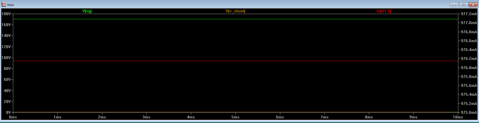

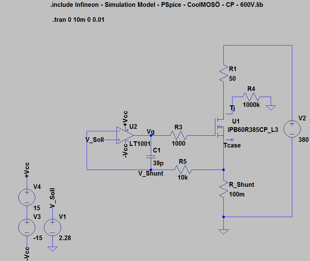

Halle alle zusammen,
Ich habe die Schaltung von
http://www.mikrocontroller.net/articles/Konstantstromquelle#Konstantstromquelle_mit_Operationsverst.C3.A4rker_und_Transistor
in LT_Spice simuliert (anbei die Datei).
Ich habe dazu einige Sorge und zwar erstens die Spannung am Gateanschluß
liegt bei 170 V anstatt 5V ungefähr und dies wundert mich.
zweitens die Temperatur der Chip liegt ungefähr bei 1MV und ist auch
sehr viel, weil der MOS nur maximal 170° aushalten kann.
Könnte Sie mir sagen, wo  meine Fehler liegen.
Lieber Grüßen
Xavier

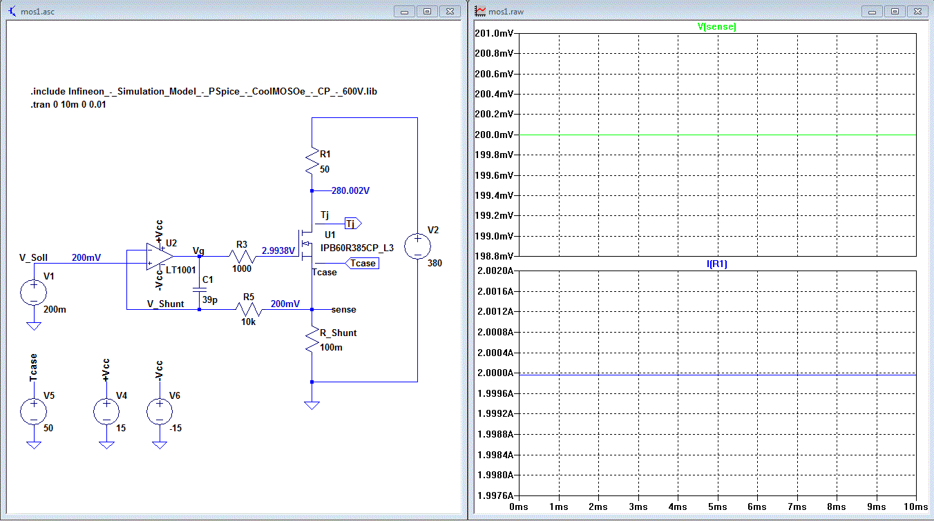

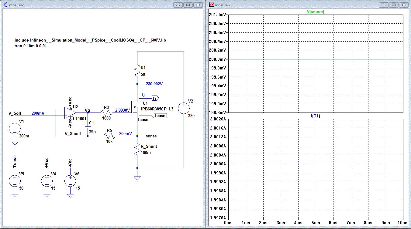

Gast #4127132
Gätle2  schrieb:
>> V_soll darf nicht an Masse liegen weil sonst R5 und R_shunt
>>kurzgeschlossen werden.
ich verstehe genau nicht was du meist, weil V_soll den Strom einstellt
(hier durch Spannungsquele)
Trozdem danke schön für deinen Hinweis dadurch konnte ich merken, dass
die Masse bei den Versorgungen fehlen.
Könnte jemand mir meinen Denkfehler bei Chip Temperaturmessung sagen. MV
ist einfach zu groß !!
Lieber Grüße
Claude
