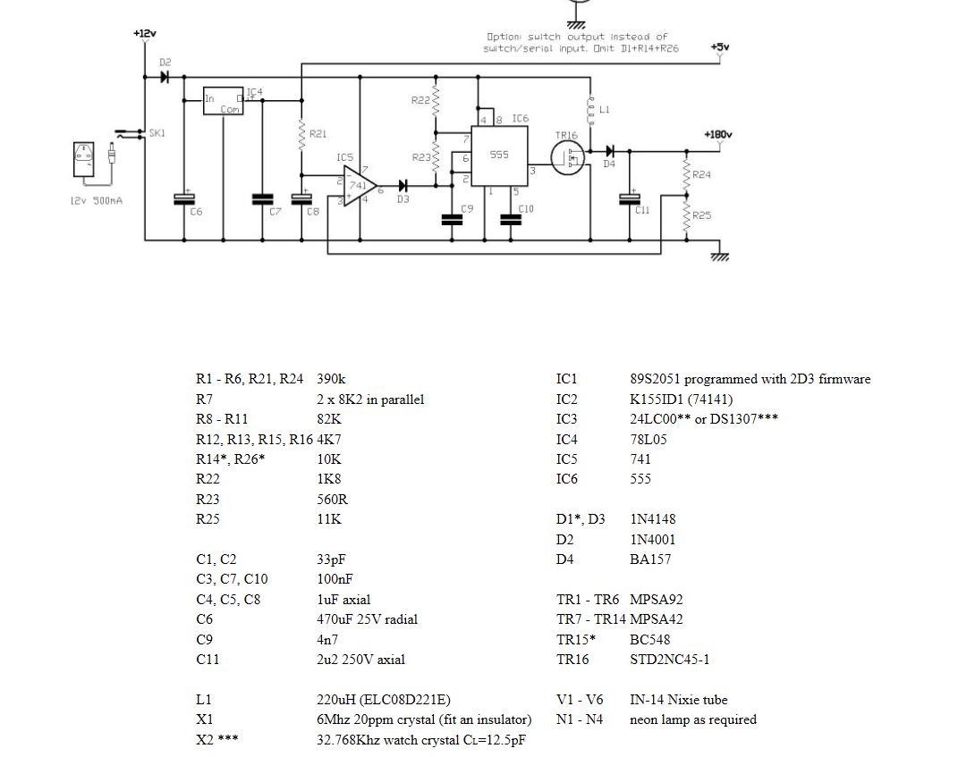

für die Versorgung einer 6-stelligen Anzeige mit Z560M-Nixie's habe ich
die nachfolgende Schaltung
(http://www.neontime.co.uk/2d3_schematic.shtml) ins Auge gefasst (siehe
auch Abb.).
Schnell mal aufgebaut und getestet.
Das Gute zuerst, die Schaltung funktionierte auf Anhieb. Das Negative,
sie erreicht den für die 6Stk. Z560M benötigten Anodenstrom nicht. Basis
sind 2,5mA pro Nixie, in Summe also 15mA (Ich bin von max. 20mA, die das
Netzteil liefern sollte, ausgegangen!).
Bis auf TR16 (STD2NC45-1) und R24 (390k) sind die originalen
Bauteilangaben im Testaufbau verwendet. Für TR16 werkelt ein IRF720. R24
wurde durch einen 470k-Dickschichtregler ersetzt, um die Ausgangspannung
genauer einstellen zu können.
Bei Last mit 3Stk. Z560M past von den Parametern noch alles, ab der
vierten Nixie bricht die Ausgangsspannung zusammen, der max. Strom aus
dem Netzteil beträgt ca. 11mA.

Dann die Thematik des IC6 (555). Verwendung findet momentan ein B555D
aus der (ehemaligen) DDR-Produktion.
Mir wurde dazu folgendes noch avisiert: "Obacht beim 555! In dieser
Schaltung wird nur die bipolare Ausführung (555N) zu einem
zufriedenstellendem Ergebnis führen. Die CMOS-Varianten (555CN, 7555)
können am Ausgang nur einen Bruchteil des Stroms liefern, was sich
negativ auf die Flankensteilheit der Steuerspannung am Gate auswirkt und
zu einer unnötigen Erwärmung des Transistors führt."
Meines Wissens nach ist der B555D eine bipolare Ausführung. Eine
Erwärmung des TR16 ist nicht gegeben. Dürfte also bei der Problematik
nicht mitwirken. Zur Sicherheit bekomme ich in den nächsten Tagen einige
NE555N.
Hat jemand hier im Forum noch eine Idee, was die Ursache für den
geringen Ausgangsstrom sein könnte? Einzigster Unterschied zur
originalen Publikation liegt in der Betriebsart, ich betreibe meine
Anzeige nicht im Multiplexbetrieb.

ich könnte mich ...
Wer lesen kann, der ist eben wirklich im Vorteil! Da habe ich
Entscheidendes übersehen. Im originalen Beitrag
(http://www.neontime.co.uk/works.shtml) steht doch ganz unten: 180VDC
10mA.
Wie schon geschrieben, ich könnte mich ...
Thread damit geschlossen!
Zu Unrecht.
Die Fehler hat schon der Designer gemacht.
Das resultiert aus der Unsitte, den 555 für alles und jedes zu nehmen
und geignete Bauteile, wie den genanten TL494, zu ignorieren oder gar
nicht zu kennen.
Das zweite Problem, an dem sich viele die Zähne ausbeissen, ist die
Dimensionierung der induktiven Bauteile.
In deinem Fall würde ich einfach mal probieren, der L1 eine gleiche
Induktivität parallel zu schalten.
von lrep (Gast)
P.S.: Der nächste Krampf ist die D2.
Wahrscheinlich ist sie überhaupt nicht erforderlich, aber sie senkt die
dem Wandler zur Verfügung stehende Betriebsspannung.
Damit du da nichts schnitzen musst, hol einfach die Betriebsspannung für
die L1 vor dieser Diode ab. Das allein könnte schon die paar fehlenden
Prozente bringen.

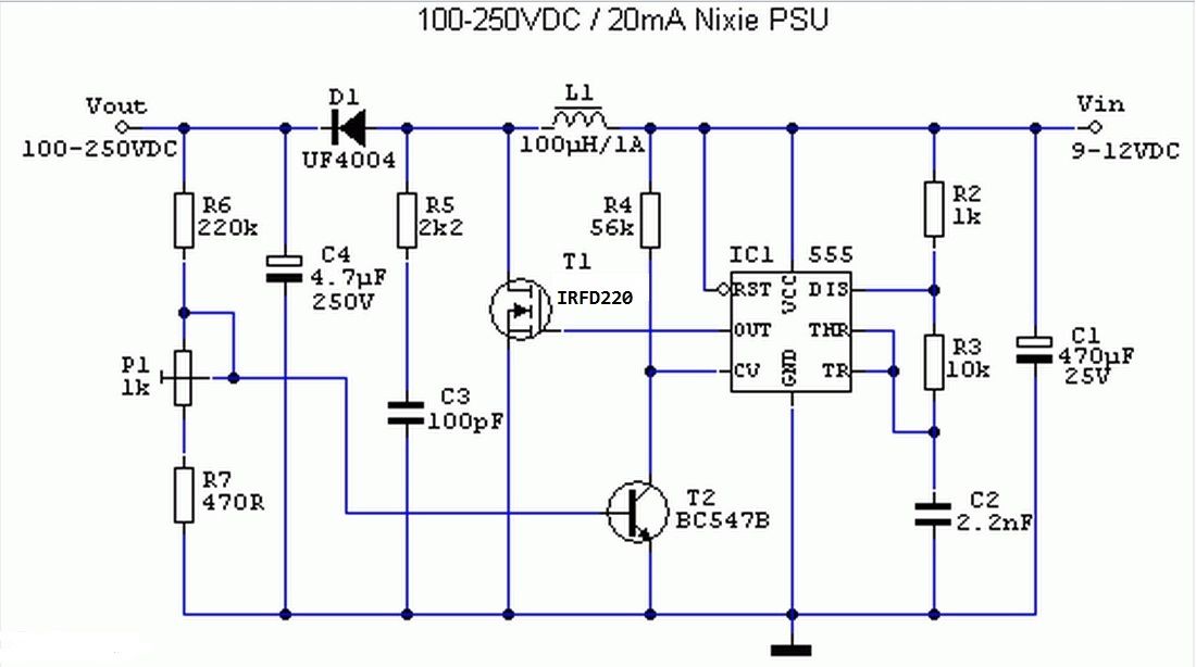

Ich habe noch eine weitere Nixie-Power-Schaltung mit dem 555 ausgegraben
(siehe Anlage). Grundsätzlich ist ja der Einsatz des 555 für diese
Zwecke nicht "ungewöhnlich", zumal es damals die speziellen IC's dafür
(vermute ich mal) noch nicht gab. Heute selbstverständlich gibt es da
weit andere Möglichkeiten ...
Da Du es angesprochen hast, das Problem mit der Induktivität, dabei tue
ich mich auch immer schwer. Ich (persönlich) würde gern die zweite
Schaltung ebenfalls testen, zumal der Ausgangsstrom ausreichend ist.
Welche Induktivität (Bauform) der nachfolgenden wäre Deiner Meinung
(falls Du eine Empfehlung abgeben würdest) die ideale dafür?

Vermutlich liegt es jetzt aber daran, dass der MOSFET zu hochohmig ist
oder die Schaltfrequenz generell zu niedrig.
Beiden Dingen kann man leicht mit einem Oszilloskop auf die Schliche
kommen, über das du vermutlich aber nicht verfügst.
Der Hochohmigkeit des MOPSFETs begegnet man am einfachsten durch
Parallelschalten eines zweiten gleichen. Anders machen das die
Hersteller auch nicht, wobei sie natürlich einfach den Chip vergrössern.
Mit etwas Glück kannst du dann sogar die zweite Induktivität wieder
entfernen, den dein MOSFET ist wirklich recht hochohmig und
stromschwach.
>(siehe Anlage)
Papier ist geduldig. Mit ungeeigneten Bauteilen wird das auch nicht
funktionieren.

180VDC an diesem Netzteil einen Strom von 2,56mA.
... die zweite Schaltung habe ich hier gefunden:
http://www.ebay.de/itm/271516758814?_trksid=p2060353.m1438.l2649&ssPageName=STRK%3AMEBIDX%3AIT.
Da ich jedoch die 5V-Seite nicht benötige, war die Idee, nur den
"HV-Teil" zu verwenden.
... und die dort eingestzte Induktivität ist in SMD, für mich nicht
verwendbar. Welchen Bautyp schlägst Du vor? Mal von einer
Wiederverwendung recycelter Bauteile abgesehen!

von lrep (Gast)
> Oszi ist vorhanden. Ich habe mich damit schon mal an den Pin 3 (Out)
> "gehangen".
Interessant ist nicht so sehr die Ansteuerung, sondern was an L1 bzw.
dem Drain vom MOSFET los ist.
Wenn nach der 180V-Spitze noch viel Zeit ist, bis die nächste Leitphase
beginnt (Spannung am Drain bricht von +12V auf 0 zusammen), dann
solltest du den Zeit bestimmenden Kondensator am 555 verringern um die
Schwingfrequenz zu erhöhen.
Die Verlustfaktoren in deiner Schaltung sind vor allem der ON-Widerstand
des MOSFET und der Gleichstromwiderstand von L1.
Für den Transistor wird im Datenblatt 3 Ohm genannt, für die Drossel
nehme ich einfach mal 1 Ohm an.
Selbst unter optimalen Bedingungen, müssten für 3W am Ausgang auf der
Eingangsseite bei 12V etwa 300mA zur Verfügung stehen, und wie man sich
leicht überlegen kann, ist der Spitzenstrom doppelt so hoch, also 600mA.
Wenn der Transistor aber 50% der Zeit mit Nichtstun vertrödelt (ca 1/15
muß ja wegen der Sperrphase), dann  werden aus den 600mA schon 1,2A und
der Spannungsabfall an den 4Ohm wäre 4,8V.
Also würde fast die Hälfte der Betriebsspannung an den schädlichen
Innenwiderständen von Transistor und Drossel verheizt, und steht für die
Magnetisierung nicht mehr zur Verfügung. Das müsste man natürlich mit
noch höherem Spitzenstrom kompensieren...
...oder man geht mit der Frequenz herauf, damit die Totzeiten nicht so
lang werden und öfter 0,5*L*I**2 gepumpt wird.
Effizienter ist es natürlich die ohmschen Widerstände zu verringern,
indem man auf den Gleichstromwiderstand der Drossel achtet und einen
dickeren Transistor verwendet.
Wie Harald Wilhelms schon schrieb, hat man derartige Anzeigen wegen des
hohen Leistungsbedarfs (oft zusätzlich 5V 1A oder mehr für Standard-TTL)
meist mit aus einem geeigneten Netztrafo betrieben.
Wenn eine Spannungswandler verwendet wurde, dann reichten i.d.R 3
bipolare Transistoren und ein halbwegs passender Trafo aus.
Wenn ich das Konzept mit lediglich einer Drossel verfolgen wollte, dann
nähme ich einen Transistor mit niedrigem R_ON für vielleicht 50V und
dahinter einen Spannungsvervielfacher als Gleichrichter.
