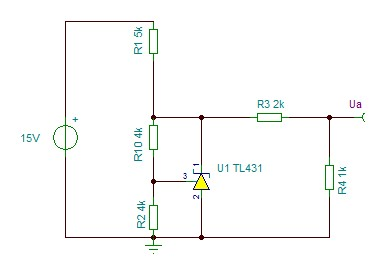

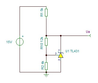

von P. S. (Gast)
Okay, vielen Dank für eure Hinweise. Dann werde ich wohl den
Spannungsteiler verwenden.
Als Referenzspannung habe ich zuvor zwischen 2,5V und 4,5V gebraucht,
hierfür habe ich einen TL431 mit einem Potentiometer in Verwendung.
Durch das Herunterteilen meines Eingangssignals auf 2/3 des
Ausgangswertes, muss ich auch meine Referenzspannung herunterteilen, da
der TL431 keine 1,67V liefern kann.
Kann ich unter Verwendung dieses Bauteils die Referenzspannung ebenfalls
herunterteilen? In meiner Simulation bricht allerdings meine Spannung
zusammen (siehe Schaltung zweites Bild). Verwende als Spannungsteiler
20k/10k, dann funktioniert es. Könnt ihr mir bezüglich der Ursache auf
die Sprünge helfen?
PS: Habe die Lösung. Bei 2k/1k fließt in die Kathode wohl ein zu
geringer Strom. Korrekt oder habe ich noch einen Denkfehler? ... Oder
ich nehme gleich den TLV431.
Vielen Dank und beste Grüße
